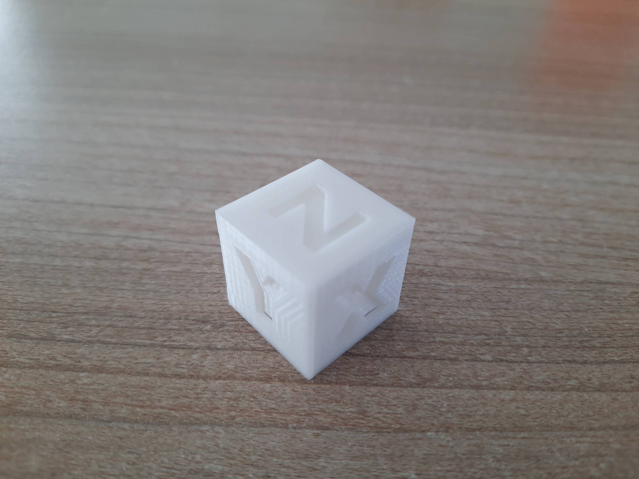

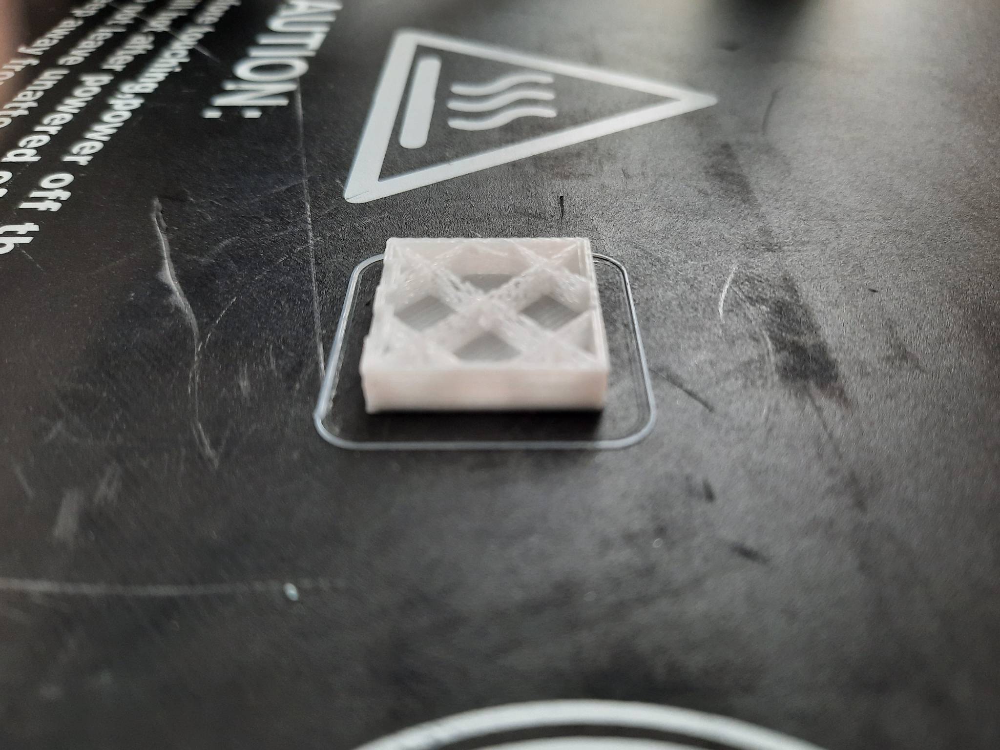

azer Posté(e) Mai 3, 2020 Partager Posté(e) Mai 3, 2020 Bonjour, Je viens tout juste de recevoir mon alfawise u20 one. J' l'ai depuis une semaine. J'ai fais quelques impressions dont quelques unes de plus de 10h. Hier soir, après 7h d'impression, le filament ne sortait plus de la buse. Elle imprimait donc dans le vide. En regardant de plus près j'ai vu que le fil s'était cassé et est resté bloqué dans le tube PTFE. Une chance j'avais un bout de PTFE de mon ancienne imprimante. Tube changé et test d'impression du fameux cube 20x20x20. Ce même cube que j'avais imprimé à la réception de l'imprimante et qui a eu un très bon rendu. Donc je suis certain du modèle. Lors de mon premier essai, impossible d'imprimer quoi que ce soit. Sous extrusion, le cube ne ressemble à rien. Impression arrêté. Je démonte dons le bloc de chauffe. Je retire le PTFE et je teste d'envoyer du filament. Pas de souci, il sort sans problème. Je démonte l'embout du PTFE, et là surprise, un bouchon de PLA ! Je nettoie, et je remonte le tout. J'essaie de renvoyer du filament: il sort sans problème. Je relance l'impression du cube. Et voilà en PJ ce que ça donne. Encore sous extrusion. Là je ne comprends plus rien. Plus de bouchon, si j'envoie le filament à la main en débrayant l'extrudeur, pas de prob, si j'envoie le filament avec l'extrudeur, pas de problème, mais à l'impression, c'est ..... pourri. Je ne vois plus du tout où chercher. J'ai vu sur un autre topic qu'il y aurait peut être un prob de ventilo, mais il tourne normalement. Si vous avez une idée ??? Lien vers le commentaire Partager sur d’autres sites More sharing options...
BULLIT3D Posté(e) Mai 3, 2020 Partager Posté(e) Mai 3, 2020 Bonjour, Tu as changé la buse. Vérifie le serrage de la roue dentée sur l'extrudeur les dents ne sont pas encrassées. A+ Lien vers le commentaire Partager sur d’autres sites More sharing options...
legired Posté(e) Mai 3, 2020 Partager Posté(e) Mai 3, 2020 Salut, Sinon tu a mal remonter la hotend / ptfe Lien vers le commentaire Partager sur d’autres sites More sharing options...
azer Posté(e) Mai 3, 2020 Auteur Partager Posté(e) Mai 3, 2020 (modifié) L'extrudeur est OK. les roue sont propres. Par contre j'ai réussi à débouché le PTFE original reçu avec l'imprimante en coupant une toute petite partie. En retirant le PTFE que j'avais mis en remplacement j'ai remarqué que le connecteur serrait tellement le tube qu'il le cisaillait. Le diamètre extérieur est un poil supérieur à celui d'origine. Du coup j'ai remonté le PTFE d'origine et je l'ai viré de la gaine pour garder un déplacement maximal en attendant de trouver un autre sur le net. Je relance une impression du cube. Je croise les doigts ! Question: Le PTFE doit-il être inséré jusqu'au bout (jusqu'à ce qu'il soit stoppé par le corps de chauffe) ? J'ai remarqué que c'est pas mal chaud à cet extrémité. Il risque de fondre non ? Modifié (le) Mai 3, 2020 par azer Lien vers le commentaire Partager sur d’autres sites More sharing options...
legired Posté(e) Mai 3, 2020 Partager Posté(e) Mai 3, 2020 (modifié) Non seulement le ptfe doit être insérer jusqu'au bout, mais en plus il faut le "compresser" afin d'être sur qu'il n'y a aucun espace ou le filament puisse passé pour cela, dévisse le pneufit (le connecteur qui est vissé sur la hotend) de 1 demi tour, enfonce ton ptfe le plus profond possible, puis revis le ptfe regarde à 7 min Modifié (le) Mai 3, 2020 par legired Lien vers le commentaire Partager sur d’autres sites More sharing options...
azer Posté(e) Mai 3, 2020 Auteur Partager Posté(e) Mai 3, 2020 ah ben c'est ce que j'avais fait alors. Voilà le résultat. Oufff. Ça m'a pris la matinée cette histoire ! Lien vers le commentaire Partager sur d’autres sites More sharing options...
Lucuferus Posté(e) Mai 3, 2020 Partager Posté(e) Mai 3, 2020 Le ventilateur qui refroidi le corp de chauffe tourne bien en permanence ? S'il marche mal ou plus du tous sa peut être une cause de soucis à ce niveau du ptfe. Lien vers le commentaire Partager sur d’autres sites More sharing options...
azer Posté(e) Mai 3, 2020 Auteur Partager Posté(e) Mai 3, 2020 (modifié) à priori pas de loupé de ce côté là. [EDIT] Ça y est tout est de nouveau OK. Merci à tous. Modifié (le) Mai 3, 2020 par azer Lien vers le commentaire Partager sur d’autres sites More sharing options...
