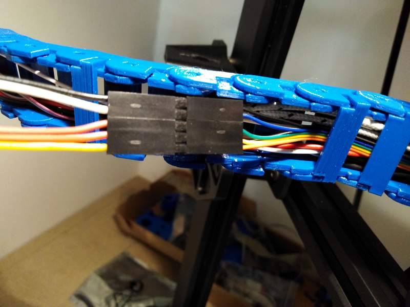

PLFmoto Posté(e) Mai 3, 2020 Partager Posté(e) Mai 3, 2020 J'ai un soucis ! J'arrive à me connecter au PC et tout bouge. Mais quand je lance le G28, le pointeau reste ne haut !!! Qui a une idée ? je pencherais pour une inversion dans le câblage, mais lequel ? Lien vers le commentaire Partager sur d’autres sites More sharing options...

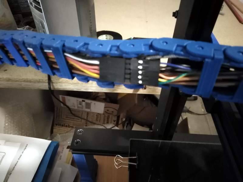

PLFmoto Posté(e) Mai 3, 2020 Auteur Partager Posté(e) Mai 3, 2020 (modifié) C'est bon j'ai trouvé ! En fait, sur les 3D Touch V3.0, le câblage est en 2 partie et si on mets les prise intermédiaire l'une en face de l'autre, la 3 broche ce retrouve à l'envers par rapproche au branchement expliqué sur la première page de ce tuto Et donc, j'ai la lumière bleu qui s'allume puis qui passe en rouge et non la rouge des le départ (mais ça, je ne pouvais pas le savoir...) Donc, je passe à la suite Modifié (le) Mai 3, 2020 par PLFmoto Lien vers le commentaire Partager sur d’autres sites More sharing options...
PLFmoto Posté(e) Mai 3, 2020 Auteur Partager Posté(e) Mai 3, 2020 Bon, ben ce coup ci, je sèche... Je lance le G28, le pointeau vient toucher le plateau, il remonte, mais ça n'arrête pas la descente... J'attends vos conseils Lien vers le commentaire Partager sur d’autres sites More sharing options...
PLFmoto Posté(e) Mai 3, 2020 Auteur Partager Posté(e) Mai 3, 2020 (modifié) C'est pareil pour la prise 2 broche !!! Comme avec des images, c'est plus parlant, place aux tofs En bas, le premier montage (qui me semblait logique) et en bas, le montage correct. Modifié (le) Mai 3, 2020 par PLFmoto Lien vers le commentaire Partager sur d’autres sites More sharing options...
