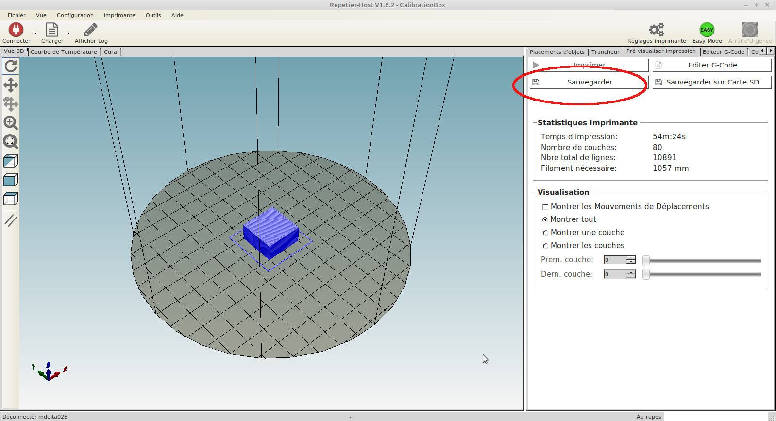

il y a une heure, ADT3D a dit :
comment récupérer le gcode obtenu?
Tu cliques sur sauvegarder -->

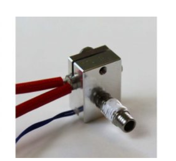

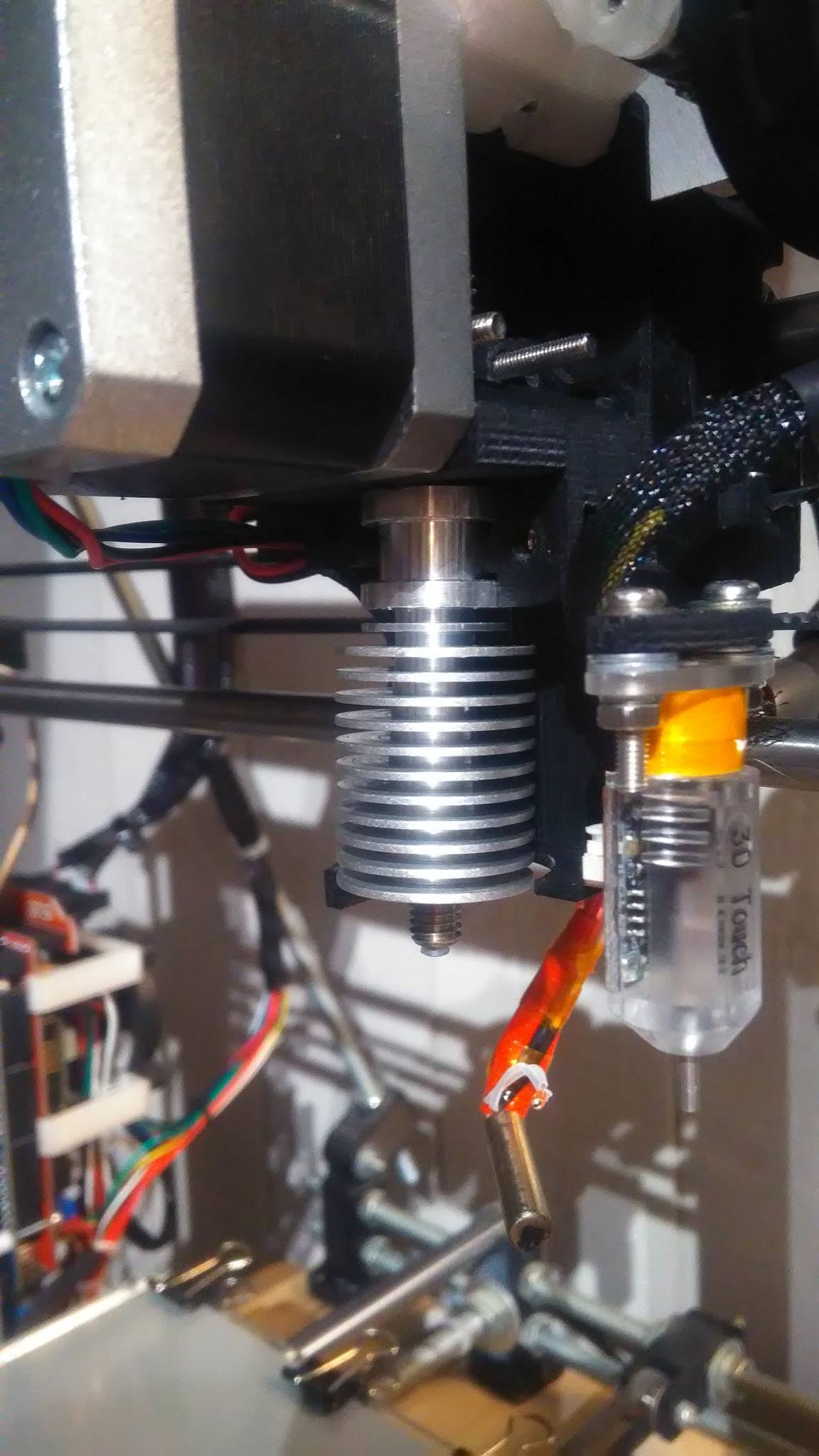

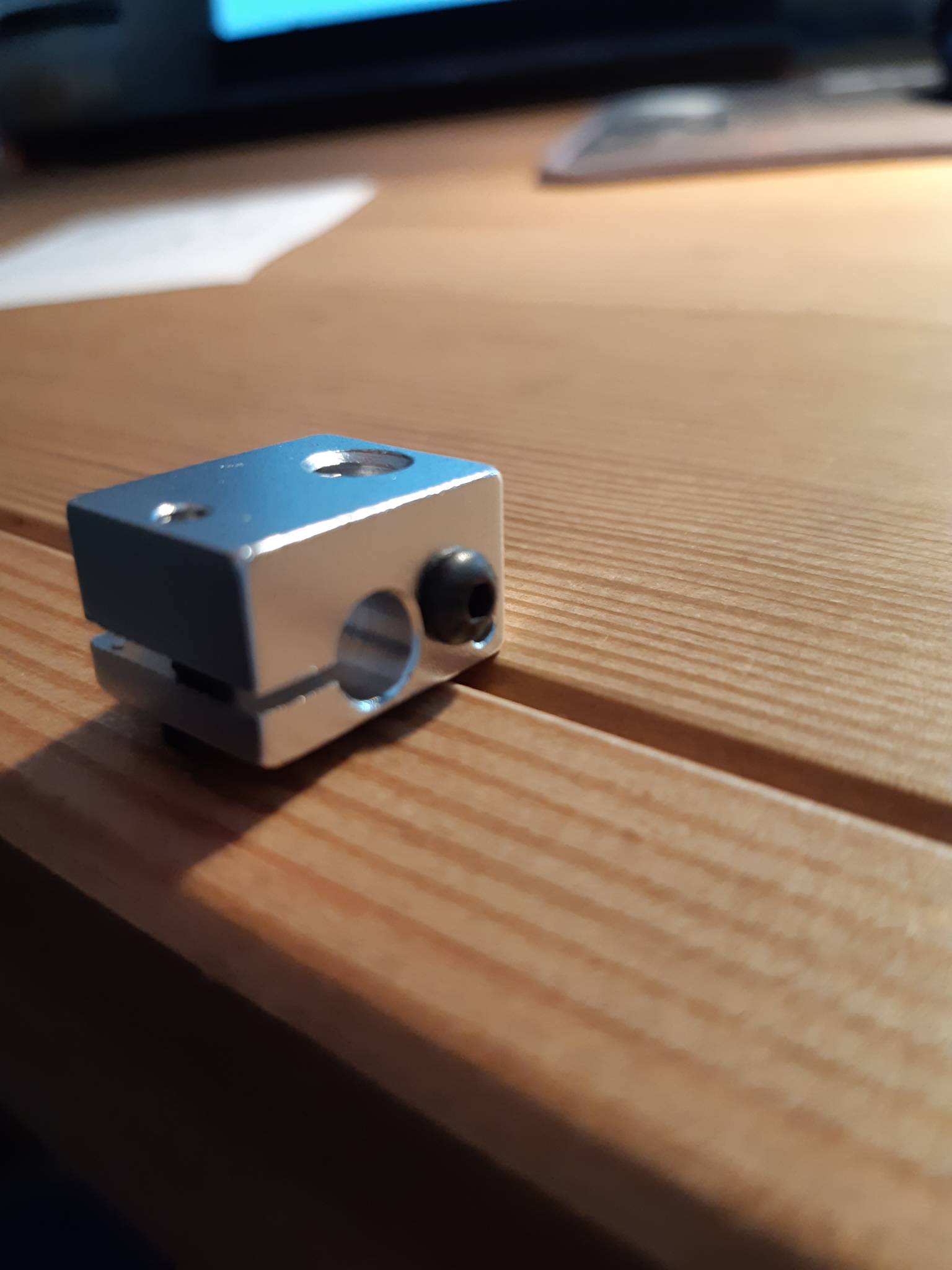

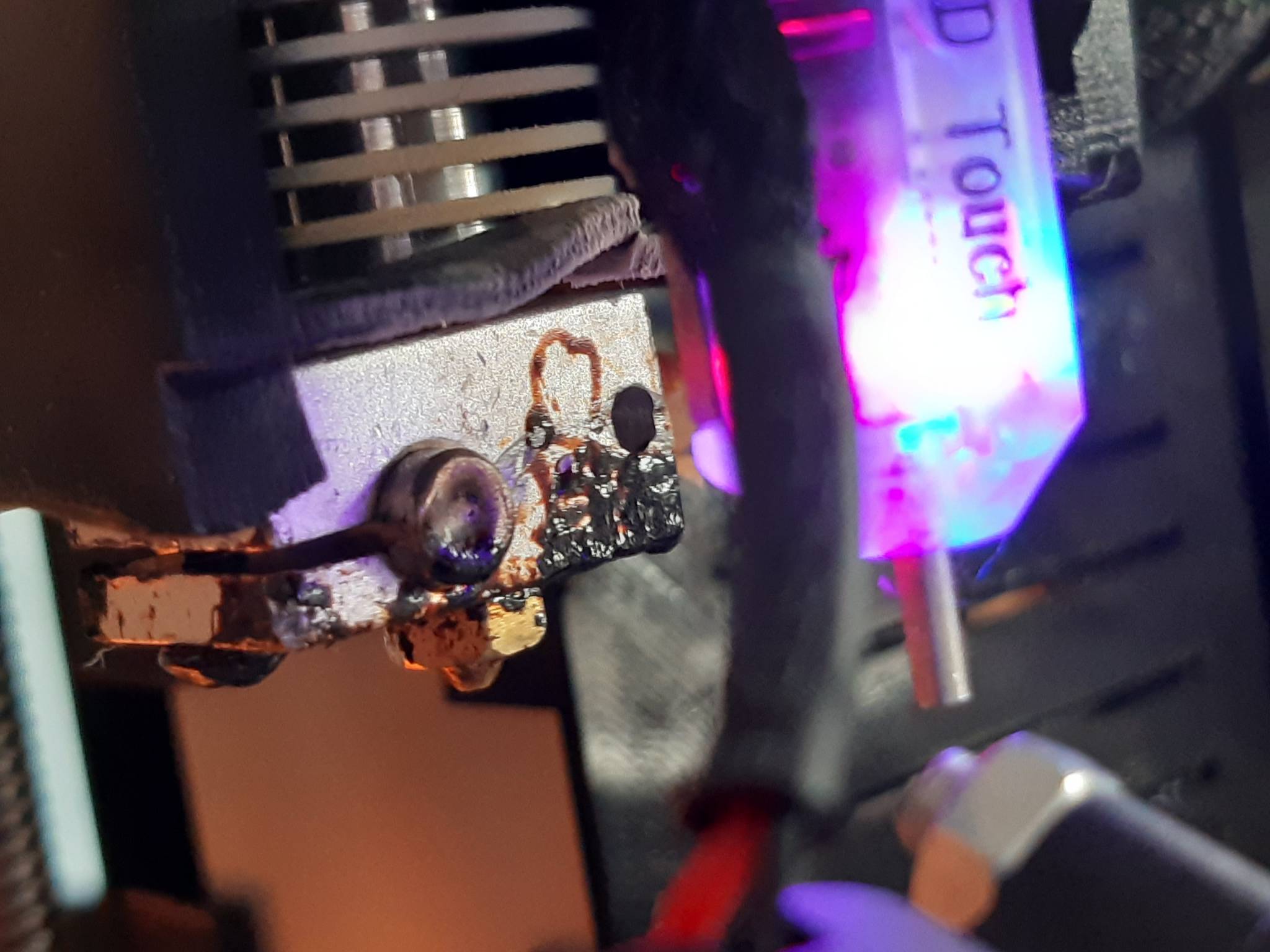

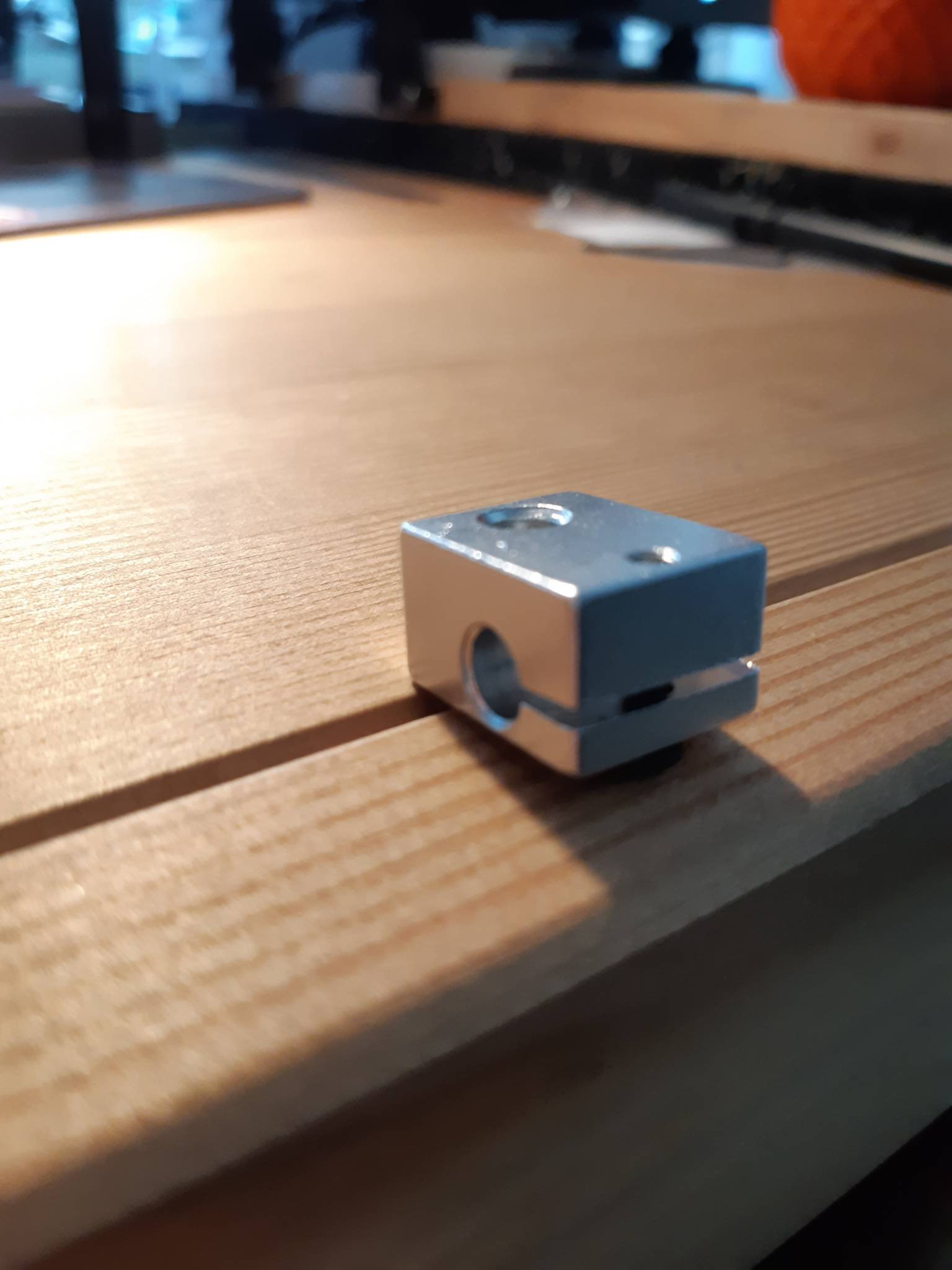

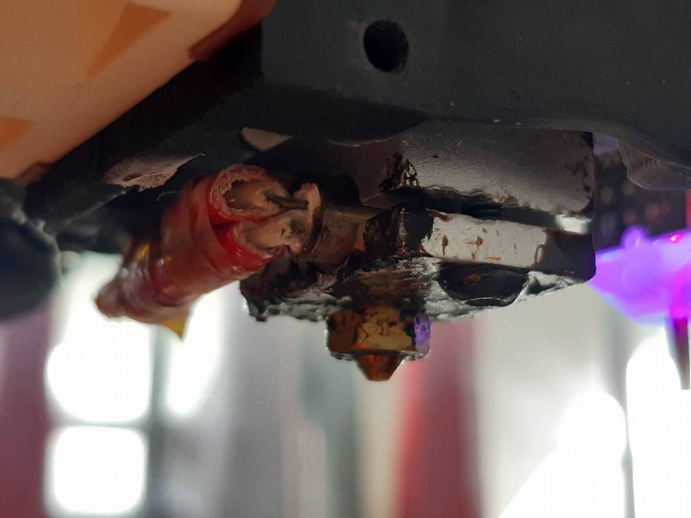

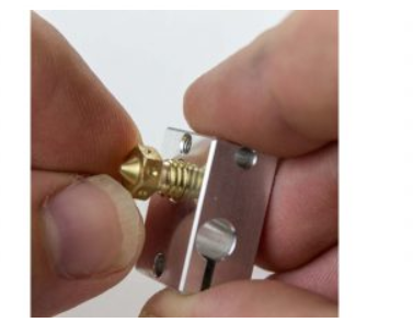

Pour info je viens de penser à quelque chose:
J'avais commandé il y a un moment pour avoir du stock au cas ou, un bloc de chauffe E3DV6 et en le comparant avec celui en place, je me rend compte qu'il est un poil plus court et que le trou de la thermistance est du mauvais coté, par contre il est bien fendu à l'horizontal.
De plus j'ai toujours été surpris que le trou de ma thermistance sois usiné de part en part du bloc alu et cette sonde en place du même coté que la cartpuche de chauffe.
En gros elle prend l'air ambiant sûrement autant que la température de l'alu.
Ce bloc de chauffe est particulier?
je vous joint deux photos qui seront parlantes je penses.
Peut être une piste de mon problème aussi en plus du PID!!!!

Je viens de trouver une piste pour mon bloc de chauffe, cela doit être un bloc de chauffe aluminium "nouvelle génération" et il semble bien percé de part en part pour le passage de la thermistance.
J'ai essayé de boucher l'autre extrémité mais toujours ces variations de température.

Alors par ou commencer ... Déjà aux photo que t'a envoyé je vois un bltouch => les prusa mk3 i3 originale n'ont pas de bltouch mais un capteur P.I.N.D.A PINDA capteur 5V Prusa i3 MK2 3D imprimante M8 capteur inductif ...
Et vus la tronche de ton corps de chauffe, clairement c'est pas une E3DV6 originale donc ton n'imprimante n'est pas une prusa originale
Pour ton soucis de corps de chauffe, il me faudrait le modèle réel de ton imprimante afin de savoir ce que tu avais à l'origine (car tu a des hotend très similaire comme la E3DV5 et la E3DV6 qui ont de très légères différences) donc si tu a encore le liens ou tu l'a acheter par exemple...
pour la thermistance, c'est une p'tite boule de verre ou une cartouche comme la cartouche chauffante ?
edit : je viens de voir que tu l'a achetée d'occas, donc a la limite si tu peut envoyé des photo de la machine .... ainsi que de sa carte électronique

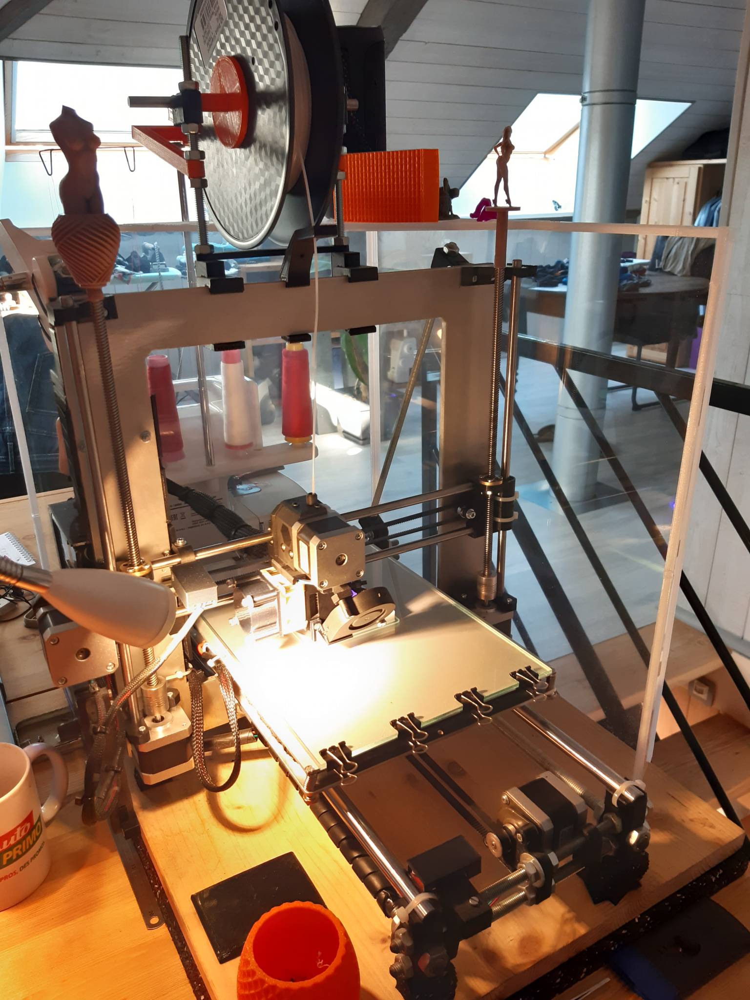

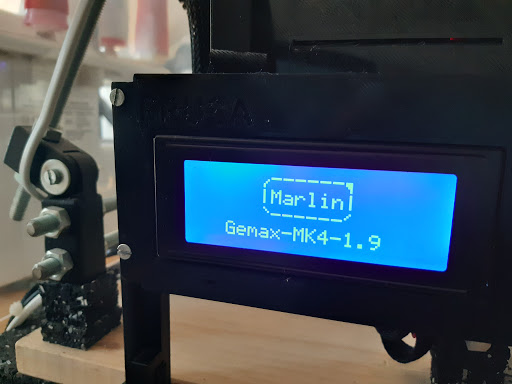

je te joint quelques photos si cela peut avancer le problème.
il y a deux cartes les une sur les autres et une platine relais qui gère le plateau en 24V fixée plus haut.
J'ai comme info que c'est une Ramps 1.4 en dessous mais j'ai fabriqué des caches il y a un moment et cela est compliqué de tout démonter pour y accéder mais si il le faut je le ferais pour avancer.
J'attend l'info du vendeur de l'époque pour la réf de la carte fixée par dessus la ramps 1.4
Peut être peut on retrouver ces infos informatiquement???

Alors ouais c'est bien ce que je pensais, c'est une imprimante bricolée avec un peut tous ce qu'il a trouvé visiblement, donc impossible de savoir ce qu'il a foutu comme hotend
Comme je t'avais expliqué tu a plusieurs version de la hotend E3D ainsi qu'une quantité incroyable de copies en tous genres de plus ou moins bonne qualité
Normalement les pièces entre elles sont toutes plus ou moins compatible étant donner que ça part de la même base, donc normalement tu ne devrais pas avoir trop de soucis pour mettre le bloc de chauffe que tu a montré c'est le même pas de vis etc...
la ou il va falloir être attentif c'est sur la thermistance, je te conseil déjà de la faire passer du même coté que la  cartouche de chauffe (pourquoi avoir un cable de chaque coté quand les deux peuvent passé au même endroit ?) visiblement le support de hotend est identique a la prusa originale donc le mieux est de faire passé les cables sur la droite quand tu regarde l'imprimante
La thermistance : si c'est une cartouche comme la cartouche de chauffe, aucun soucis la dessus tu la glisse, tu vis et hop c'est bon, si c'est une boule en verre, la ça va être plus compliqué, je te recommande de mettre de la pâte thermique et d'avancer la boule dans l'orifice jusqu'a dépasser légèrement l'emplacement de la vis qui la maintient, afin de ne pas visser sur la boule de verre et d'éviter de la casser
Dans le doute, a ta place, je commanderais quand même une nouvelle hotend complète sur aliexpress (je te conseille grandement la marque Trianglelab) "au cas ou" afin d'avoir une base saine a ce niveau la

Ma thermistance est en verre et non cartouche donc si je comprend bien, mon bloc de chauffe en place est fait pour des thermistances cartouches (c'est donc pour cela que le trou est si gros),  cela pourrais donc expliquer ces variations de relevés de températures.
La solutions serait donc peut être d'utiliser le bloc de chauffe neuf que j'avais commandé (le plus petit) qui serait fait pour les thermisatance avec boule verre et de voir si les variations continues?

Techniquement, tu peut très bien utilisé une thermistance boule dans une hotend prévue pour une thermistance cartouche, faut juste bien se débrouiller pour pas cassé la thermistance et mettre de la pâte thermique pour que le contact soit optimal

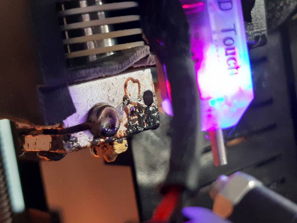

Par contre je te joint des photos en plus car j'ai un peu déplacé certains éléments peut être que cela va t'aider et moi de même bien sur!!!!
