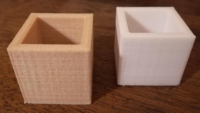

Lagaffe Posté(e) Février 17, 2018 Posté(e) Février 17, 2018 Bonjour, Voici les cubes de test des PLA ArianePlast bois clair et PETG : - le rendu du bois est assez moyen, j'ai fais varier la température de l'extrudeur entre 190 et 235 pour voir s'il se colorait différemment, mais le rendu est très uniforme. A tel point que suivant la façon de le regarder, on dirait du carton ... - le PTEG a un rendu brillant et lisse, je n'ai imprimé que deux pièces pour l'instant (cube y compris), mais il est satisfaisant.
Bobo66 Posté(e) Février 17, 2018 Posté(e) Février 17, 2018 Le 17/02/2018 at 08:54, Lagaffe a dit : Bonjour, Voici les cubes de test des PLA ArianePlast bois clair et PETG : - le rendu du bois est assez moyen, j'ai fais varier la température de l'extrudeur entre 190 et 235 pour voir s'il se colorait différemment, mais le rendu est très uniforme. A tel point que suivant la façon de le regarder, on dirait du carton ... - le PTEG a un rendu brillant et lisse, je n'ai imprimé que deux pièces pour l'instant (cube y compris), mais il est satisfaisant. Dérouler Merci du retour de tes tests @Lagaffe , c'est vrai que le filament PLA bois clair et bien clair ( mais j'aime bien aussi ) et c'est bizarre qu'on ne voit pas de différence de couleurs malgré les changements de Temp ? Au fait comment on peut savoir un fois l'objet terminé ( avec test de différentes Temp.) quand la couleur ou autre nous va, à qu'elle température cela correspond ? Je sais pas si je m'explique bien ... je retente : En gros je rentre plusieurs temp dans le Gcode pour essai .....j'imprime ....et la couleur ou l'aspect qui me va le mieux et, par exemple vers les 3/4 de la pièce ..Comment je peux savoir a qu'elle température correspond cette partie sur l’objet fini ? Le PETG nickel Merci
Lagaffe Posté(e) Février 17, 2018 Posté(e) Février 17, 2018 Le 17/02/2018 at 09:08, Bobo66 a dit : Comment je peux savoir a qu'elle température correspond cette partie sur l’objet fini ? Dérouler Il suffit de l'écrire dessus https://www.thingiverse.com/thing:2130067 Arf, j'ai été dépassé par @nono30 Le 17/02/2018 at 09:17, nono30 a dit : à l'odeur on s'aperçoit si le filament est vraiment chargé où pas, il y en a qui ne sente quasiment rien. Dérouler Le descriptif indique : chargé à 30% de poudre de bois résineux et 70 % de PLA, mais je n'ai pas eu l'odeur du sapin !
Lagaffe Posté(e) Février 17, 2018 Posté(e) Février 17, 2018 Le 17/02/2018 at 09:28, nono30 a dit : c'est quoi comme filament ? il ne sent pas du tout ? Dérouler @nono30 Il s'agit de celui-ci https://www.arianeplast.com/3d-filaments-wood/342-bois-3d-filament-700g.html Je sens plus le lubrifiant au lithium des roulements que l'odeur de bois ...
Phoenix Posté(e) Février 17, 2018 Auteur Posté(e) Février 17, 2018 Le 17/02/2018 at 09:08, Bobo66 a dit : En gros je rentre plusieurs temp dans le Gcode pour essai .....j'imprime ....et la couleur ou l'aspect qui me va le mieux et, par exemple vers les 3/4 de la pièce ..Comment je peux savoir a qu'elle température correspond cette partie sur l’objet fini ? Dérouler Pour faire encore plus simple, tu modifies la température en direct (sur l'écran de Repetier ou Simplify3D) et tu vois tout de suite le résultat. Mais comme le dit nono30 ça dépend des fabricants de filament. Par ailleurs avant de choisir la couleur du filament bois, je te conseille de bien maîtriser ton imprimante : tension des courroies, réglages du plateau et le plus important :le réglage de l'offset.

Bobo66 Posté(e) Février 17, 2018 Posté(e) Février 17, 2018 Eh bien Messieurs @nono30 @Lagaffe@Phoenix un grand merci de votre aide et conseil ....J'ai compris ( la théorie ) ! Tout bêtement en écrivant sur les pièces pendant l'impression la température ou bien en la modifiant ...en direct . Dés fois je vois pas plus loin que le bout de mon nez ( vu qu'en plus il n'est pas si grand que ca ...mon nez ) C'est sur que le terme " wood " est bien vaste et bois résineux ( c'est peut etre 99% de résine et 0.5% de colle et 0.5% de bois ??? j'abuse un peu ) Bon c'est pas du chêne en tout cas ! Et d' ailleurs le bois ca fond ?( c'est la poudre de bois qui se mélange au PLA fondu en fait ? )
Lagaffe Posté(e) Février 17, 2018 Posté(e) Février 17, 2018 Le 17/02/2018 at 09:54, Bobo66 a dit : ( c'est la poudre de bois qui se mélange au PLA fondu en fait Dérouler Tout à fait, c'est bien pour ça que les vendeurs te font du filament à un peu tout.
