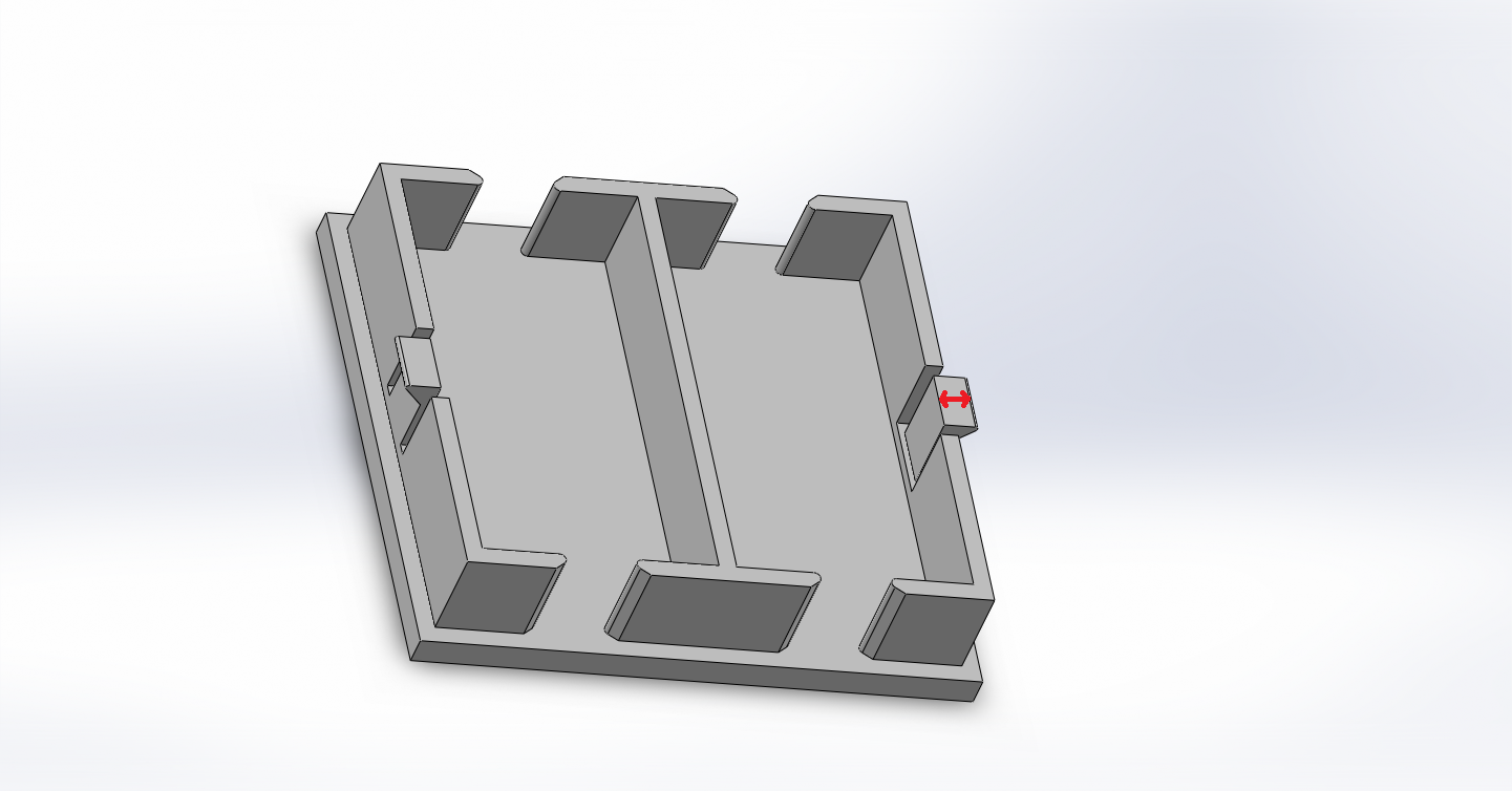

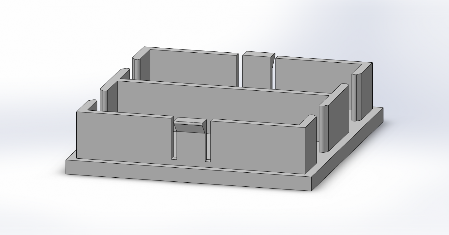

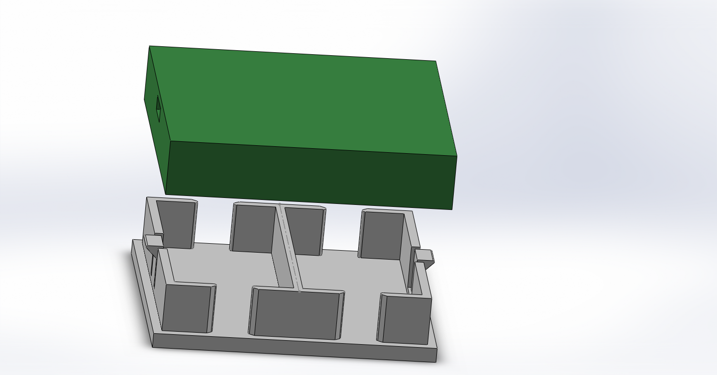

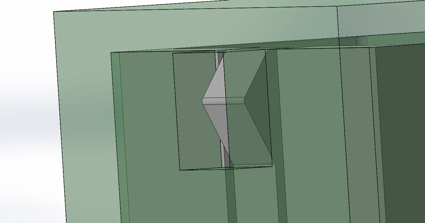

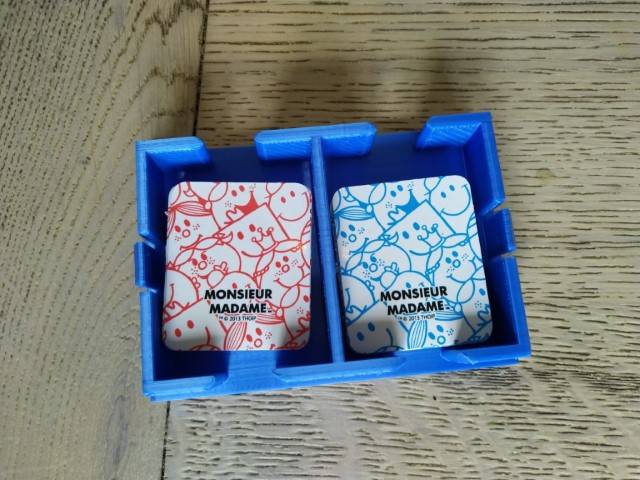

Plortis Posté(e) Mai 5, 2020 Partager Posté(e) Mai 5, 2020 (modifié) Bonjour à tous, Je me lance dans l'aventure impression 3D :). Je souhaite faire une boite pour ranger des cartes de jeux (de ma fille pour pas que ça traine partout ). J'ai fait le modèle 3D, maintenant je souhaite l'imprimer en 3D avec un fabricant en ligne (je n'ai pas d'imprimante). Le souci c'est que je me demande si ce type de forme peut être imprimé. Pourriez vous m'éclairer la dessus svp ? De plus je me demande si le système de clips du couvercle va marcher. Qu'en pensez vous ? Merci pour votre aide ! Modifié (le) Mai 5, 2020 par Plortis Lien vers le commentaire Partager sur d’autres sites More sharing options...

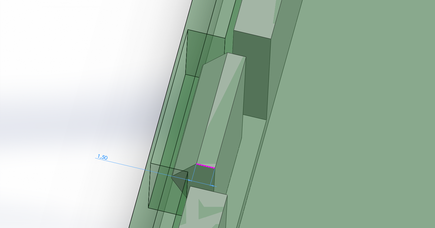

Olkioum Posté(e) Mai 5, 2020 Partager Posté(e) Mai 5, 2020 (modifié) Bonjour, Malheureusement j'ai quelques problèmes avec mon imprimante en ce moment je ne peux pas imprimer. Sinon concernant la faisabilité, cela m'a l'air tout à fait bien pensé pour l'impression 3D! Le seul petit détail est le débattement du clip. En effet vu la faible hauteur j'ai peur que cela demande trop de flexibilité à la tige du clip. Je pense que réduire un peu la largeur en haut du clip serait raisonnable. Après évidemment cela dépends du matériau d'impression, mais en parlant de PLA (le plus répandu, simple d'utilisation et à mon avis pour cette pièce pas besoin de plus), je pense que même en réduisant cette largeur la rigidité du PLA suffirait à bien maintenir fermé. Bien entendu le mieux sera d'en discuter avec la personne qui l'imprimera. Edit : De plus, réduire ce débord permettra de réduire l'angle de débord et donc de plus facilement l'imprimer sans nécessiter de support Modifié (le) Mai 5, 2020 par Olkioum Lien vers le commentaire Partager sur d’autres sites More sharing options...
Cedric68 Posté(e) Mai 5, 2020 Partager Posté(e) Mai 5, 2020 il y a 2 minutes, Plortis a dit : Bonjour à tous, Je me lance dans l'aventure impression 3D :). Je souhaite faire une boite pour ranger des cartes de jeux (de ma fille pour pas que ça traine partout ). J'ai fait le modèle 3D (voir images), maintenant je souhaite l'imprimer en 3D avec un fabricant en ligne (je n'ai pas d'imprimante). Le souci c'est que je me demande si ce type de forme peut être imprimé. Pourriez vous m'éclairer la dessus svp ? De plus je me demande si le système de clips du couvercle va marcher. Qu'en pensez vous ? Merci pour votre aide ! Bonjour Plortis Si tes dimensions sont bien respecter. Sachant qu'avec mon imprimante 3D. Je laisse une différence de 0.4mm entre l'intérieur de ta boite et celle du couvercle. Afin que cela s'en boite sans coincé. Et qu'elle glisse sans frotter. Ensuite, sachant que tu demande a une entreprise de te l'imprimer, il me semble que celle-ci vérifie le fichier afin d'y résoudre des problèmes sur ta conception, mais cela peut varier au niveau du prix et des options du fabricant. Pour ce qui s'agit de la possibilité d'imprimer ta pièce, je n'y vois aucune contrainte. Le fabricant ce chargeras de posé les pièces correctement afin d'avoir un résultat satisfaisant. Pour ta question " De plus je me demande si le système de clips du couvercle va marcher. Qu'en pensez vous ? " J'y rajouterais un angle de plus afin que lorsque tu pose le couvercle sur ta boite, les clips s'écarte naturellement vers l'intérieur. Pour me faire bien comprendre, tes clips devrait avoir un angle sur le dessus. <l <- comme celle ci. Sinon bon travail de ta part. Lien vers le commentaire Partager sur d’autres sites More sharing options...
Plortis Posté(e) Mai 5, 2020 Auteur Partager Posté(e) Mai 5, 2020 Bonsoir, Merci pour vos retours ! J'ai tenu compte de vos remarques. J'ai donc : - Raccourci le bec - Ajouté une pente sur le haut (bonne idée !) - Affiné la paroi du bec à 1.5mm - J'avais été conservateur sur le jeu avec 1mm. Je suis passé à 0.5mm. Je ne pensais pas qu'on pouvait mettre de la matière dans le vide (cf bas du bec si on fabrique depuis la base). C'est plus souple que ce que je pensais ! Pour la matière, j'hésite avec le PETG qui est a priori plus flexible que le PLA. Peut être que je vais tester les deux pour voir la différence . Ça permettra d'améliorer pour une prochaine fois ! Bref, je lance ça !! Merci une nouvelle fois. Si vous voulez le modèle 3D dites moi : je l'ai fait sous SolidWorks et il est paramétrable. On entre la taille des cartes de jeux et ça met la boite à jour. ++ Lien vers le commentaire Partager sur d’autres sites More sharing options...

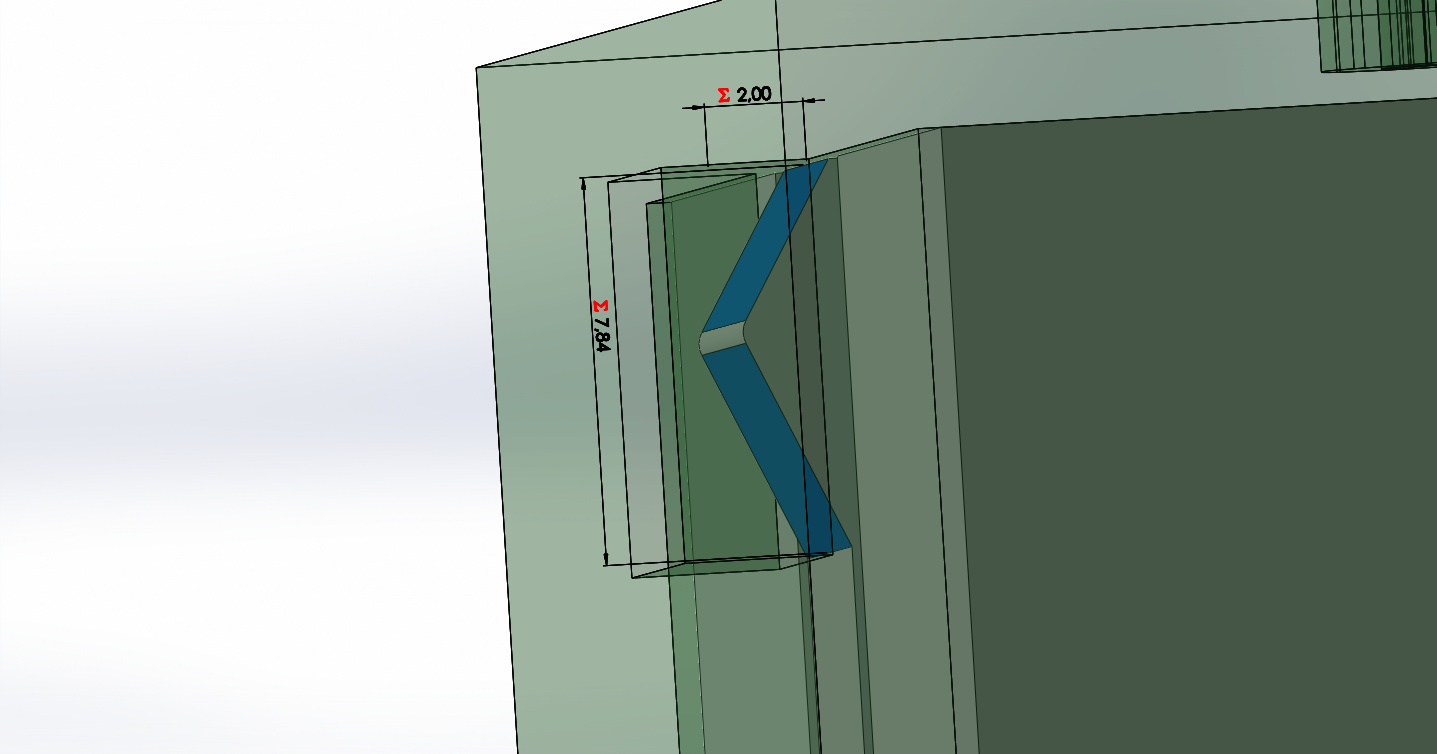

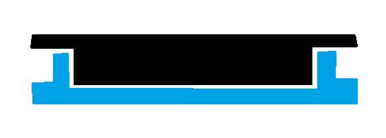

pascal91 Posté(e) Mai 6, 2020 Partager Posté(e) Mai 6, 2020 Il y a 21 heures, Plortis a dit : De plus je me demande si le système de clips du couvercle va marcher. Qu'en pensez vous ? bonjour pour moi ton clips est inversé et l'angle pourrait être réduit . 30° suffirait mais je ne diminuerai pas l'épaisseur . bon c'est mal dessiné mais c'est dans l'idée Lien vers le commentaire Partager sur d’autres sites More sharing options...
Plortis Posté(e) Mai 6, 2020 Auteur Partager Posté(e) Mai 6, 2020 Bonjour Pascal, Merci pour ton retour. Je comprends ton idée et j'avoue m'être posé la question. J'ai préféré ne pas partir la dessus car je souhaite qu'on puisse ouvrir la boite sans devoir pousser les clips avec les doigts. D'où la pente du bas. De toute façon, l'impression est partie hier soir déjà :D. Faudra que je pense à faire un retour ici ;) ! Bonne journée. Lien vers le commentaire Partager sur d’autres sites More sharing options...

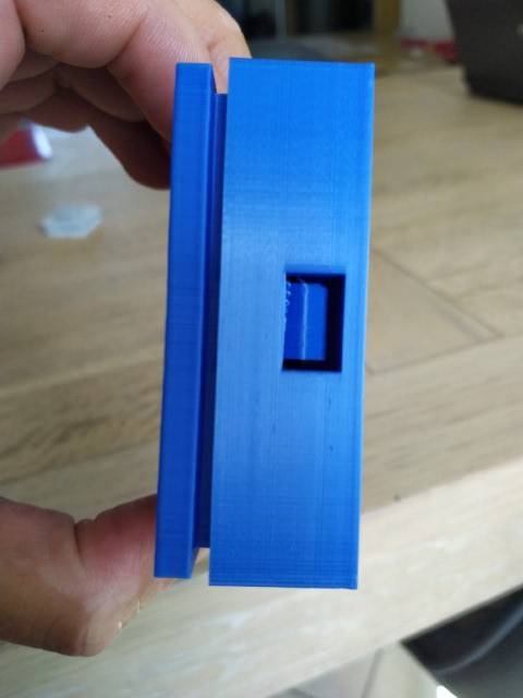

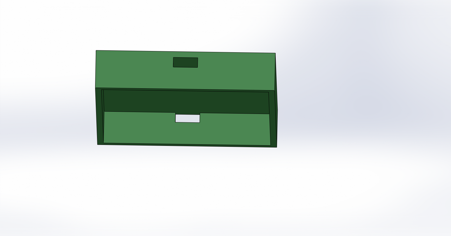

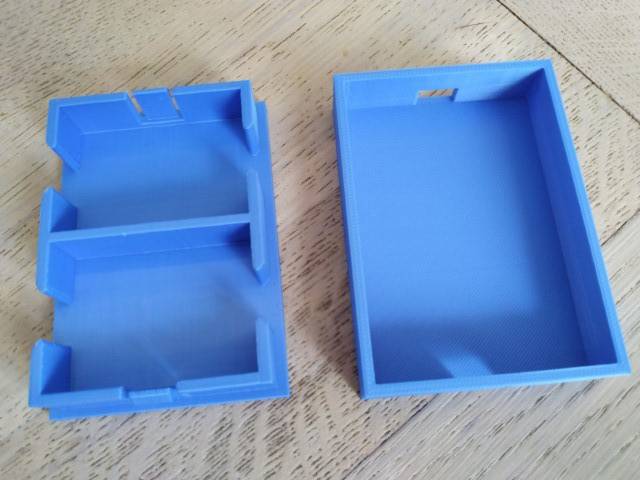

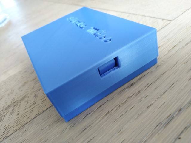

Plortis Posté(e) Mai 25, 2020 Auteur Partager Posté(e) Mai 25, 2020 Bonjour, J'ai reçu ma commande et je suis plutôt content du résultat :) : Le couvercle coulisse bien sur la boite et le système de fermeture fonctionne bien également. Un point à améliorer est la préhension des deux pour ouvrir la boite. La prochaine fois je ferai une forme plutôt comme ça : Bref, plutôt content de cette première impression 3D. Merci pour vos conseils :) ! Lien vers le commentaire Partager sur d’autres sites More sharing options...
