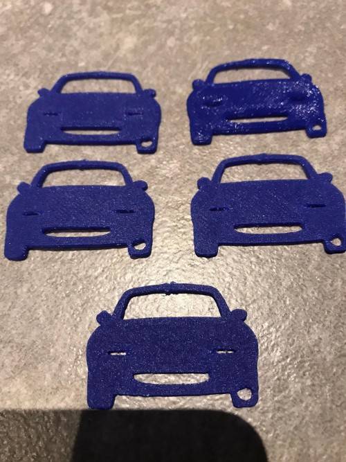

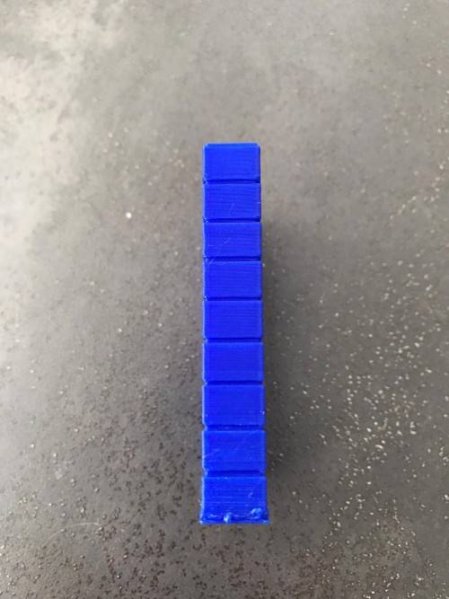

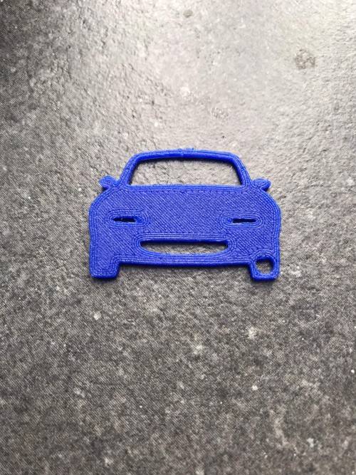

Koikingu Posté(e) Mai 5, 2020 Partager Posté(e) Mai 5, 2020 Salut à tous, J'ai acheté une Creality Ender 3 pro pour me lancer dans l'impression 3D. Je souhaitai quelque chose d'assez simple de prise en main et reconnu. Le montage s'est bien passé et le premier print me parait être correct : Suite à cela j'en ai fait d'autres qui ont un rendu assez similaire. J'ai changé de filament (c'était celui fourni avec l'imprimante) et j'ai pris du ice pla bleu. Depuis j'ai eu des prints qui ont complètement loupé ou la qualité de finition est moins bonne. La buse est a 200 et le bed à 60. Voici des ratés (infill 20-30%) : Là on voit des "boulettes" (ne pas tenir compte de la grosse en bas à gauche c'est dû au stop du print. La rétractation du filament par Cura est par défaut pour une Ender 3 pro, 6mm. Là c'est toutes les rainures à l'intérieur qui ne sont pas "jolies". Certains angles sont mieux faits que d'autres. Puis j'ai imprimé un petit porte-clé, la fasse imprimer côté bed est a mon sens bien imprimé (infill 50%) : L'autre côté est par contre beaucoup moins sympa... Avez-vous des idées sur ce que je pourrais améliorer ? Le plateau est réglé/vérifié avant chaque impression. Les réglages sont ceux de base dans Cura pour le profil de l'ender 3 pro. Cura est en dernière version. La précision est à 0,2. La vitesse 50mm/s. Peut-être que la température d'impression est trop élevée ? Si vous avez des questions n'hésitez pas Merci à vous tous. Lien vers le commentaire Partager sur d’autres sites More sharing options...
Idealnight Posté(e) Mai 5, 2020 Partager Posté(e) Mai 5, 2020 Tu dois revoir ton réglage buse/plateau trop proche je pense. Pour les angles courroie détendues en général et/ou excentrique ayant du jeu ou trop serrés Lien vers le commentaire Partager sur d’autres sites More sharing options...
Koikingu Posté(e) Mai 5, 2020 Auteur Partager Posté(e) Mai 5, 2020 Merci du conseil, je vais tester d’augmenter l’écart entre le plateau et la buse. Pour les excentriques trop serrés tu le vois à quoi ? C’est vrai que j’ai tout resserré lors du montage de l’imprimante car il y avais du jeu Lien vers le commentaire Partager sur d’autres sites More sharing options...

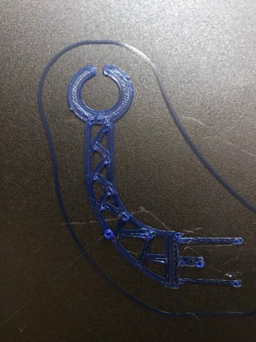

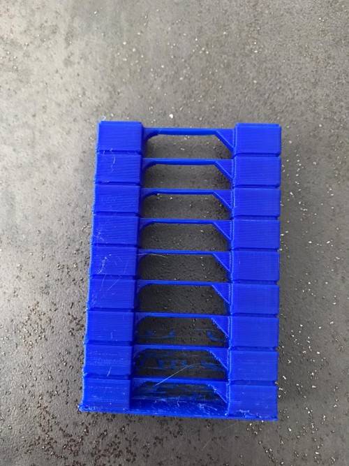

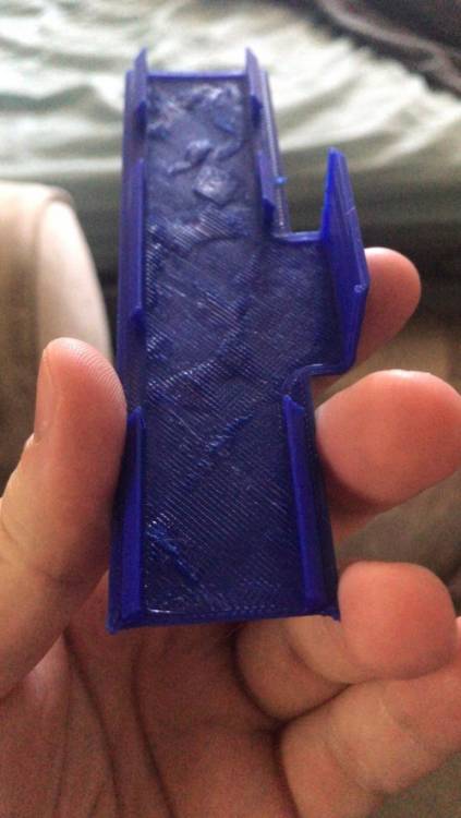

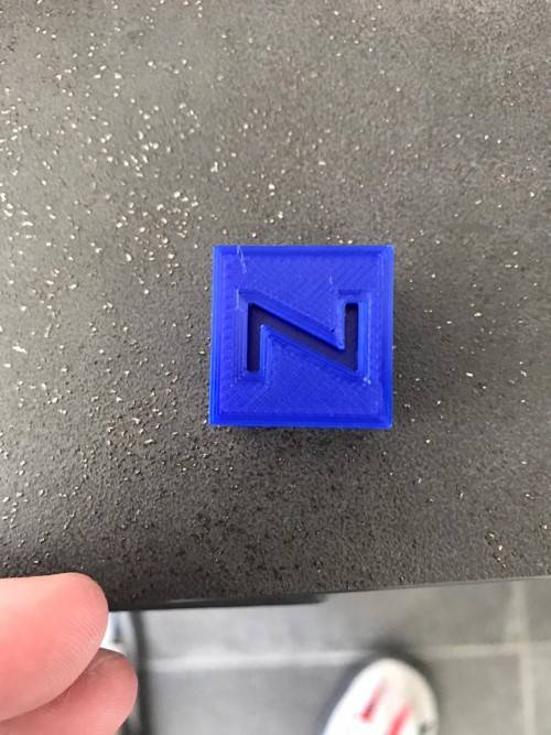

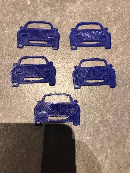

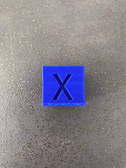

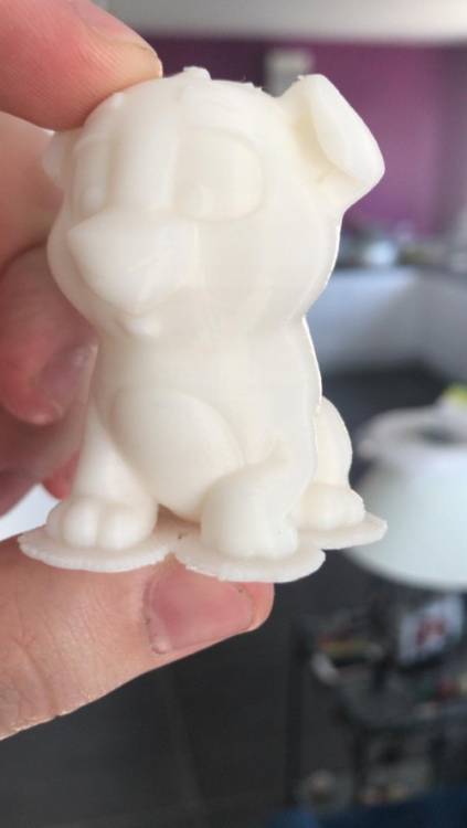

Koikingu Posté(e) Mai 5, 2020 Auteur Partager Posté(e) Mai 5, 2020 Bon j'ai fait plusieurs essais en modifiant la hauteur de buse. Cote bed : Côté buse : Au niveau des impressions c'est la 1er (déjà postée plus haut) puis la 2, dessous la 1 la 3, dessous la 2 la 4 et la 5 tout en bas. La 2nd le bed était trop bas je pense. Puis après ça se stabilise, mais côté bed je n'ai pas le même rendu que le 1er. Par contre côté buse je constate au-dessus de l'ouverture droite toujours le même défaut. J'ai un bed magnétique, je me demande si la surface est bien plane... J'ai vérifié mes courroies, celle de l'axe Y est bien tendu d'origine, celle du X est tendu mais pas autant que la Y. Pour autant la X me semble bien tendu, pas de vibration ou saut lors du déplacement de cette dernière. J'ai revérifié toutes les vis excentriques, j'ai un "petit" jeu sur l'axe X. Le jeu se présente sur un appui insistant avec le doigt. Si je fait se déplacer le chariot de la buse sur l'axe il ne semble pas y avoir de mouvement parasite. Demain j'imprime de nouveau le chien fournis avec l'imprimante pour voir si le pla réagit de la même manière. Cela peut venir de là ? Sinon un BLTouch permet de corriger ces défauts ?? Sinon d'autres idées ou des pièces spécifiques à imprimer pour faire des tests ? Merci à vous. Lien vers le commentaire Partager sur d’autres sites More sharing options...
Raggasly Posté(e) Mai 5, 2020 Partager Posté(e) Mai 5, 2020 (modifié) Salut à toi camarade en Ender 3 Pro! En effet le Bed de la Ender 3 n'est pas réputé pour sa planéité...Mais effectivement il faut absolument supprimer tous les jeux des axes en réglant les excentriques au plus juste. C'est à dire qu'il n'y ait pas de jeux mais que les roues puissent tourner sans effort de sorte à ce que tu ne puisses pas faire tourner une roue sur elle même sans déplacer l'ensemble. Il faut se mettre juste à la limite sans trop de force. Après je pense que tu devrais peut être vérifier ta température d'impression (peut être un peu haute.. il y a des tours de températures sur thingiverse et des cubes de calibrations XYZ qui te permettront de voir si tout va bien . Par exemple https://www.thingiverse.com/thing:3329956 pour le température de ton filament (chaque filament à sa temp. d'impression même si ils sont très proches ça peut varier d'un à l'autre) Pour tes axes https://www.thingiverse.com/thing:1278865 Ca te permettra de voir si tes courroies sont à la bonnes tension et plus si affinités.. Et enfin si ça va toujours pas avec ça il faudra peut être vérifier d'autres paramètres software. Mais ça passe d'abord par un bon réglage mécanique.. Bon Chance Modifié (le) Mai 5, 2020 par Raggasly Lien vers le commentaire Partager sur d’autres sites More sharing options...

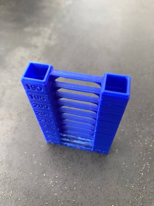

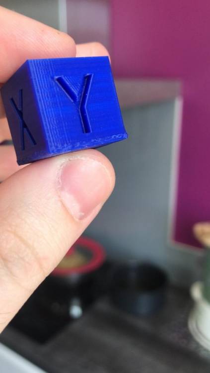

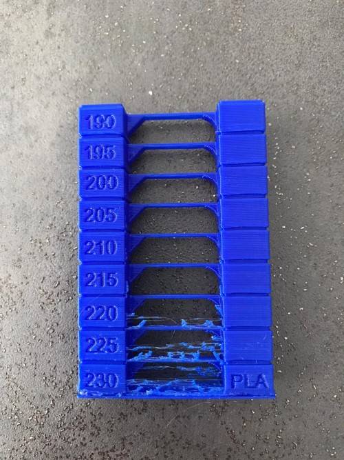

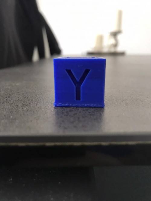

Koikingu Posté(e) Mai 6, 2020 Auteur Partager Posté(e) Mai 6, 2020 Salut à tous, @Idealnight Oui la ventilation de la buse fonctionne correctement. J'ai déjà vu que la ventilation latérale démarre quelques secondes après le début d'une impression ou de la mise en chauffe. La frontale elle est toujours activé. @Raggasly Voici les prints Niveau température j'ai l'impression qu'entre 190 et 205 ça va c'est correct. Niveau finitions c'est correct. Les couches (sauf les 2-3 premières) sont correctes. Voici maintenant le cube de calibration : Même constat, les lettres sont belles (remplis a 30% et précision 0,12, bed 60 et buse 200), les couches sont belles (toujours les 2-3 premières qui embêtent). Les angles ne bavent pas. J'ai pris les mesures au pied à coulisse : - X = 20,02 - Y = 19,91 - Z = 19,05 Il manque 1mm sur Z. Alors est-ce du a une mauvaise hauteur du plateau (et qui crée des défauts sur quelques couches) ou est-ce autre chose ? Merci à vous Lien vers le commentaire Partager sur d’autres sites More sharing options...
Idealnight Posté(e) Mai 6, 2020 Partager Posté(e) Mai 6, 2020 Tu es trop écrasé sur la première couche. Par contre tu dois corriger ton problème en Y vérifies la courroie et les excentriques Lien vers le commentaire Partager sur d’autres sites More sharing options...
Koikingu Posté(e) Mai 6, 2020 Auteur Partager Posté(e) Mai 6, 2020 @Idealnight tu veux dire Z non ? Car c'est un écrasement de la pièce sur sa hauteur. J'ai démonté l'axe X qui supporte l'extrudeur. J'ai contrôlé tous les serrages et j'ai bien fait attention à ce que la barre transversale ait la même distance du haut d'un côté et de l'autre. J'ai un demi mm d'écart mais je n'arrive pas à faire mieux. J'ai revérifié le bed, je gratte plus au milieu que sur les bords, il n'est pas plat. Je pense que cela n'aide pas non plus. Là je fais un essai sur une pièce en forme de V D'un côté sur les premières couches tout va bien, sur l'autre je vois que le moteur qui envoie le PLA dans la buse "claque". Le pignon saute et revient en arrière. L'impression se poursuit sans gros problème mais j'ai toujours le défaut des couches inférieures qui ne sont pas aussi beaux que les autres. Je fais le réglage avec une feuille de papier sous la buse. Je dois sentir que se gratte vraiment ou légère . J'ai un peu de mal à savoir si c'est trop ou pas assez. Lien vers le commentaire Partager sur d’autres sites More sharing options...
Idealnight Posté(e) Mai 6, 2020 Partager Posté(e) Mai 6, 2020 Tu as un plateau qui ressemble au mien bombé au centre. POur la couche écrasée oui le Z. Pour ta mesure du cube en Y là il faut vérifier courroie + excentriques. Alors pour le réglage tu dois trouver le meilleur compromis entre le centre et les bords. Le grattage doit être léger, si un point et dans ton cas se sera donc le centre gratte trop tu seras écrasé. Donc tu dois le corriger. Si après ce réglage tu as du warping car les bords moins écrasés plusieurs solutions: - Faire un brim/radeau je sais jamais quelques lignes collées autour de ta pièce je l'ai fait ça fonctionne - Acheté un verre/miroir avec la laque orange extra forte vivelle dop ça fonctionne je l'ai fait - enfin support PEI avec un bltouch ce que j'ai actuellement et que du bonheur Lien vers le commentaire Partager sur d’autres sites More sharing options...

Raggasly Posté(e) Mai 6, 2020 Partager Posté(e) Mai 6, 2020 @Koikingu Bon ben c'est pas mal on avance Alors d'après tes photos il ne me semble pas que l'impression à 200 soit le meilleur choix. J'aurais choisi moins...ton birdge me semble meilleur à 195 ou 190. Mais après c'est toi qui à les pièces en mains.. A quelle température fais tu tes réglages plateau? Et concernant la force, En 1er tu peux essayer de pincer ta feuille à l'horizontal entre deux doigts (index-majeur de la même main l'autre main ne sert pas pour le moment) de sorte à ce quelle tienne juste à l'horizontal et soit à la limite de glisser. Puis après tu la fais coulisser avec ta deuxième main de droite à gauche en la tenant par le côté opposé... Voila expliqué par écrit c'est pas simple mais j'espère que c'est compréhensible... Pour le Bed, Effectivement l'achat d'un bed verre est pour moi indispensable..c'est le 1er achat que j'ai fait pour la ender..J'ai acheté le bed de creality et je n'en étais pas trop satisfait.. Une super accroche sans aucun scotch ou laque ou autre mais une planéité un peu limite à mon gout..(peut être une mauvaise série..) Puis j'ai pris un geeetech super plate qui est nettement plus plat et avec une accroche super correcte et toujours sans aucun produit ou scotch en 1 ans... Juste une temp. un peu plus élevée pour la 1er couche. Si ton extrudeur claque c'est que tu es trop près du bed. Lien vers le commentaire Partager sur d’autres sites More sharing options...

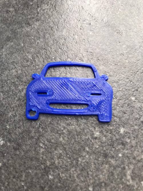

Koikingu Posté(e) Mai 8, 2020 Auteur Partager Posté(e) Mai 8, 2020 Salut à tous Je suis toujours dans les réglages. Donc déjà après mesures je confirme que le bed n'est pas d'aplomb. Mais je pense également que mon axe Z à un soucis. J'ai vraiment l'impression que sur les premières couches il est mal calibré. Je m'explique, j'ai réglé ma buse avec des cales de mécanique, donc bien 0,10 aux angles. Au milieu un poil plus donc pas grave pour l'essai. La première couche se dépose, elle colle meme si la buse est un poil loin, la deuxième aussi, puis après mon extrudeur claque sur des couches suppérieures. Il va claquer quelques fois sur 2-3 couches puis sur la fin il ne le fait plus. Le problème est bien visible ici : Je vais démonter la vis sans fin et tout revérifier. Lien vers le commentaire Partager sur d’autres sites More sharing options...
Raggasly Posté(e) Mai 8, 2020 Partager Posté(e) Mai 8, 2020 @Koikingu salut, Oui il y a peut être un point dur sur Z ou ta tige pas axée..ça arrive assez souvent et ensuite il ne faut pas trop serrer la noix en laiton de la tige.(assez pour qu'il n'y ait pas de jeux haut-bas mais que la tige ne soit pas trop en contrainte latérale) Cependant à la vue de ton impression tu as peut être aussi un pb sur Y.. peut être tendre un peu plus la courroie car tu as un "écho" du motif. Ou aussi que le support ou tu poses ton imprimante se balade un peu.. Après comme dis @Idealnight si l'accroche est difficile, plutôt d'écraser de trop tes 1er couches (en attendant de changer ton support plateau ou de le redresser si possible) utilise un radeau.. ça consomme un peu de filament mais au moins tu es sûr d'accrocher et ça pourra surement absorber tes défauts des 1ere couches. Mais je pense qu'il faut encore revoir la mécanique.. Lien vers le commentaire Partager sur d’autres sites More sharing options...

Koikingu Posté(e) Mai 9, 2020 Auteur Partager Posté(e) Mai 9, 2020 (modifié) Salut Bon hier j'ai démonter la tige filetée. J'ai mis une micro-cale contre le moteur pour que la tige soit bien au milieu de son trou de passage à coté de l'extrudeur. J'ai réimprimer un cube de calibration, j'ai gagné 0.5mm sur le Z. Je suis a 19.5mm au lieu de 19mm (toujours sur un 20mm à atteindre). J'ai encore un peu de chemin. Ce matin je réessaie d'imprimer, impossible a faire quoi que ce soit. Ou je suis trop bas et l'extrudeur claque ou je suis trop haut et cela n'accroche pas du tout... Donc je pense que je vais changer de support et prendre un BLTouch pour le réglage du Z. En espérant que cela améliore la chose... Pour l'instant imprimante 1 moi 0 Sur le site de creality le BLTouch est soldout, il vaut mieux attendre un réassort sur le site ou je peux le trouver ailleurs ? (directement compatible avec l'ender ca ira plus vite et mes nerfs le supporterons un peu mieux ) Modifié (le) Mai 9, 2020 par Koikingu Lien vers le commentaire Partager sur d’autres sites More sharing options...
