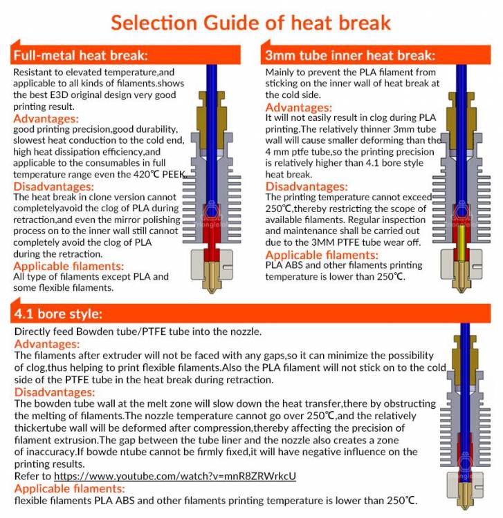

Salut,
Apres avoir nettoyé et enlevé l'ABS la machine imprime de nouveau correctement le PLA?
Si oui alors ce n'est pas le heatbreak. Le heatbreak full metal te permet d'imprimer a de plus hautes temperature. Imprimer avec une temperature très haute va endommager le tube ptfe contenu dans le heatbreak. Une fois endommagé il faut le changer. Si tu imprimes tjs bien le PLA cela signifie que le tube PTFE est tjs bon.
Le probleme peut etre lié a un mauvais refroidissement du radiateur. Avec une buse a 240/260 la filament ramoli jusque dans le radiateur et ca bloque.
Ce qui est bizarre c'est que si c'était ça tu devrais démonter tout le hotend pour nettoyer et pouvoir réimprimer. Dans certain cas tu peux nettoyer en chauffant a basse temperature et en poussant/tirant du PLA (Titi procedure dispo sur ce forum) pour faire sortir le bourrelet mais tu n'en parles pas.
J'attend ton retour pour continuer dans les hypothèses.
ps: Imprimer a 260°C avec un heatbreak standard n'est pas conseillé, en chauffant le PTFE se dégrade et tu as des émanations toxiques. Je conseille dans tous les cas de passer en heatbreak full metal car tu t'évites des galères en général (expérience personnelle).

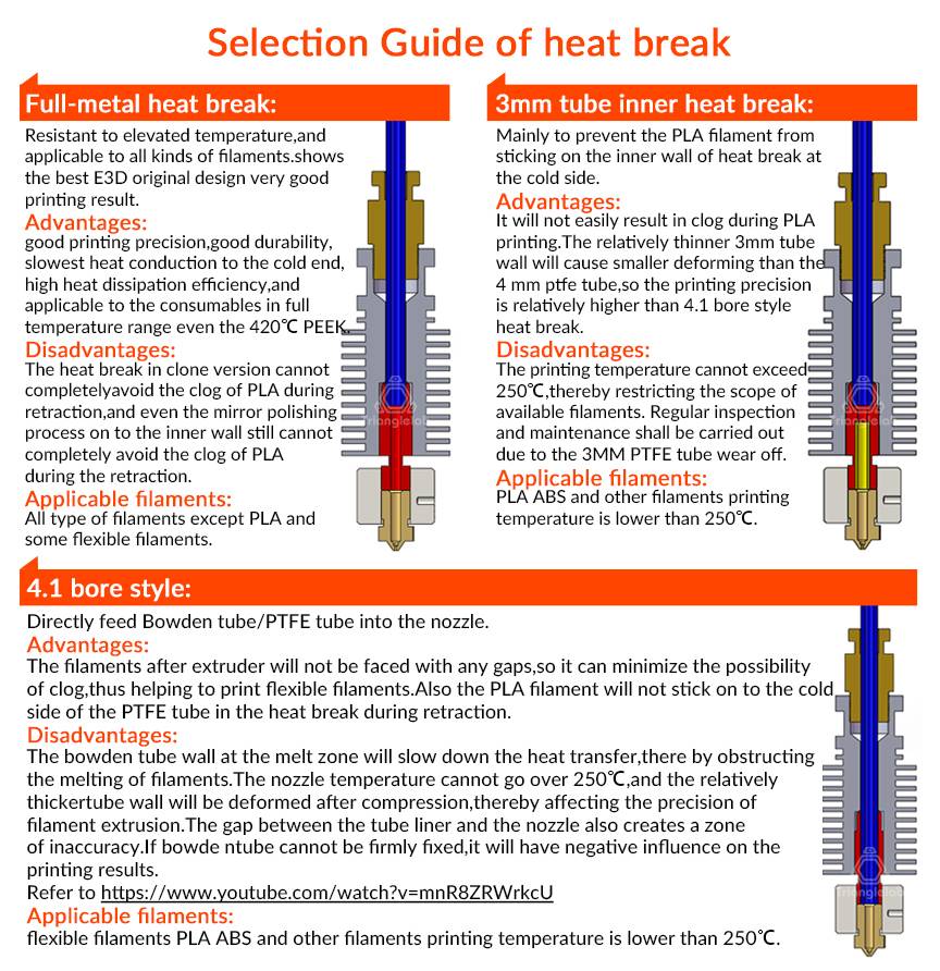

Ca correspond peut être a ton problème , moi je print avec de l'ABS et je suis en full metal

Le problème du remplacement par du full metal sur la 4max pro est que c'est un V5 j-head un peu particulier...
En plus la tête d'impression est vraiment compact. Le moindre changement de tête impliquera une reprogramation du firmware (pour la hauteur), et probablement aussi une suppression de la nappe comme sur cette video :
Vous savez si il existe des pieces standard ?
