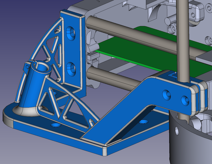

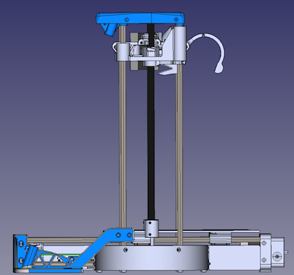

voila un petit moment que je parcours le forum en regardant les amélioration qui on déjà été faite par @Dal, @stan42 ou @Dumnac, et, comme j'ai acheter la D200 pour imprimer des tas de trucs que je faits moi, j'ai préférer dessiner moi-même ma triangulation, plutôt que de juste imprimé celles-qui existent.
pour l'instant c'est un Work In Progress, étant uniquement au stade de l'étude.
je suis partie sur une triangulation plus large que celle de @stan42 en me disant que comme cela je devrais suffisamment stabiliser le châssis et ne pas avoir besoin de trianguler l'autre face.
il me reste le renfort de l'axe X a faire, mais je me cherche encore.
Tout est faits sous Freecad, merci a @asphyth pour le step d'ailleurs!

Je suis sur la même idée que toi, mais en version 'ultra-raide', plus d'infos à suivre ...
Actuellement avec un Mix Stan/Dal, je suis à 80 mm/s + 20 % ... avec une qualité bien meilleure que celle d'origine
J'essais de rigidifier suivant la direction de l'axe X , et en profiter pour guider la vis Z de façon élastique.

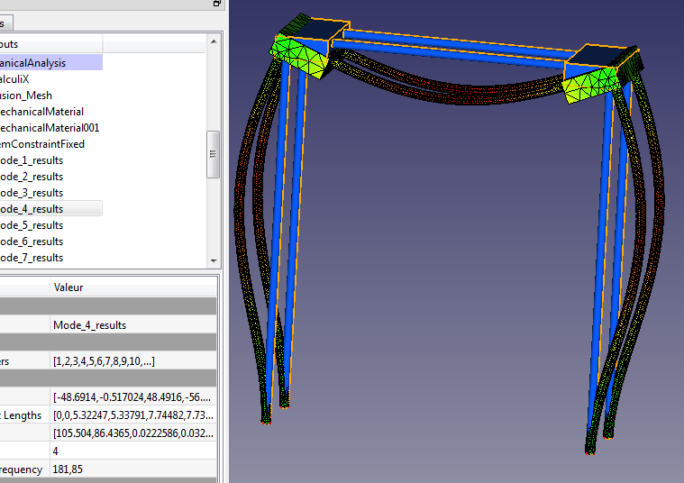

J'essai de faire des Calcul de mode propre dans freecad, mais je galere avec le maillage. c'est plus pour m'amuser, parcequ'il suffit de taper dans la machine pour voir que le premier mode est sur les X.
Vu qu'il n'y a que 300 entre les tiges Z je pense que 2 pieces de 150  qui englobe les tiges, mais qui permettent de s'affranchir de leurs défaut de rectitude ça pourrait etre pas mal, mais pour trianguler a 45° y'a pas beaucoup de place.
Peut-etre qu'un W pourrait le faire ..... je me cherche lol

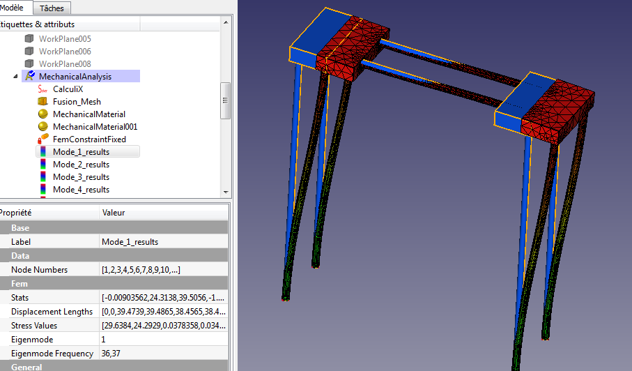

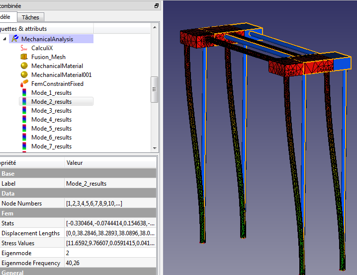

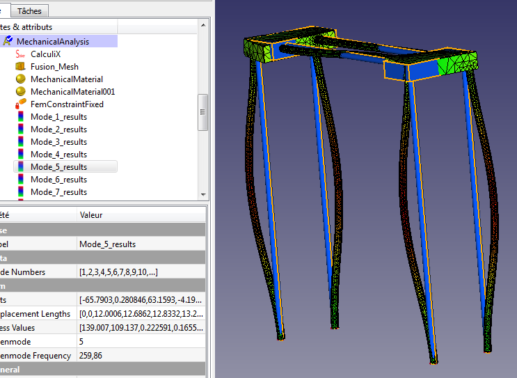

j'ai fait un model light (reprennant les materiaux et les dimensions) et le portique vibre a 36hz! en X sans surprise
Miode 2 en Y a 40 hz
mode 3 en torsion Z à 54 hz
bien entendu ces calculs et résultats sont completement erronés puisqu'il n'y a pas le chariot X.
mais bon c'est pour faire du comparatif avec les modif que j'apporte (ou pas).... parceque bon y'a pas trop surprise dans les résultats lol
pour le fun le mode 4, 5 (typiquement inexistant vec le chariot) et 6
Modifié (le) par nemesis

Pas mal, mais il y a une grosse approximation, les barres verticales ne sont absolument pas encastrées, mais sur des supports courts et souples ... les modes sont bien sous les 36 Hz ...
By the way, si tu modifies les supports, tu pourrais y ajouter 2 barres de renfort inclinées (???) (je comptais les mettre uniquement à l'arrière-plan pour l'esthétisme), avec un support type Dal costaud, mais plus large en direction X ... merci d'avance:) ... mon nouveau Support supérieur est dessiné, mais il faut 4 heures d'impression, à glisser entre mes barres d'obstacle ...  B|

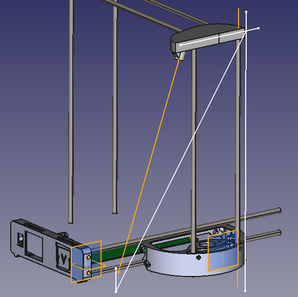

j'ai pensé a un trucs pour le X aujourd'hui, et il faut que je regarde ce que ça donne, mais l'idée W me donne d'autre idée a croisé avec celle-ci. je creuse  ;)
Il y a 6 heures, Chris_Team a dit :
en X je voulais pas dépasser la largeur actuel de la machine (sinon autant se mettre a 45 directe sur l'axe)
je pensais trianguler uniquement le "grand" coté (qui doit etre l'avant) façon Graber i3
je vais faire un peut d'exporatoire avec mon model FEM il a l'aire de pas trop mal marcher (j'ai shématiser le reste de la D200).

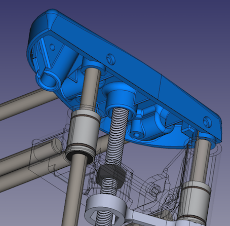

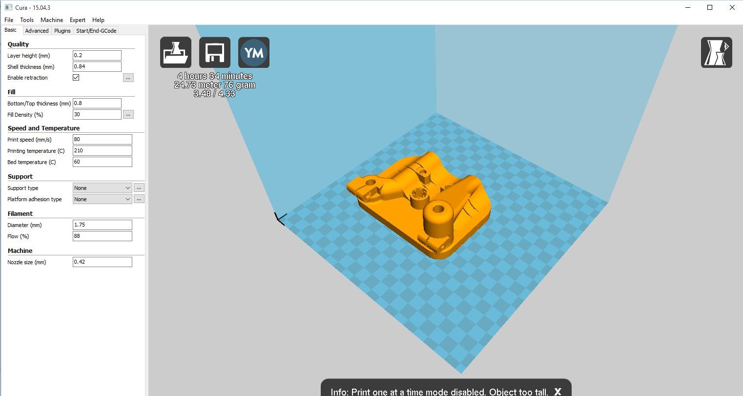

1er prototype du support supérieur en place : ça a l'air révolutionnaire !
Mais il faut plus de 4h d'impression par support ! Enfin, maintenant je suis à 80 +40%, les poteaux de CSO sortent !
Il faudra faire pareil en bas, et refaire les supports des moteurs Z, il ne doit pas avoir besoin de beaucoup écarter les nouveaux pieds en largeur
en meme temps, quand je vois 76 grammes sur ton snapshot de cura, je me dit que je  fais peut-etre un peu trop de noeuds au cerveau lol.....
je crois que je suis quitte pour redessiner mon support sup
Si on veut tester l'apport de 'rigificateurs', il faut les faire rigides ... après on peut voir si les alléger garde les perffos, mais c'est ce que je reproche aux renforts de Stan et Dal, bien trop légers pour du PLA qui doit renforcer de l'acier ... rapport de module d'Young ?
J'ai imprimé les supports de Stan et Dal, et leur souplesse m'a inquiété, l'avantage est que l'on peut les coupler entre eux, même si les angles sont différents, les déformations du plastique permettent le montage : renforts ?

donc comme je l'ai dit, les calculs sont faux puisque basé sur un modele très simplifié de la D200. (des tige et des cube, creux dans certains cas)
les 30 hz que j'ai trouvé sont un mode propre (eigenvalue) avec ancrage au niveau des contact au sol. c'est donc un calcul statique. Je l'utilise uniquement pour mettre en évidence les faiblesse de la structure, et pour faire un comparatif avec des ajout. biensur quelque soit les ajout ils seront meilleurs que le design de départ, mais est-t-il nécessaire d'avoir une triangulation avant et arriere, ou une seule a l'arrière est-t-elle suffisante?
c'est plus dans cette optique la. (d'ailleurs pour l'optique c'est par ici)
Bien sur il faudrait faire des calculs en dynamique avec un programme "stress test" .... mais la je suis pas sur que mon i7 et ses 16Go Ram soit suffisant et j'ai pas planifier d'acheter un serveur de calcul ;)
Je boss dans l'automobile, et le mode propre est un passage quasi obliger (rapide a calculer et très révélateur sur les 3 premiers mode) pour mettre en évidence les faiblesse avant de lancer des calculs plus compliqués.  pour l'instant c'est uniquement sur la structure, et je ne prends pas escompte le chariot X vu qu'il se déplace en Z, je ne saurait pas ou le mettre (surement en haut pour le pire des cas mais bon..)
pour moi il faudrait être au dessus de 100hz sur la structure, 80mm/s avec un changement de direction toutes les seconde nous ferrait du 80hz (ce calcul est fait en dans ma tête a l'instant...... il est donc surement faux lol)
