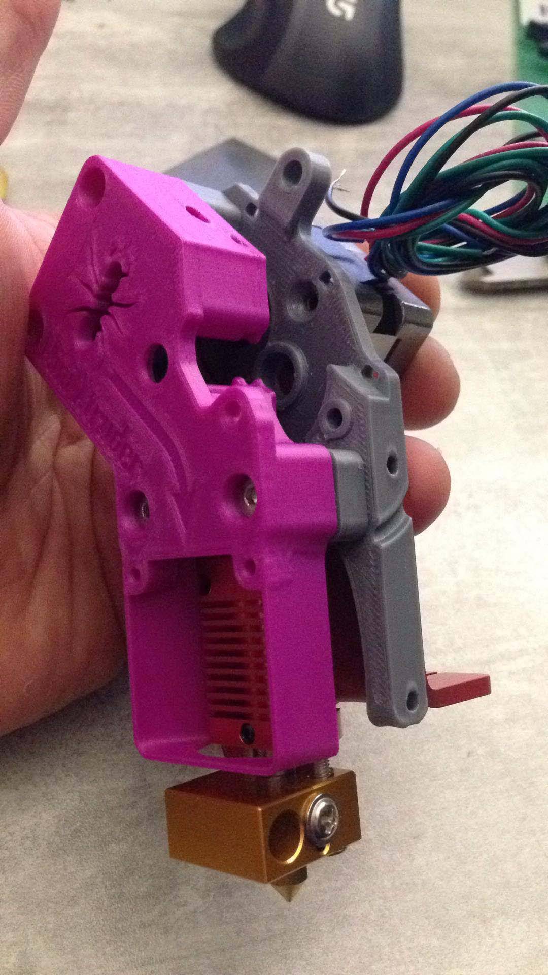

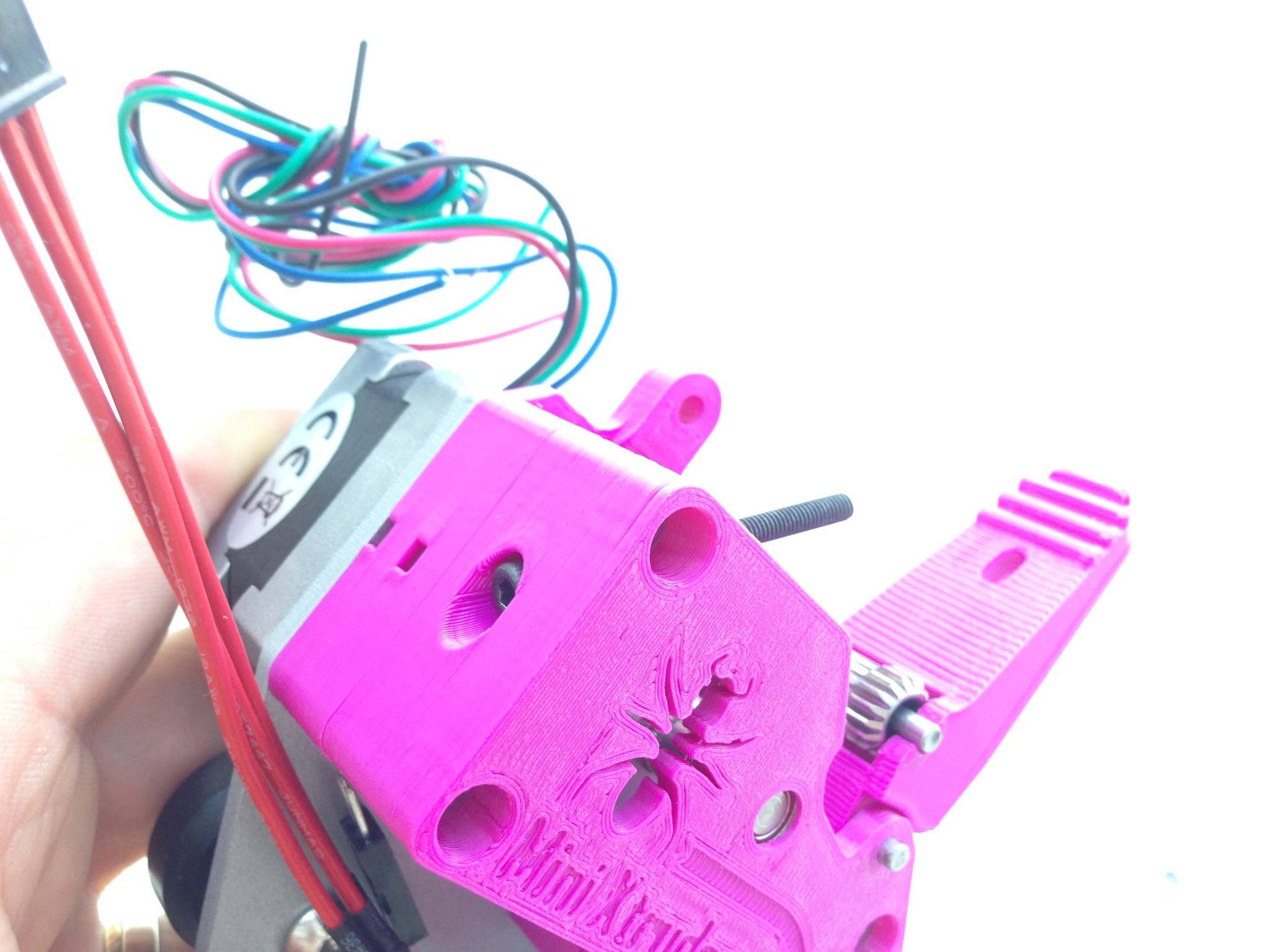

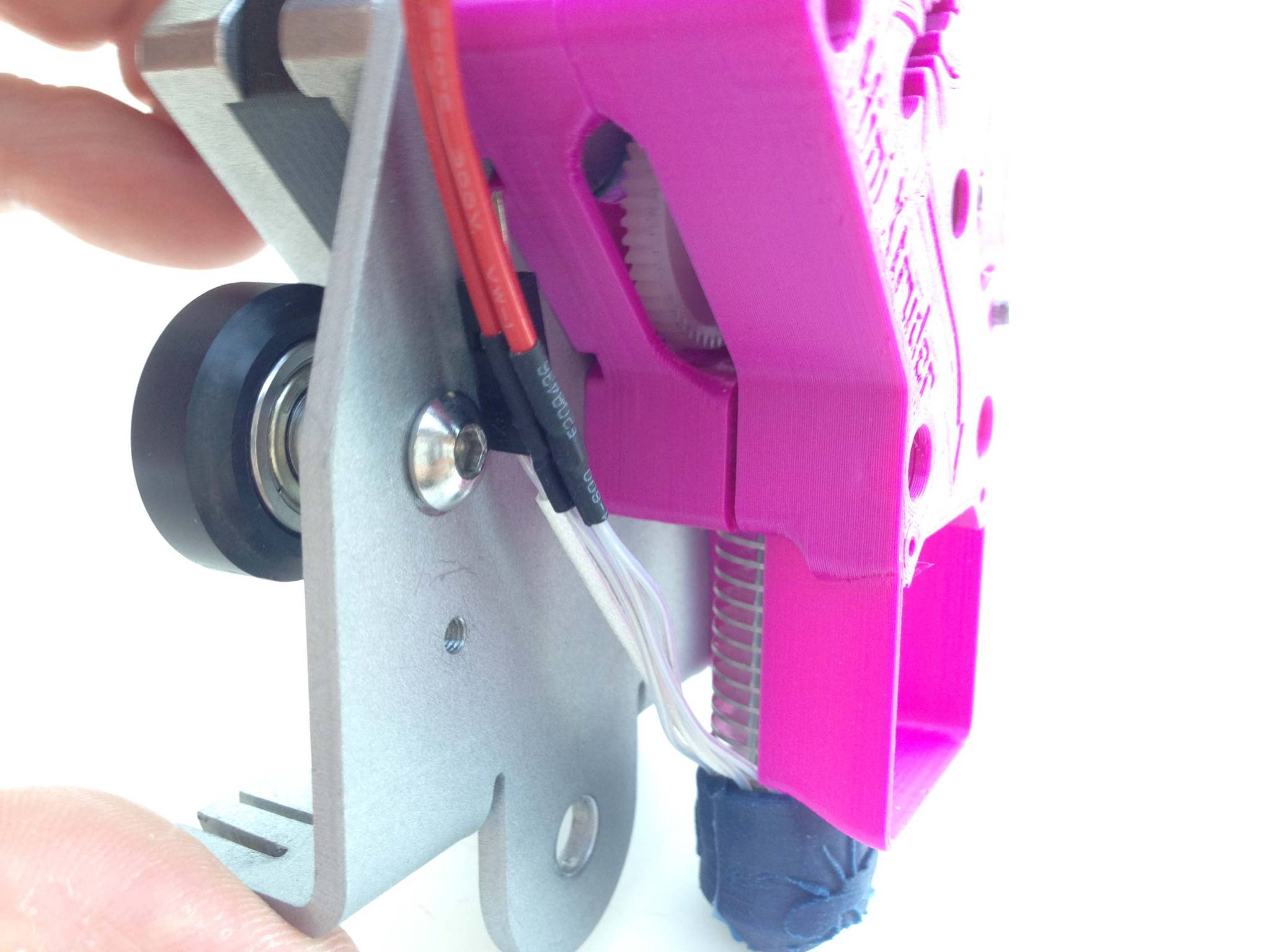

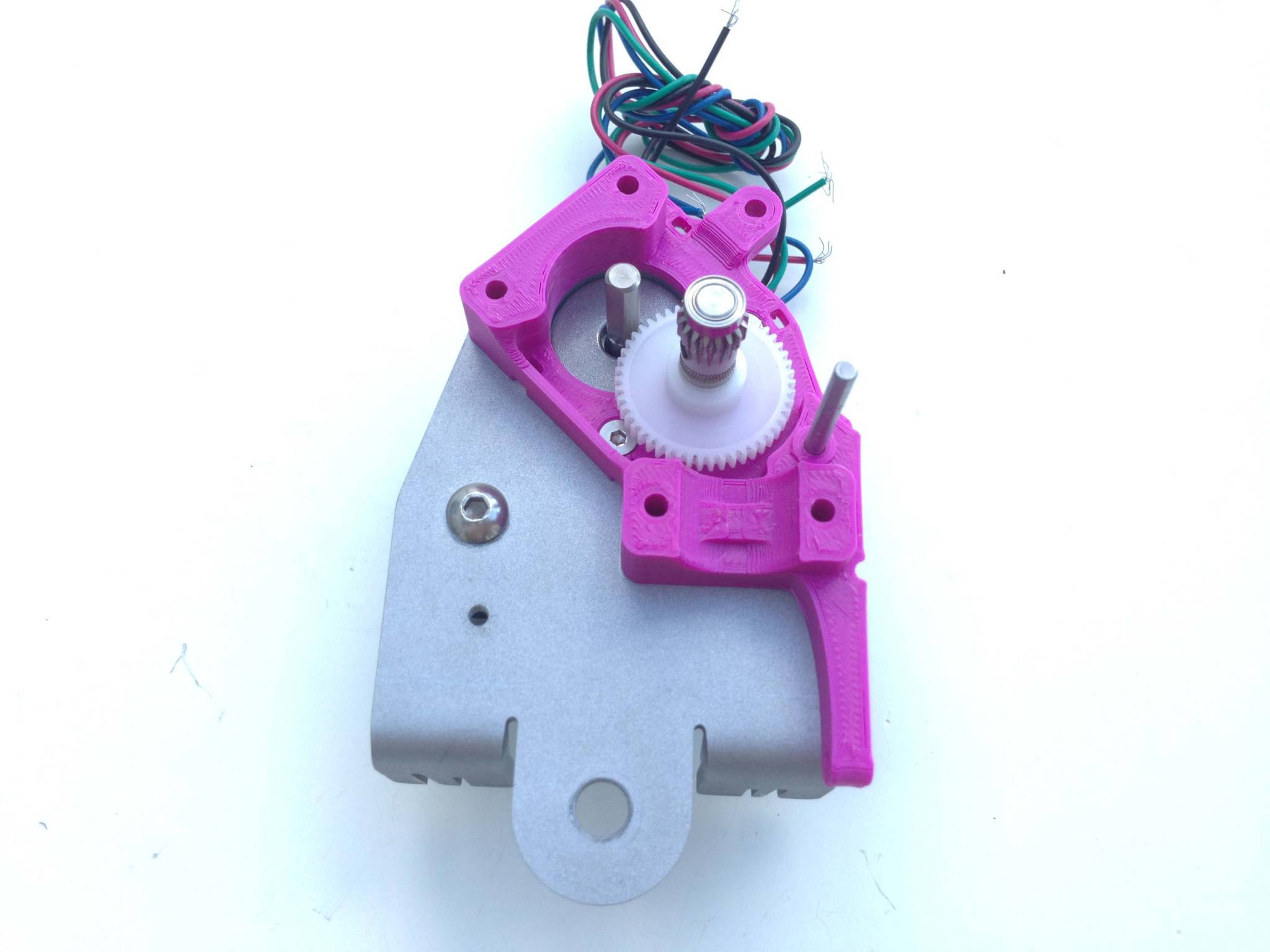

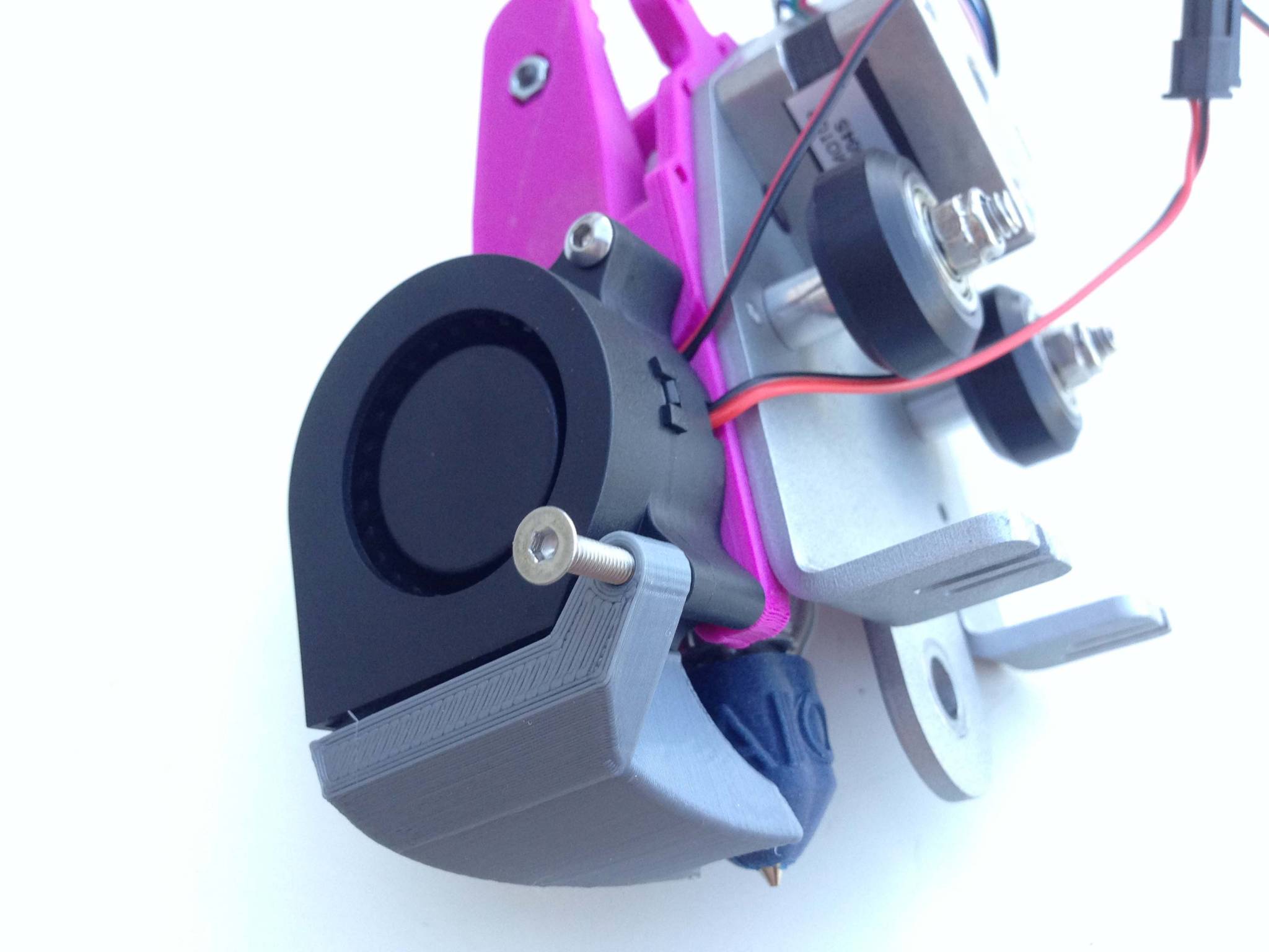

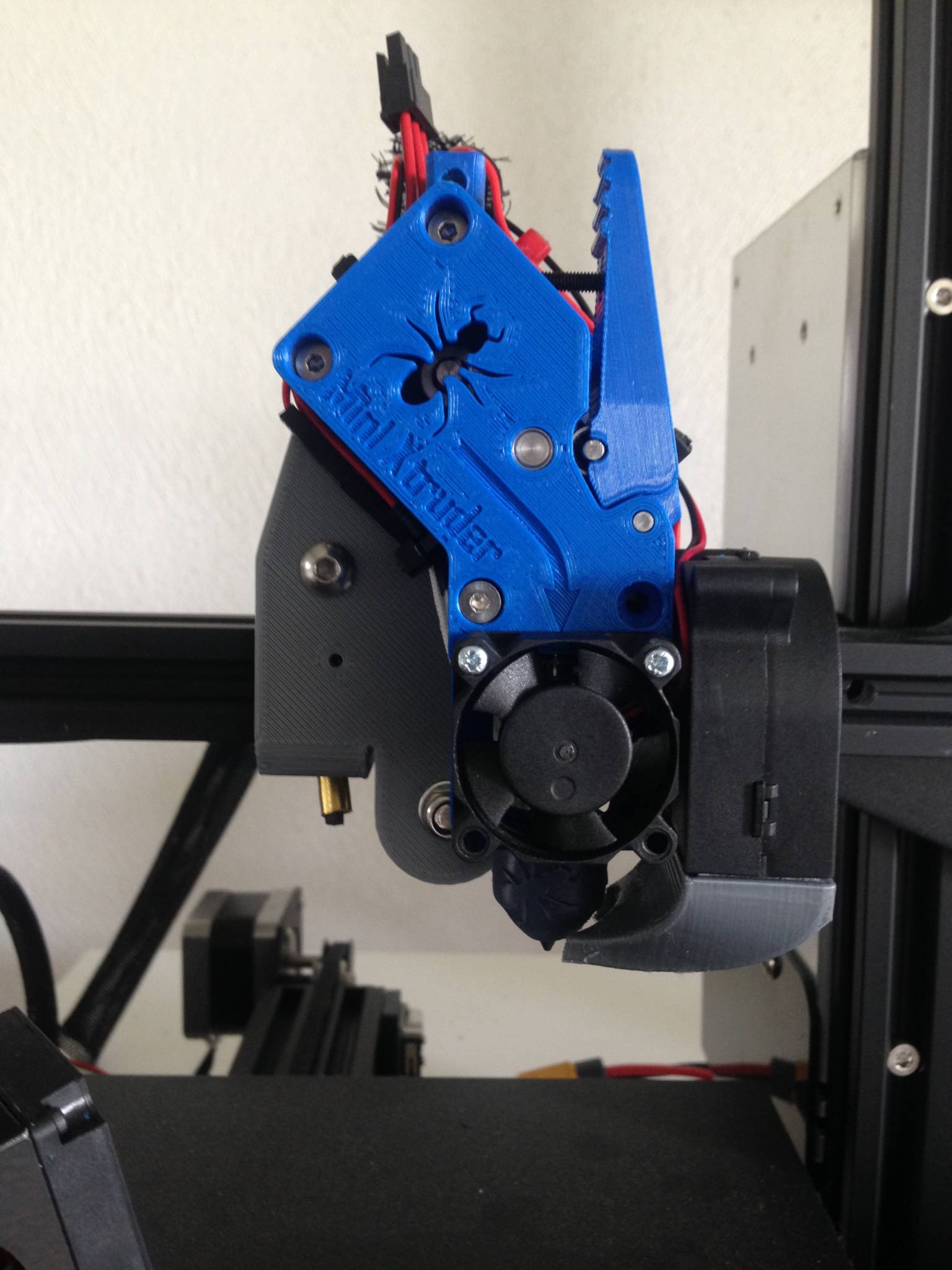

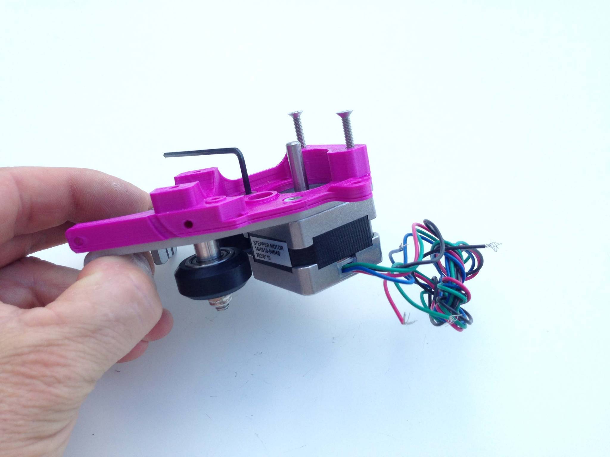

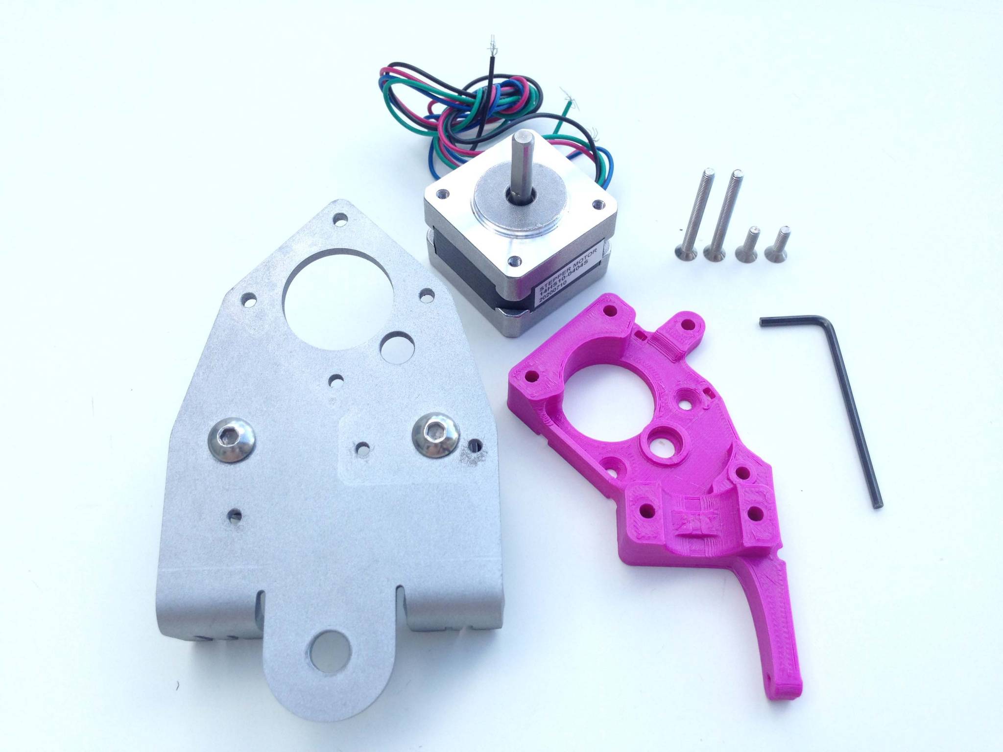

Bonjour, j'vous présente mon dernier concept ;)

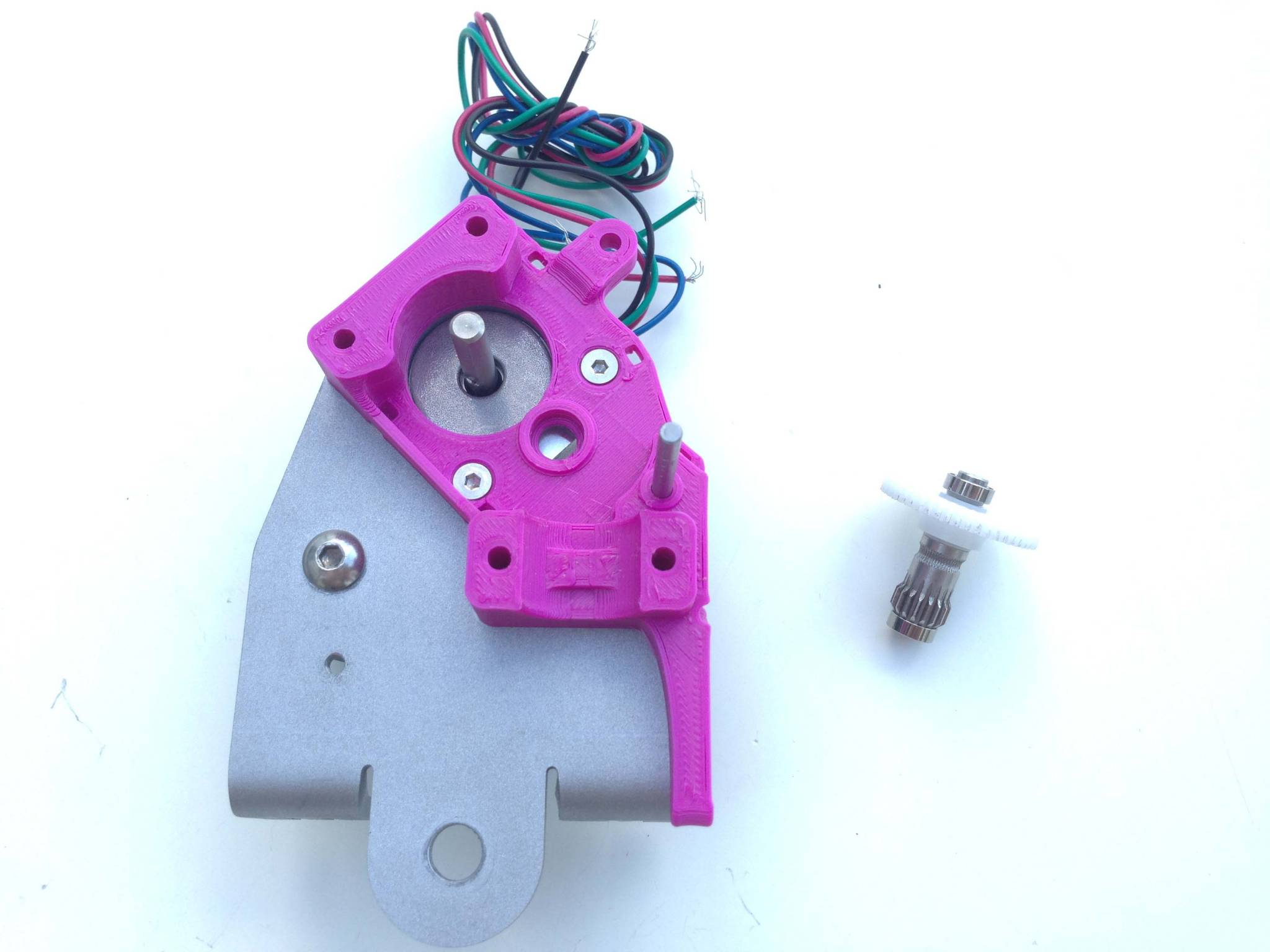

Mini extrudeur en Nema14 avec reduction 3:1, on essaye ça bientot, j'attends les platines!
ça pourra se monter un peu partout, c'est la base du chariot Creality que l'on voit quasi partout
Bon weekend et @ trés bientot pour voir si ça fonctionne !!!

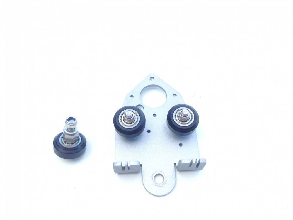

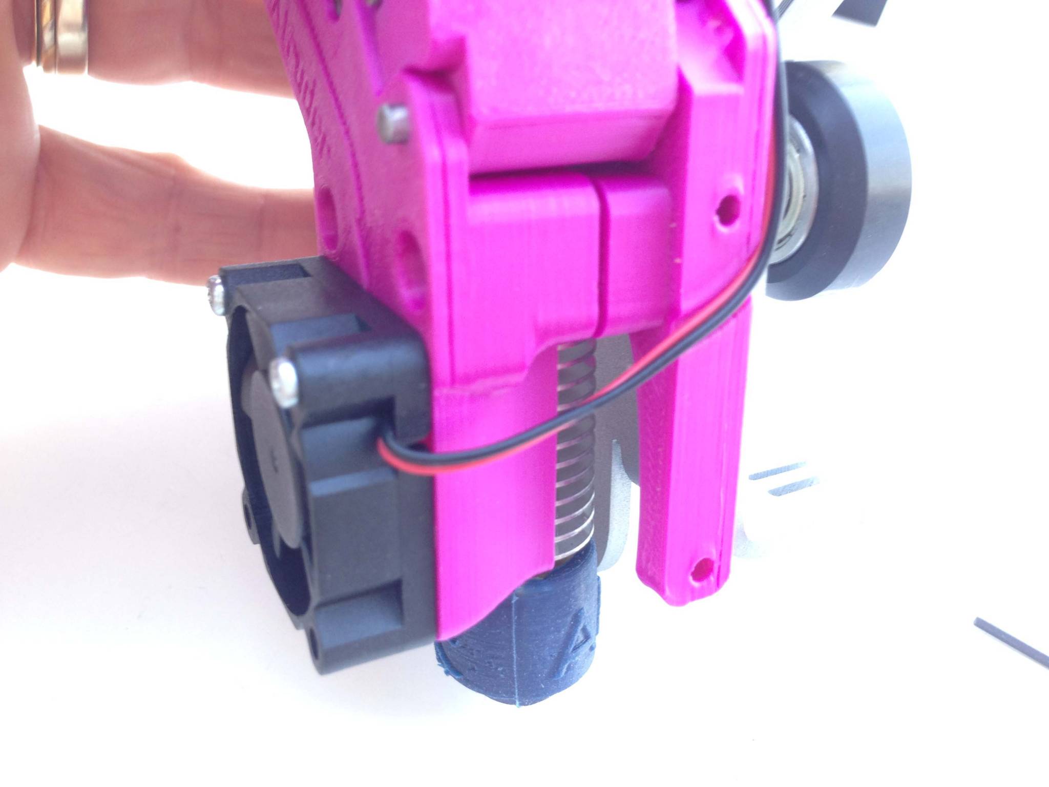

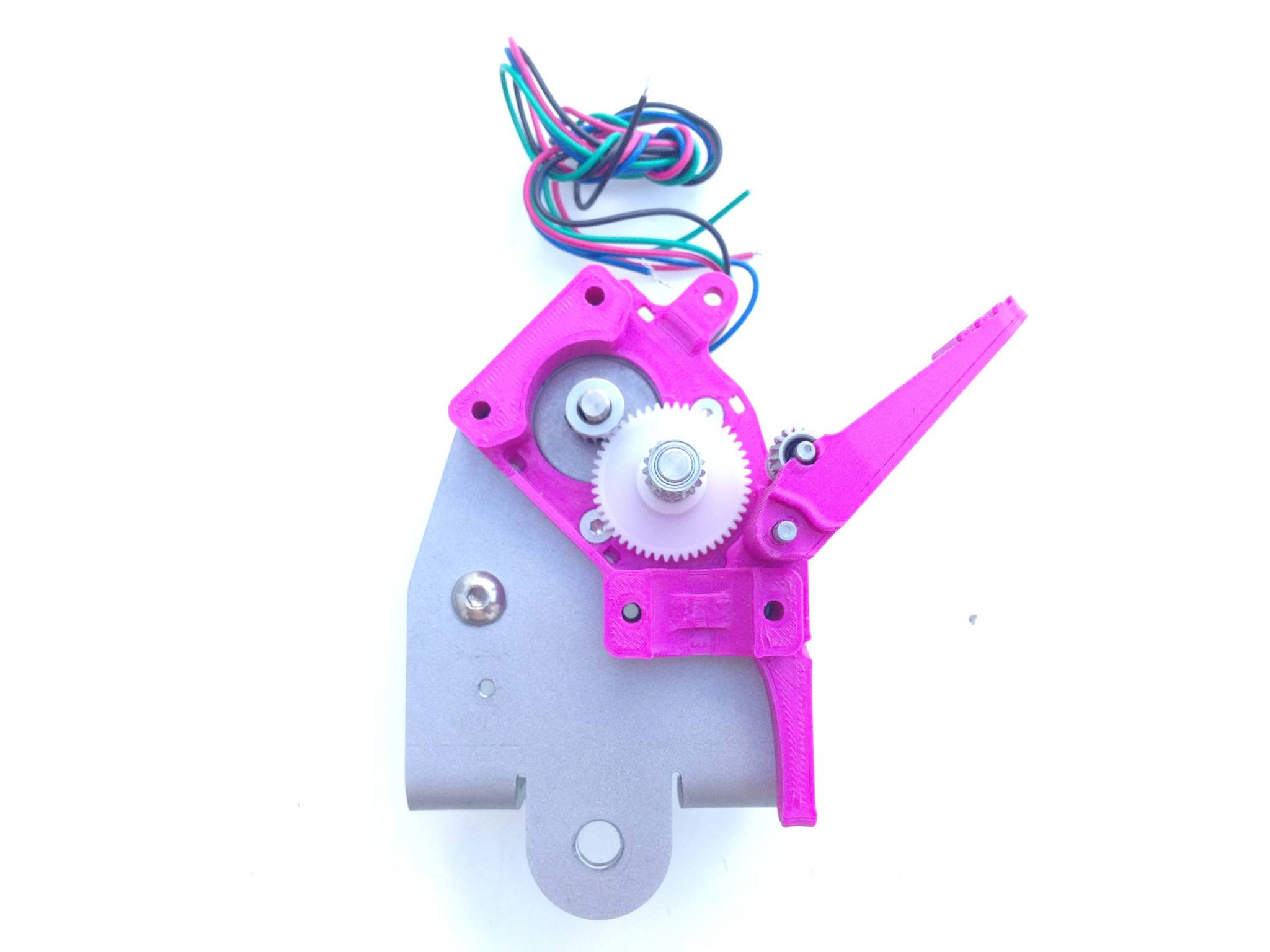

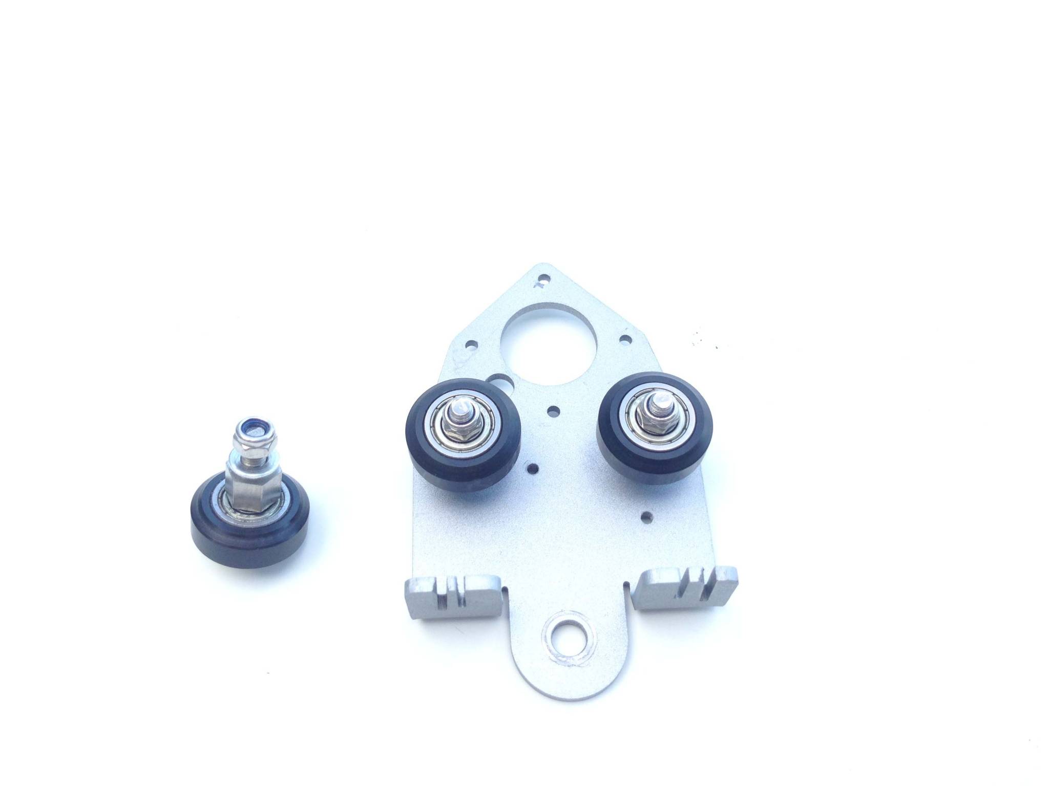

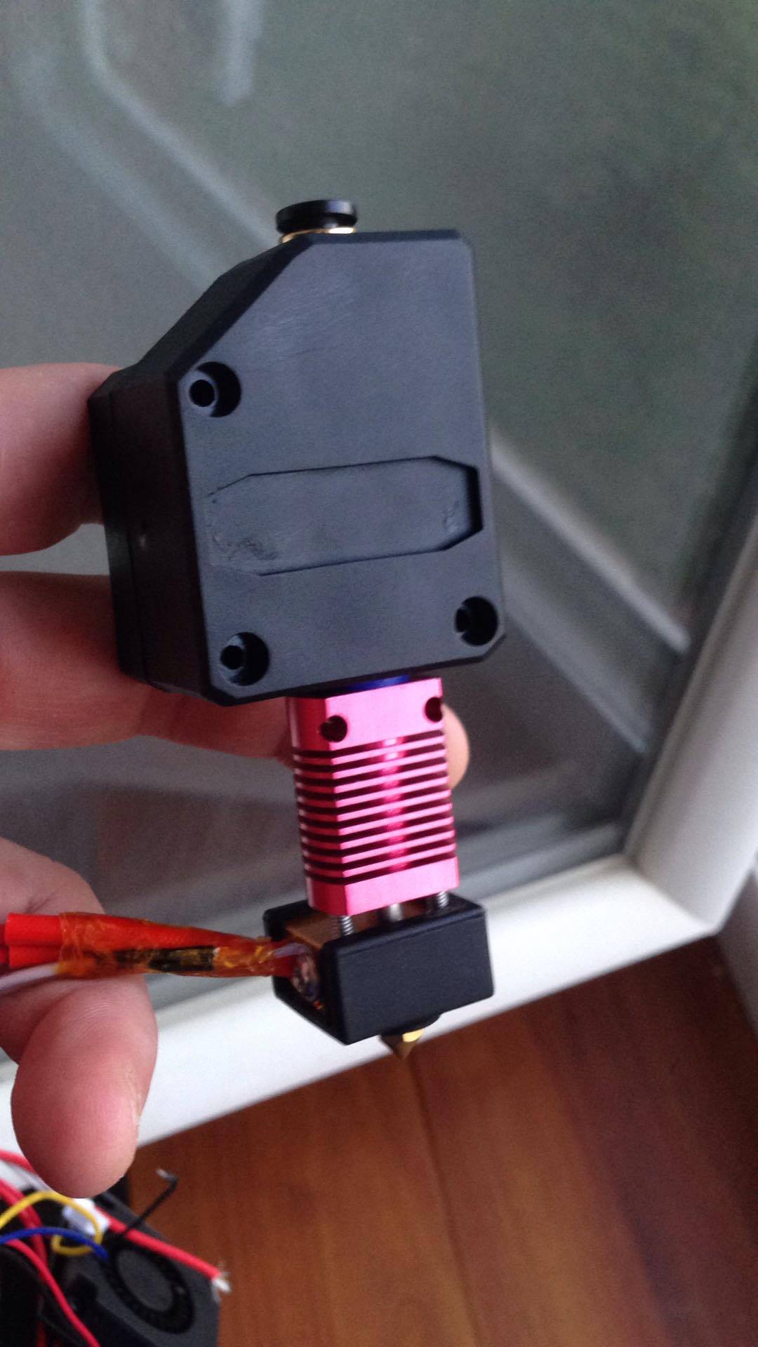

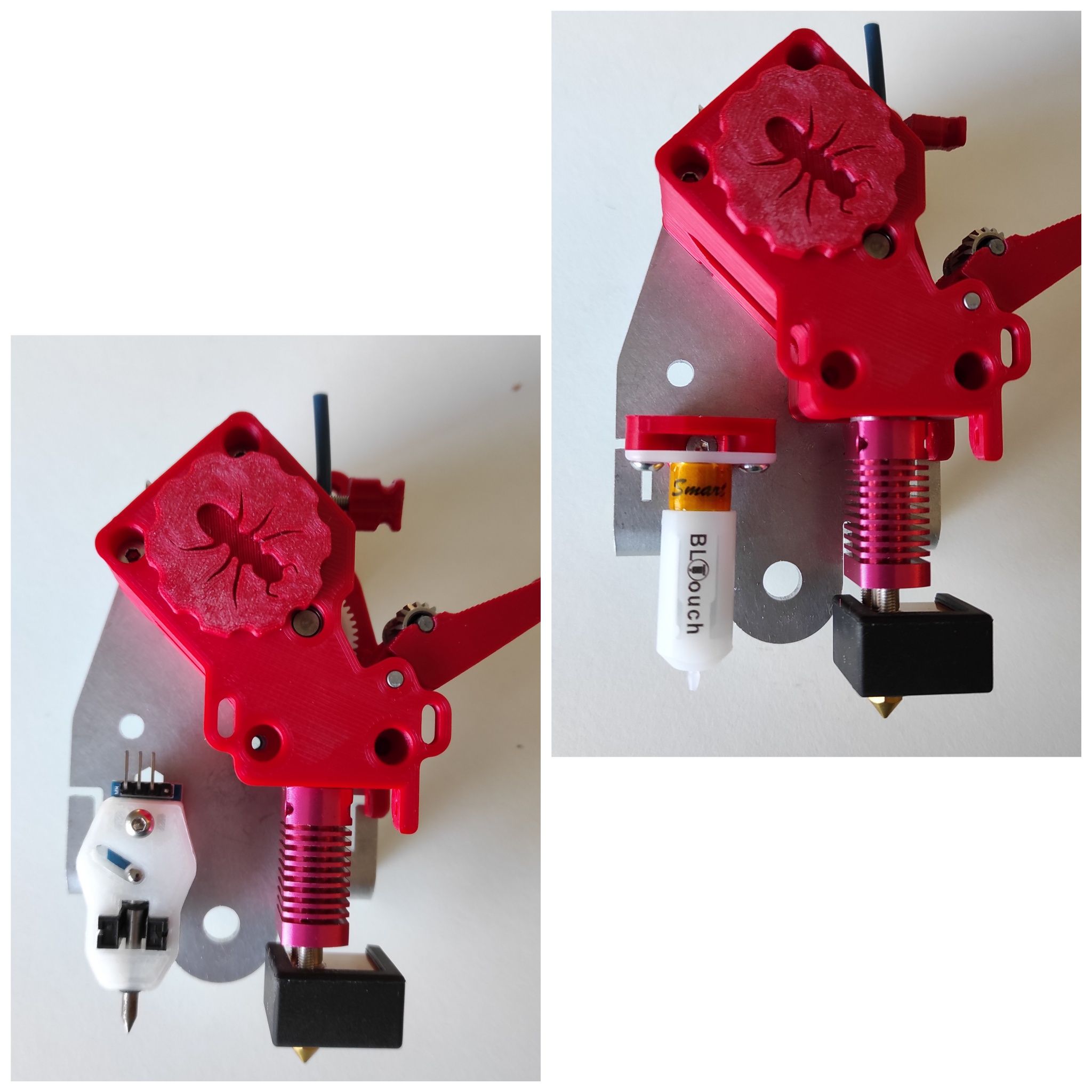

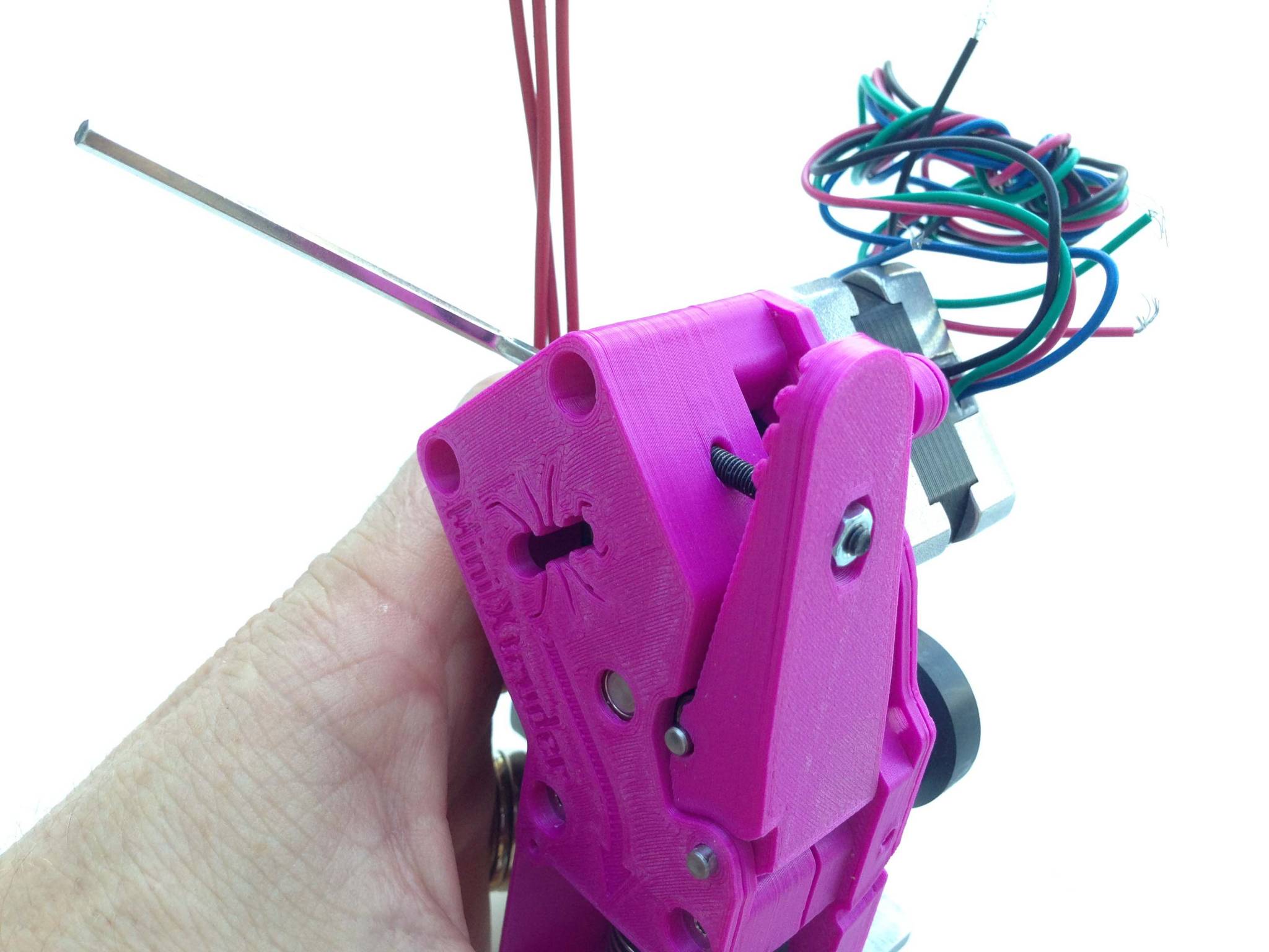

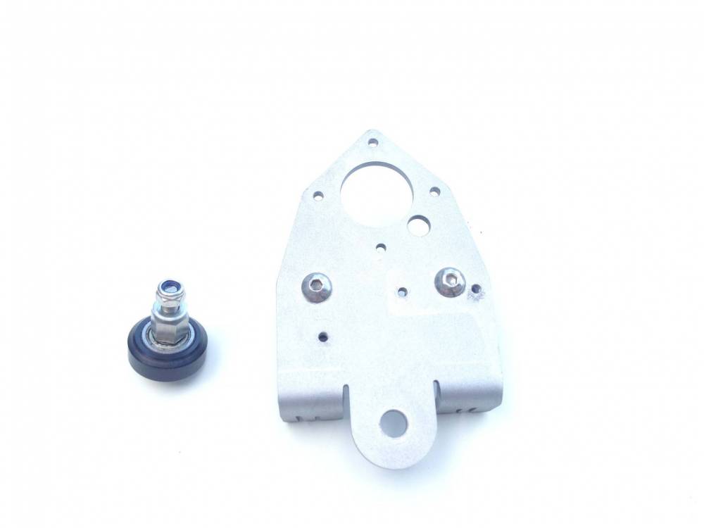

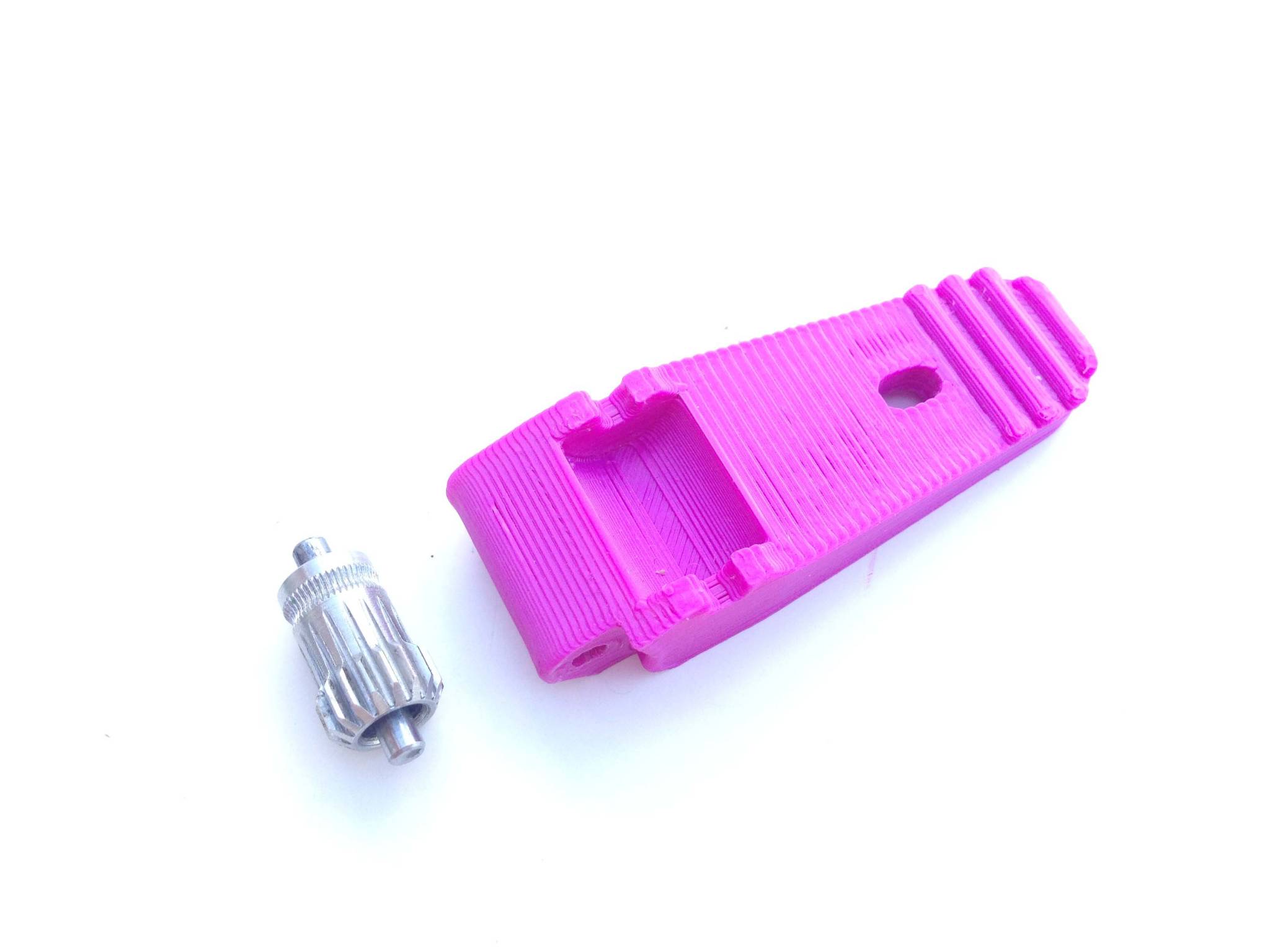

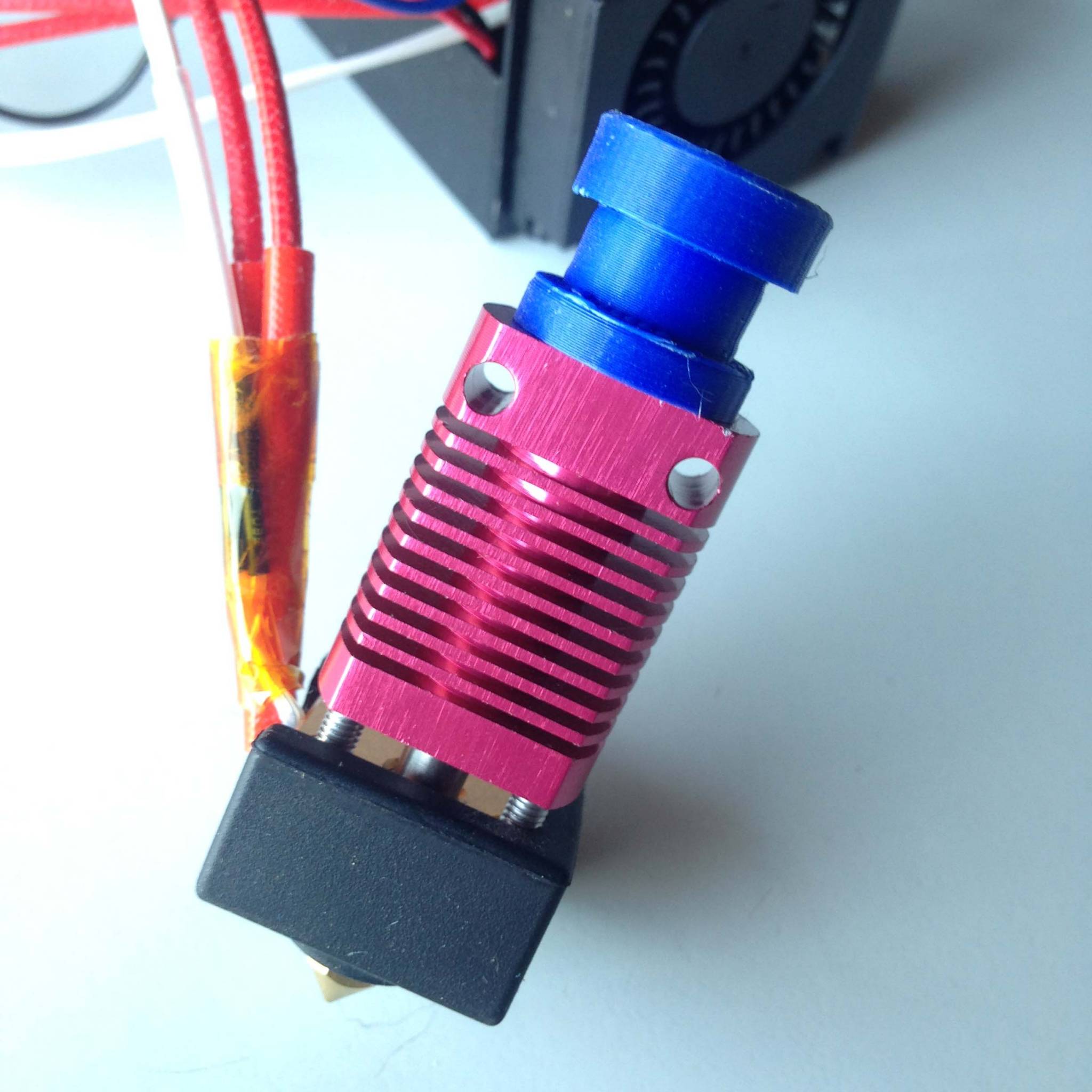

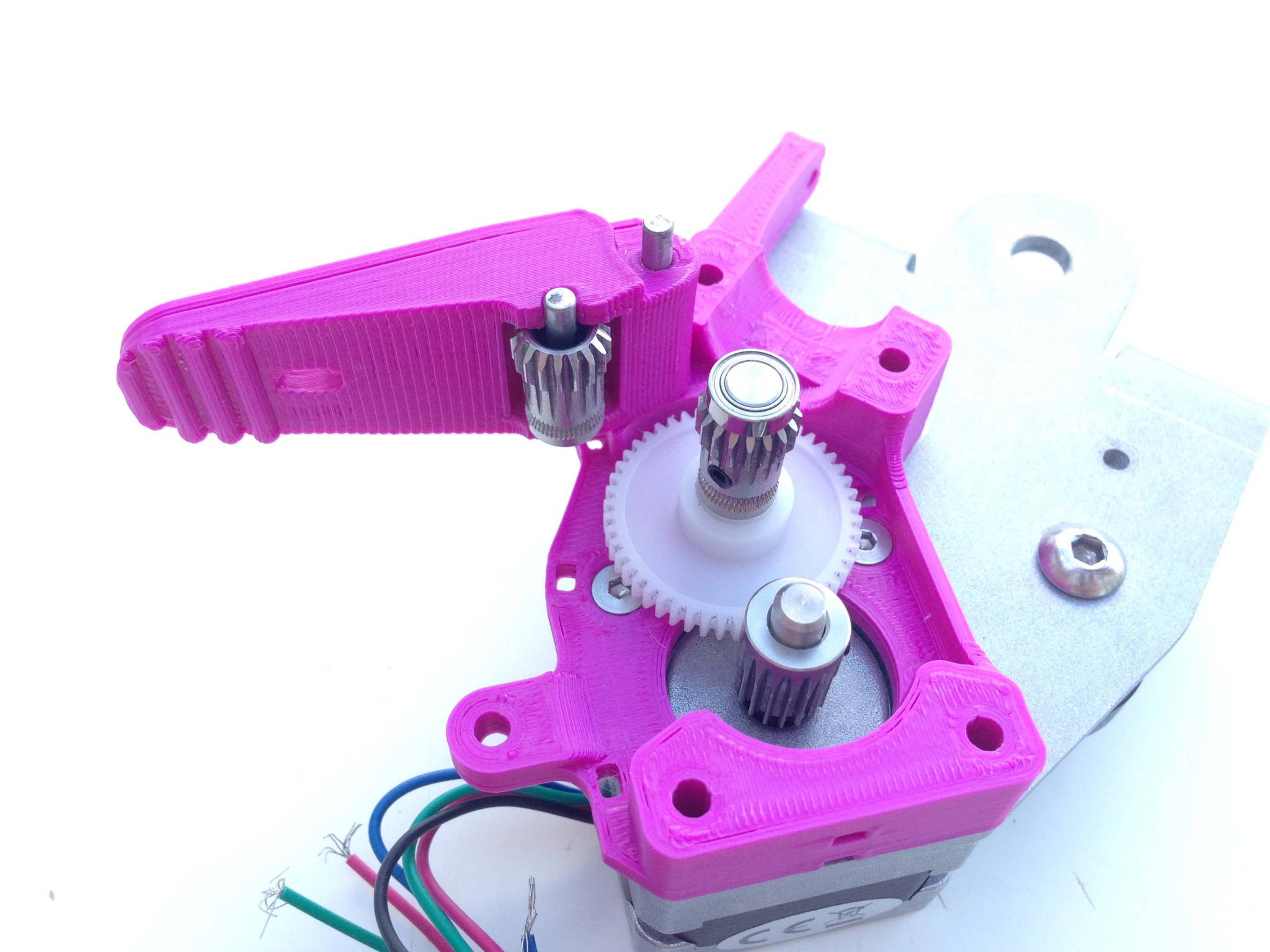

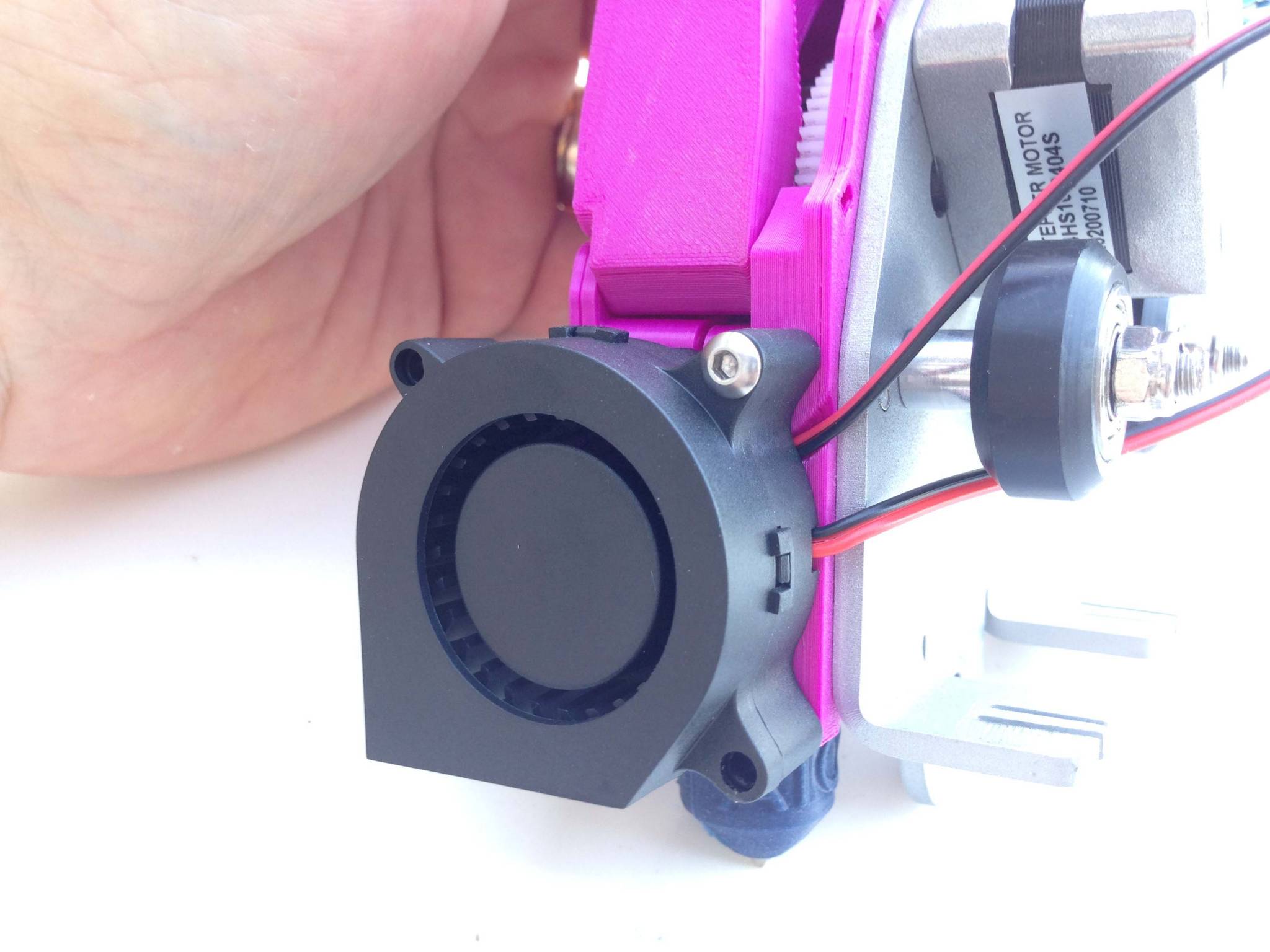

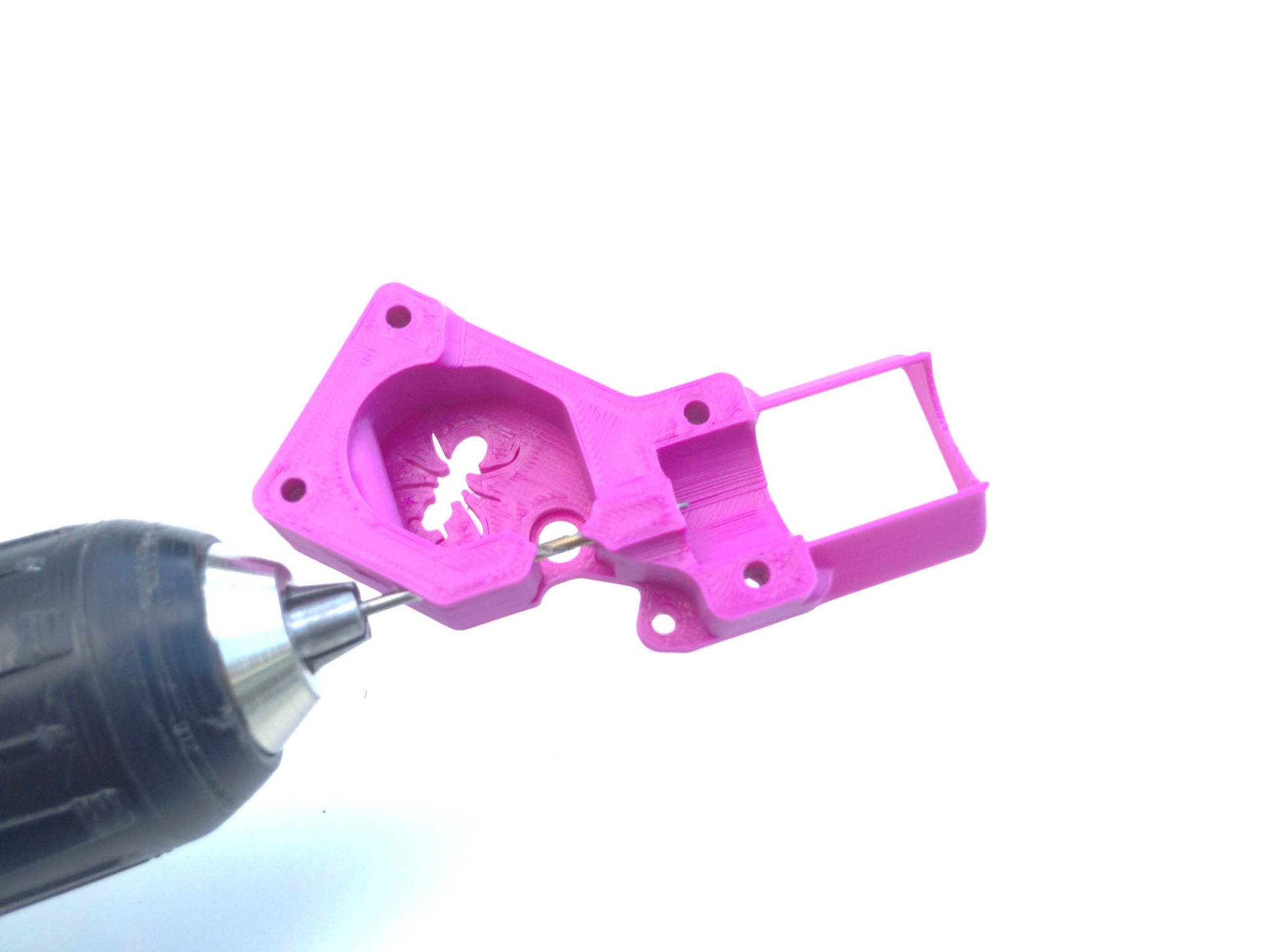

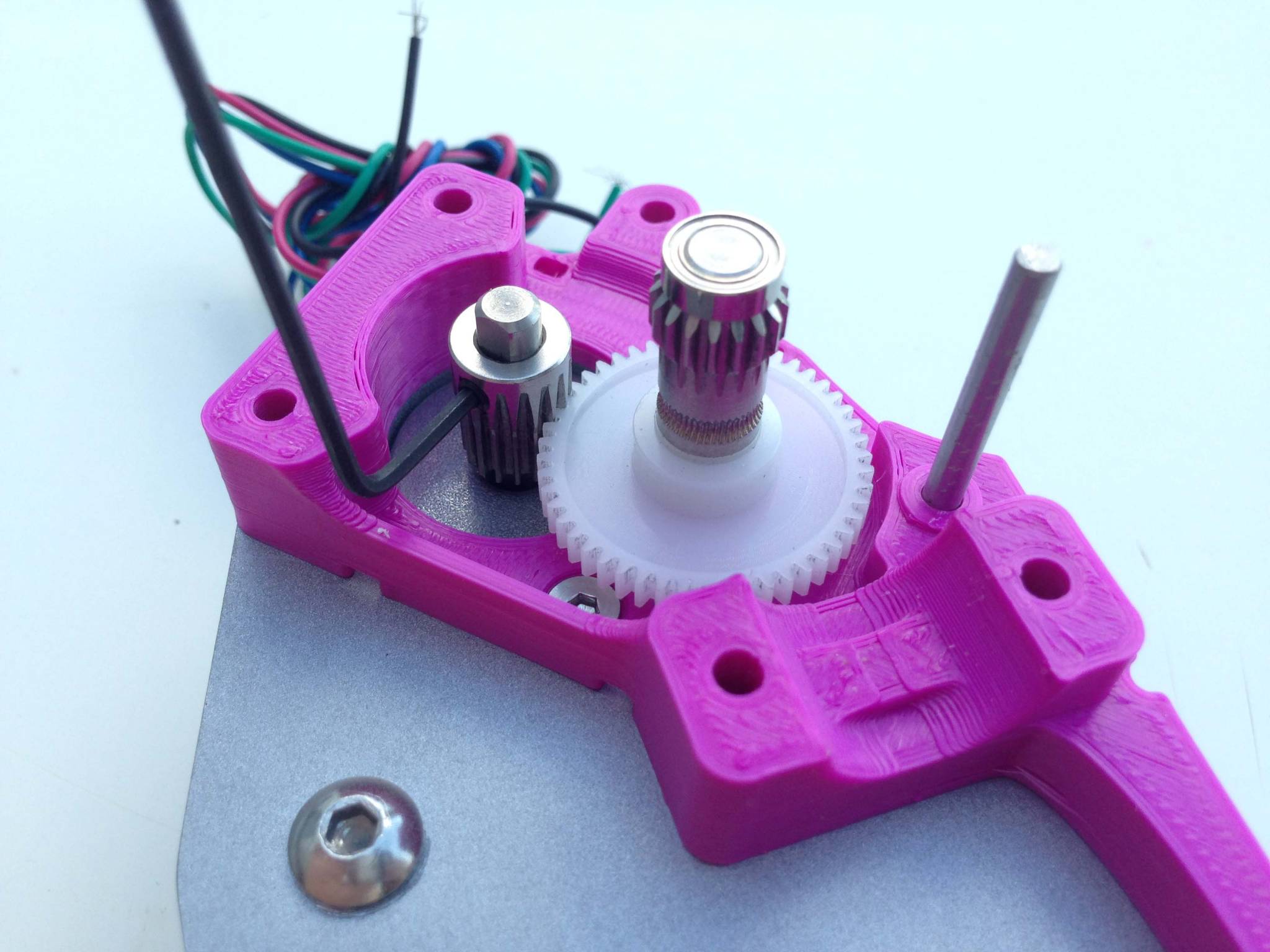

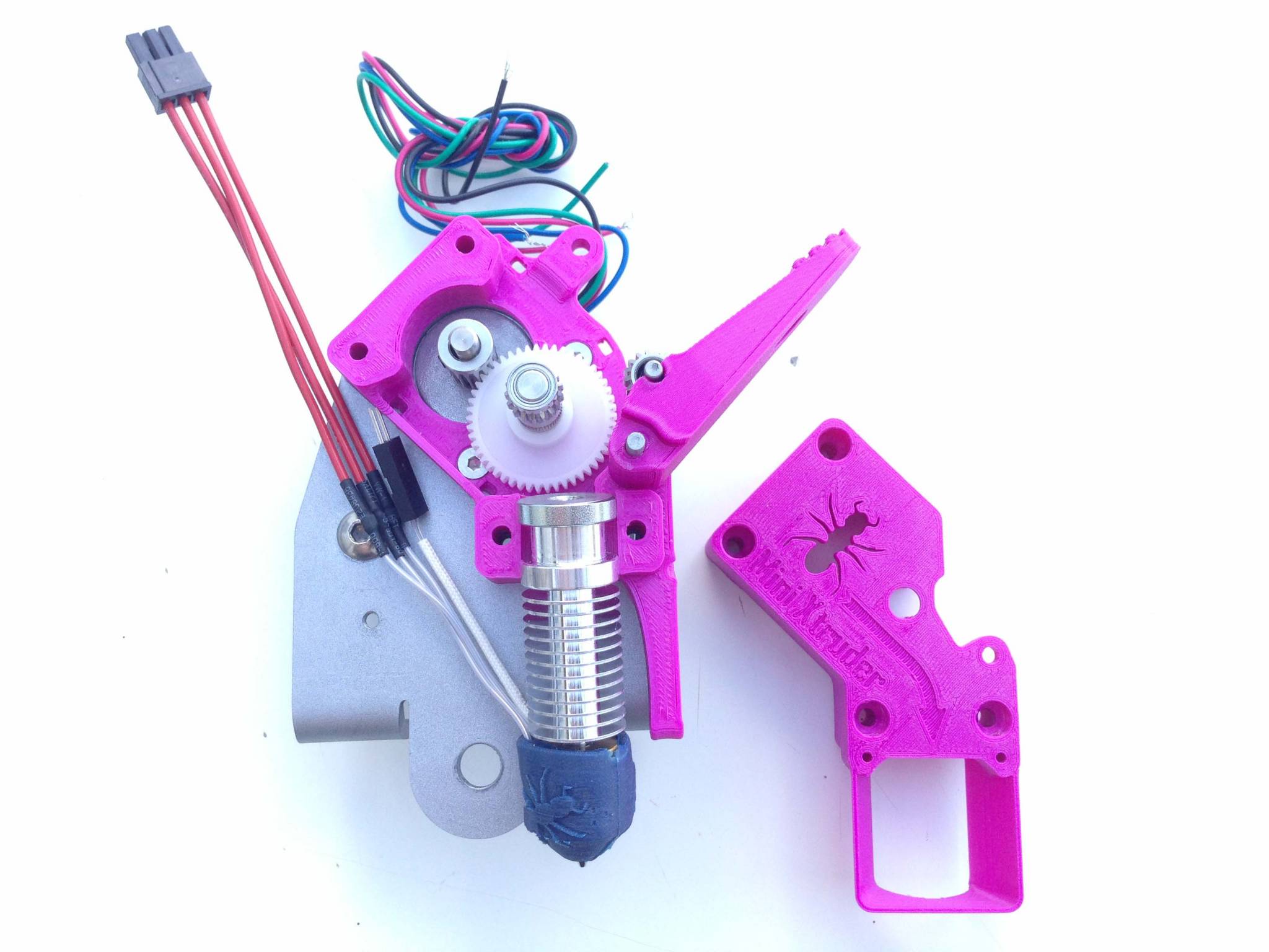

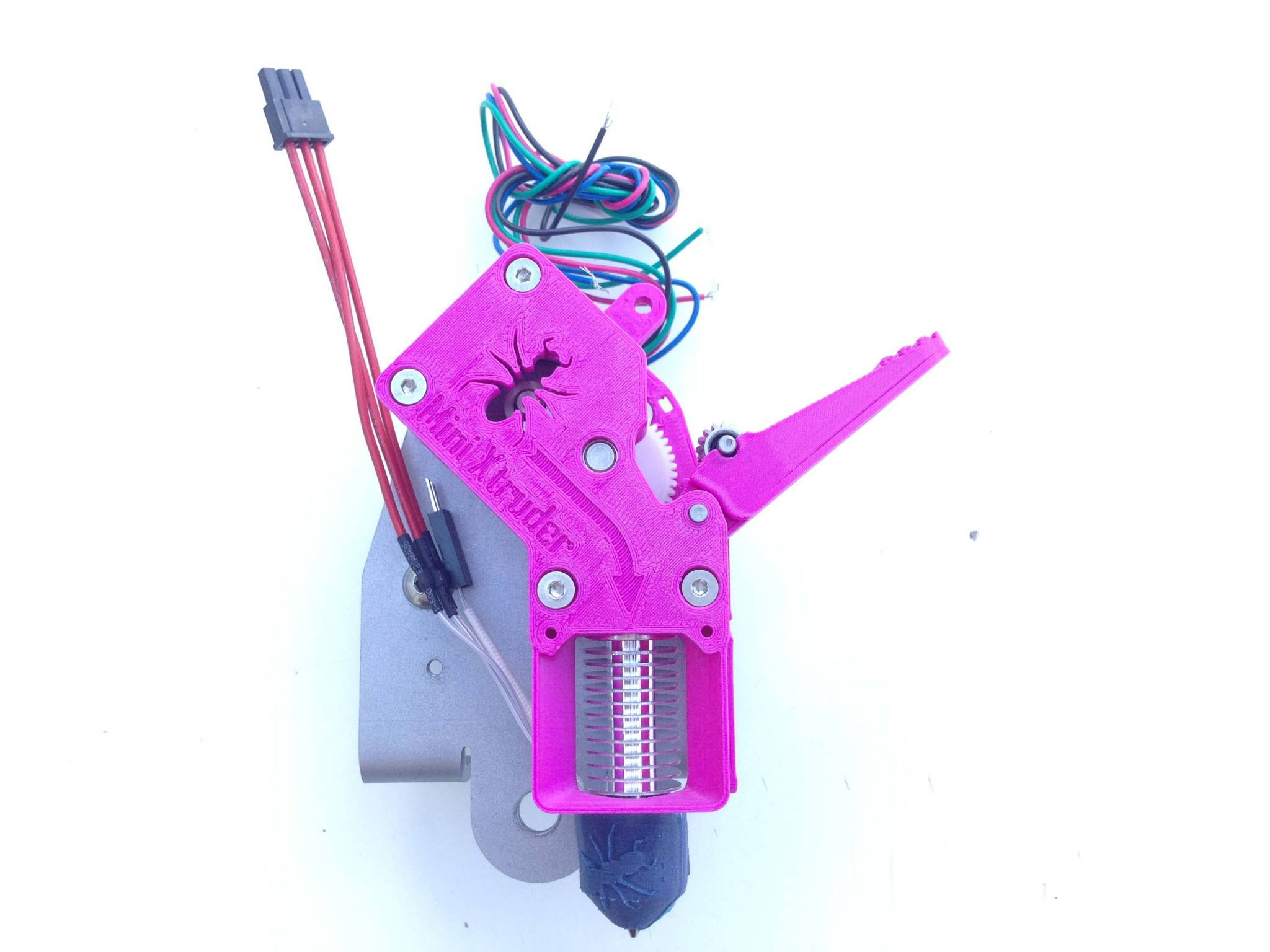

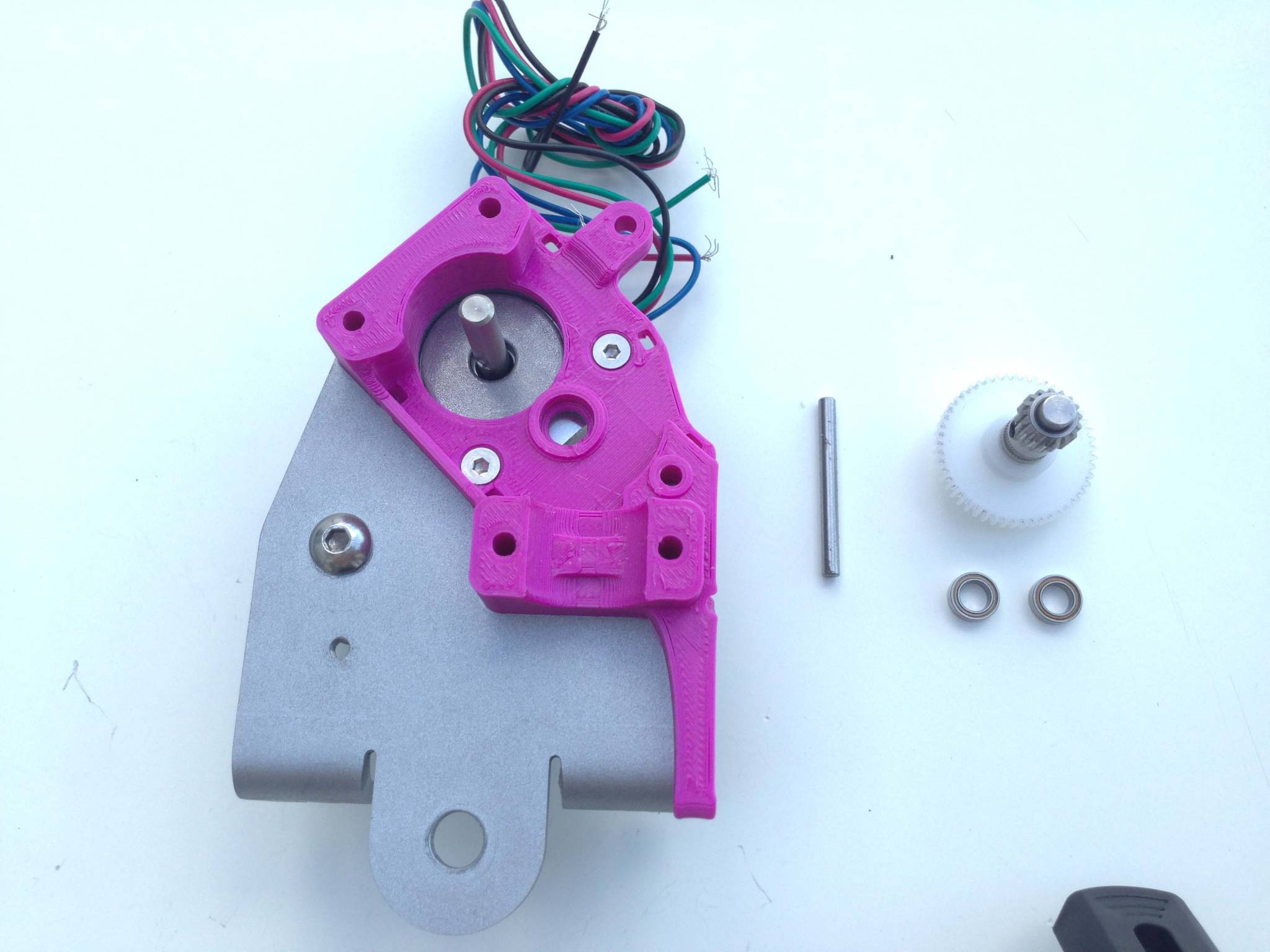

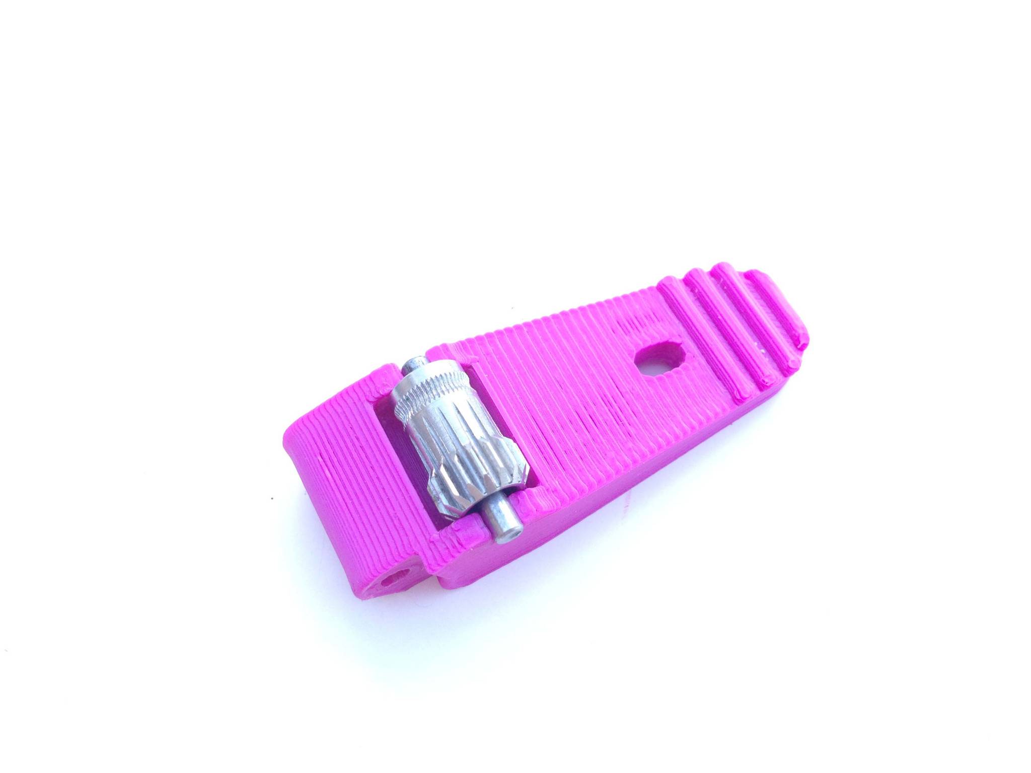

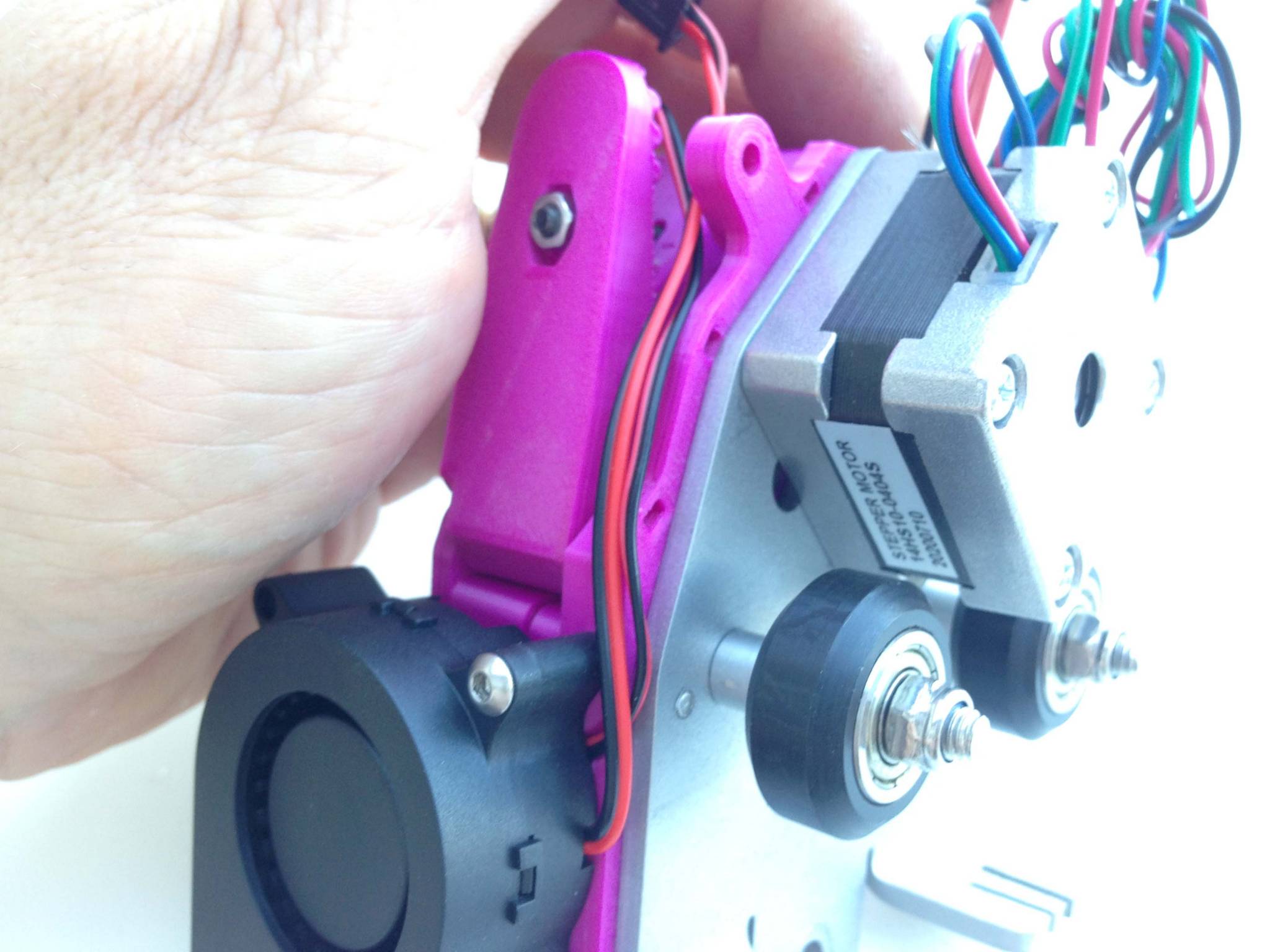

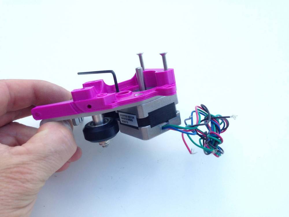

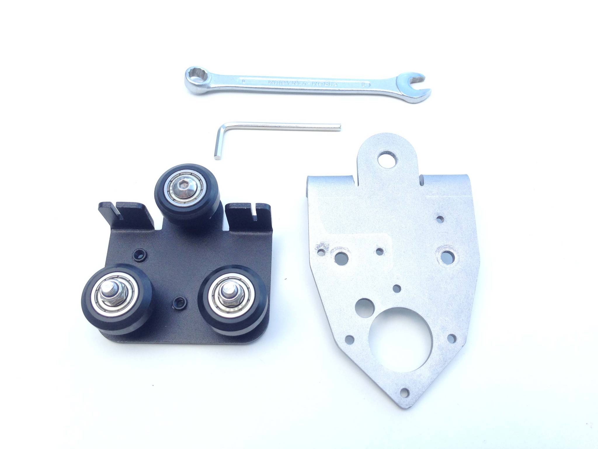

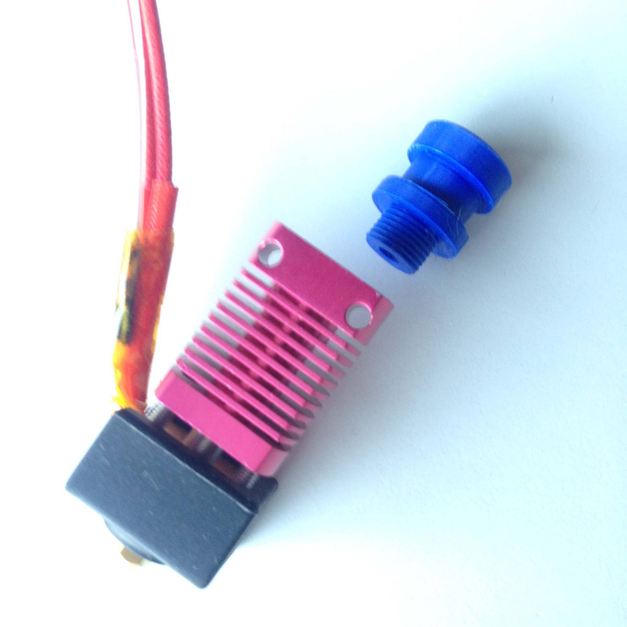

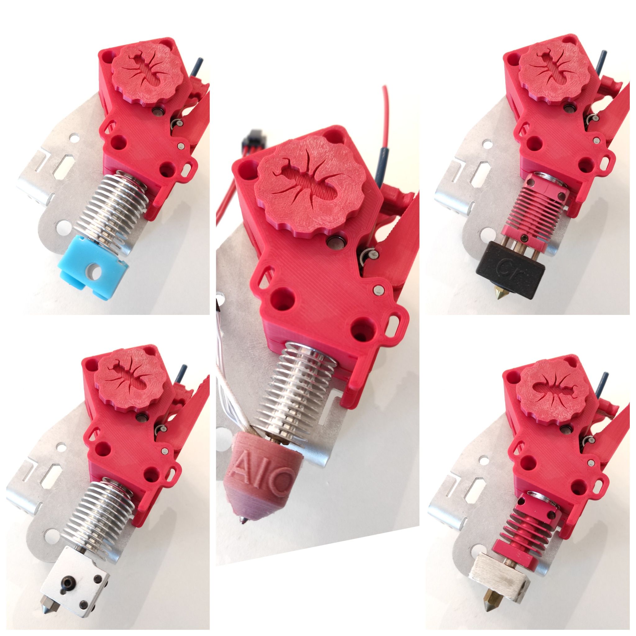

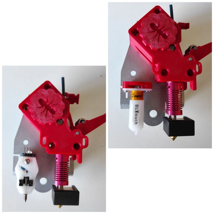

Quelques photos du MiniXtruder, il pourra se monte sur toutes les imprimantes avec rails 20x20 et possibilité d'y monter les hotends AiO v2, Mk8 (origine sur bcp de modèles) et E3Dv6
Il est en phase de test sur 18 configutations, on essaye de sorti ça pour octobre 😉
Quelques photos de plus avec un accessoire à venir ( Usinage alu) que nous allons proposer, un adaptateur pour les hotends MK8 aussi , pour passer en Direct Drive sous un Extruder BMg ou sur le le miniXtruder.

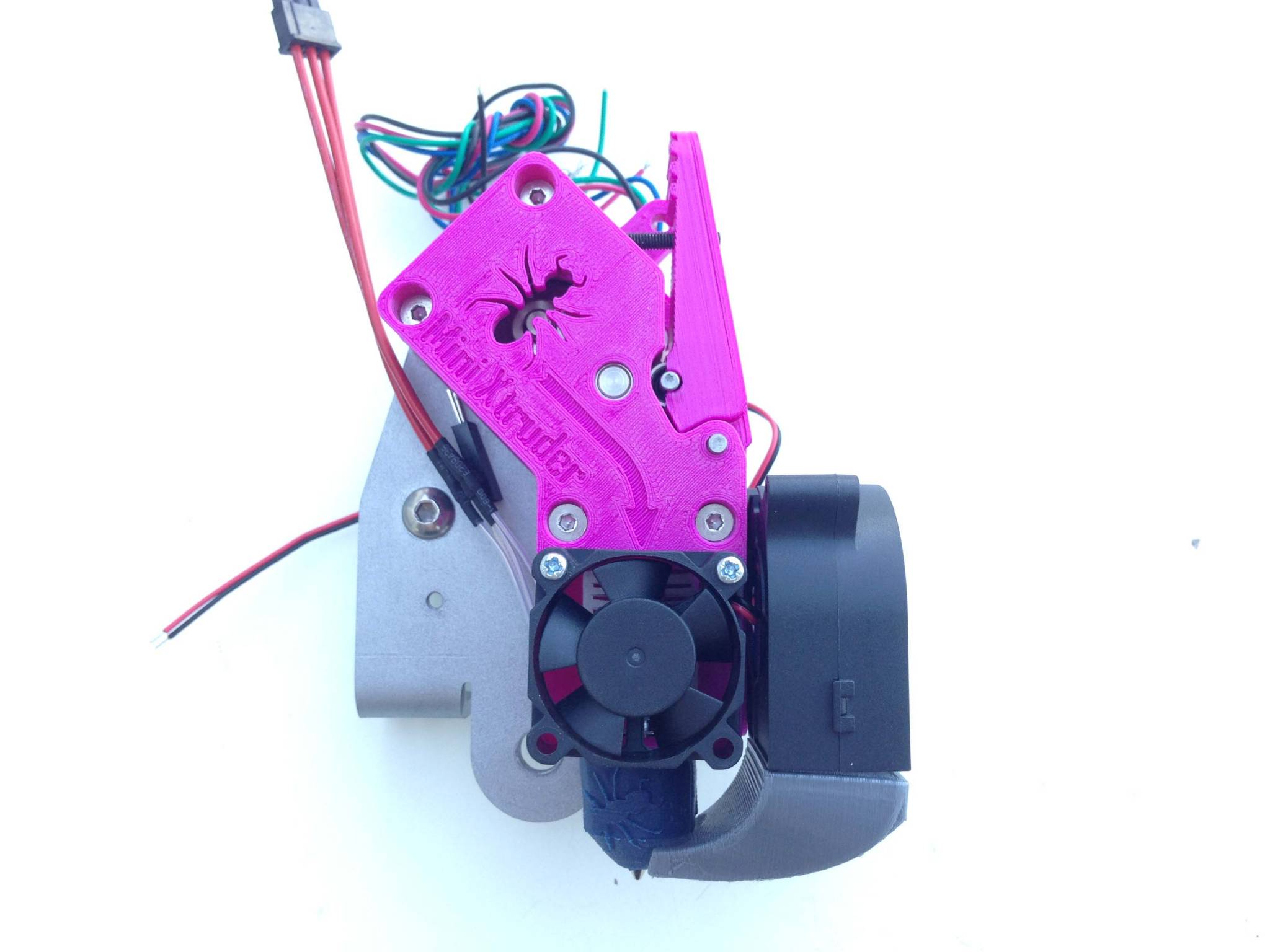

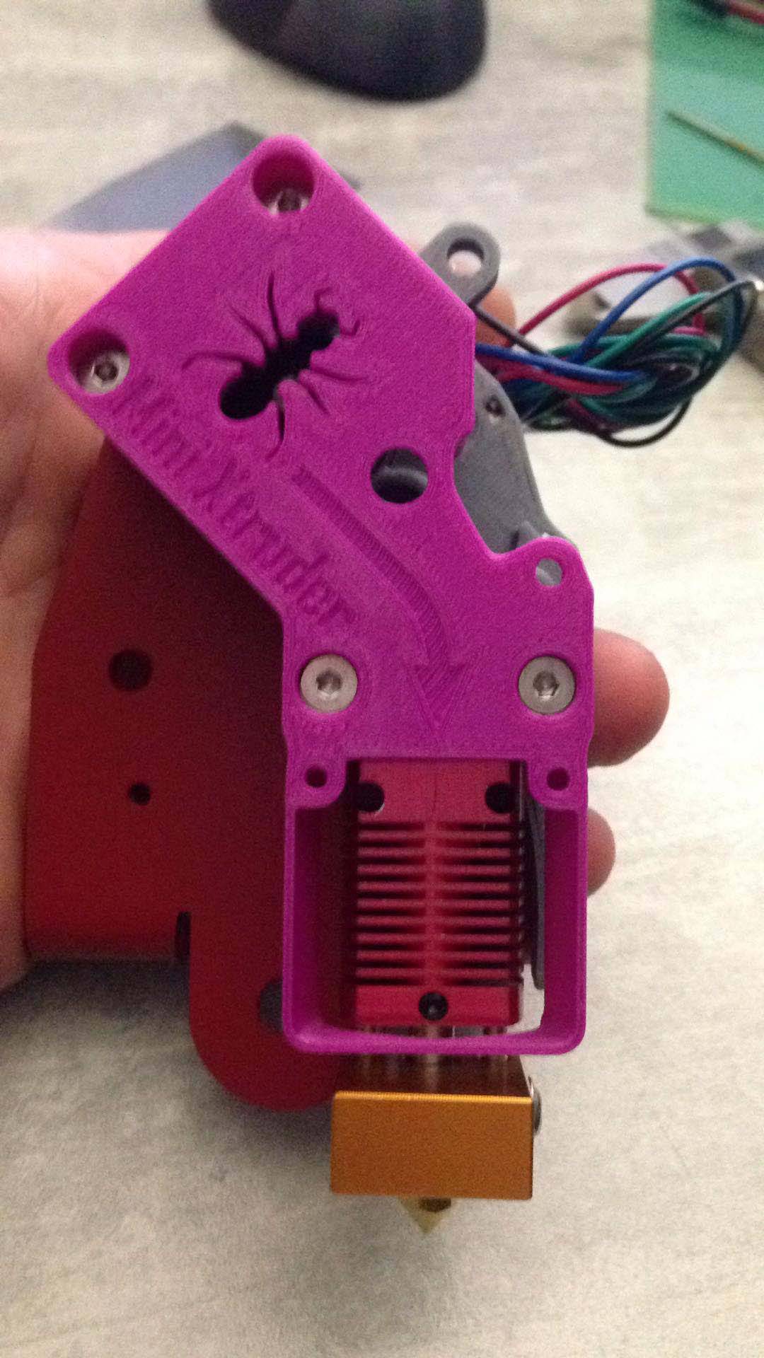

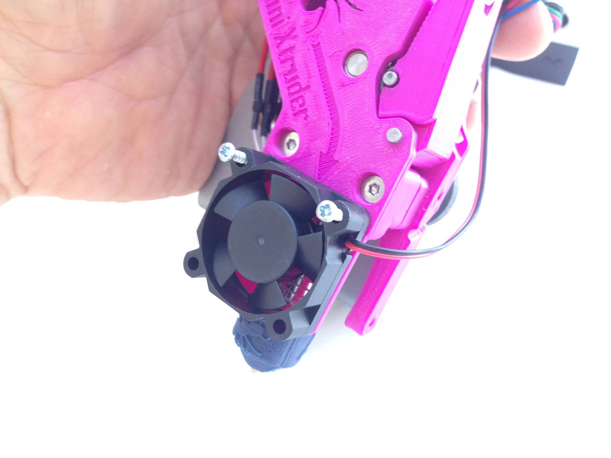

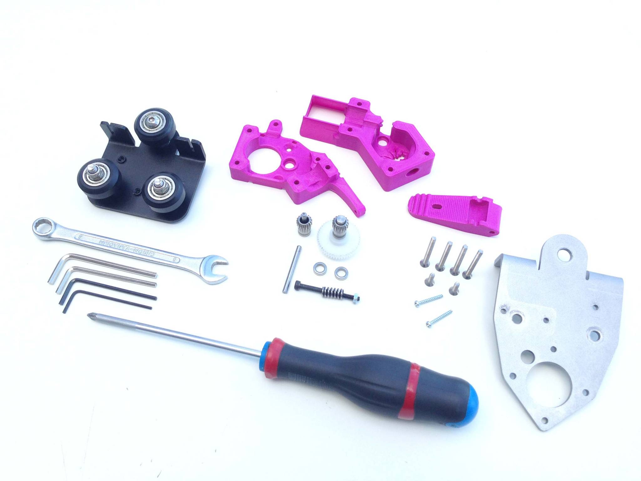

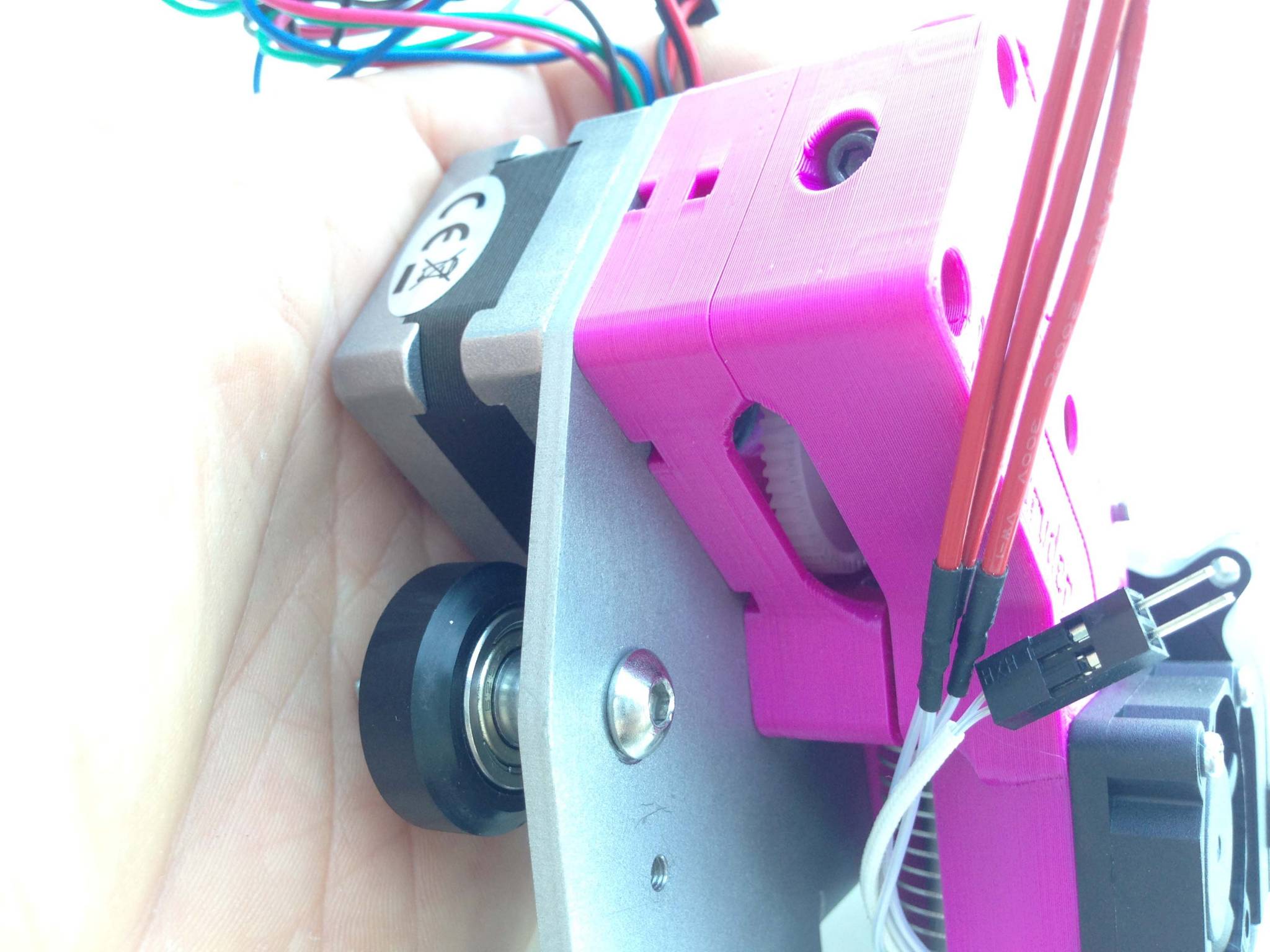

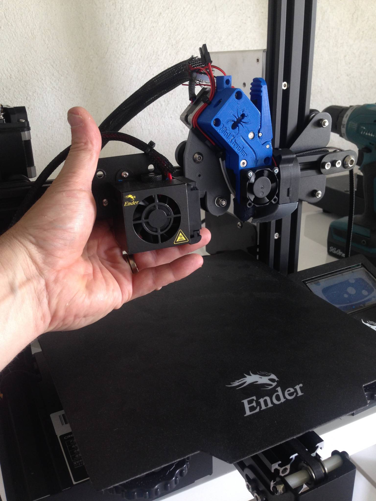

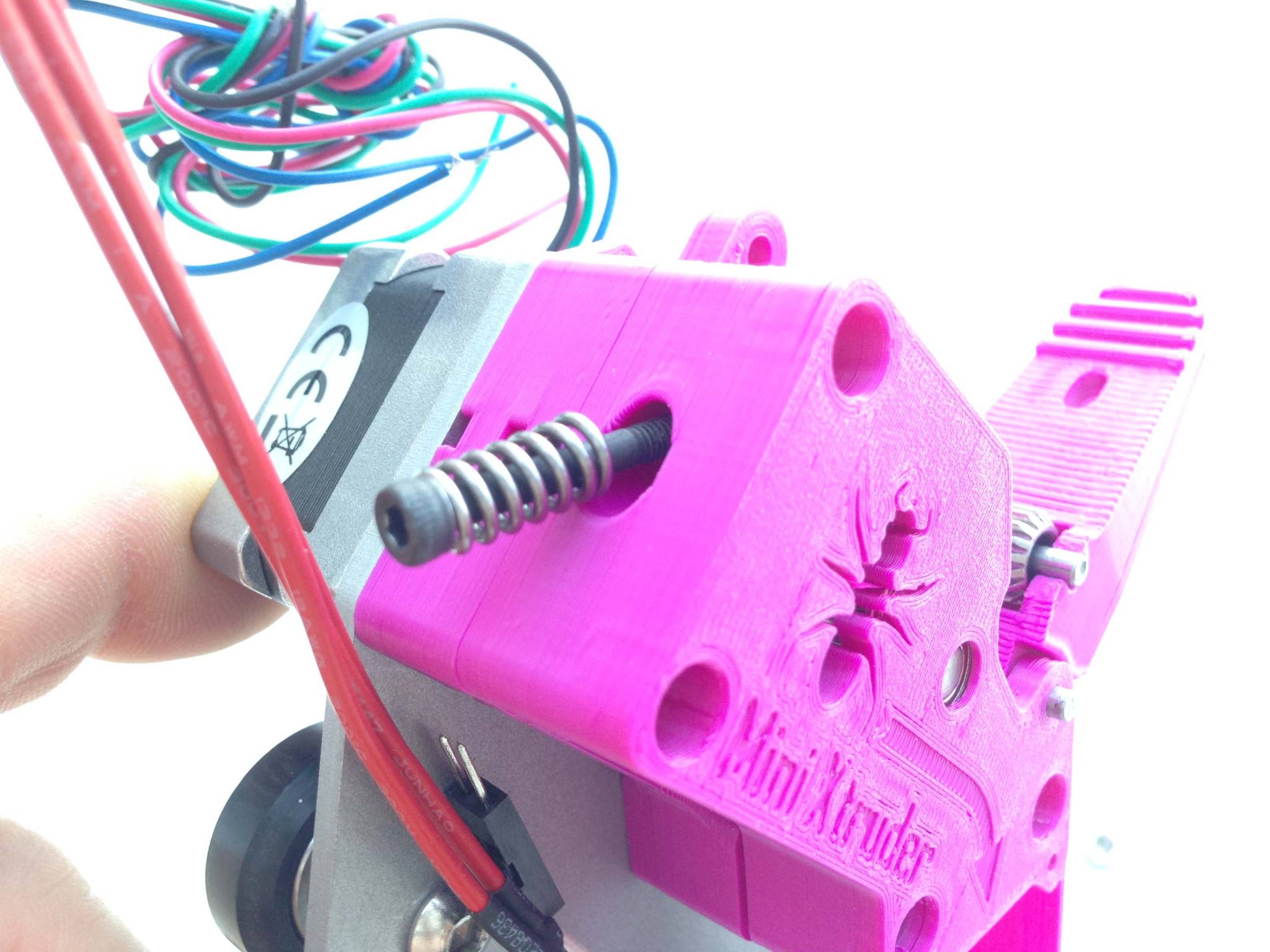

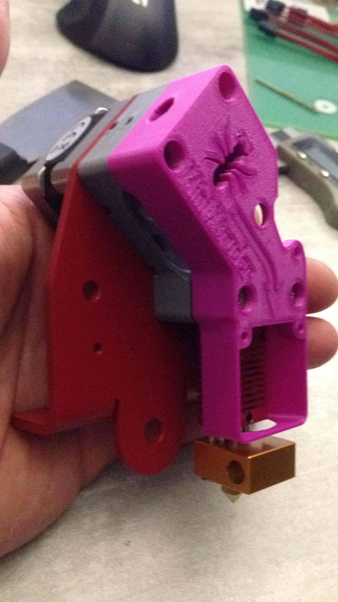

Il a évolué depuis les beta test ,quelques photos de plus avant sa sortie imminente !
Je reviendrais vous expliquez TOUT en détails trés bientot.

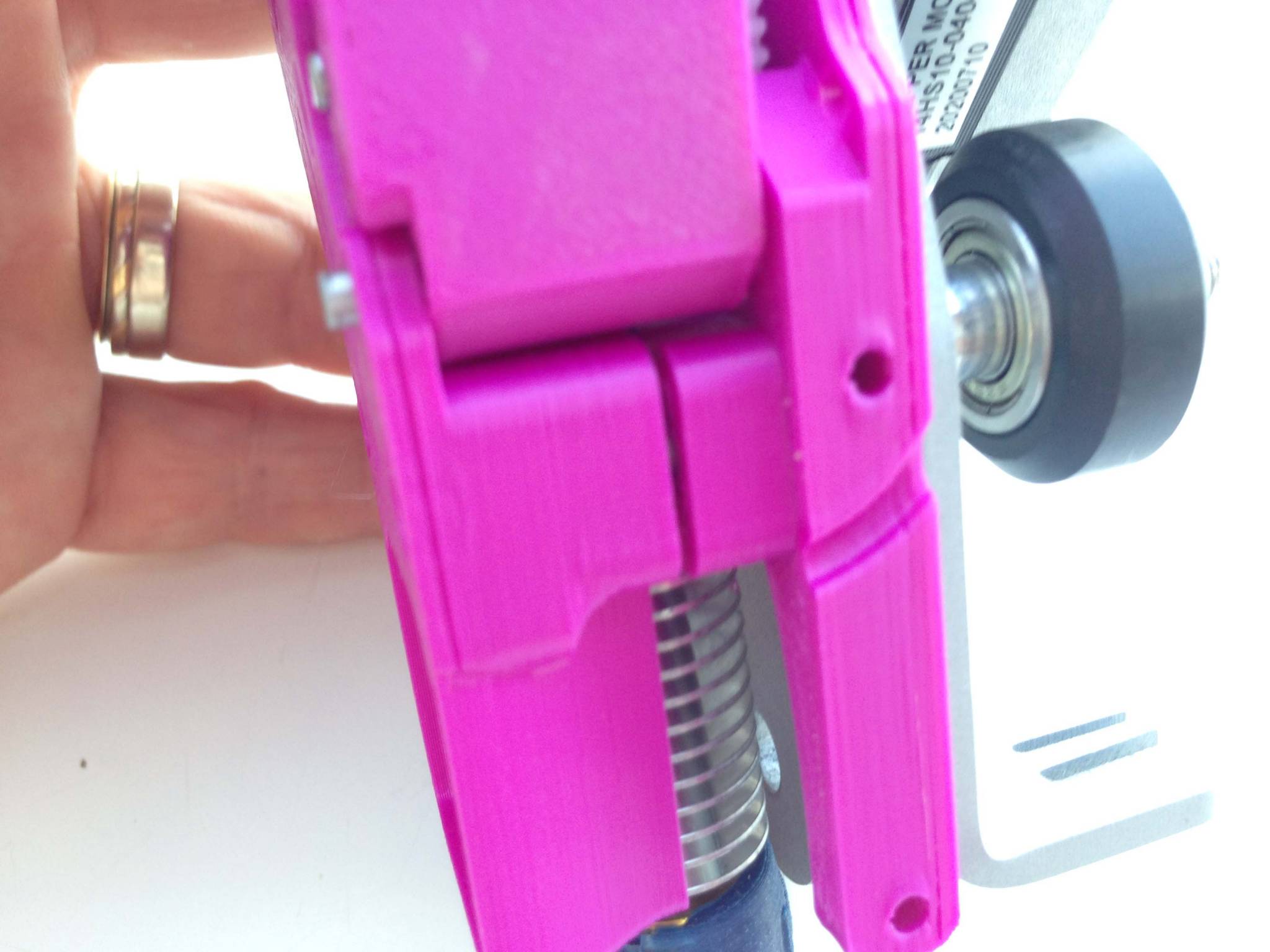

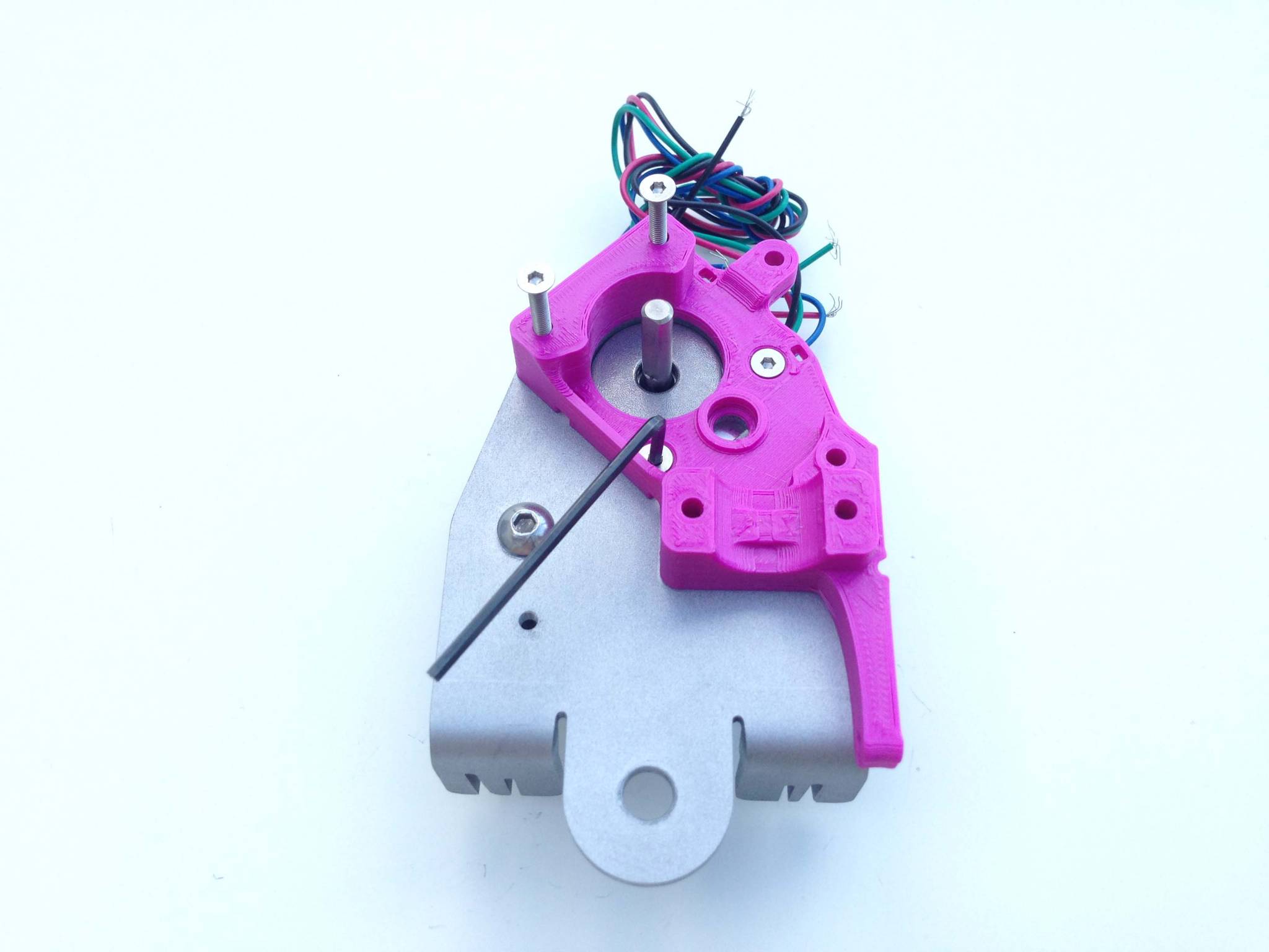

C'est beau et efficace.
Va falloir que je monte le mien sur la CR10-V2 😉.
@Fourmi
Une peinture tient-elle correctement sur la plaque alu ?
il y a 46 minutes, fran6p a dit :
@Fourmi
Oui, la peinture tient sur l'alu !
Hate de le voir sur ta machine !

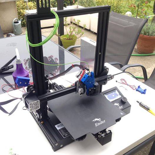

@Fourmi

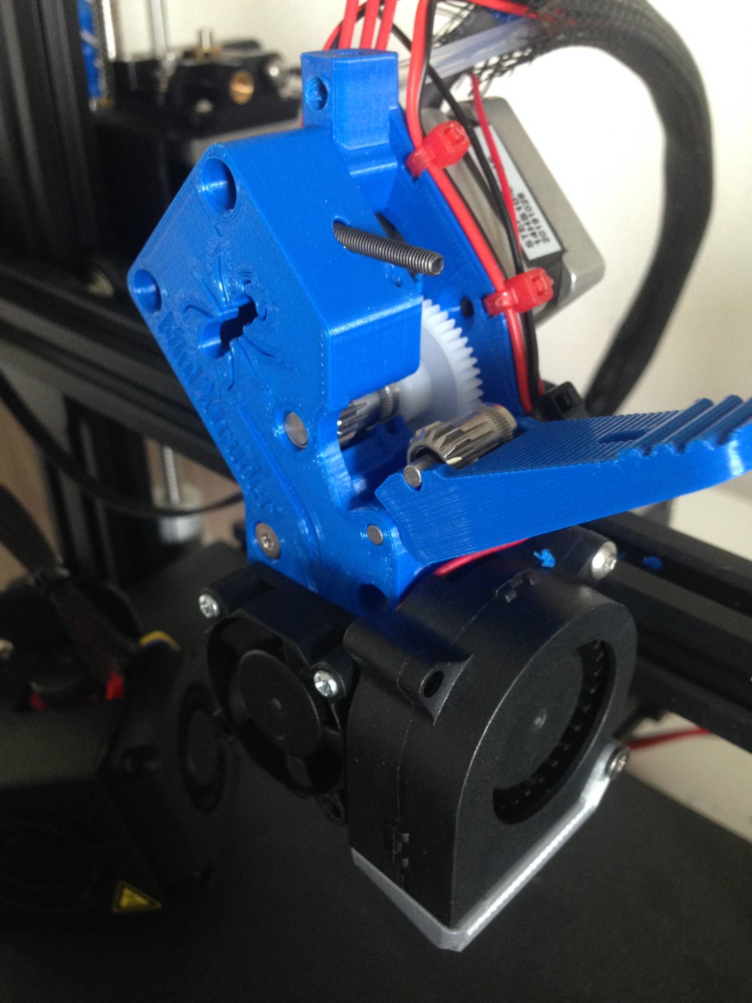

Ça va se faire mais ne soit pas trop pressé. Les pièces sont imprimées (PLA Compozan Ingeo 4032D Orange). Reste à peindre en noir la plaque alu puis monter le tout sur la CR10-V2 (galets de roulements en Iglidur), tête AiO V2, régler la Vréf du pilote TMC2208 et finalement tester.
Ça remplacera mon extrudeur BMG monté en «volant».
J'aurais bien testé sur la Creality 3DPrintMill (CR30) mais la plaque aluminium ne s'adaptera pas à sa géométrie.
Quand ce sera fait, je posterai des photos et mes impressions (sens propre et figuré).
