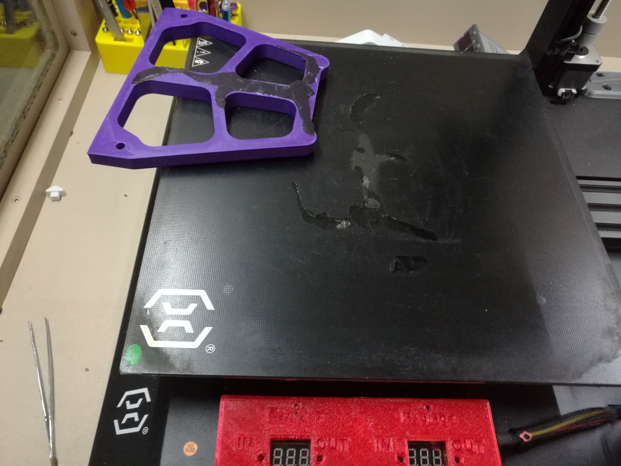

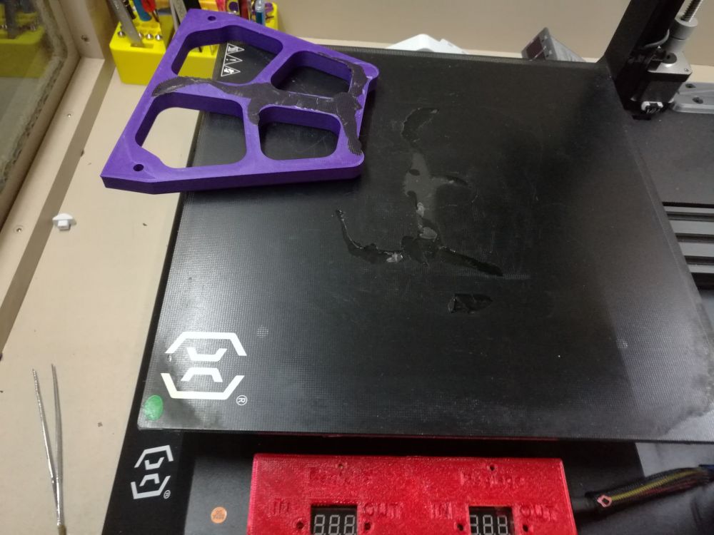

PatArnaud34 Posté(e) Janvier 15, 2021 Posté(e) Janvier 15, 2021 Bonjour à tous, je suis nouveaux sur le forum. je viens d'avoir un petit problème lors du décollement d'une pièce en ABS. La veille j'avais imprimer la même sans soucis. Impression avec un BED à 100° et décollement plateau froid avec un léger choc latéral. jusqu'à présent je n'avais jamais eu de problèmes avec ce BED mais comme vous pouvez le voir sur la photo, une partie est resté accrocher à la pièce. Avez vous connaissance de cas similaires? est ce un problème du à un mauvais nettoyage du BED? est ce que je peux coller un ZIFLEX directement dessus ou faut-il changer le plateau?
MrMagounet Posté(e) Janvier 16, 2021 Posté(e) Janvier 16, 2021 (modifié) @PatArnaud34 Bienvenue ami non tu n'es pas pas seule tu cherche un cas similaire, bien je suis la . J'avais expliquer le même soucis dans ce topic . Il ne s'agit pas d'un soucis de nettoyage de ton plateau le revêtement type ultrabase appliqué l'est un peu comme une fine couche de peinture texturé son adhérence au verre trempé peux présenté des faiblesses. Dans mon cas cela est arrivé en 1 semaine d'impression et sur du PLA, je me suis rendu compte trop tard que quand ont une grande adhérence et un non décollement à froid il était préférable sur du PLA de monter la plateau a 110°c et des le plateau a temp retirer la pièce dans ce cas pas de soucis. Mais sur de l'abs cette technique n'est pas utilisable pour moi. Ce que tu peux faire est de contacter le support Artillery (moi j'ai contacter celui de Artillery Shenzen directement) qui m'on renvoyé un bed en verre neuf. Après pour ma part Je l'ai garder en pièce de spare, j'ai acheter un plateau Magnétique TwoTrees et j'ai coller le support directement dessus et pas de soucis (Je préfère pour moi les plateau PEI au Zifflex mais tu peux utilisé le Zifflex si tu souhaite), cela fonctionne sans aucun soucis la chaleur est bien envoyer au plateau magnétique. Ce que je ferais a ta place serait de bien nettoyé le plateau des morceau d'ultrabase qui tienne plus. Donc tu peux oui mettre directement ton plateau magnétique sans changer de bed en verre trempé . Pour ma part j'ai tester différente plateau et surface et Energetic3D a ma préférence avec Poudre PEI texturé et pour le côté lisse par contre les feuille de 0.1 et 0.2mm font des petites bulles donc le mieux est de partir sur un Feuille de 1mm en PEI, Je bientôt faire une Review sur le sujet, Je dois recevoir ma feuille de 1mm aujourd'hui. Un peu long comme réponse désolé. Modifié (le) Janvier 16, 2021 par MrMagounet
PatArnaud34 Posté(e) Janvier 16, 2021 Posté(e) Janvier 16, 2021 @MrMagounet Merci de votre réponse. j'ai commandé un nouveau plateau ainsi qu'une plaque ZIFFLEX 150°. je devrais recevoir le tout cette semaine. C'est dommage, jusqu'à présent j'étais très content des accroches des différents filaments. je vais rentrer dans la famille plateau magnétique.
MrMagounet Posté(e) Janvier 16, 2021 Posté(e) Janvier 16, 2021 Moi j'avais que j'aurais du mal revenir en arrière, les plateaux magnétique c'est juste topissime.
