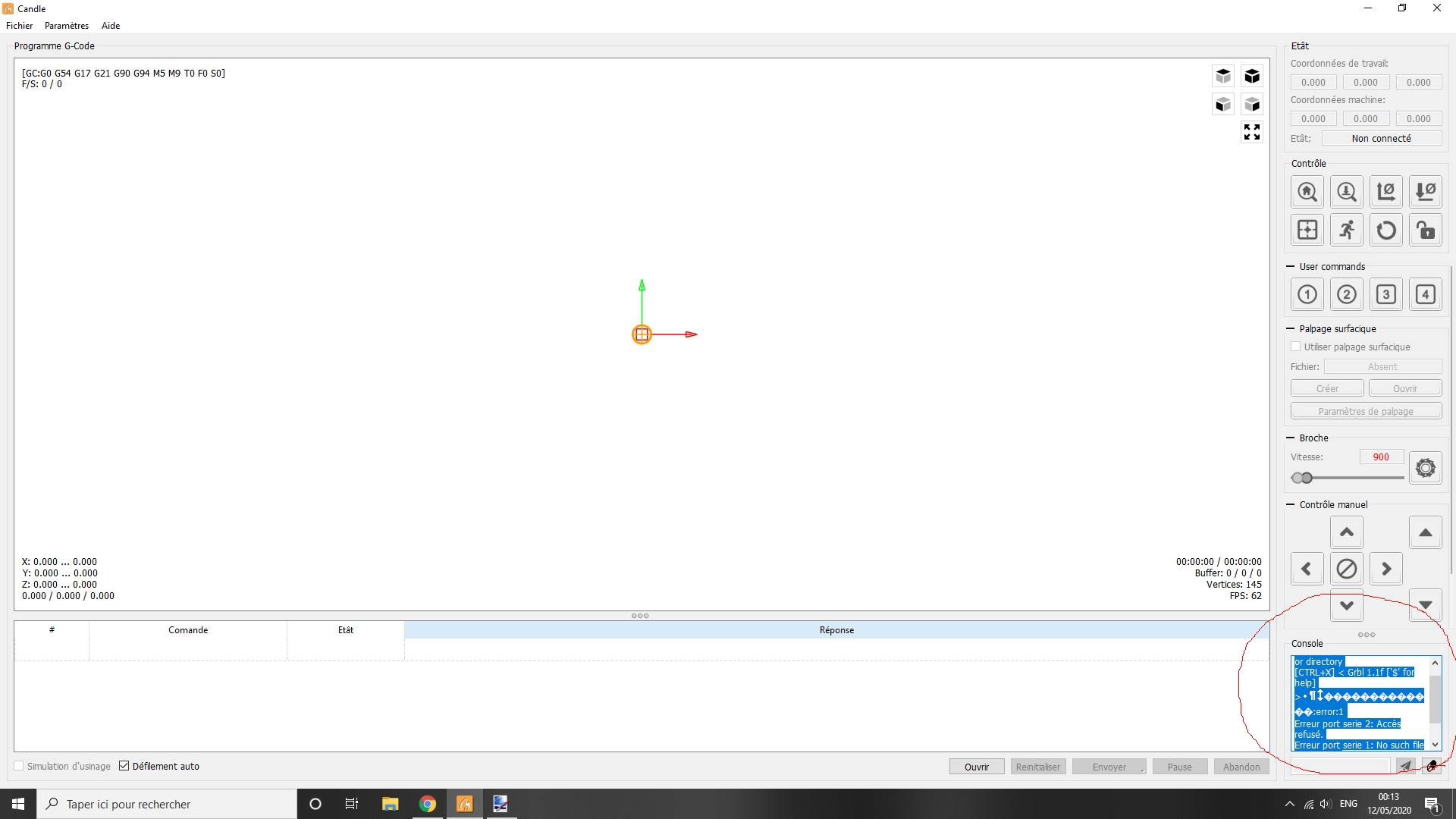

salut tout le monde j'ai un problème lorsque je connecte mon cnc 018 a l'ordinateur j'ai le message suivant qui apparaît sur le le logiciel  GRBL controler:
Erreur port serie 1: No such file or directory
[CTRL+X] < Grbl 1.1f ['$' for help]
>�������������:error:1
 * y-a-t il une solution pour sa?

Est-ce que cela a déjà fonctionné un jour ? et si non, sur une autre ordinateur ?
Cela ressemble à un problème de réglage du port série. Vérifier vitesse etc

Assez d'accord. Vérifié le Baud rate y a peut être un problème de ce côté.

Ce type de petite machine se pilote le plus souvent avec Candle  (Gbrl Control Candle) qui se télécharge sur GitHub
https://github.com/Denvi/Candle/
Si la version de GRBL installée est inférieure ou égale à 0.9 il faut utiliser Candle 1.0 (et pas 1.1x) La version GRBL installé s'affiche au démarrage ou par $$ dans la console (ou dans une console série type PuTTY)

Marc3D je vien de re-installer un firmware  nouveau sur la carte et sa a fonctionner mais le nouveau problème, c'est que seul l'axe Y bouge les autres sont inerte sa bouge  pas. j'ai patsher plusieurs firmware sur la carte mère v0.9g , v1.1e v1.1f et v1.1h mais toujours même problème, je sais pas si c'est un problème hardware ou software maintenant ?

Bien testé avec les versions de candle différentes selon la version du GRBL ? (voir mon post au dessus)
