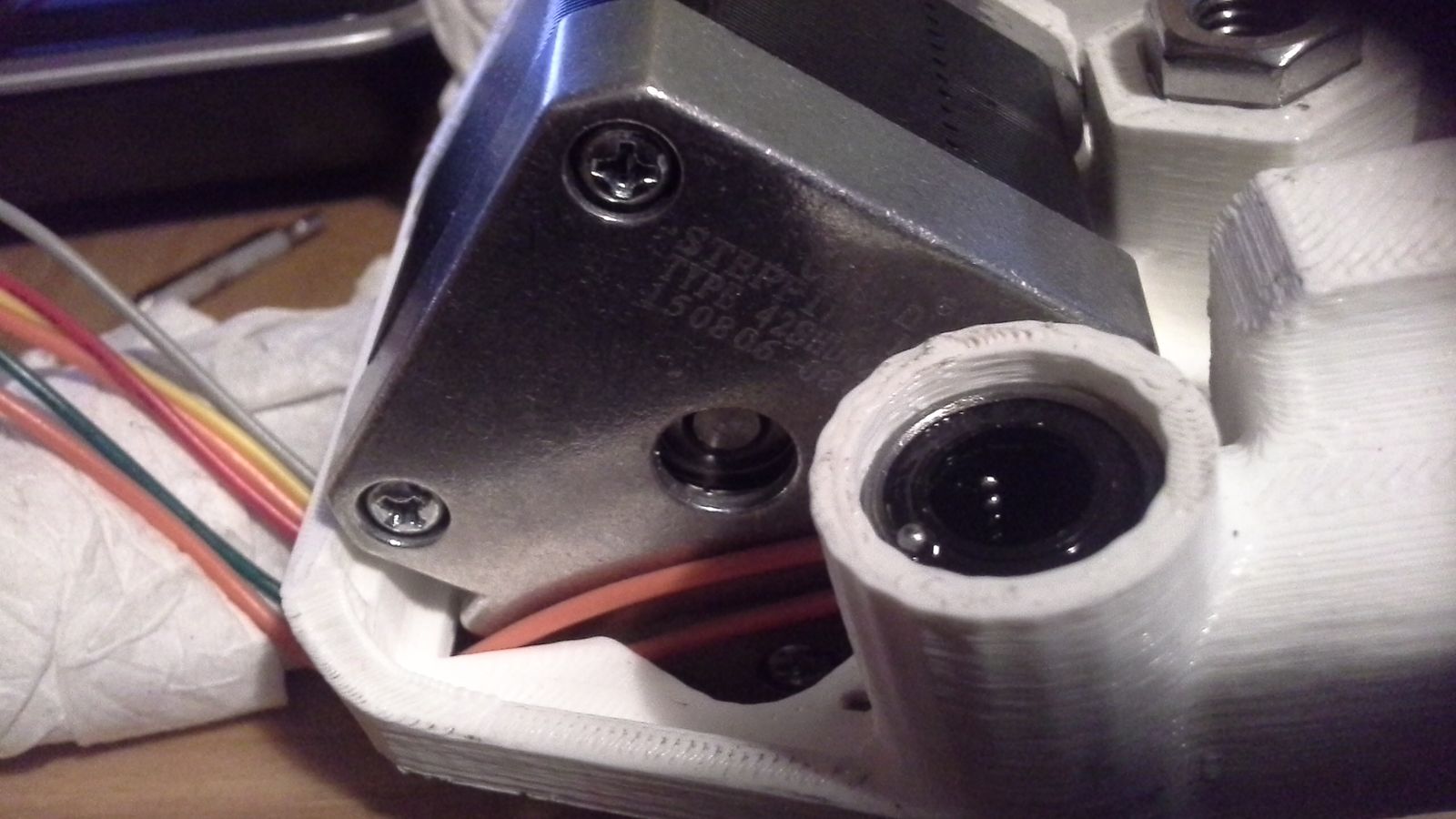

J'ai un soucis, le moteur gauche fait un  bruit bizard et ne tourne pas normalement ( première tentative d'impression):
Les visses qui lient la tige filetée et le moteur sont serré à bloque...
Help !

Tes tiges Z tournent à la main ?
Ça ressemble, au bruit, à un blocage des axes et ton moteur doit tourner dans le coupleur
Essaye de libérer tout ça, vérifie ton axe en haut et tes paliers Z
sans alimentation, ça doit tourner très facilement
Le moteur gauche saute des pas. C'est que c'est trop dur pour lui.
Enlève la liaison moteur tige et vérifie bien que la tige filetée tourne librement;
Elle doit accrocher dans l'écrou...

j'ai enlevé la vis qui relie le filet gauche au moteur, ça reste aussi dur à tourner... il me semble que même sans le filet les roulements avaient du mal à glisser...
Ben voila, cherche plus
c'est un roulement de ou ?

je me demandais si sur tes moteurs Z, tes coupleurs qui font la liaison avec les axes filetés avaient le bonne écart vers le bas, mais bon vu que tu parles de ton roulement ... mail contact@dagoma.fr pour qu'il t'en renvois un
Voilà, c'est le roulement qui soutient le moteur de l'axe x. J'ai la chance que j'avais un deuxième kit à dispostion (pour un pote) et donc testé avec un autre, et ça marche nickel ! :'D
