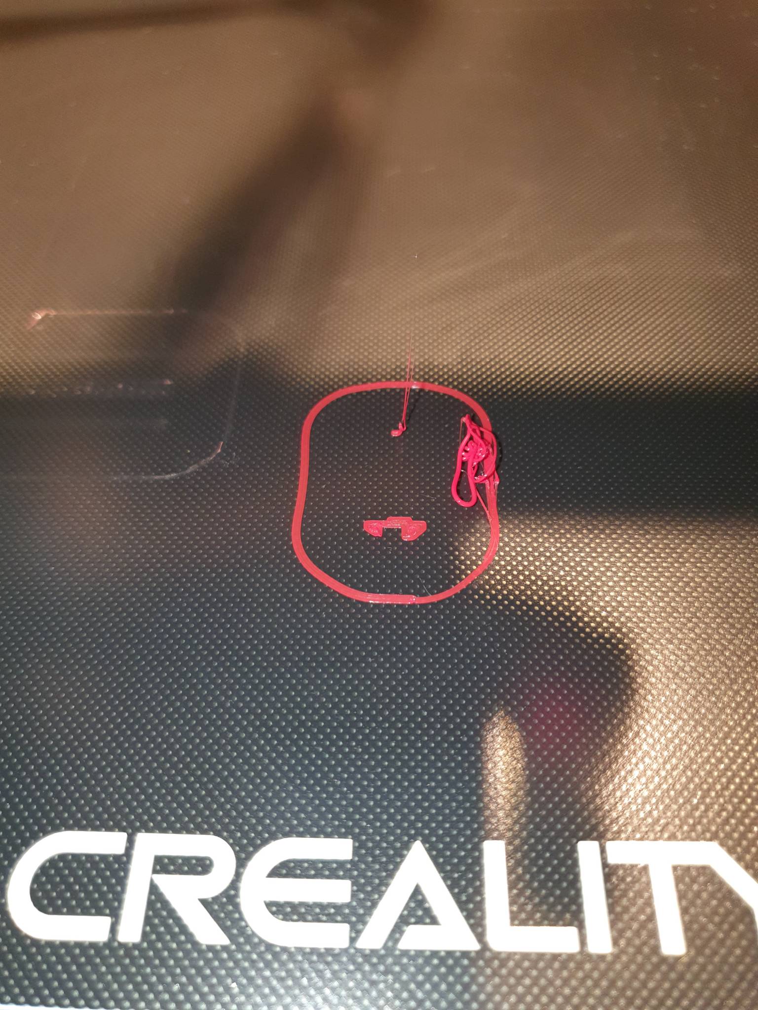

Pierrick9 Posté(e) Mai 12, 2020 Partager Posté(e) Mai 12, 2020 (modifié) Bonjour, Je possède la cr-10 v2 depuis quelques jours. Seulement voilà, je n'arrive pas à faire un gcode de démarrage efficace et "propre", en fait j'y comprends rien, j'ai l'impression que ça extrude du filament au lieu de rétracter c'est bizarre.. Voici ma "config" : Cr-10 v2 avec le dernier firmware creality bl touch Bl touch octoprint avec raspberry pi 4b Cura 4.6 et voici mon gcode de démarrage : Citation M201 X500.00 Y500.00 Z100.00 E5000.00 ;Setup machine max acceleration M203 X500.00 Y500.00 Z10.00 E50.00 ;Setup machine max feedrate M204 P500.00 R1000.00 T500.00 ;Setup Print/Retract/Travel acceleration M205 X8.00 Y8.00 Z0.40 E5.00 ;Setup Jerk M220 S100 ;Reset Feedrate M221 S100 ;Reset Flowrate G1 E30 F1000 ;retract filament 2mm G28 G29 G92 E0 ; (reset extruder) G1 Z1.0 F3000 ; (move z up little to prevent scratching of surface) G1 X0.1 Y20 Z0.2 F5000.0 ; (move to start-line position) G1 X0.1 Y200.0 Z0.2 F1500.0 E15 ; (draw 1st line) G1 X0.4 Y200.0 Z0.2 F5000.0 ; (move to side a little) G1 X0.4 Y20 Z0.2 F1500.0 E30 ; (draw 2nd line) G1 E27 F1000 ; (retract filament 1mm) G92 E0 ; (reset extruder) G1 Z1.0 F3000 ; (move z up little to prevent scratching of surface) Qu'en pensez vous? Est ce que le levelling du bl touch est pris en compte? Voilà ce que ça fait, mais vu que ça le fait surtout pendant l'impression de la "jupe", ça viendrait pas de cura? Comment faire pour que ça rétracte un peu genre avant le levelling, après avoir fait les deux lignes là, et avant d'imprimer? Merci d'avance Modifié (le) Mai 12, 2020 par Pierrick9 Lien vers le commentaire Partager sur d’autres sites More sharing options...
Eev Posté(e) Mai 13, 2020 Partager Posté(e) Mai 13, 2020 (modifié) bonjour, oui effectivement avec : G1 E30 F1000 ;retract filament 2mm G1 E27 F1000 ; (retract filament 1mm) il va envoyer du filament comme pas permis ceci serait plus judicieux: G1 E-2 F1000 ;retract filament 2mm G1 E-1 F1000 ; (retract filament 1mm) rétracter ton filament dès le départ ne sert pas à grand chose. ton end gcode doit comporté une rétraction. donc hop ça dégage par contre je te déconseille de faire un G92 E0 ; (reset extruder) après une rétraction juste avant de démarrer ton print. fait plutôt l'inverse. G92 E0 ; (reset extruder) puis G1 E-1 F1000 ; (retract filament 1mm). comme ça il y aura du filament directement à l'impression. après vue que tu es en bowden, il faut rétracter un chouille plus pour éviter que ça bave ce qui donne Il y a 13 heures, Pierrick9 a dit : M201 X500.00 Y500.00 Z100.00 E5000.00 ;Setup machine max acceleration M203 X500.00 Y500.00 Z10.00 E50.00 ;Setup machine max feedrate M204 P500.00 R1000.00 T500.00 ;Setup Print/Retract/Travel acceleration M205 X8.00 Y8.00 Z0.40 E5.00 ;Setup Jerk M220 S100 ;Reset Feedrate M221 S100 ;Reset Flowrate G28 G29 G92 E0 ; (reset extruder) G1 Z1.0 F3000 ; (move z up little to prevent scratching of surface) G1 X0.1 Y20 Z0.2 F5000.0 ; (move to start-line position) G1 X0.1 Y200.0 Z0.2 F1500.0 E15 ; (draw 1st line) G1 X0.4 Y200.0 Z0.2 F5000.0 ; (move to side a little) G1 X0.4 Y20 Z0.2 F1500.0 E30 ; (draw 2nd line) G92 E0 ; (reset extruder) G1 E-5 F1000 ; (retract filament 5mm) G1 Z1.0 F3000 ; (move z up little to prevent scratching of surface) pour ton bed leveling, regarde un coup avec pronterface fait ces commandes: g28 ; home des axe g29 ;bed leveling M500 ; sauvegarde des paramètres m420 v normalement tu auras un retour qui t'indique les valeurs du bed leveling enregistré . essaye déjà ça Modifié (le) Mai 13, 2020 par Eev Lien vers le commentaire Partager sur d’autres sites More sharing options...
Pierrick9 Posté(e) Mai 13, 2020 Auteur Partager Posté(e) Mai 13, 2020 Il y a 5 heures, Eev a dit : bonjour, oui effectivement avec : G1 E30 F1000 ;retract filament 2mm G1 E27 F1000 ; (retract filament 1mm) il va envoyer du filament comme pas permis ceci serait plus judicieux: G1 E-2 F1000 ;retract filament 2mm G1 E-1 F1000 ; (retract filament 1mm) rétracter ton filament dès le départ ne sert pas à grand chose. ton end gcode doit comporté une rétraction. donc hop ça dégage par contre je te déconseille de faire un G92 E0 ; (reset extruder) après une rétraction juste avant de démarrer ton print. fait plutôt l'inverse. G92 E0 ; (reset extruder) puis G1 E-1 F1000 ; (retract filament 1mm). comme ça il y aura du filament directement à l'impression. après vue que tu es en bowden, il faut rétracter un chouille plus pour éviter que ça bave ce qui donne pour ton bed leveling, regarde un coup avec pronterface fait ces commandes: g28 ; home des axe g29 ;bed leveling M500 ; sauvegarde des paramètres m420 v normalement tu auras un retour qui t'indique les valeurs du bed leveling enregistré . essaye déjà ça ah ok voilà ce que j'avais pas compris ! pour moi ça extrudait au lieu de rétracter et pourtant dans le gcode d'origine de cura ça disait que ça retractait tout en mettant "e27" au lieu de "e-27" je vais tester ça merci je vais tes Lien vers le commentaire Partager sur d’autres sites More sharing options...
Eev Posté(e) Mai 13, 2020 Partager Posté(e) Mai 13, 2020 il y a 47 minutes, Pierrick9 a dit : ah ok voilà ce que j'avais pas compris ! pour moi ça extrudait au lieu de rétracter et pourtant dans le gcode d'origine de cura ça disait que ça retractait tout en mettant "e27" au lieu de "e-27" je vais tester ça merci je vais tes pas de soucis ça arrive qu'il y est des erreurs, dans le doute faut essayer Lien vers le commentaire Partager sur d’autres sites More sharing options...
