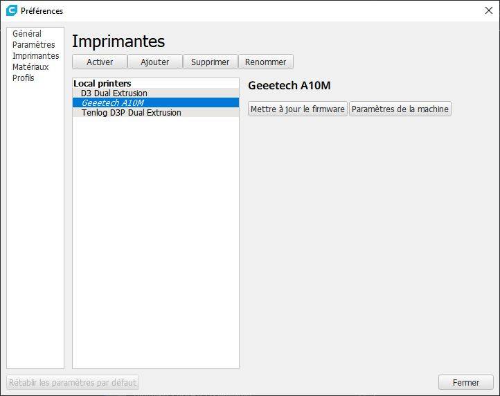

il suffit dans CURA de mettre à jour le firmware dans paramètre imprimante et de brancher un câble USB pour téléverser !

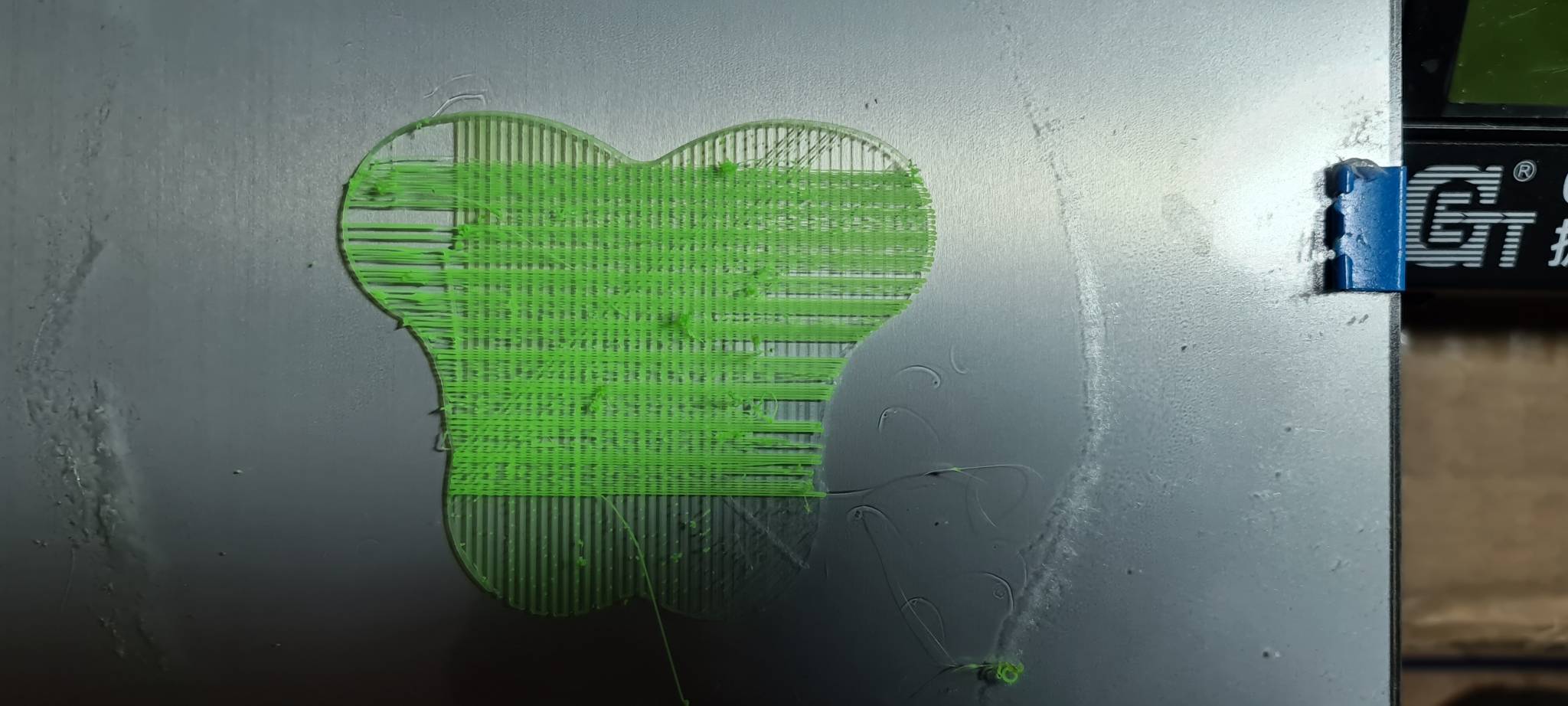

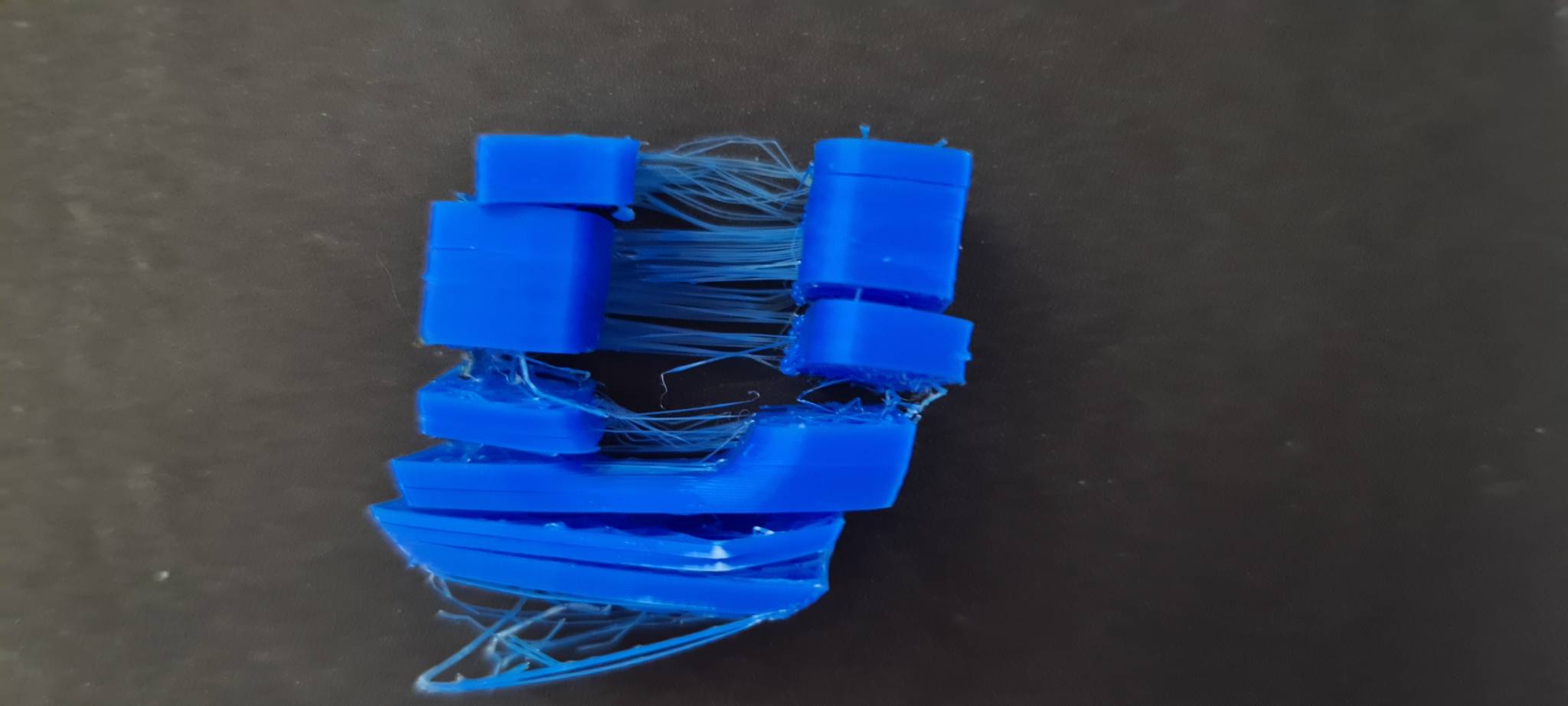

bonjour, je ne sais pas si je suis au bon endroit , mais je vient d'acheter une A10M il y a moins d'une semaine. Déballage , montage pas de soucis , j'imprime le model test ( un chien bicolor temp 215°c et bed 55°c) pas de soucis et la quelle idée ne pas pris de vouloir monter un bltouch  le drame.
Je sais que tout mes soucis ne sont pas que la cause du bltouch mais bon voila :
-impression qui ce décolle dés le début ou peut après le début de l'impression
- les couches qui ce décolles entre elles
- des fils qui traverse le vide entre deux parois
voici une photo que j'ai joint qui résume un peut  tout , si quelqu'un peut m'aider ce serais très gentil

pour une accroche parfaite il faut dégraisser le plateau en verre avec de l'alcool à bruler.
Attendre que l'alcool s'évapore et pulvériser une fine couche de laque à cheveux !
En principe çà fonctionne très bien avec de la laque l'Oréal.
Ensuite vérifier si la courroie de l'axe Y n'est pas trop tendue, réduire la vitesse d'impression avec la molette régler à 60.
débrancher le bltouch en attendant de faire mieux car il faut consulter un tuto pour le réglage...

le nivellement n'est pas bon il faut régler la hauteur du bed (plateau) avec l'épaisseur d'une feuille de papier sans bLtouch.
Ou reprendre le tuto du réglage du nivellement. la couche initiale doit être à 0.30 mm
je vous conseille d'abord d'imprimer le sujet du chien qui permet d'obtenir de bons résultats.
angle du support 70°

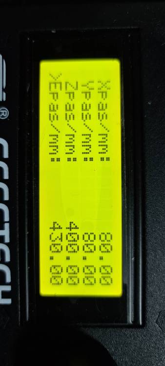

réglage des steps /MM X 80 Y 80 Z 400 E430
A+

dans le menu configuration avancée après les modifications des steps il faut sauvegarder les données dans le menu configuration. Désolé mon menu est en français !

le step est bien à 430 pou E?
il faut que la bobine sur le support soit montée avec du jeu. Bien vérifier les tubes PTFE pou qu'ils soient bien enfoncés...aux deux extrémités
