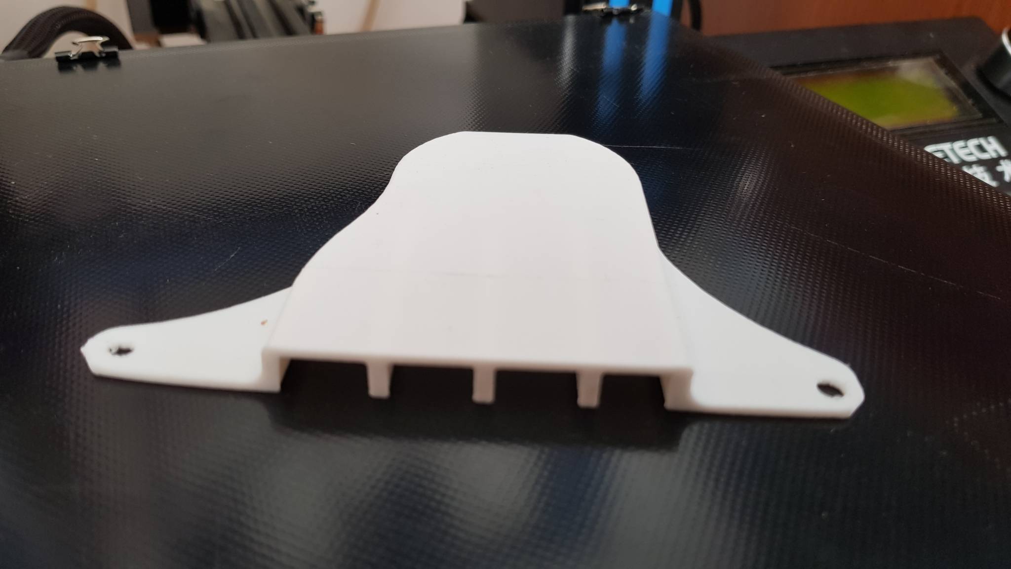

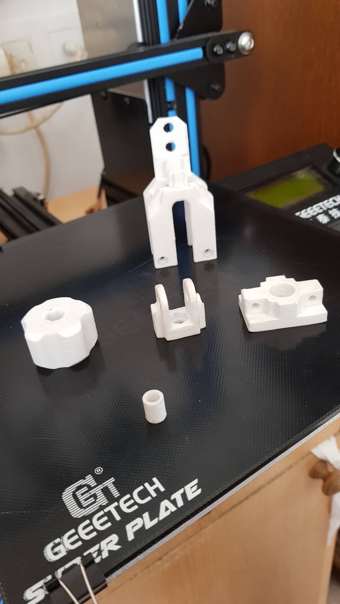

Laurent Pouliquen Posté(e) Aout 30, 2020 Partager Posté(e) Aout 30, 2020 Bonjour vap38 Désolé de ne pas avoir répondu plus tôt, je faisait des travaux pendant mes vacances. Je te joins des photos d'impressions que j'ai pu faire, le résultat est très convenable à part le fait que j'ai un décalage en x de 21 mm et que je ne trouve pas le paramètre pour décaler dans cura 4.4.1 et le ventilo que je dois allumer manuellement. Je n'ai pas de gros problème actuellement, mais quand j'ai eu le problème, lls ont été efficace le seul soucis était le décalage horaire. Quand à la carte mère une v3.1,remplacé par l'identique (garanti), était en défaut au niveau de la chauffe du hotend avec une température négative à -10°C. A+ Lien vers le commentaire Partager sur d’autres sites More sharing options...
