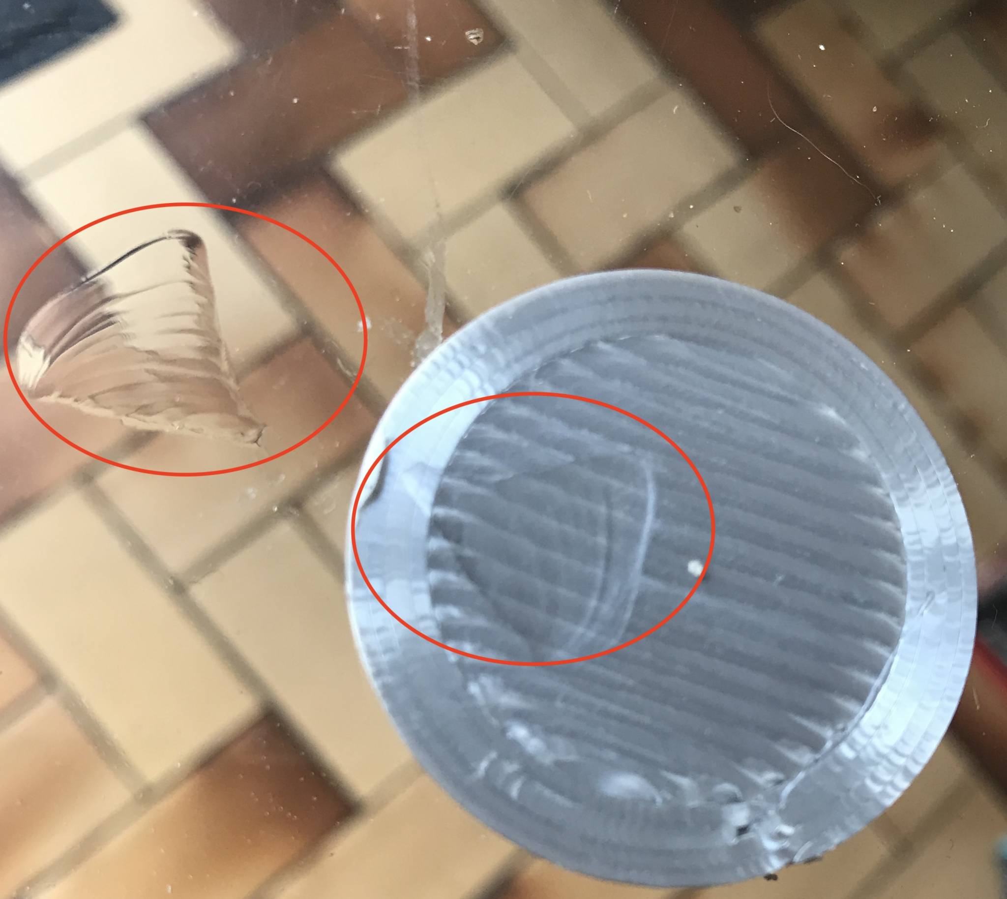

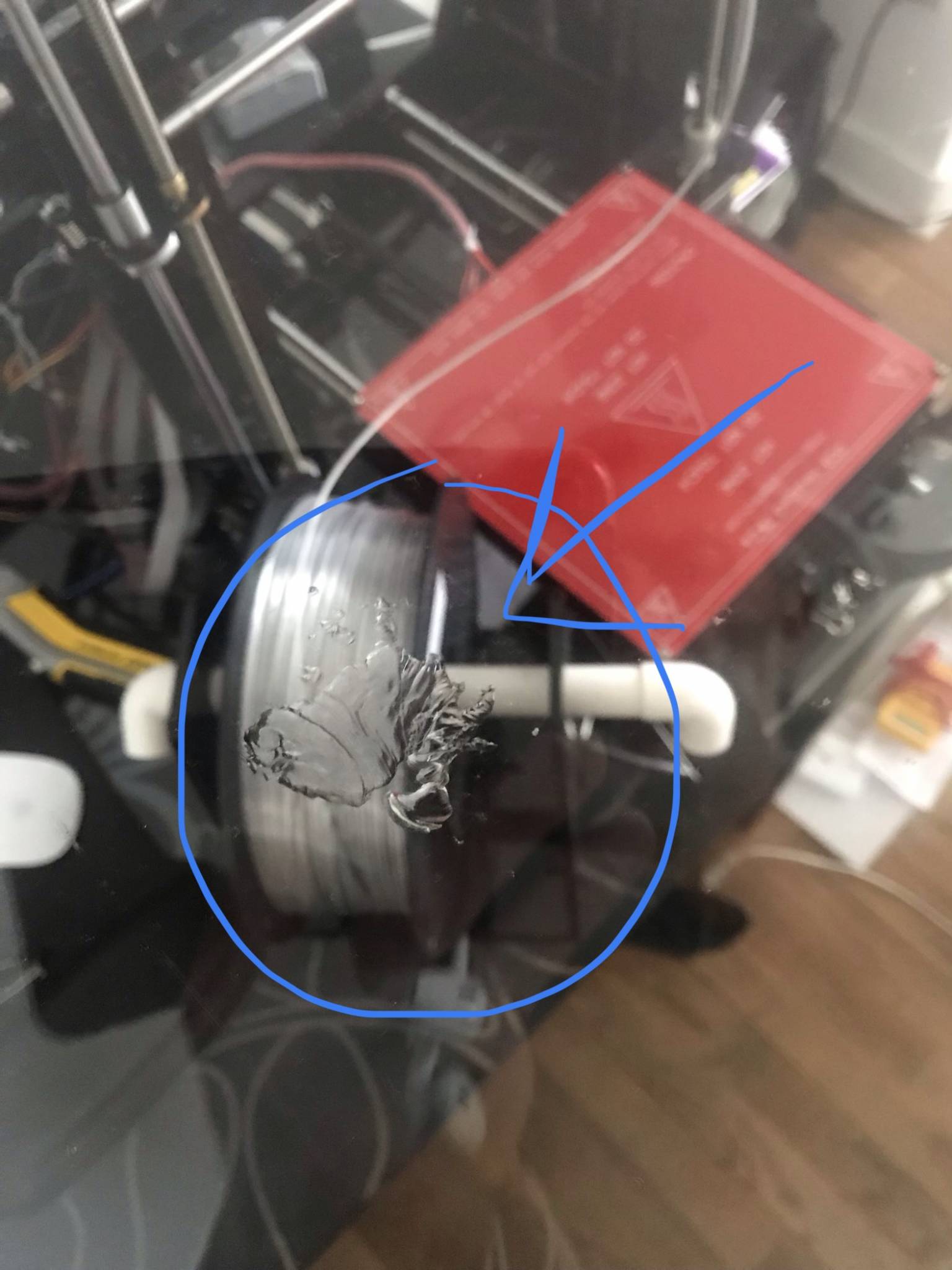

Wanamoa Posté(e) Mai 13, 2020 Partager Posté(e) Mai 13, 2020 Bonsoir à tous, Décidément, à chaque nouvel étape son souci. Lors de l'impression d'une pièce il y a 4 semaines environ, celle-ci ne voulait pas se décoller. J'ai placé la plaque de verre au réfrigérateur quelques minutes puis la pièce s'est décollée : avec du verre ! J'ai commandé une "super plate" Geeetech mais j'ai préféré pour l'instant retourner ma plaque de verre pour l'amortir. Aujourd'hui, impression de la même pièce qui se décolle à la spatule. Avec du verre, encore ! Avez-vous déjà rencontré ce souci ? Là, je suis coincé en plus, la plaque de verre que m'a conseillé le vendeur Geeetech officiel est trop grande : elle couvre les vis du lit... Lien vers le commentaire Partager sur d’autres sites More sharing options...

Wanamoa Posté(e) Mai 13, 2020 Auteur Partager Posté(e) Mai 13, 2020 (modifié) Il y a 11 heures, Seb90 a dit : Faut mettre de la colle en bâton, pas de l'epoxy Plus sérieusement, j'essaierai un autre adhésif. Justement : aucun adhésif, rien. Verre propre. C’est aussi pour cette raison que je poste : je n’ai rien lu de tel... Je me demande si cela ne vient pas du filament (PLA Geeetech). De mémoire, l’échantillon livré était mis facile à décoller. Une température trop élevée pourrait-elle en être la cause ? Je précise aussi qu’aujourd’hui je n’ai pas placé le verre au frais, j’ai décollé la pièce avec une spatule. Modifié (le) Mai 14, 2020 par Wanamoa Lien vers le commentaire Partager sur d’autres sites More sharing options...
Seb90 Posté(e) Mai 14, 2020 Partager Posté(e) Mai 14, 2020 Ok donc sans adhésif l'impression se "soude" au verre. Oui jouer avec la température du bed. Ou essayer de mettre de la laque ou autre pour avoir une "couche" entre ta pièce et le verre Lien vers le commentaire Partager sur d’autres sites More sharing options...
