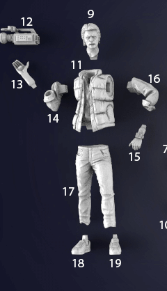

Veronique Pages Posté(e) Mai 15, 2020 Auteur Posté(e) Mai 15, 2020 Il y a 3 heures, Bernard Huc a dit : Il faut savoir que 180mm de haut c'est 10 heures de temps d'impression en moyenne à 50 micron d'épaisseur de couche. Plus de 16 h en 25 microns ! Je dois avouer que je n'ai pas la patience d'attendre tout ce temps. Je coupe mes modèles en 2 ou 3 en hauteur pour aller plus vite. Du coup la hauteur maxi n'est pas un paramètre essentiel. Bjr, ok Comment fais-tu pour assembler tes pièces après ?
Veronique Pages Posté(e) Mai 15, 2020 Auteur Posté(e) Mai 15, 2020 il y a une heure, pleinair37 a dit : C'est pour imprimer quoi comme genre de pièces ? Bjr, En fait pour l'instant je n'ai pas défini tout ce que j'aurai besoin d'imprimer, mais ça passe par des pièces cassée comme par exemples ce qui tient mon rétro de voiture intérieur, comme un dos de télécommande, une clef de voiture ou de portail, des boites pour faire des circuits, des crochets pour ranger les outils, créer des lampes solaires, faire des têtes, des animaux, des boitiers pour piles, des raccords pour le jardin ou la maison, des plaque d'interrupteur ou de prises etc
pascal91 Posté(e) Mai 15, 2020 Posté(e) Mai 15, 2020 il y a 10 minutes, Veronique Pages a dit : ok Comment fais-tu pour assembler tes pièces après ? c'est le principe du tenon mortaise classique voila un exemple sur une figurine 1
Veronique Pages Posté(e) Mai 15, 2020 Auteur Posté(e) Mai 15, 2020 il y a 1 minute, @pascal@91 a dit : c'est le principe du tenon mortaise classique C'est génial, faudra que je vois cette optique là quand j'aurai besoin de plus grand comme des caches fils avec des emboitements entre pièces. J'ai tellement à apprendre sur tout ça !
