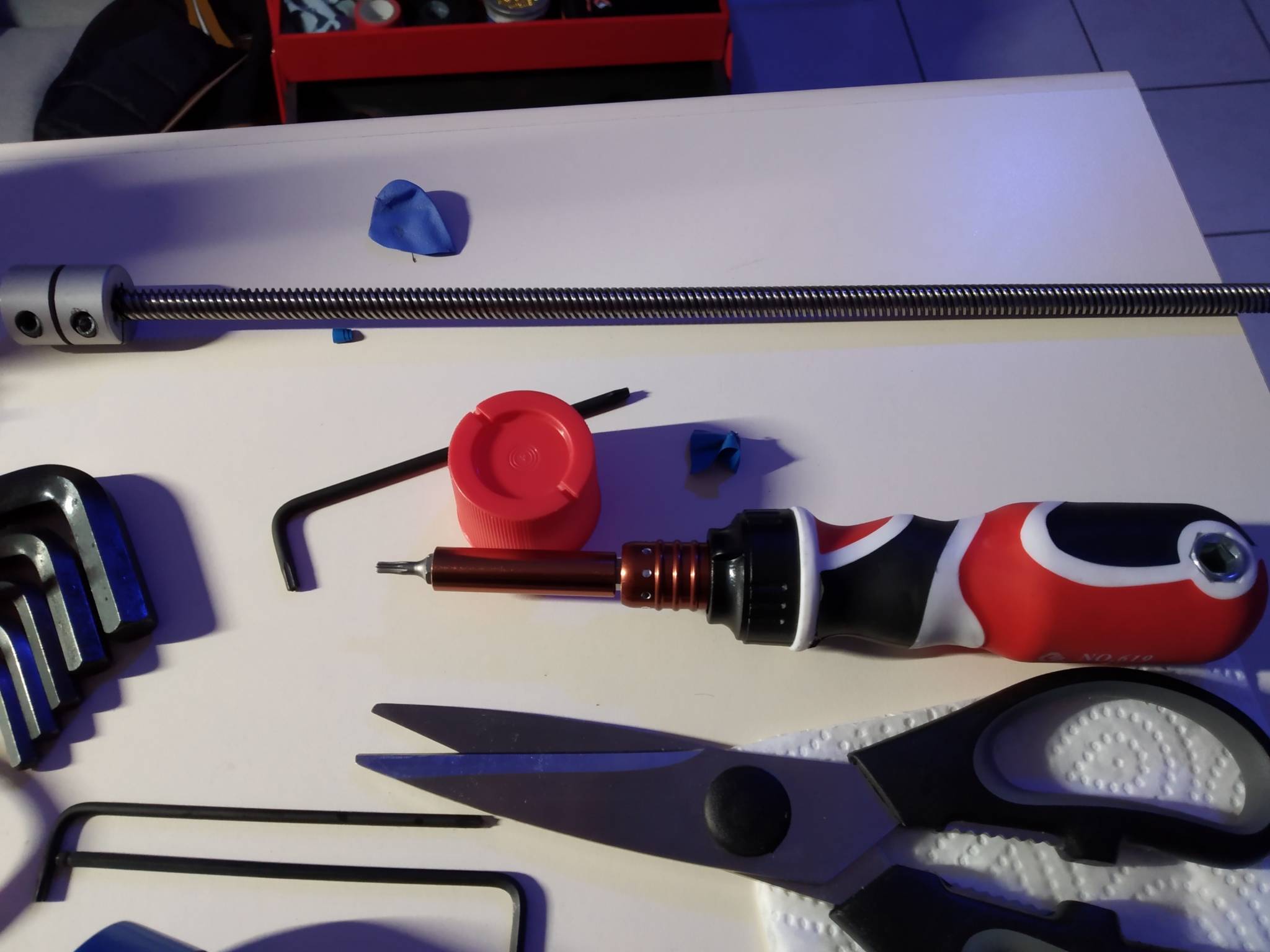

Bonjour j ai une geetech a10m
La vis c est bloqué dans le "truc " impossible de dévisser et la tête et du coup abîmé .
J imerais savoir
Le type de la tige  ( en origines) lien si vous avez
Et le nom du truc et le type ( en origine ) voir même un lien aussi car j ai beau chercher je trouve pas vraiment

Je suppose que tu parles de l'accouplement élastique que l'on voit en bout de ta vis à pas trapézoïdale.
Sur ton tournevis on voit un embout à 6 lobes couramment appeler "Torx", si ta vis était une vis de type CHC ce n'est pas étonnant que tu ai ruiné l'empreinte. Surtout sur de la vis en merdanium...
Regarde sur internet il y a plusieurs manières de rattraper le coup 😉.

Pour rattraper ça, tu peux couper la vis noir qui sert a serrer le coupleur sur la tige trapézoïdale.
J ai pas trouver de tuto bien , beh a la base j' ai utiliser la clef geeetech de la merdanium aussi du coup on a tt tenter avec un élastique d autre type de clef bref la crise .

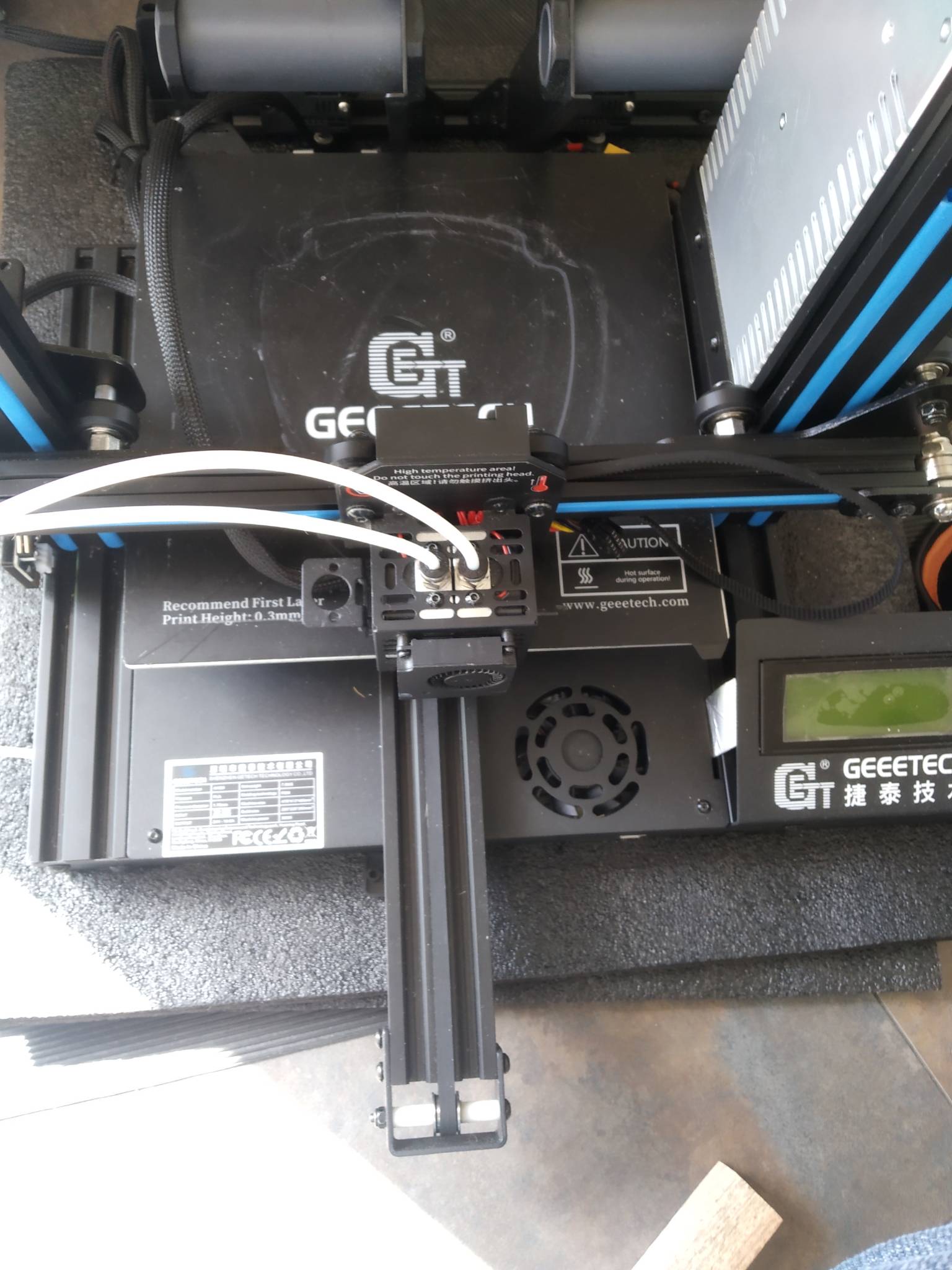

 A la base je voulais enlever la tige car mon axe x et pas droit , mais là aussi une galère si je serre trop point dur pas assez roulette qui tourne dans le vide bref je craque
En tt cas merci les gens 🙂
J ajouterais pour l axe x , que si je serre côté moteur ça remonte de 5 mm l'autre côté , la actuellement j'ai la roulette en bas droite/gauche qui touche mais je peux les rouler a la mains c grave??

Si je coupe je pourrai sortir les bou? Et récup le bidule( dsl je m y fait pas lol)

Pour répondre à tes questions, et uniquement celle que je comprends,
oui, il te faut un coupleur 5 mm 8 mm. Pour en être sûr, tu n'as qu'à mesurer celui que tu as.
Par contre, ne prends pas un flexible (avec la spirale) comme sur la photo.
Ensuite tout dépend du matériel que tu as pour couper la vis, mais prévois de changer ton coupleur car une fois coupée, ça sera encore plus difficile de la sortir.

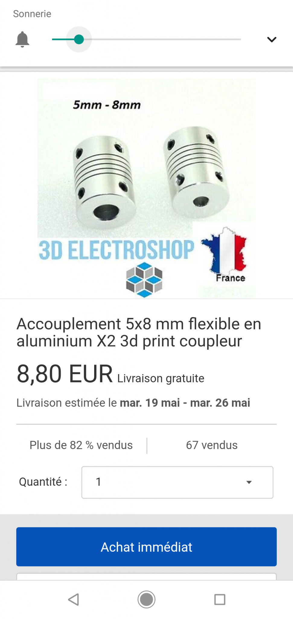

Dac du coup faut prendre quoi si celui là va pas tu as une photo ?? Pourquoi il pas bien celui là ??

C'est parce que ton portique n'est pas d'équerre.
De quel parallélisme parles tu.. et parallèle à quoi ?

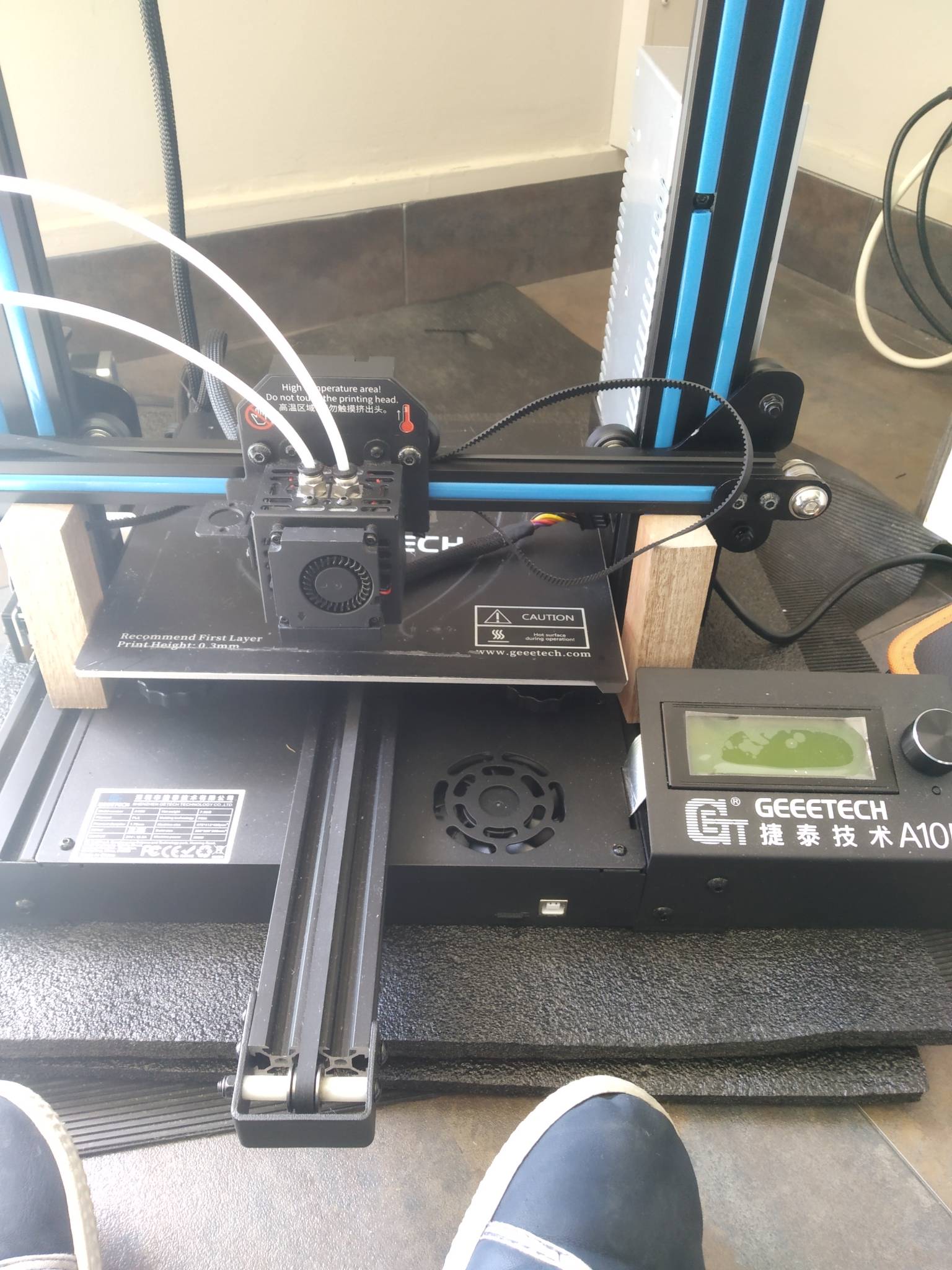

Mon axe x était de bier pencher et la du coup c tellement du je craque impossible a régler , j essaye de le mettre parallèle a la base c est le seul truc qui et plat j ai 2 cale en bois précise tfacon à l oeil nu ça ce voyais qu il était pas droit . Qd je dessere coter moteur il ce repositionné qd je réserve il remonte . C est quoi la manipulation etc la méthode
La c droit mais j' ai une rouletette de bier
J ai 1mm d écart a droite
Mon portique dans les angle supérieur donc en haut je suis d equerre avec la barre horizontale
Et a droite si je bouge axe x il du jeu que j'ai réduit ( le fait qu il remonte)
Tu me conseilles quoi , car je trouve que du spiral ou a clips/bouton

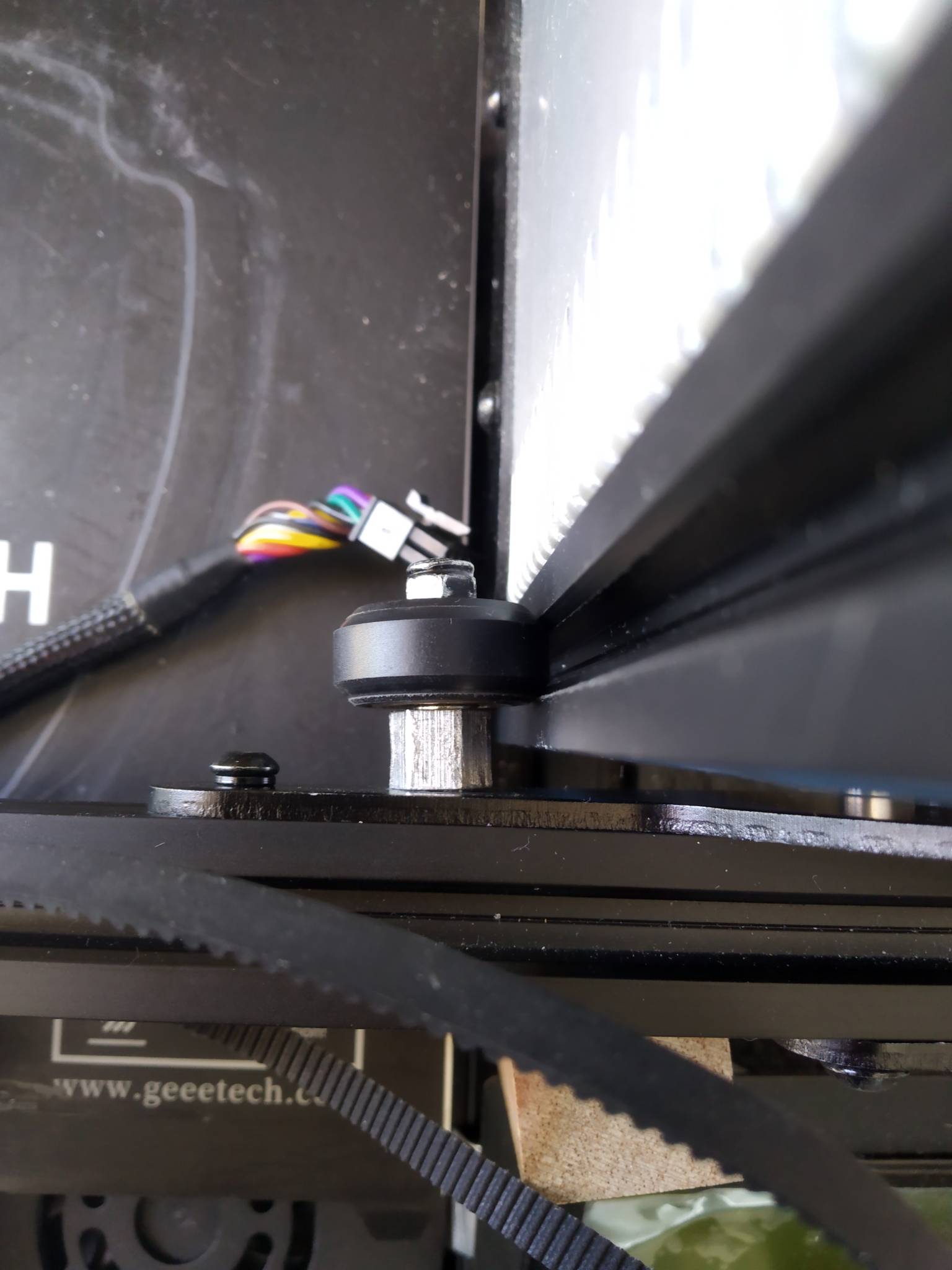

@wfire, voici pour régler ton axe X.
As tu réglé tes excentriques ?
Pour le coupleur, je n'ai rien à te conseiller, j'ai imprimé ceux que j'utilise.

Oui a force j ai fait comme le tuto j' ai bouger la barre côté droit, l exentric côté gauche et légèrement soulevé côté gauche mais c est pas fou c au milli milli .
J ai un écart de moins 1mm ( max ) au niveau de l axe x
