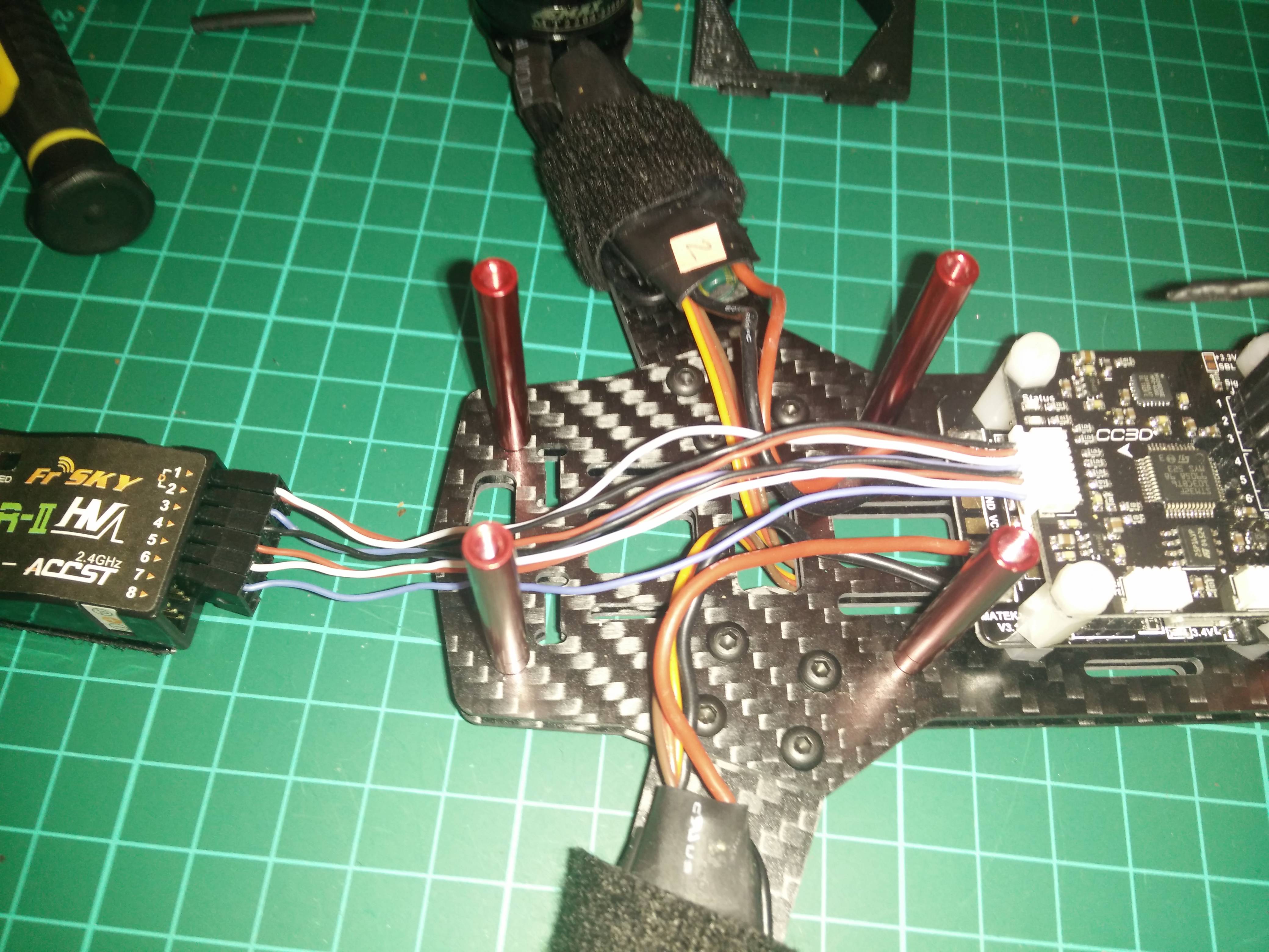

Grand noob de la discipline, je m'en viens requérir votre aide concernant le branchement de la CC3D au récepteur. Pour info, ma config actuelle de ce côté: Radio Turnigy 9xr Pro avec module Fr-Sky DJT + Rx V8FR-II, le tout, doit donc se "connecter" à la CC3D.
Pour les aficionados de la discipline ( pssst @bdevis :P) , voici mon problème actuel:
=> Aucune réponse du multi depuis ma radio (Idem sous CGS, j'ai l'impression que la radio n'est pas reconnu) d'ou l'idée qu'il s'agit d'un mauvais "cablâge" entre mon Rx et la CC3D.
De là, deux questions:
1- Comment être sur du câblage entre la CC3D et mon rx? -J'ai branché dans l'ordre des fils qui sortent de la prise de la CC3D au Rx. Est-ce OK?
2- Le paramétrage de ma radio, je n'ai pour le moment rien rajouté de spécial en configuration?
La première question est:
As tu binder ton récepteur avec ta radio ? En gros sans association il ne peut pas y avoir de renvoie vers la carte CC3D. Tu dois avoir 1 led bi color qui doit être static vert si le binde c'est bien passé.
Après tu as bien mis tout les câbles dans l'ordre en vérifiant aussi le sens ?

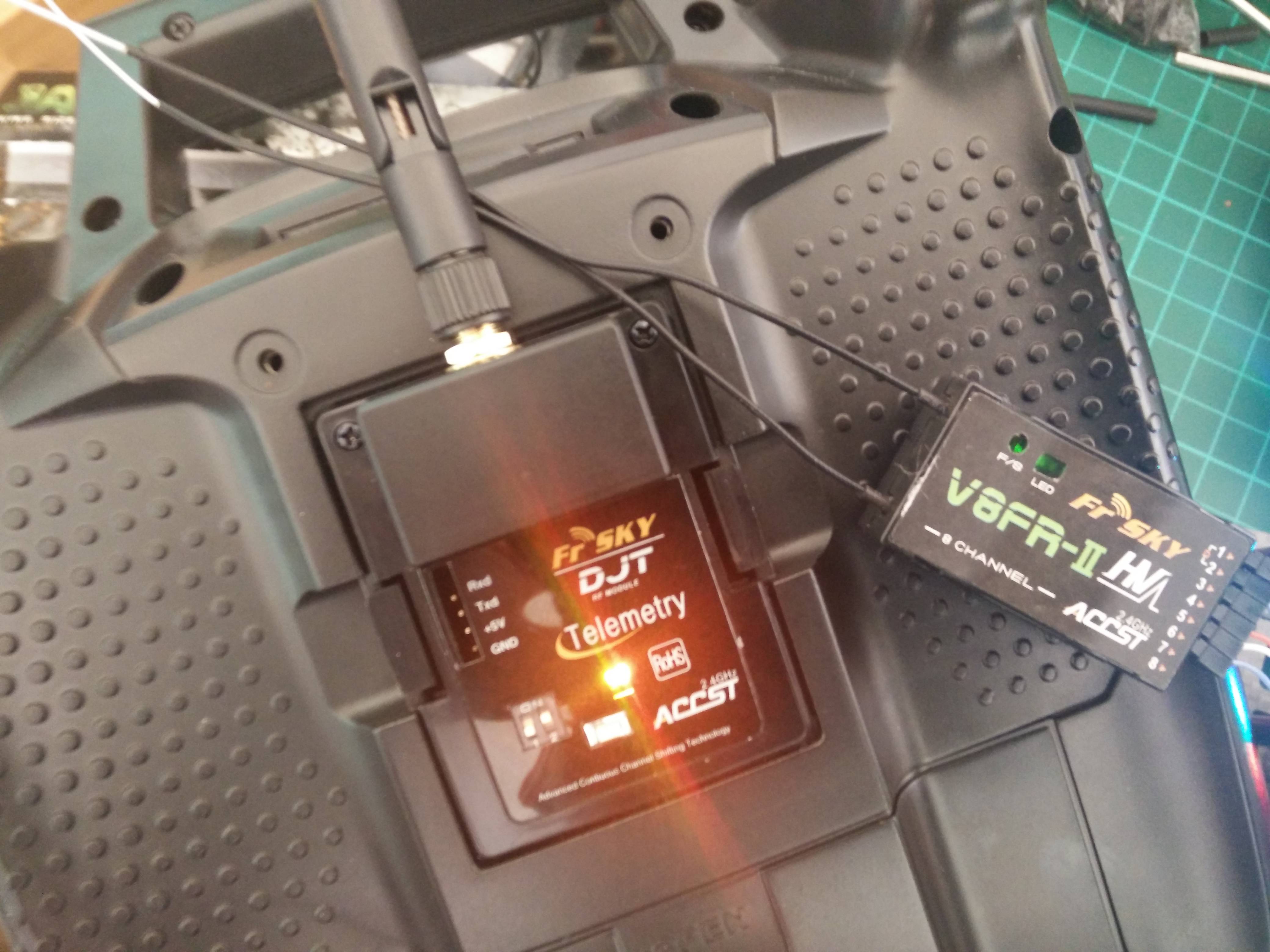

Oui chef! Tout est bien bindé (sauf erreur xD). Le Rx clignote rouge quand alimenté mais que ma radio est éteinte, la led du Rx passe en vert dès que j'allume ma radio, j'en déduis que le bind est OK. Sur le module FrSky (derrière la Turnigy), j'ai bien les leds verte et orange.
Pour ce qui est des câbles dans l'ordre, je pense que oui, j'ai pris les sortis de la CC3D et branché dans le même ordre sur le Rx. Le premier dupont qui sort à ses trois fils rouge/noir/blanc bien branché sur le +/-/Sig. Les autres câbles sont mis à la suite et branchés sur le sig.

Donc une petite photo pour bie vérifier ca, ensuite pour ta configuration ça devrait être assez standard.
J'avais quelques photos sous la main, mais jpeux pas en prendre d'autres avant ce soir, je suis au taf^^ Pardon d'avance pour la taille.. je mets en "spoiler" pour éviter de trop scroller ;)
Révélation
A première vue, je ne vois pas de connerie...

Tu as quoi en firmware dans ta radio ? OpenTx ?
As tu fais un essais sans les moteurs de connecter à la CC3D ? Ou juste 1 moteur  ???
Yep, Lipo branché tout tourne correctement! Promis je touche pas aux hélices tant que tout n'est pas ok ;)
Sur la radio j'ai flashé en OpenTx ouep, de mémoire c'est du Er9x (?).

Un petit soucis de mixage non activés ?

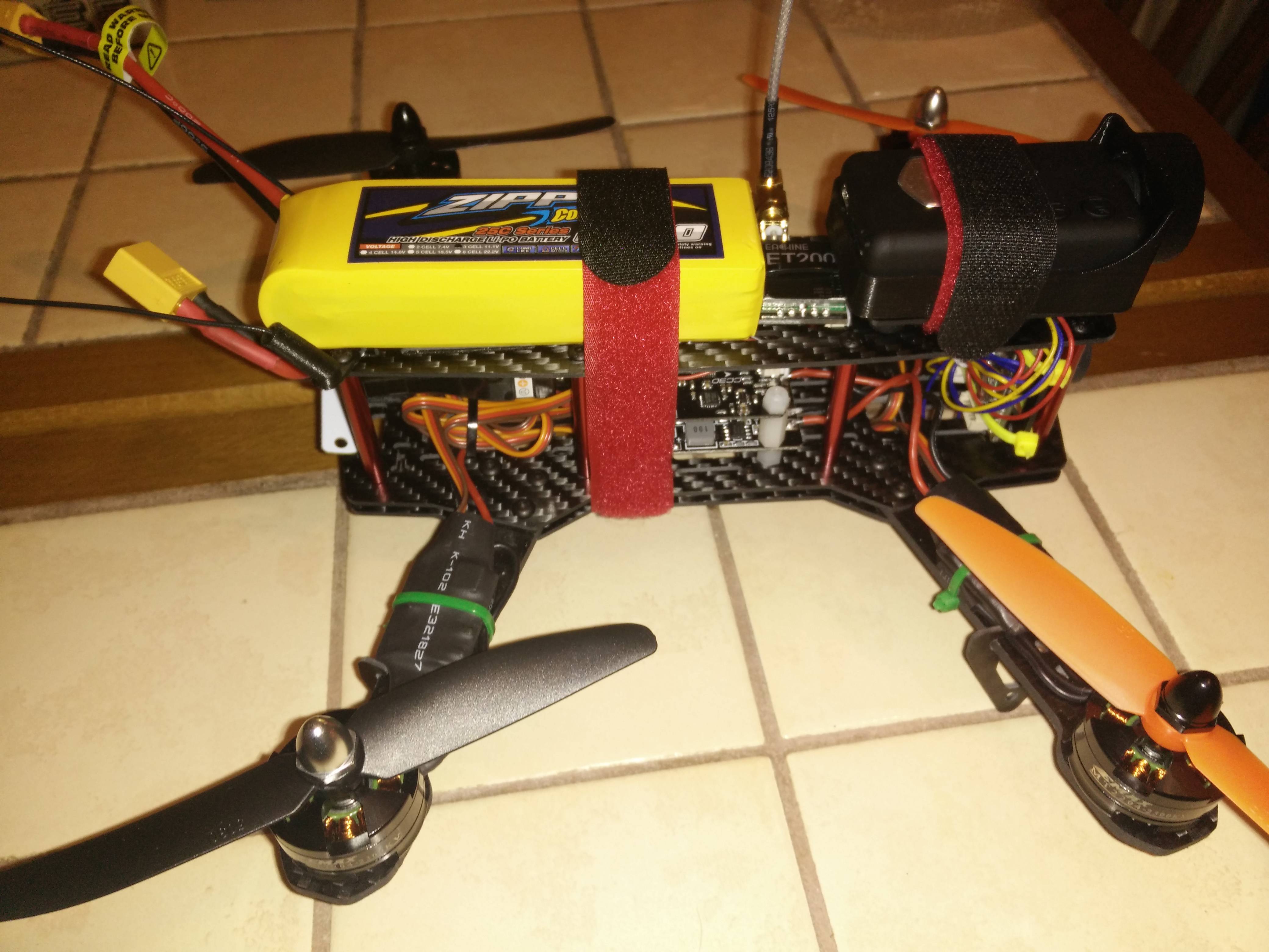

c'est un peu le bordel dans ton cablage !! Remet tout ca au clair. et utilise cette astuce, fil d'antenne et collier rislant entouré de gaine thermo... Ca t'évitera des soucis de coupure de fil d'antenne.
Vérifie aussi l'équilibrage de ta machine.

Salut weiling,
Ton vtx placé a cette endroit ne va pas resister longtemps. met le plutot a l'arriere sous le plaque de haut. ce qui te permettra de centrer plus ta batterie et d'avoir un meilleur equilibrage de ta machine. vu la taille de ta batterie, je mettrai egalement de sangle pour la fixer.
bon vol
Merci du retour ;)
Ouep le vtx ne va pas rester là longtemps^^ Ne pas faire attention à la taille de la lipo, j'en ai des plus petites ;)
