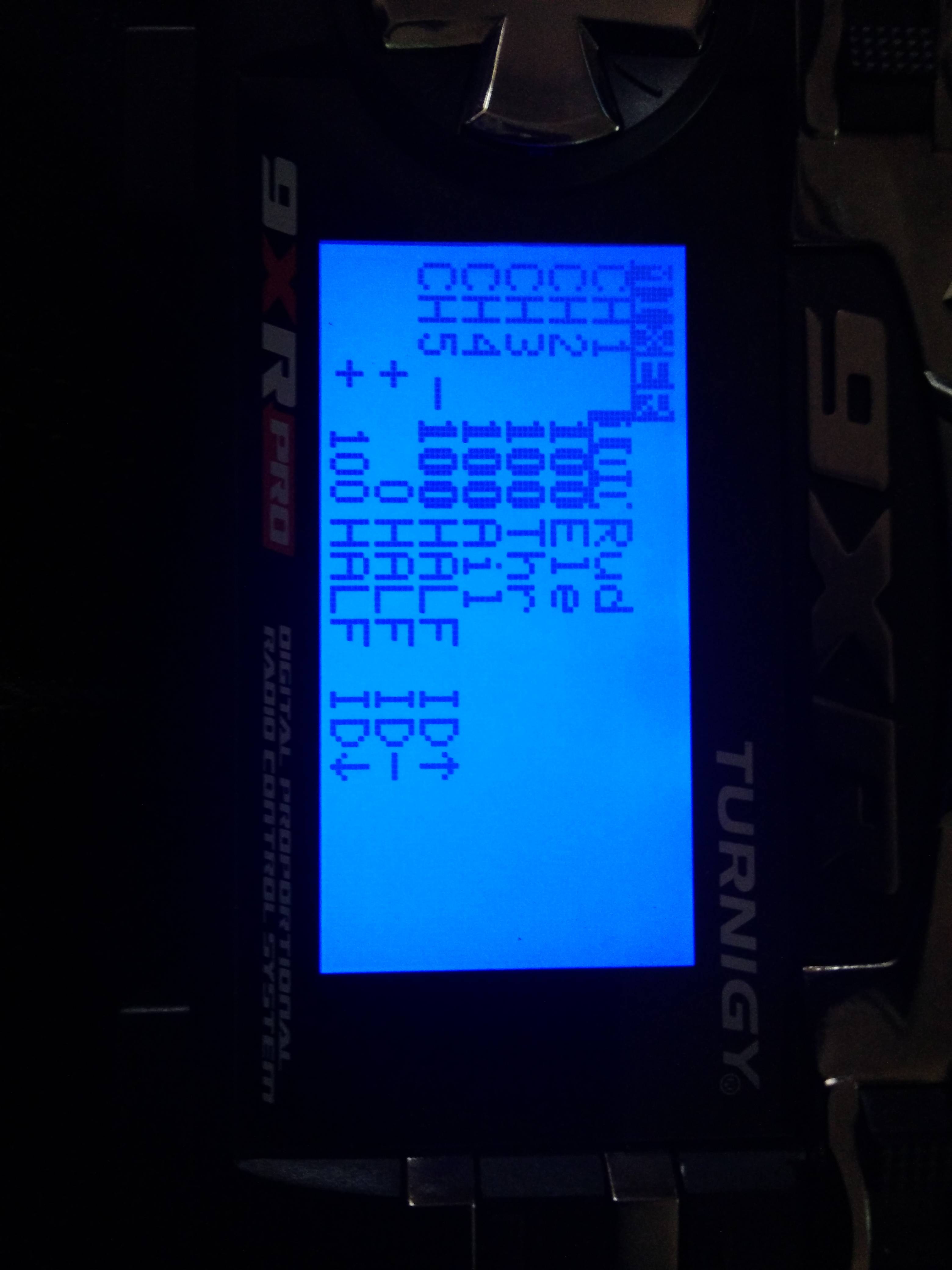

Rafaelmchd Posté(e) Juin 8, 2016 Posté(e) Juin 8, 2016 Le 6/5/2016 at 23:46, Weiling a dit : Areuh tout le monde! Je suis venu, j'ai vu, j'ai vaincu le problème J'ai erase le modèle sur la radioco, ai refais le mode 3 positions sur le mixage, relancé tout le bouzin de la CC3D en refaisant la config, et PAF un beau bébé de 591gr! J'espère pouvoir voler bientôt pour tester la bête et en profiter pour jeter un oeil aux PID. Merci pour vos retours en tout cas! Pour commencer salut et merci énormément, j'ai exactement le meme probleme (trn 9xr pro frsky modul V8FR II rx et cc3d) cela fait 2 jour que je galere et fouille partout sur internet pour trouver une solution a mon probleme, et apres avoir perdu espoir je tombe sur se forum, je suis aussi sous opentx ersk chepa trop quoi. Serait ce possible d'avoir plus de detaille quand a la manière dont tu a procédé ? Je n'ai pas vraiment compris cette histoire de suppression des mode et tout, Merci d'avance !!!
azbloc Posté(e) Juin 10, 2016 Posté(e) Juin 10, 2016 vas faire un tour sur multi-rotors-fan-club , tu des gars extrêmement calé qui te répondrons.
Weiling Posté(e) Juin 10, 2016 Auteur Posté(e) Juin 10, 2016 (modifié) Voila comment était paramétré ma trn si ça peut t'aider Et le rx doit être "branché" dans l'ordre des fils de ta FC. Edit: Pas vu, mais ça serait sympa de passer par la case présentation avant de faire des up! ... Modifié (le) Juin 10, 2016 par Weiling
Rafaelmchd Posté(e) Juin 10, 2016 Posté(e) Juin 10, 2016 @Weiling Okok merci j'essaierai sa tout à l'heure mais il me semble que c'est ce que j'ai fait aussi. Oui c'est vrai excuse moi pour le forcing je suis désespérer avec ces problèmes qui s'éternisent . Ce que je ne comprend pas c'est ce que tu a fait afin de régler ton problème, personnellement j'ai reflasher ma radio puis recréé un nouveau mode (c'est peut être au niveau des mixage que je me trompe) puis reparametré la carte mais la toujour pas de réponse du gcs. Par contre des que je remet le firmwar de base, la sa marche à peut près (quelque réaction bizarre des stick qui parte dans tout les sens quelque fois) enfin du moins jusqu'à se matin ou la plus rien ne marche. Donc si c'est possible que tu me fasse part des indication étape par étape de ce que tu a fait (qu'elle version de opentx, photo de tes mixage, etc) ce serait un plaisir . Désoler pour le dérangement.
