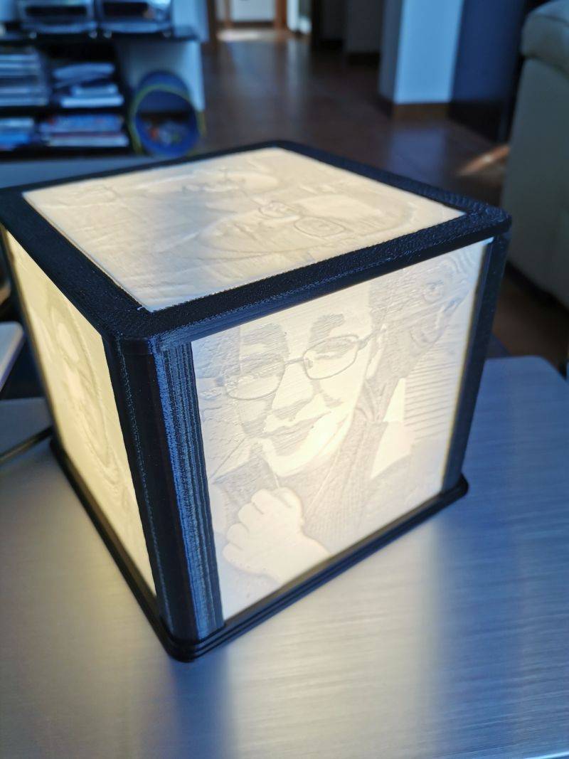

Roxadi Posté(e) Mai 20, 2020 Partager Posté(e) Mai 20, 2020 Bonjour, Je ne suis pas une spécialiste de la lithophanie, mais j'ai fait une lampe qui a ravi ma mère à qui elle était destinée. Je n'ai pas modifié la rétractation (direct drive aussi) et je n'ai pas utilisé les Z-hop. La litho doit être positionnée verticalement, avec 8 mm de bordure je n'ai eu aucun souci d'adhérence. PLA blanc. Voici les paramètres utilisés : T° du bed à 60 °C. Hauteur de couche 0,2 ; couche initiale 0,15 mm. Infill 100 %. 2 lignes de paroi pour une litho de 3 mm d'épaisseur. Vitesse d'impression 40 mm/s. Voici une photo, mais ce premier essai n'était pas parfait : le filament que j'ai utilisé à cette époque était de mauvaise qualité. 1 Lien vers le commentaire Partager sur d’autres sites More sharing options...

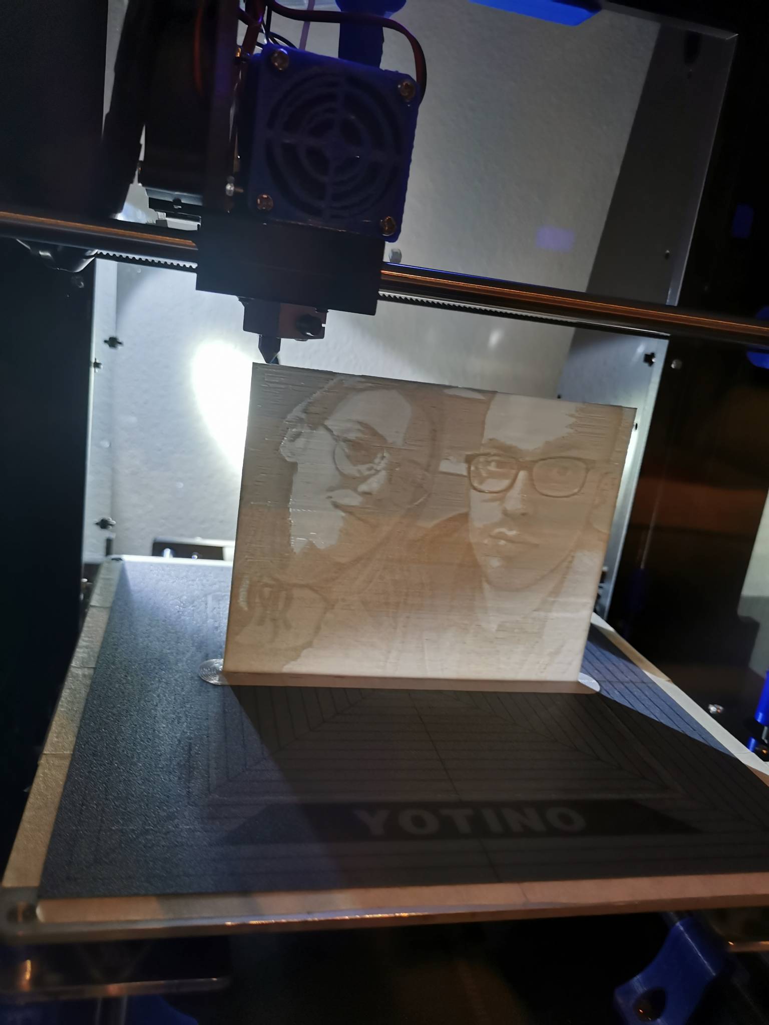

Roxadi Posté(e) Mai 21, 2020 Partager Posté(e) Mai 21, 2020 Non, je mets 8 mm de brim, ça tient très bien, ou tu peux mettre 8 mm de skirt à 0 de distance de l'objet, ce qui revient au même. J'éviterais le raft, tu risquerais d'abîmer la litho en l'enlevant. Je viens de me souvenir que j'avais fait une photo pendant l'impression du premier panneau : 1 Lien vers le commentaire Partager sur d’autres sites More sharing options...
