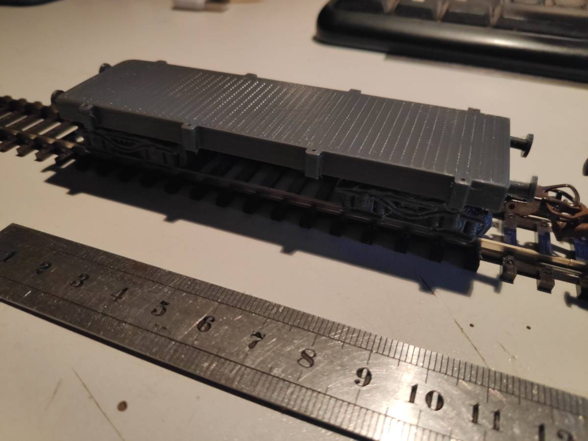

Bud.fr Posté(e) Mai 21, 2020 Posté(e) Mai 21, 2020 Il y a 1 heure, Arnaud Rautureau a dit : Mais sur un machine filament tu arrives à avoir des états de surface assez lisses pour du modélisme (comme la photo ci dessus) ? Sur un entrée de gamme comme celle que tu cite (ender 3). Ce sera jamais aussi bien qu'un moulage, moins bien qu'une résine SLA mais on arrive à faire des trucs sympas avec une Ender 3 : Après, il y a des avantages à avoir un grand plateau, tu auras vite envie/besoin de faire autre chose que des tracteur à roues dures. Maintenant, je te dis ça mais si je suis là, c'est parce que j'envisage l'achat d'une SLA pour le modélisme ferroviaire alors ..... D 'où ma réflexion sur l'intérêt d'avoir les 2 Il y a 3 heures, Bud.fr a dit : une petite Ender3 (ou équivalent) à 200€ pour débuter/apprendre, ça laisse encore 300€ pour une SLA ... dans qqles mois. J'exprime mon opinion perso, à toi de voir. A+
Arnaud Rautureau Posté(e) Mai 21, 2020 Auteur Posté(e) Mai 21, 2020 ah oui cela donne un jolie rendu, pour une pièce de 10cm de longueur. Tu les retravailles après (poncage...) ? Tu sous-entends par grand plateau, un plus grand volume d'impression ? Oui voilà, je pense qu'à plus ou moins long terme j'aurais les deux types machines, mais j'hésite sur la première à acquérir
