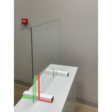

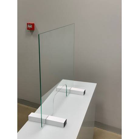

Je dois réaliser pour un ami une protection anti covid pour son magasin, le plexiglas étant hors de prix nous avons acheté un plateau de verre trempée (légèrement rayé) pour 5€ avec une dimension de 148 x 70 cm et une épaisseur de 8 mm (poids 21 kg).
Les compétences des makers ne sont plus à faire... ! J'aurais besoin de votre avis concernant mon projet, je souhaite réaliser 3 pieds pour mettre cette plaque de verre mais je ne connais strictement rien dans l'impression 3D. Taux de remplissage, plastique utilisé...
Voici une image des pieds que je souhaite créer (environ 30 cm de longueur, 4 cm de hauteur, et 5 cm de large, avec une fente au milieu de 8,5 mm) :
 ecran-de-protection-special-coronavirus.
D'après vous est-ce possible ? Avec quel taux de remplissage, quel plastique... ?

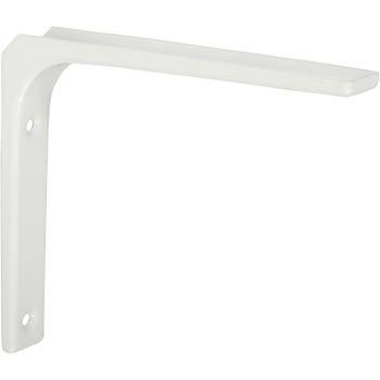

Il n'y a pas moyen de mettre 4 équerres vissées dans le plateau qui va accueillir le panneau de verre ?
Un modèle en exemple :
Celle-ci mesure 12,5 x 15 cm et coûte 1,90 € chez "le magicien qui voulait être roi" 😉
(https://www.leroymerlin.fr/v3/p/produits/equerre-moderne-acier-epoxy-blanc-h-12-5-x-p-15-cm-e11317)
À mon sens ça tiendra de façon plus sûre que des cales qui mesurent 4 cm de haut.
Tu obtiendrais un montage de ce genre :
Voulu voilou
