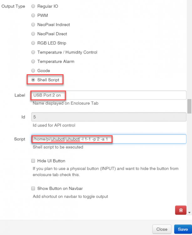

amemo06 Posté(e) Mai 27, 2020 Auteur Posté(e) Mai 27, 2020 Finalement, ça fonctionne plutôt bien. Du coup un petit 'tuto' qui en fait n'est pas uniquement pour les imprimantes Tenlog en particulier. Ça s'adresse à toute imprimante qui soit n'a pas de power switch permanent mais un bouton temporaire à sa carte mère qui s'allume quand le port USB du raspberry fournie du courant L'un des problèmes important à résoudre est de s'assurer que la carte mère de l'imprimante n'est pas alimentée par le port USB du Raspberry lorsque l'imprimante n'est pas alimentée par le courant secteur. Dans ce cas, si rien n'est fait, le Raspberry souffre à fournir du courant et la carte mère de l'imprimante souffre de n'avoir pas assez de courant. C'est pas bon du tout, l'écran de l'imprimante peu clignoter, l'imprimante peu redémarrer en permanence et je suppose tant la carte mère de l'imprimante que le Raspberry peu mourir ! Ma solution passe par le plugin 'Enclosure' et s'appuie sur un petit exécutable 'uhubctl' (petit programme qui permet d'allumer ou éteindre un port USB). Le but est d'allumer ou d'éteindre le port USB dans le but d'allumer ou d'éteindre l'imprimante et éventuellement s'assurer que le port USB du Raspberry reste éteint lors d'un reboot du Raspberry Step 1 - Installer uhubctl Ce qui suit n'est pas de mon cru mais trouvé sur internet . installer si nécessaire la librairie libusb. A noter qu'il y a des librairies plus à jour que la 1.0.0 sudo apt-get install libusb-1.0-0-dev Récupérer le source code de uhubctl cd /home/pi git clone https://github.com/mvp/uhubctl Compiler uhubctl et éventuellement s'assurer que l'executable est bien executable cd /home/pi/uhubctl make chmod +x ./uhubctl Step 2 - Déterminer le port USB à allumer/éteindre ainsi que son vendor id cd /home/pi/uhubctl sudo ./uhubctl ce qui nous donne une réponse du genre Current status for hub 1-1 [0424:2514] Port 1: 0503 power highspeed enable connect [0424:2514] Port 2: 0000 off Port 3: 0100 power Port 4: 0100 power Dans l'exemple ci-dessus, ce qui nous importe: le hub --> '1-1' le Port USB -> Port 2 le vendor id -> '0424' Step 3 - Les commandes pour allumer / éteindre le port USB 2 depuis mon exemple Allumer: sudo ./uhubctl -l 1-1 -p 2 -a 1 Eteindre: sudo ./uhubctl -l 1-1 -p 2 -a 0 Step 4 - sudo ou pas sudo La difficultée est que depuis Octoprint et le plugin Enclosure, je ne peux pas envoyer des commandes en mode root. Tout au moins je n'en suis pas capable. Du coup, je vais faire en sorte de ne plus avoir besoin de passer en mode root pour allumer ou éteindre un port. Il s'agit de configurer les permission USB dans 'udev'. La commande ci-dessous invoque un petit éditeur (nano) en mode root pour éditer le fichier '/etc/udev/rules.d/52-usb.rules' sudo nano /etc/udev/rules.d/52-usb.rules Et j'insère dans le fichier la ligne qui vas changer les droit USB sur le hub de mon choix en se basant sur le vendor id trouvé au step 2 SUBSYSTEM=="usb", ATTR{idVendor}=="0424", MODE="0666" Step 5 - Éventuellement - s'assurer que le port USB reste éteint après un reboot du Raspberry Ajouter la ligne pour éteindre le port USB dans le fichier /etc/rc.local sudo nano /etc/rc.local dans le fichier et avant la ligne exit ajouter la commande qui va bien /home/pi/uhubctl/uhubctl -l 1-1 -p 2 -a 0 Step 6 - Créer une commande d'allumage et d'extinction dans le plugin OctoPrint Enclosure Faire de même pour la commande qui allume le port Remarques Tous les Raspberry ne sont pas identiques et en l'occurence, le Raspberry 4 est connu pour fonctionner différemment. Du coup, si ça ne fonctionne pas pour vous, il faudra chercher pourquoi. Le lien https://awesomeopensource.com/project/mvp/uhubctl contient ne nombreuses informations supplémentaire qui peuvent aider Personnellement, j'ai utilisé le plugin Enclosure, mais de nombreux autre plugin permettent de lancer des commande unix. La configuration est différente mais le résultat identique. Par exemple le plugin 'System Command Editor' Bon courage ! 1

amemo06 Posté(e) Juin 21, 2020 Auteur Posté(e) Juin 21, 2020 Salut Denis, c'est effectivement la solution 'facile'. Et ça fonctionne bien. Par contre, lors des essais que j'avais fait comme toi, dans aucun cas, je n'arrivai à allumer l'imprimante à distance lorsqu'elle est éteinte. Avec l'extinction du port USB et le rallumage du dis port, j'arrive à rallumer l'imprimante. Malheureusement, ce n'est pas fiable. Il me faut parfois plusieurs essais. Et parfois, ben j'y arrive pas. A noter que ma Tenlog est dotée de l'arrêt depuis le menu.
