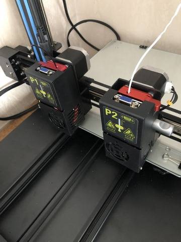

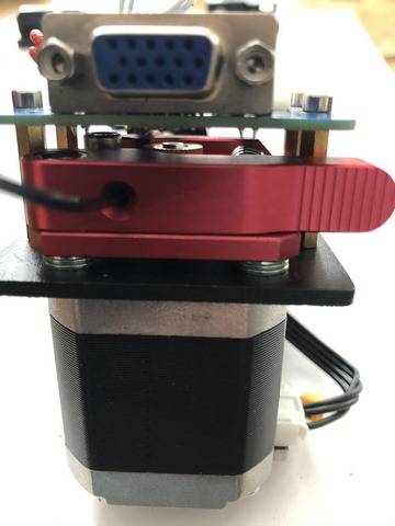

Voici une amélioration des extrudeurs E1 et E2 par une remplacements des mécanismes par une version MK8 en aluminium.
Avantage impossible de casser le levier tendeur du filament; précision d'entrainement mécanique; le levier est plus long facilitant la compression du ressort.
Le montage :
Il faut réaliser 4 entretoises de Ø8 mm hauteur 2.5mm perçage Ø3.2mm la pièce est réalisée en aluminium.
le taquet en aluminium Ø8 mm long 15mm paerçage à 2.5mm long 8 mm ensuite taraudage à M3.
Pourquoi les entrecroises Épaisseur 2.5mm ?  pour  assurer le montage de la platine dans l'axe précis du tube de l'extrudeur.
Ensuite il suffit de couper le carter un carré de 12 x 12mm pour laisser passer le levier.
Perçage Ø3 mm sur le carter du haut 50 mm et largeur 12mm pour fixer le taquet.
L'action est faciliter pour libérer le filament (le pouce sur le levier et l'index sur le taquet ainsi nous assurons un pincement efficace)
Nota vous pouvez utiliser des rondelles en remplacement des entretoises pour faire l'épaisseur de 2.5mm.
le montage est facile j'ai passé 1h30 pour le montage des deux extrudeurs.

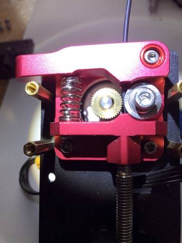

Hé bé ! C'est beau!!! T'as froid aux yeux!!! Mais réalisé avec dextérité et professionalisme !!!! Bravo!!!
Le nouveaux leviers tendeurs sont bien usinés pour le passage du filament jusqu'a la roue crantée? Pas de soucis pour y faire passer du PVA souple?

Bonjour
Pas de soucis pour le passage du filament j'ai fait des essais d’impression pendant 4 heures. C'est OK.
La seule remarque je propose pour pinailler de percer à Ø 5mm pour enlever 3 mm du coté du vissage du pneu fit pour conserver une mise à niveau par rapport au carter supérieur. Ainsi l'extrudeur sera à la bonne position.
Nota le montage du moteur reprend çà place grâce au perçages oblongs.
le montage est facile ce qui demande le plus d'attention c'est de couper le petit carré 12 x12 mm dans la tôle du carter.
Bon bricolage à vous mais c'est vraiment une amélioration pourquoi Tenlog n'y avait pas pensé ?
En plus je trouve que le noir et rouge lui va bien. Au moins le geste est plus adapté pour libérer la tension du ressort avec un levier plus grand !
Nota : nous avons un montage identique à l'origine car les pièces sont les mêmes....

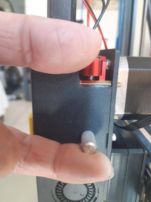

La prise en main du levier de l'extrudeur
le taquet est réalisé dans de l'aluminium Ø8 mm fixé par une vis M3.
Avouez-que c'est plus facile à manipuler TENLOG le service développement à pris note de cette suggestion !
La manipulation du levier c'est très facile à manœuvrer.
A qui le tour ?

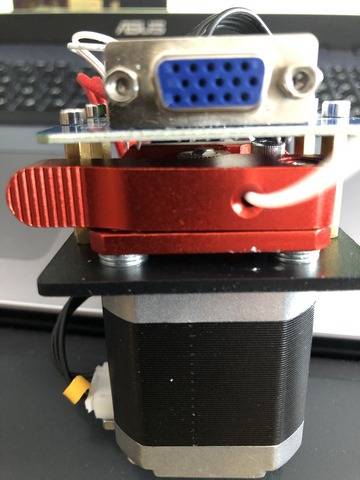

 C'est fait 😀
Les cales sont remplacées par trois rondelles par vis
Ne pouvant l'usiner, le taquet sort tout droit de chez l"er... mer..." pas trouvé en anodisé rouge 🙁
Montage sans soucis
Très pratique, on changerait presque de filament pour le plaisirs !
