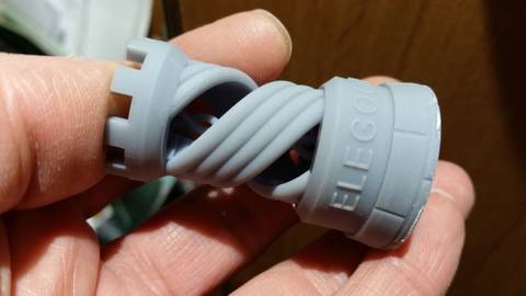

Dmg's Antho Posté(e) Mai 28, 2020 Auteur Posté(e) Mai 28, 2020 (modifié) EDIT : le bruit persiste malgré les couches ajourée ... j'ai plus l'impression que c'est un bruit de décollement comme si la couche de résine restait attachée au bac du fond... Ah d'accord Merci pour l'info ! il est vrai que le début de la piece est très cylindrique et fermée. C'est le fichier test impression de la elegoo mars ci dessous: (image provenant de google image) Je n'ai pas dépassé le haut de l'inscription du coup peu etre que ca ne le fera plus une fois la zone ajourée dépassé... je vais attendre et vous dire ca Modifié (le) Mai 28, 2020 par Dmg's Antho

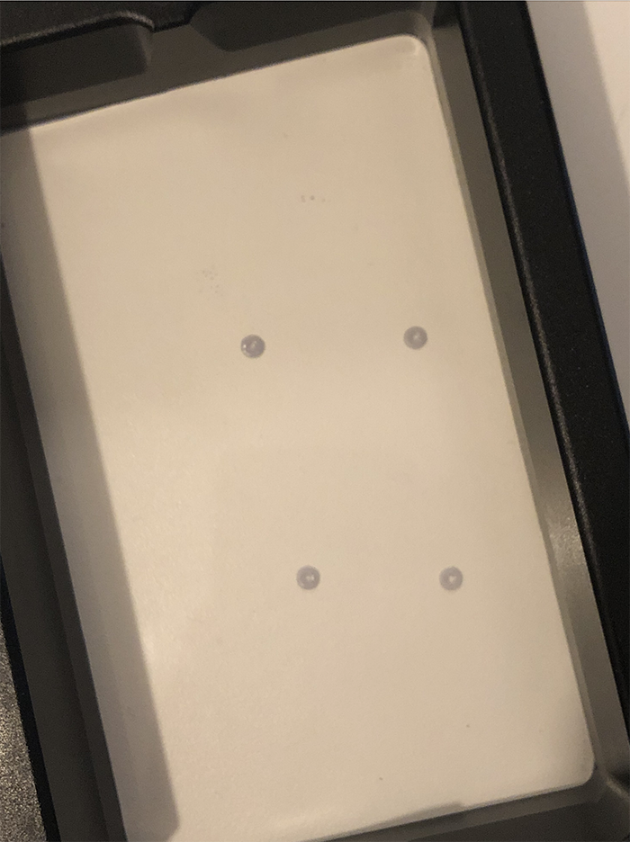

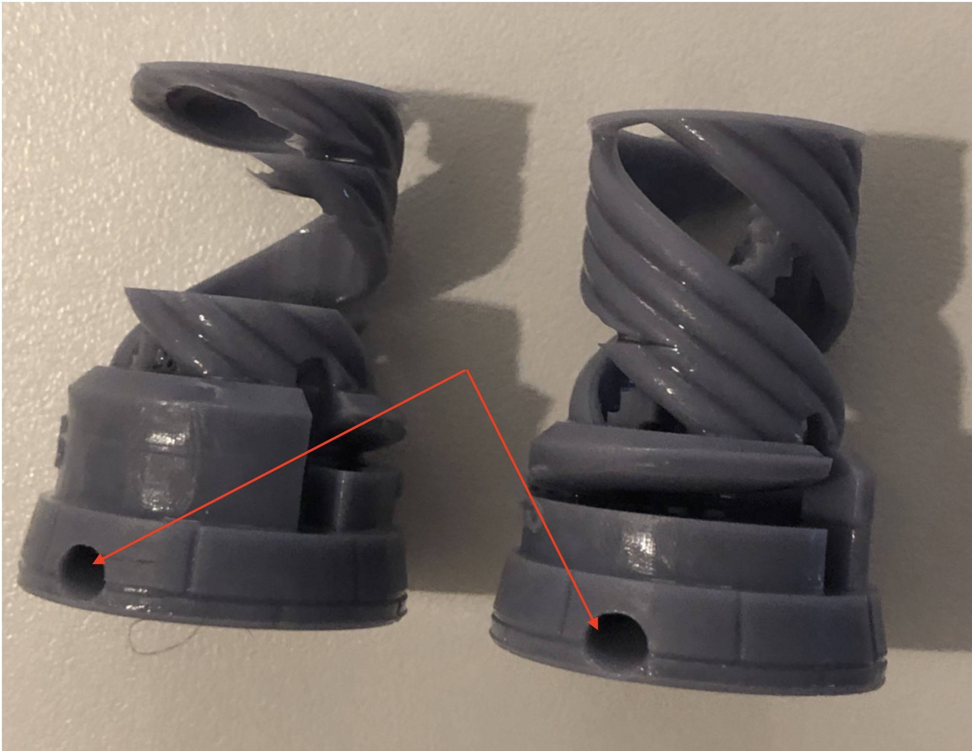

Dmg's Antho Posté(e) Mai 28, 2020 Auteur Posté(e) Mai 28, 2020 Des nouvelles de mon premier test impression et c'est pas jojo... J'ai stoppé à 1h de la fin car je me rend compte que rien ne va. En plus des bruits qui ont continué - similaire à un décollement (comme si il y avait un point d'accroche une tention et un lachement au niveau du fond du bac à résine), il y a pas mal de manque et zone non imprimé. et 4 points de résine sont restés collés au fond du bac. Est-ce que vous avez des conseils à me donné ? j'ai suivit les réglages du guide elegoo. merci encore de votre aide

pascal91 Posté(e) Mai 28, 2020 Posté(e) Mai 28, 2020 il y a 10 minutes, Dmg's Antho a dit : la bulle d'air entre le plateau et le film du fep était la cause quelle bulle d'air ? ton plateau est plongé dans la résine , donc la probabilité qu'une bulle d'air reste coincée est infime le problème de succion pour ta pièce n'est pas possible car il y a un évent ( un trou) à la base de la tour

pleinair37 Posté(e) Mai 28, 2020 Posté(e) Mai 28, 2020 Les 4 petits paquets de résine sur le FEP ça doit être la petite hélice du milieu de la tour. Cela veut die que elle n'a pas accroché le plateau dés le début...

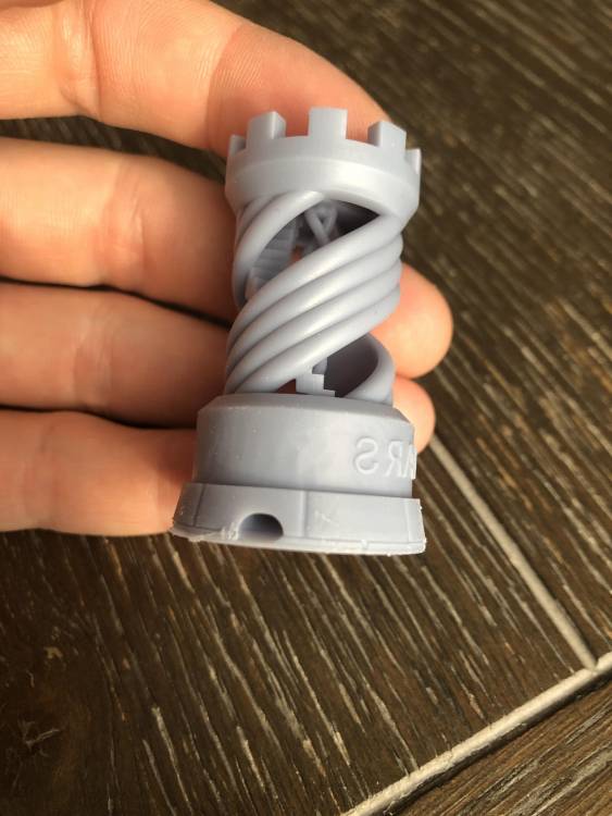

pleinair37 Posté(e) Mai 28, 2020 Posté(e) Mai 28, 2020 Bottom layer : 50... T'es sur ? Ca veut dire que tu vas avoir les 50 premières couches à 60 sec... 5 couches ça suffisait. Comme je te dis plus haut, tes premières couches ne sont pas en cause, ta base est bien formée. Par contre, les 2 trous qu'on voit ici, ils sont sur le fichier d'origine ou pas ?

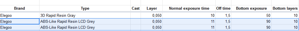

pascal91 Posté(e) Mai 28, 2020 Posté(e) Mai 28, 2020 il y a 22 minutes, Dmg's Antho a dit : Bottom Layer : 50 Bottom Exp : 60 Normal Exp : 8 Exp off : 0 tu as beaucoup trop de bottom layer , c'est entre 5 et 10 je te mets une copie d'ecran d'un reglage pour ta résine sur une photon , parts déjà de ça et ensuite ajuste ton normal exp
pascal91 Posté(e) Mai 28, 2020 Posté(e) Mai 28, 2020 il y a 4 minutes, pleinair37 a dit : les 2 trous qu'on voit ici, ils sont sur le fichier d'origine ou pas ? je pense que c'est pour éviter le problème de succion , mais je n'ai pas le fichier pour vérifier
Dmg's Antho Posté(e) Mai 28, 2020 Auteur Posté(e) Mai 28, 2020 (modifié) il y a 6 minutes, pleinair37 a dit : Bottom layer : 50... T'es sur ? Ca veut dire que tu vas avoir les 50 premières couches à 60 sec... 5 couches ça suffisait. Comme je te dis plus haut, tes premières couches ne sont pas en cause, ta base est bien formée. Par contre, les 2 trous qu'on voit ici, ils sont sur le fichier d'origine ou pas ? En effet c'est trop. du coup je suis passé à 5 en cours de route. Pour ce qui est du trou, oui il semble bien être sur le fichier (autre photo trouvé sur google du test) il y a 2 minutes, @pascal@91 a dit : tu as beaucoup trop de bottom layer , c'est entre 5 et 10 je te mets une copie d'ecran d'un reglage pour ta résine sur une photon , parts déjà de ça et ensuite ajuste ton normal exp J'ai corrigé merci du coup je suis à 8 pour le normal exp je vais voir ce que ca peut donner Merci de votre aide en tout cas Modifié (le) Mai 28, 2020 par Dmg's Antho
