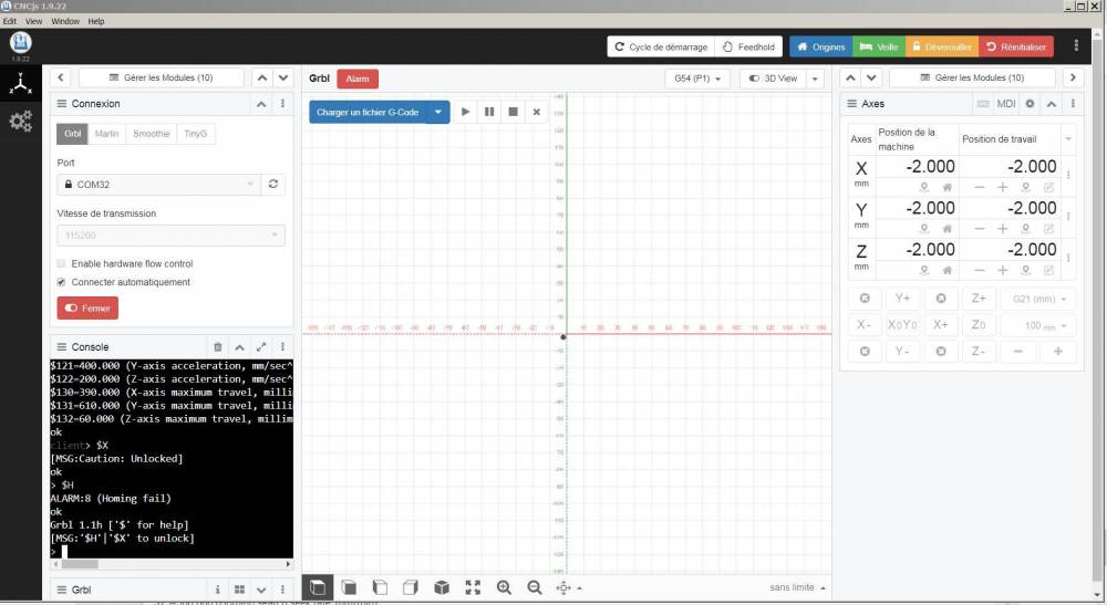

il y a 17 minutes, diiity a dit :
le Y va bien en butée, les X et Z ne se déplacent que de 2mm
Oui, et c'est quoi le problème ????
Et sinon ça, ça va pas !

le homing c'est bien d'amener tous les axes à 0 or là il n'y a que le Y qui le fait
Ah zut, en effet c'est pas normal
"$H" doit d'abord faire monter référencer le Z, puis déplacer ensemble X et Y
Le premier arrivé s'arrête, attend l'autre, puis les deux ensemble vont toucher les endstops et revenir de la valeur spécifiée dans le $27

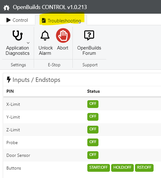

Il y a un soft qui permet de vérifier l'état des endstops, c'est OpenBuilds Control >>>
Si le "status" de tes axes est rouge, c'est pas normal

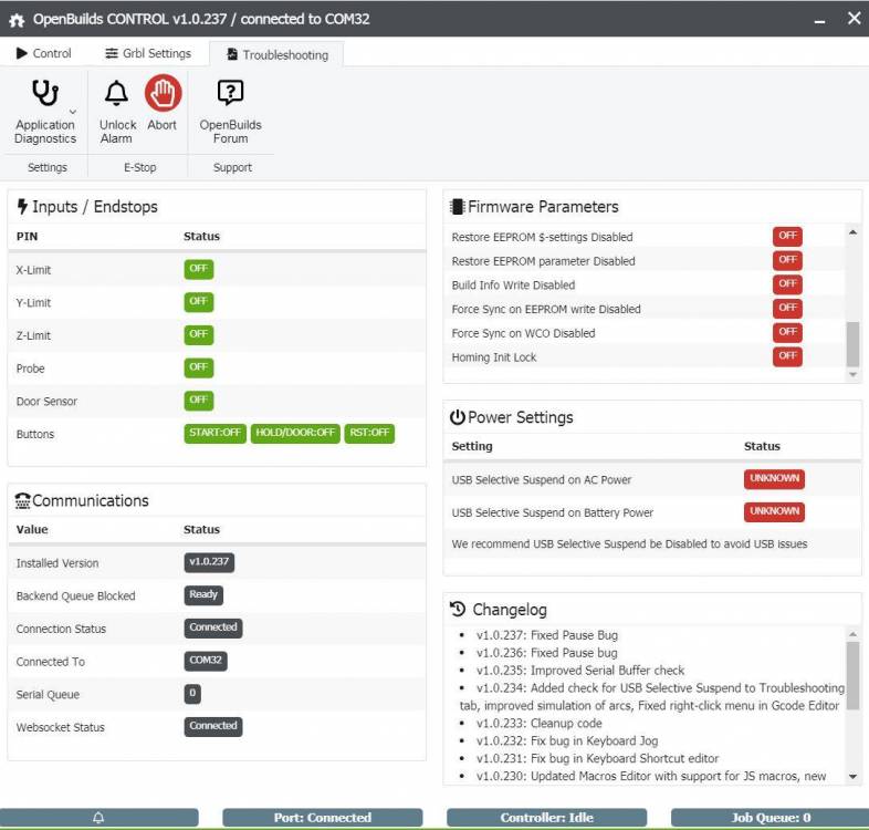

voici ce que j'ai, c'est à rien y comprendre et toujours la même chose
Modifié (le) par diiity
Bon faut investiguer dans d'autres directions, alors.
Quand tu appuies manuellement sur les endstops, esque leur status change ?
Si tu désactives le homing, normalement les axes doivent pouvoir bouger dans les deux sens
Esque c'est le cas ?
Si "Non" alors peut-être remettre en cause les câbles, les connexions, intervertir les stepsticks, toussa toussa
Faut que ça marche !
les fins de courses réagissent bien et passent bien au rouge.
Sans rien changer dans grbl, après avoir fait un $X sans le $H, les axes bougent bien.
Après avoir fait un $H, comme d'hab, seul le Y va en butée, puis je peux bouger chaque axe sans rien toucher dans GRBL.
Une fois mis à 0 $20 et $22, la machine fonctionne normalement et les fins de courses passent aussi au rouge si j'appuie dessus.
Sans le $20 et avec $22, $X puis $H le homing est le même et après je peux toujours bouger les axes
