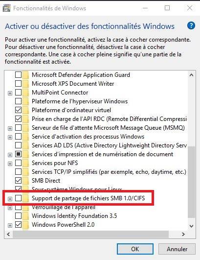

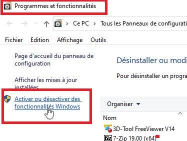

Tu as bien ajouté ton utilisateur via : sudo smbpasswd -a pi (en utilisant le même mdp que pour ta session linux) ?
Tu essaies de te connecter à partir de Windows, version 10 ?
Si c'est le cas, le protocole SMB v1.0 n'est plus disponible (il est normalement obsolète).
Tu peux éventuellement l'activer sur Windows, tu abaisseras un peu la sécurité de ton réseau par contre :
1) 306721642_w10-prog-fonctionnalits-1.jpg.55ef1eb0d32e7abb3b3e34ae5fb32532.jpg
2) 878825103_w10-prog-fonctionnalits-2.jpg.fe8877b9ff7f59efc52d51a8369268d0.jpg
J'ai un peu avancé grâce à toi Fran6p
le fait d'avoir réactivé SMB 1.0 me permet de voir l’icône de mon Raspberry avec les autres PC du réseau.
par contre toujours impossible de m'y connecter
