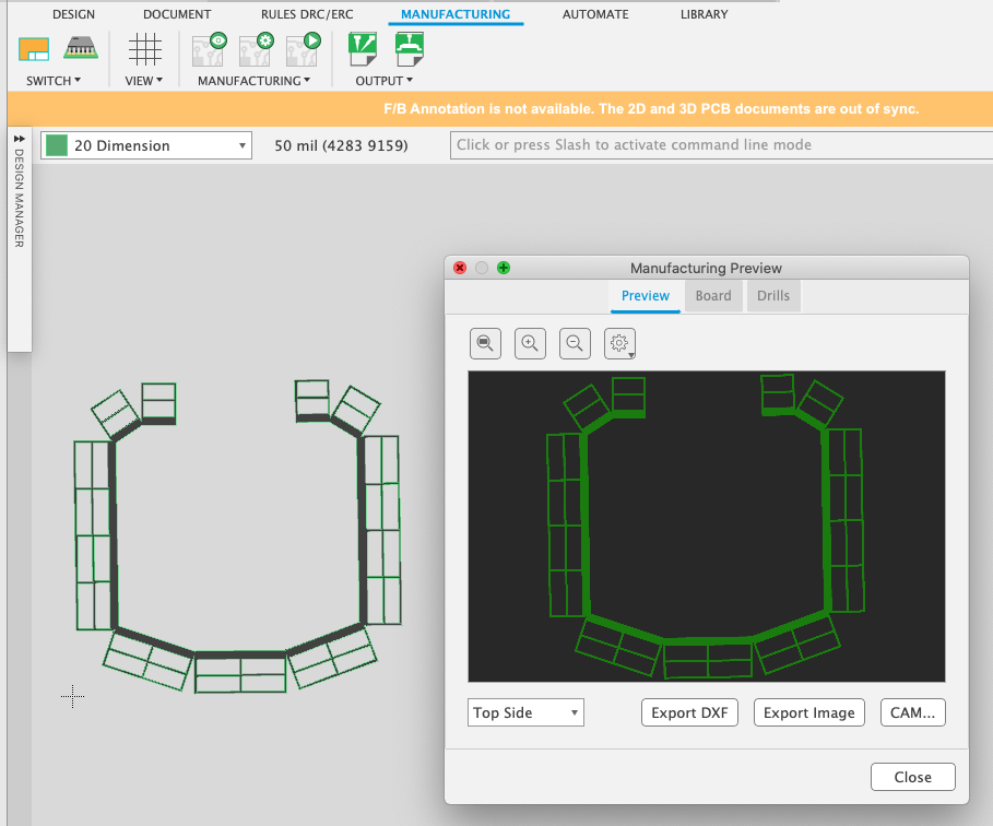

J'ai besoin de realiser un typon pour faire de la photodecoupe. Il s'agit du meme processus que l'insolation des PCB.

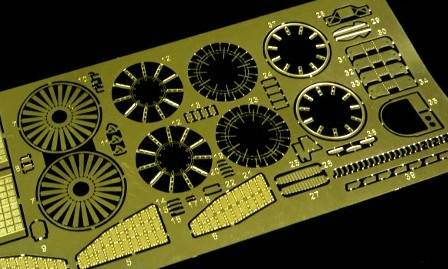

On insole une plaque de laiton recouverte de vernis, le typon protege le vernis. On fixe l'image ainsi obtenue sur la plaque avec du revelateur photo. On plonge la plaque dans un bain acide et il ne reste que les surfaces protegees. Ca permet d'obtenir des pieces extrement detaillees, ce process est utilise pour les kits d'accessoires pour maquettes. Ce genre de chose par exemple :etching.jpg.e7dba33a04a4fcccbd6f974dee68aff5.jpg
J'ai realise ma piece sous Fusion 360 dans le module sheet metal. J'obtiens le flat pattern (qui correspond a ma piece mise a plat).
Ensuite je ne sais pas trop comment proceder j'ai essaye de:
  • Exporter le DXF du flat pattern (il faut remplir les parties a concerver en noir)
  • Importer dans Inkscape pour remplir les parties a conserver en noir, il reste toujours un lisere blamc autour des zones que je remplie
  • Convertir en SVG avant importation dans Inkscape : Meme probleme du lisere blanc
  • J'ai utilise le module PCB de Fusion 360 car le process est tres similaire mais impossible d'obtenir le typon, j'arrive a avoir une image qui correspond aux zones a conserver et j'arrive a exporter ca en .png mais la resolution est tres basse. L'export en DXF me donne un fichier vide sous Inkscape
  • Fusion 360 propose des solutions de manfacturing mais ca tourne autour de l'usinage/gravage de PCB
Quelqu'un a-t-il deja reussi a faire un typon via Fusion 360?

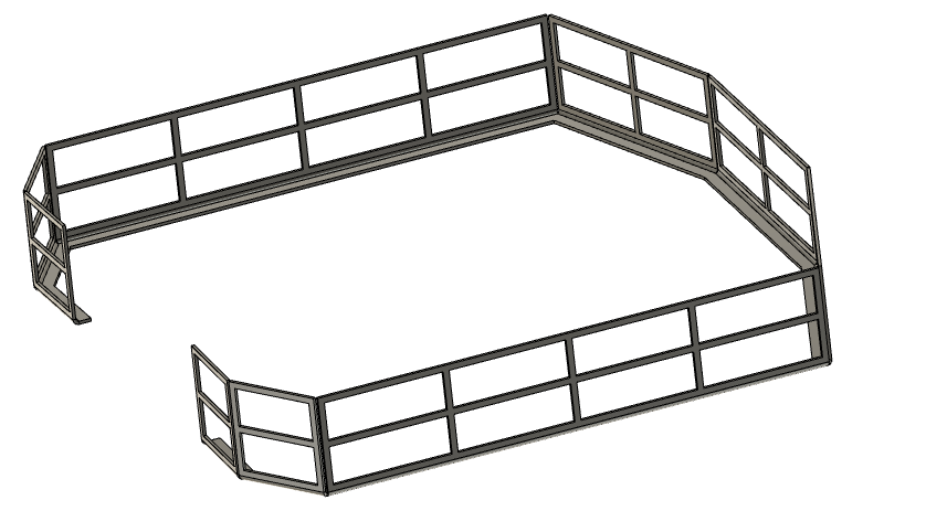

L'objet en question:
Mon flat pattern:

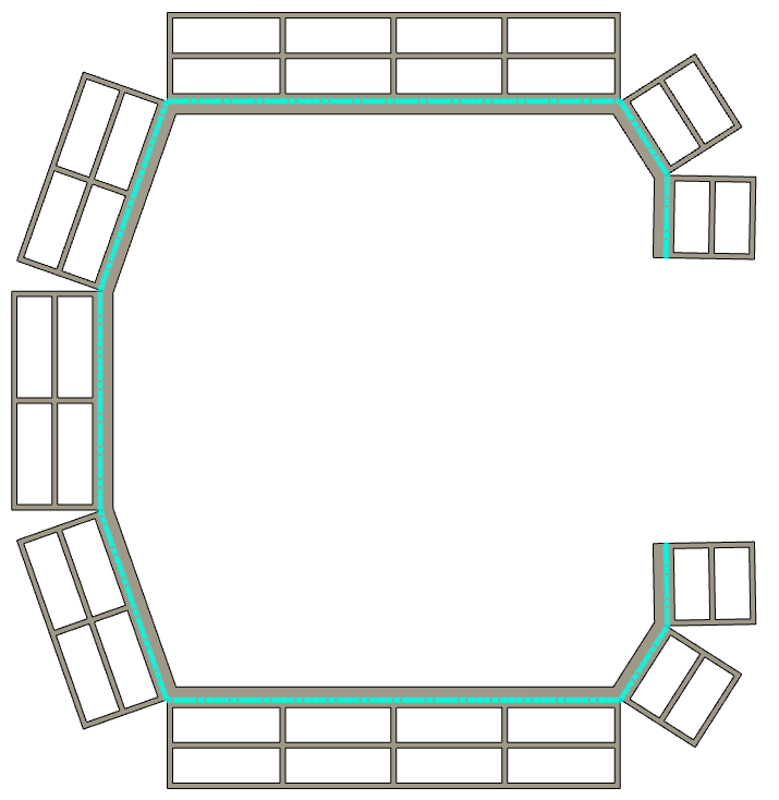

La partie PCB de Fusion 360:
 2086032481_Capturedecran2020-05-31a15_26_04.thumb.png.118d5a335b2446fb5a5f1a6a72d85eb0.png
J'aurai besoin de pouvoir imprimer la partie verte (qui devra etre noire) sur une feuille transparente (sans perte de dimension).
J'espere que vous pourrez m'aider.
Cdt
LC

Salut @ymgui,

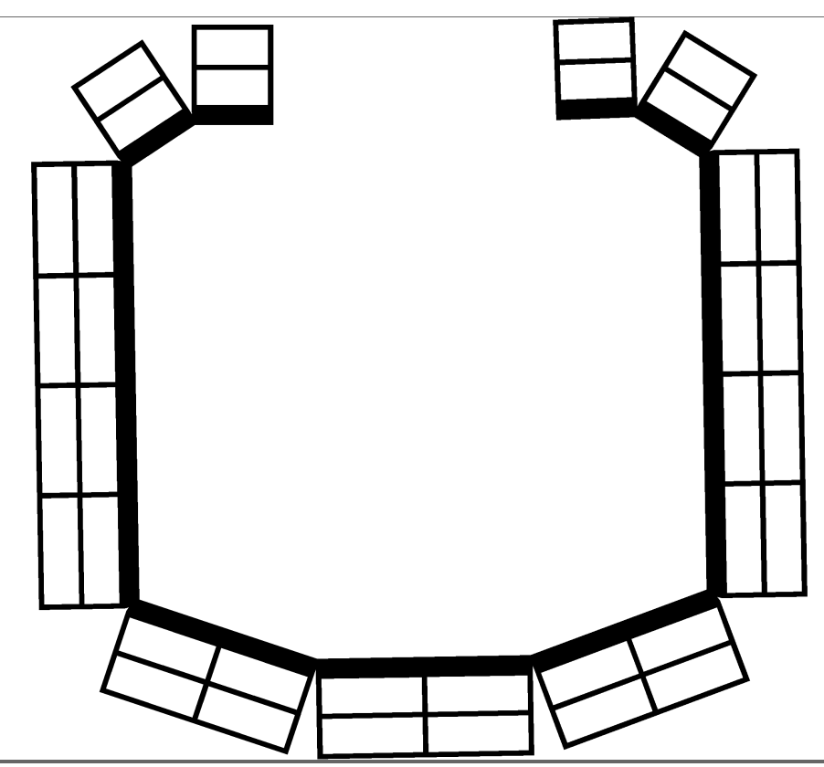

Merci de ton retour. J'ai progresse un peu, j'arrive a sortir le format png de Fusion 360 avec les traits noirs, c'est pixelise mais dans Inkscape j'arrive a le tranformer en SVG.
Il me reste a regler un probleme de dimension, le format png ou svg sont trop grands par rapport au modele d'origine (solide dans Fusion).
Fichier png
1587491263_Capturedecran2020-05-31a18_29_07.thumb.png.cfdc156bdc6deb24e6b596d4cc0b5e9a.png

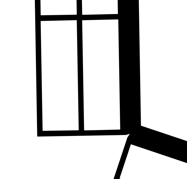

gros plan sur l'aliasing
864671684_Capturedecran2020-05-31a18_29_55.thumb.png.7352782f06e75ac26fb69361d9caad4c.png

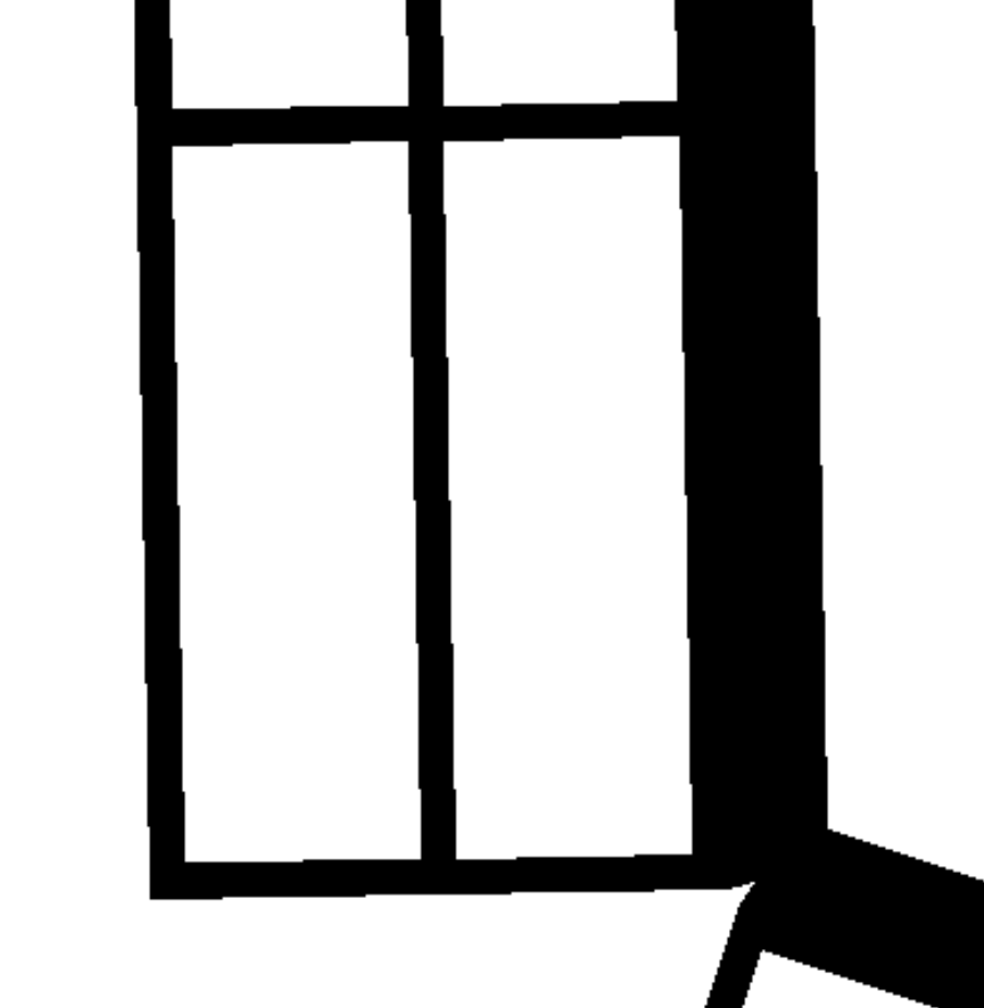

Transformation en SVG dans Inkscape
22727212_Capturedecran2020-05-31a18_33_23.thumb.png.6ea6561da5c784bbe23e0b0562c8740d.png
Donc le probleme restant est au niveau de Fusion (perte de la dimension lors de l'export du "manufacturing preview").
