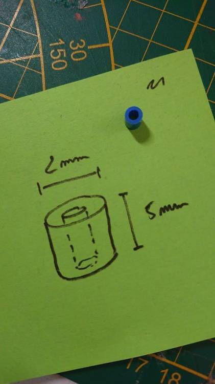

PaulF Posté(e) Juin 1, 2020 Partager Posté(e) Juin 1, 2020 Bonjour à tous! Je suis nouveau et ne connais absolument rien du monde de l'impression 3D. Je dois me procurer une pièce pour réparer un objectif de photo, seulement elle ne se trouve nulle part j'ai donc pensé à l'impression 3D. il s'agit d'un petit cylindre exactement du même genre qu'une perle HAMA mais en un peu moins épais. Je me demandais s'il serait possible d'imprimer une telle pièce avec les technologies actuelles, en conservant un contour cylindrique/lisse. Merci de m'avoir lu, Paul Lien vers le commentaire Partager sur d’autres sites More sharing options...
Jean-Claude Garnier Posté(e) Juin 1, 2020 Partager Posté(e) Juin 1, 2020 Bonjour C'est déjà de la micromécanique, il serait plus approprié de la faire (ou faire faire) en usinage Encore faudrait-il savoir le diamètre du trou central, il doit pas être bien gros si l'extérieur fait 2mm Lien vers le commentaire Partager sur d’autres sites More sharing options...
Pascal03 Posté(e) Juin 1, 2020 Partager Posté(e) Juin 1, 2020 (modifié) Ce doit être possible, avec une buse de 0.2mm et de préférence en ABS car on peut le lisser aux vapeurs d'acétone en post traitement. l'alésage sera mis aux cotes avec un foret à la bonne taille. Pascal EDIT : J'ai répondu à la question "est-ce que c'est possible". ceci dit je rejoins @Jean-Claude Garnier (nos réponses se sont croisées) quant-à l'idée de la faire faire (au tour, dans une barre d'un seul bloc. ce sera bien plus solide) Modifié (le) Juin 1, 2020 par Pascal03 Lien vers le commentaire Partager sur d’autres sites More sharing options...

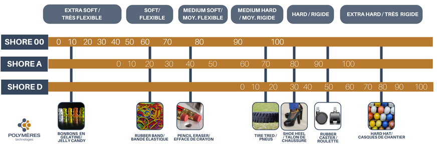

Vector Posté(e) Juin 1, 2020 Partager Posté(e) Juin 1, 2020 (modifié) Salut @PaulF, je verrais très bien ta pièce réalisée avec une imprimante résine (Elegoo Mars, Anycubic Photon par exemple) + résine Shore D xx Si tu souhaites cette pièce en aluminium (par exemple) je peux me renseigner pour te donner un prix (il me manquerai le diamètre intérieur). Modifié (le) Juin 1, 2020 par Vector Lien vers le commentaire Partager sur d’autres sites More sharing options...
