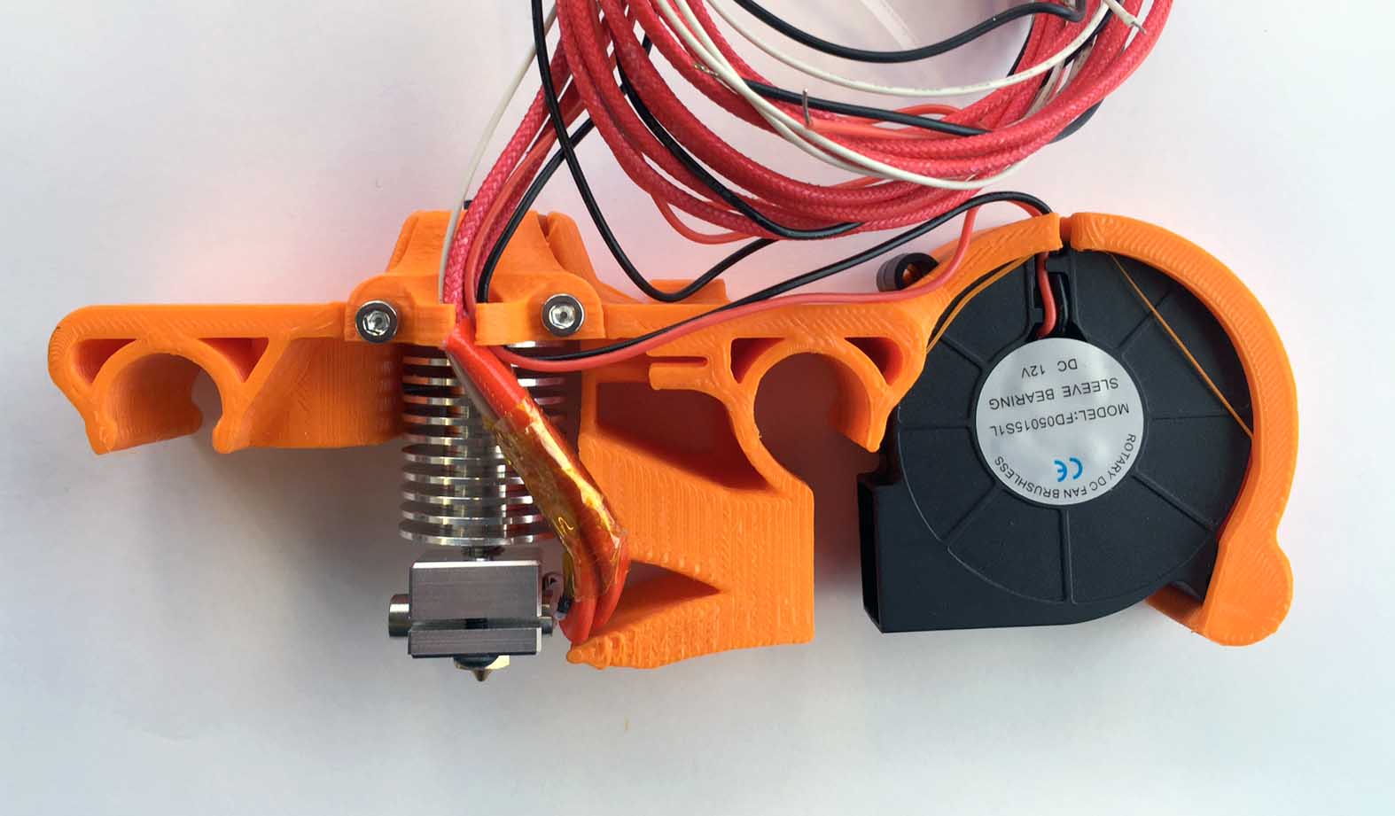

il y a un léger espace entre le ventilo et le support de buse
je me demandais si le fait de combler cet espace  (par exemple des scotchs) n'améliorerait pas le flux d'air ou au contraire si il y a un effet venturi qui fait que l'air envoyé entraîne de l'air par les cotés et le dessous ?
Si tu veux démonter sans tout démonter, il faut que ce soit amovible.
Il y a déjà eu des discussions sur le sujet (il y a bien longtemps, à propos des ajouts de ventilo de dal, il me semble) mais de mémoire rien de concluant n'en est sorti. Perso, je pencherai pour mettre un tuyau, mais j'ai toujours eu la flemme de tester, ce qui amène à ma question :
As tu le besoin d'améliorer le refroidissement ?
Et n'oublie pas qu'il faut toujours souffler en haut, sinon, la tête en PLA ne va pas aimer l'impression qui chauffe...
En bas, ça se discute. Dans certains cas, il semblerait que moins de refroidissement aide à la cohésion de la pièce avec certains plastiques (nylon par exemple). Mais un refroidissement très efficace en bas est en revanche indispensable, avec une grande vitesse de tête, pour pouvoir faire des ponts longs.

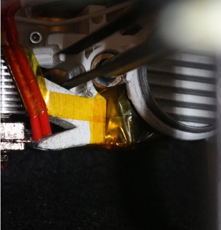

Perso j'ai comblé l'espace avec du Kapton ... ça chauffe pas mal dans ce coin ! 9_9
par contre, vu que je n'y connait rien en aérodynamique ou mécanique des fluides, je ne sais pas trop si cela améliore ou détériore l'effet souhaité ?
Ce dont je suis sûr, de façon empirique, c'est que le volume d'air expulsé est (semble) plus important .... avec la vapeur de ma vapoteuse qui envoi du lourd au niveau nuage (30/70 en base pour les amateur ;))
