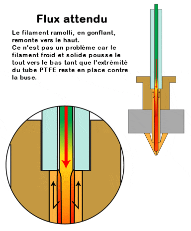

Ta tête est de quel type? Le tube PTFE traverse le radiateur pour aller jusqu'au contact de la buse ?
Si oui, ne cherche pas plus loin. Lors du remplacement de ta buse, le montage / nettoyage n'a pas dû être effectué correctement (t'inquiète, on est tous passé par là 😉 ). Si il y a ne serait-ce qu'un tout petit espace entre la buse et le PTFE, le filament va s'y introduire et créer un bouchon:
Va consulter la procédure mise au point par @Titi78 :
Pour que le filament sorte de la buse, il doit suivre un parcours défini, si l'un des points de passage est défaillant: sous-extrusion au mieux, aucune extrusion au pire.

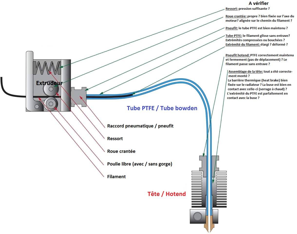

Certains extrudeur en plastique ont le bras qui se fend.  Cela est visible en le démontant et en forçant légèrement le bras comme si il était en pression contre la roue dentée.
Salut, pour compléter un peu l'observation. Un extrudeur tire fort, ce n'est pas normal de pouvoir retirer le fil pendant qu'il est actif. Si lorsque tu retires le fil la roue dentée de l'extrudeur continue de tourner imperturbablement dans son sens c'est que le fil n'est pas correctement plaqué dessus.
Modifié (le) par Peewee
La plupart des vérifications à effectuer sont dans mon dessin au-dessus:
- roue dentée bien maintenue sur l'axe du moteur,
- ressort de rappel qui joue son rôle (y ajouter une cale pour augmenter sa force ou pour certains modèles d'extrudeur utiliser la vis pour augmenter),
- poulie libre en face de la roue dentée (sur le levier de rappel),
- si modèle plastique de Creality, comme l'a dit @Titi78, la base du levier a tendance à se fendre (du côté du moteur donc invisible à moins de le démonter)
Petit rappel pour que l'aide soit la plus efficace: quelques photos des éléments incriminés apportent des «éclairages» parfois plus intéressants que de longs discours 😉
