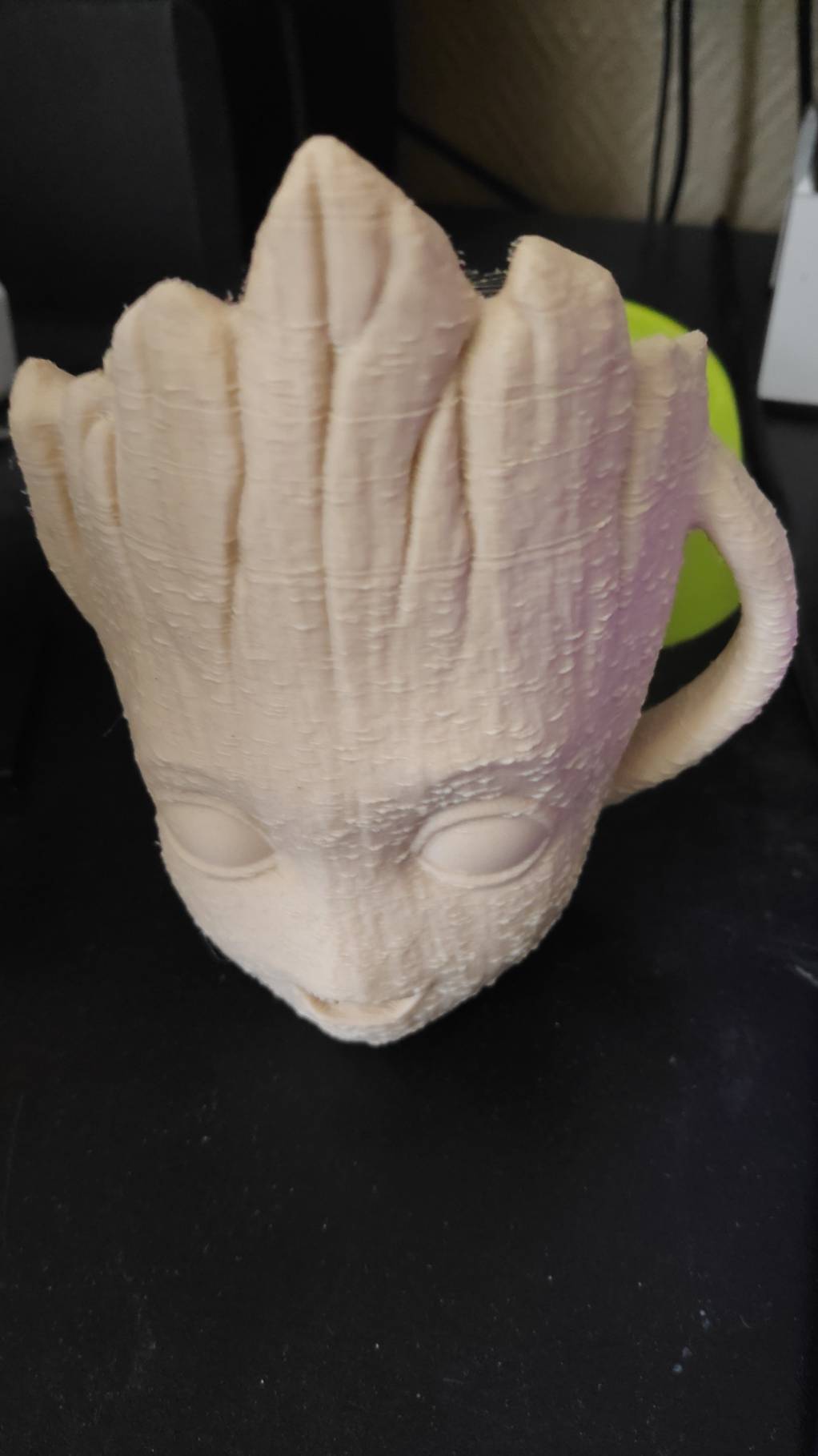

Voici mon problème (je joins des images pour montrer à quel point c'est ennuyeux).
Quand j'imprime des formes simples, en général, je n'ai aucun problème, tout est lisse, tout va bien, mais dès que j'imprime des formes complexes comme des figurines par exemple, j'ai plein d’artéfacts/bourrelets partout, alors que l'intérieur du modèle est très lisse, je ne comprend pas pourquoi.

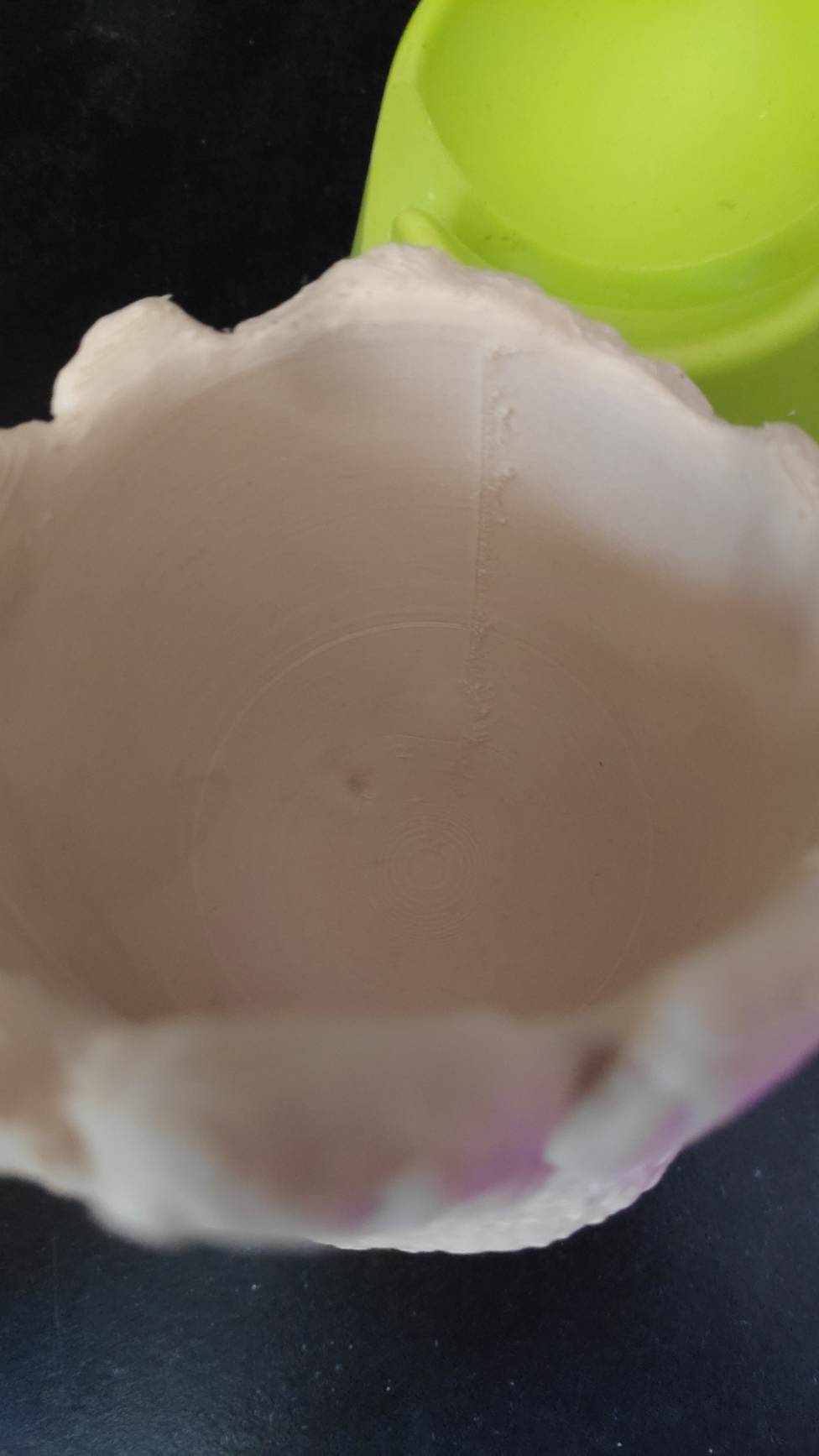

J'ai pourtant mis la jointure en Z en utilisateur défini à l'arrière gauche, et à l'intérieur du modèle (une tasse figurine) la jointure est bien droite du bas jusqu'en haut, mais l'extérieur est vraiment très moche avec des sortes de "bourrelets" partout (voir la photo). Le plus étrange dans tout ça, c'est que, si on regarde les yeux de la figurine, il ne semblent pas être touchés par le phénomène, ils sont parfaitement définis.
Est-ce qu'il y aurait un paramètre que je ne connais pas pour la jointure en Z de la couche extérieure ?

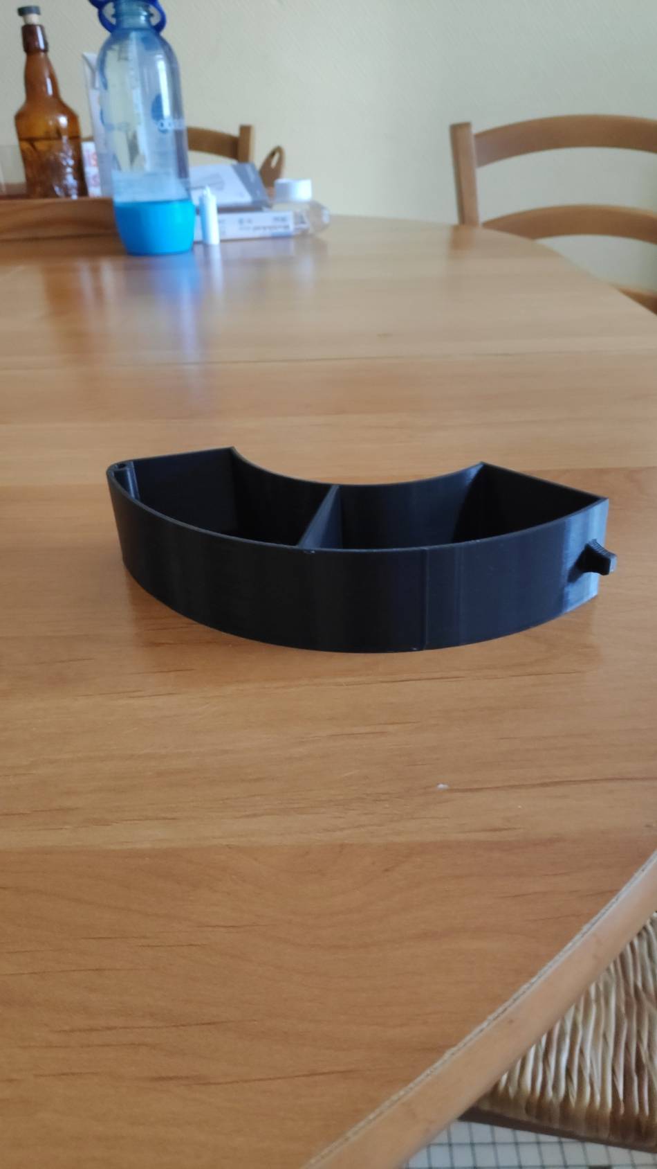

J'ai mis une photo d'une autre forme que j'ai fait après la tasse figurine, histoire de montrer qu'en temps normal, les formes sont correctes.

Salut @Laserman49, tu imprime avec quoi comme paramètre ?
J'ai eu le même phénomène que toi avec baby groot
J'ai cherché pendant un bon moment d'ou çà pouvait venir, mon impression était en 0.2 de couche, vitesse 70mm/s.
J'ai testé une impression avec 0.1 et vitesse 50 max et ce phénomène à disparue. Je viens juste de finir un Krokmou d'ailleurs :
Voilà si çà peut t'aider 😉

Malheureusement pour la qualité de la pièce on ne peut avoir le résultat qu'une fois imprimé...
On peut toujours tester une impression à 30/40% mais rien ne garantie que la pièce 100% final n'aura pas de défault.
Sur mon baby Groot, j'ai pu trouver ce qui cloché après en avoir imprimé 4...l'impression 3d demande de la patiente et beaucoup de compréhension 😉
Pour la paramètres c'est surtout la vitesse et l'épaisseur de couche qui influe sur la qualité.
Tiens un lien que l'on m'avait donné lorsque j'ai rencontré le même problème que toi
https://www.grossiste3d.com/content/27-identifier-et-corriger-les-defauts-d-impression#:~:text=D%C3%A9faut%20n%C2%B020%3A%20Gouttelettes%20apparaissent&text=Des%20gouttelettes%20de%20mat%C3%A9riau%20sont,l'objet%20imprim%C3%A9%20en%203D.&text=Exc%C3%A8s%20d'extrusion%20lors%20de,lors%20du%20changement%20de%20couche.
notre défaut est le numéro 20 mais perso seul la réduction de couche et de vitesse ont arrangé mes figurines 😉
