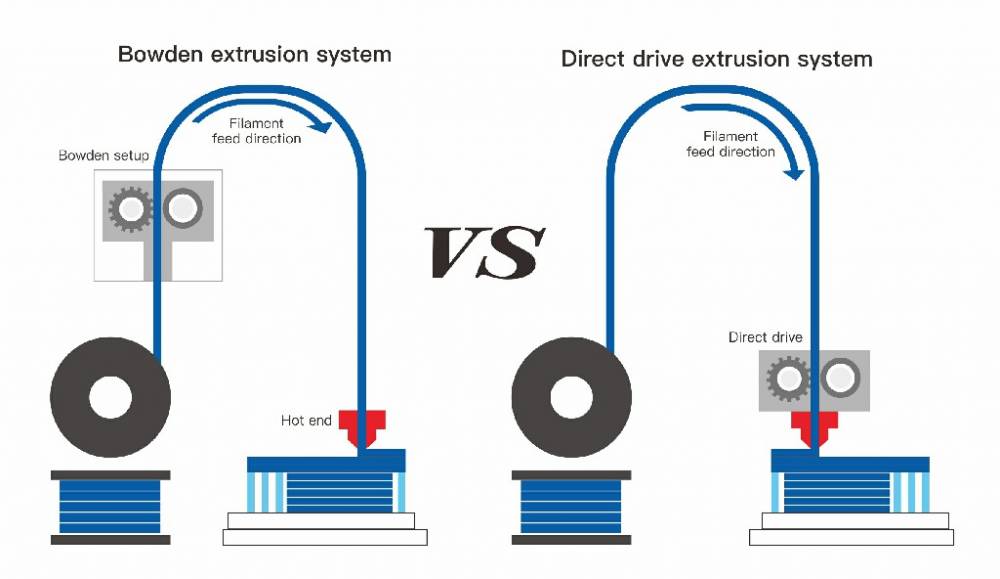

Pierre62 Posté(e) Juin 10, 2020 Auteur Partager Posté(e) Juin 10, 2020 il y a 14 minutes, Gege34 a dit : L'artillery Genius c'est celle que j'ai choisi (elle arrive chez moi cette semaine ) a de nombreux avantages et reste dans ton budget. Je l'ai payé 270€ vendu sur Gearbest directement du fabriquant et livraison depuis l’Allemagne. Effectivement livraison depuis l'Europe celà ne me dérange pas, du coup mon choix s'agrandit ! Mise à part qu'elle es en promo pour le moment au lieu de 390€. Je verrai donc d'ici mon achat (quelques semaines/mois) si le prix change. Autrement mon choix va se faire entre la LK4 Pro et l'Artillery Genius en fonction de la dispo/prix quand je voudrais l'acquérir. Petite question et après je pense avoir toutes les infos. Qu'es-ce que le Direct Drive ? Et qu'elle es l'avantage d'un double axe Z ? Merci beaucoup encore pour ta patience ! Lien vers le commentaire Partager sur d’autres sites More sharing options...
Gege34 Posté(e) Juin 10, 2020 Partager Posté(e) Juin 10, 2020 Direct drive, le moteur qui sert à faire avancer (et reculer) le filament dans l'extrudeur est directement sur la tête d'impression (juste au dessus de l'extrudeur), l'autre méthode c'est Bowden, le moteur est déporté sur le coté et pousse le filament dans un tube de ptfe pour arriver à l'extrudeur. Le direct drive c'est surtout utile par exemple quand tu veux imprimer du filament flexible (essaye de pousser un bout d'élastique dans un paille tordu ) et ça permet aussi d'avoir de plus grande vitesse d'impression par contre la tête d'impression qui se déplace est plus lourde mais bon vu la taille des profilés de l'axe des X sur les Artillery y a pas de problème. Le double axe Z synchronisé (il y a des imprimantes double Z non synchro) permet d'avoir une bonne synchro des deux cotés de l'axe X quand il monte sur le Z (en gros, que les 2 cotés de l'axe des X montent en même temps et restent bien parallèle au bed). Après sur une imprimante de la taille de la Genius c'est plus du luxe mais sur une imprimante plus grande comme la Artillery Sidewinder X1 c'est un avantage. 1 Lien vers le commentaire Partager sur d’autres sites More sharing options...
