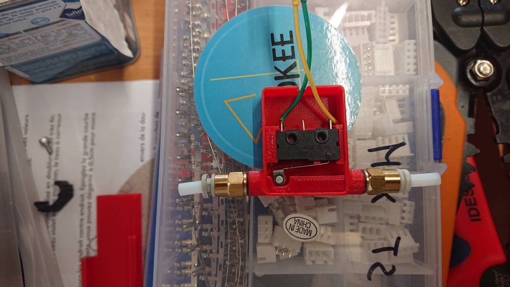

Bonjour tout le monde:
Je rencontre un problème avec ma skr mini E3 et le détecteur de fin de filament.
J'ai branché mon détecteur fait maison (voir photo) sur le PC15 et déclaré dans marlin , mais quand je lance une impression le détecteur ne fonctionne pas?
j'ai testé avec le même qui fonctionne  sur une autre des mes imprimante et c'est pareille.
Un peux d'aide serait la bien venue .

Au départ, vous devez vous assurez que votre limite switch est bien sur N/O ou normalement ouvert avec le commun. En fait, la pin E0 est simplement une mise à la masse pour être activé.
Vous devez également faire les changements suivant dans Marlin, sauf pour l'attribution de la pin qui n'est pas la même pour la E3
https://www.makenprint.uk/3d-printing/3d-printing-guides/skr-v1-3-filament-runout-sensor/
Dans Marlin, de mon coté, j'ai utilisé le firmware de base de BTT. Les config pour les pins sont déjà fait. (PC15) pour E0
https://github.com/bigtreetech/BIGTREETECH-SKR-mini-E3/tree/master/firmware
Ça fonctionne très bien et vous devriez voir les changements dans le menu.

Hello,
@diltech à donner la marche à suivre.
Plus en détail :
Le capteur peut être actif à l'état haut ou à l'état bas. (+5 ou 0V).
Tu peux configurer des résistances de rappel afin de forcer le signal à 0V ou 5V lorsque la broche n'est connectée à rien. Typiquement quand ton switch est ouvert.
Ton switch peut être câblé en normalement ouvert NO ou normalement fermé NC.
Et tu peux relier ton switch au 0V ou au 5V.
Dans un premier temps il faut définir le mode de fonctionnement. Par exemple, pour des fin de course sur les axes, je déclare que l'état actif est le 0V. Donc je mets une résistance de rappel à +5V et je câble mon switch en NO entre la masse et l'entrée de la carte. Si un fil est coupé, le fin de course sera donc à l'état "actif" empêchant l'axe de bouger.
Pour tester l'état des fins de course il y a la commande M119 qui indique l'état des fins de course:
https://marlinfw.org/docs/gcode/M119.html
Ca permet de tester déjà si Marlin détecte l'activation du fin de course ou pas (trigered ou open).
@gnome10: tu peux donner le résultat de la commande avec ou sans filament ?
