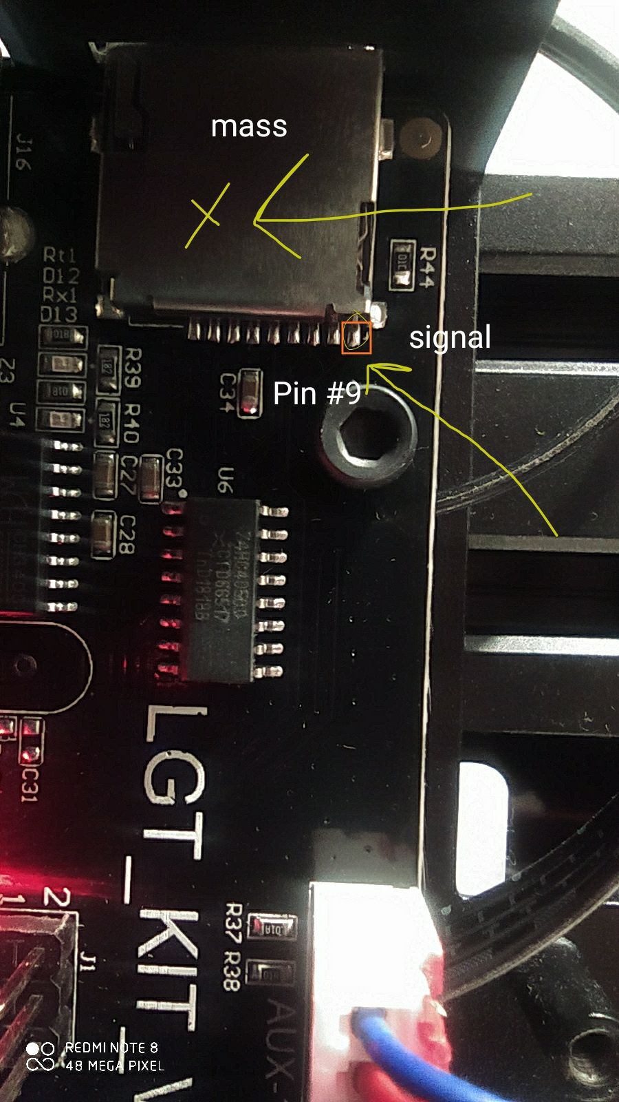

J'aimerai savoir si ce qui ont un câble d'extension pour le port MicroSD ont le même comportement que le mien :
  • si j'allume l'imprimante avec la microSD dans le lecteur de l'extension, aucun problème pour lire les fichiers
  • si j'insère la carte MicroSd après avoir allumé l'imprimante, je dois débrancher l'extension et la rebrancher pour que la liste des fichiers se mettent à jour (bref l'extension ne sert à rien du coup puisque je dois accéder à l'arrière gauche)
est ce mon extension qui a un souci ou bien c'est le fonctionnement classique ?
Merci

perso j'ai le meme soucis sur ma U30 pro je pense que le port MicroSd de l'imprimante a un mecanisme de detection d'insertion de la carte SD.
du cout avec le cable d'extension il ne detect pas le changement et ne rafraichi pas le contenu.
d'autre on le meme probleme ?

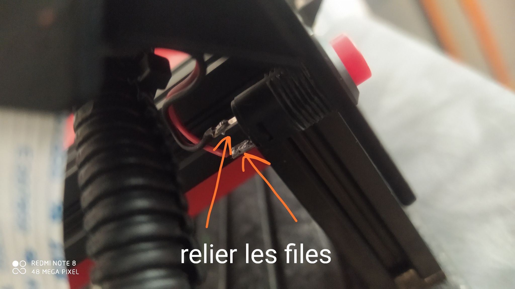

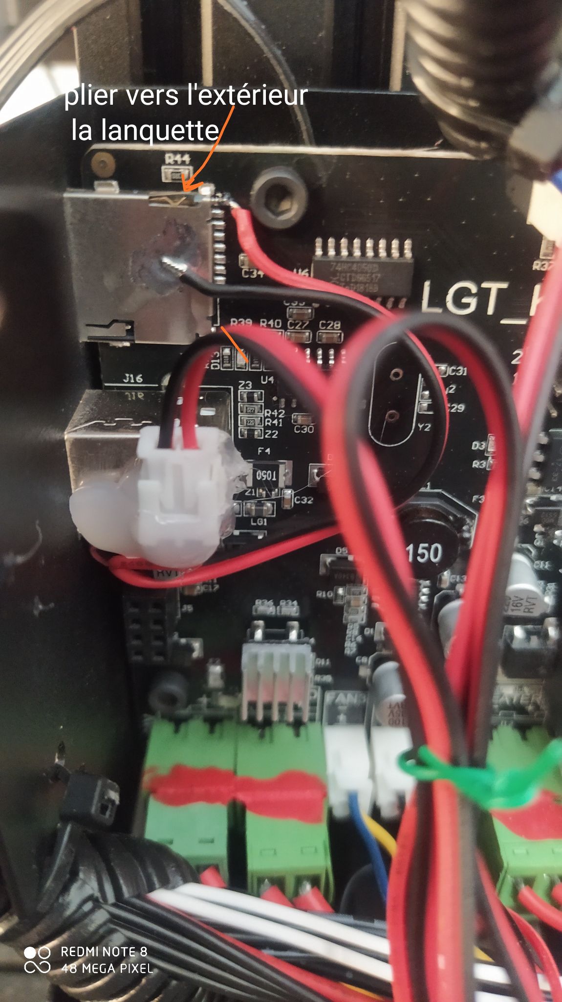

salut a tous ..moi de mon coter j'ai régler sa en connectant un bouton poussoir N.C et en pliant la languette de métal de détection de la carte SD vers l'extérieur
sa marche super bien
