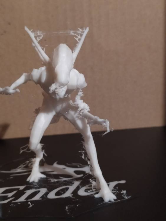

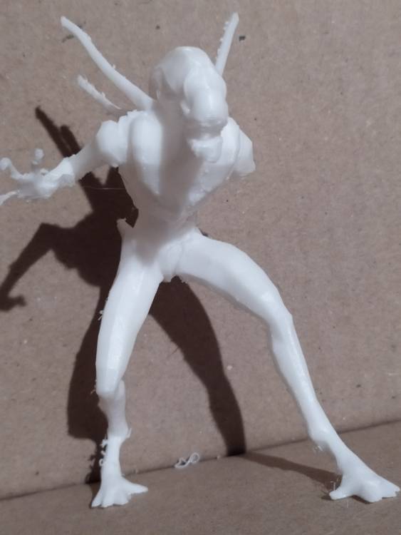

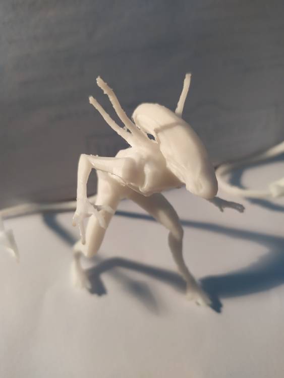

Bonjour à tous,

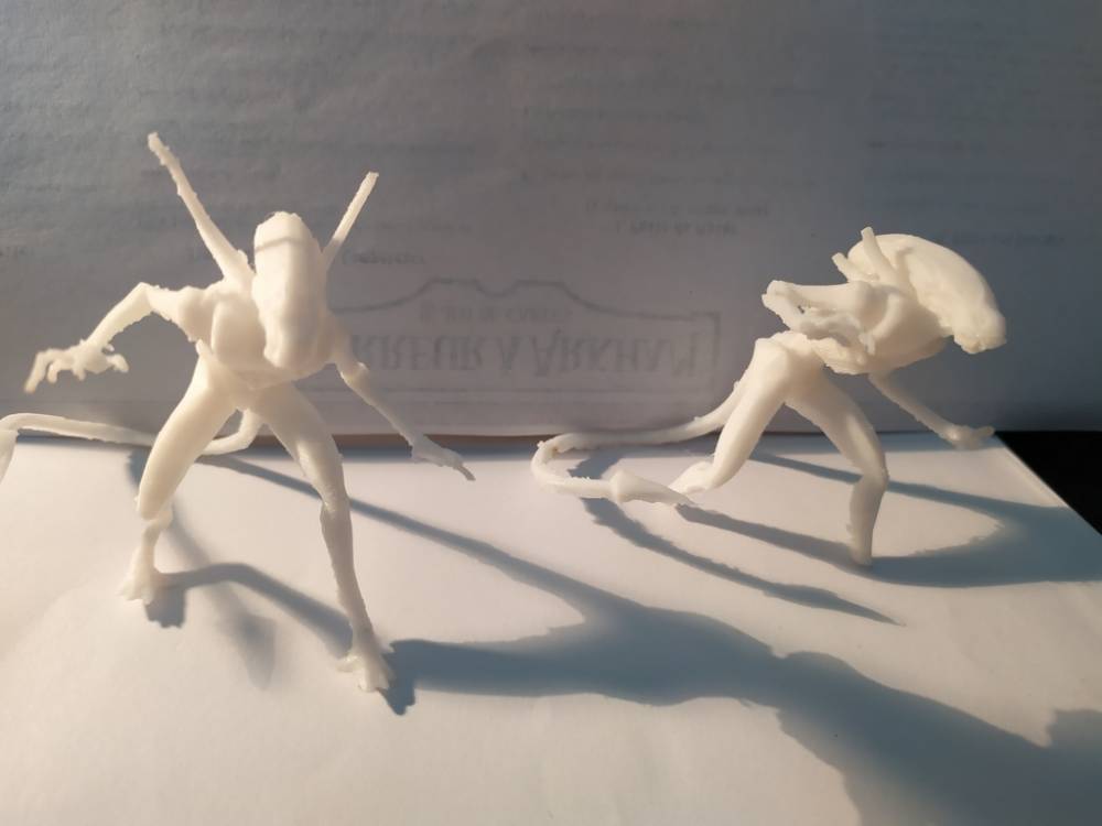

Voici 2 impression que j'ai deja réalisé sans trop de problème :
Par contre, j'ai de gros problème pour des modèles + grand (>10cm)
ça démarre bien, puis ça devient n'importe quoi...
J'ai modifié la température de la buse, la vitesse de déplacement, l'angle de support, etc...rien n'y fait...
Je ne suis plus quoi faire et viens vers vous pour savoir si vous auriez une idée ?
La, je me dis que les fichiers STL récupérés sont corrompus mais j'ai un grand doute !

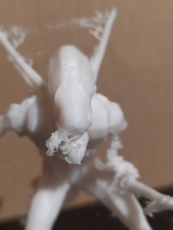

Voici le massacre :
- la gueule avec support est foirée !
- le bras gauche avec support est atrophié
- la queue est tombée (manque de support ?)
- filament entre zone (je pense que la température était trop haute 210)
Ma config sur cette dernière impression :
buse 0.4
hauteur 0.12
temperature 210/55
vitesse 40 mm/s
ventile 82 (à 100 ça ne colle pas mais peut être à revoir)
angle support 66°
Filament PLA Sunlu
(après léger nettoyage...dommage, ça aurait pu etre bien...)

Enfin entre tes supports tu as un fort stringing donc il te faut corriger cela car quand on veut des pièces fines et détaillées on doit avoir le moins de stringing possible et donc bien matitriser les paramètres de rétractions en mode avancé ;).

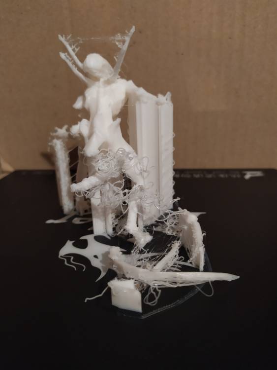

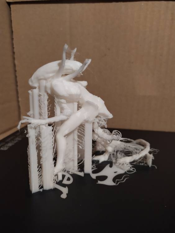

Comme convenu, je reviens vers vous avec mes impressions de ce WE.
C'est pas vraiment concluant...Pour les 2 impressions, j'ai modifié l'angle de support à 32 et sur la 1ere impression vitesse à 20mm, la 2e à 10mm
Avantage :
J'ai maintenant la queue de l'Alien au lieu d'un gribouillis...merci le support
Inconvénient
La gueule est toujours à la ramasse
Certains détails sont absents
Grosse galère pour récupérer l'impression en un seul morceau. Ayant un problème d’adhérence, j'en ai même péter les pied sur la 2e impression (je reviens sur le sujet avec ma réponse à Idealnight)
le 20mm a gauche n'est pas si mal...
