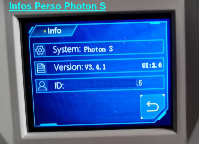

Je souhaiterais que ma photon S puisse prendre les .pws .photons  etc...  Aussi je me suis dit pourquoi ne pas la flasher ?     Je suis aller sur le site :Anycubic Officiel
J'ai récupéré le fichier : [Newest] Photon S firmware V5.0.2   et  aussi le processus d'upgrade.  Puis je lis la phrase en rouge et la j'ai un doute alors je met un fichier .photons sur ma clef mais l'imprimante ne le reconnais pas.  Voici mes infos persos dois je flasher ou pas ? D'avance merci.

Comme tu as une photon S tu peux faire l'upgrade sans souci, l'avertissement c'est seulement pour les "vieilles" photon "normales/pas S".
Pour l'explication, les "nouvelles" photon utilisent la même carte mère que la photon S et peuvent donc faire la même upgrade, le plus chiant c'est qu'on ne peux savoir si on as une nouvelle ou un ancienne photon qu'en ouvrant la bestiole et en regardant la carte mère.

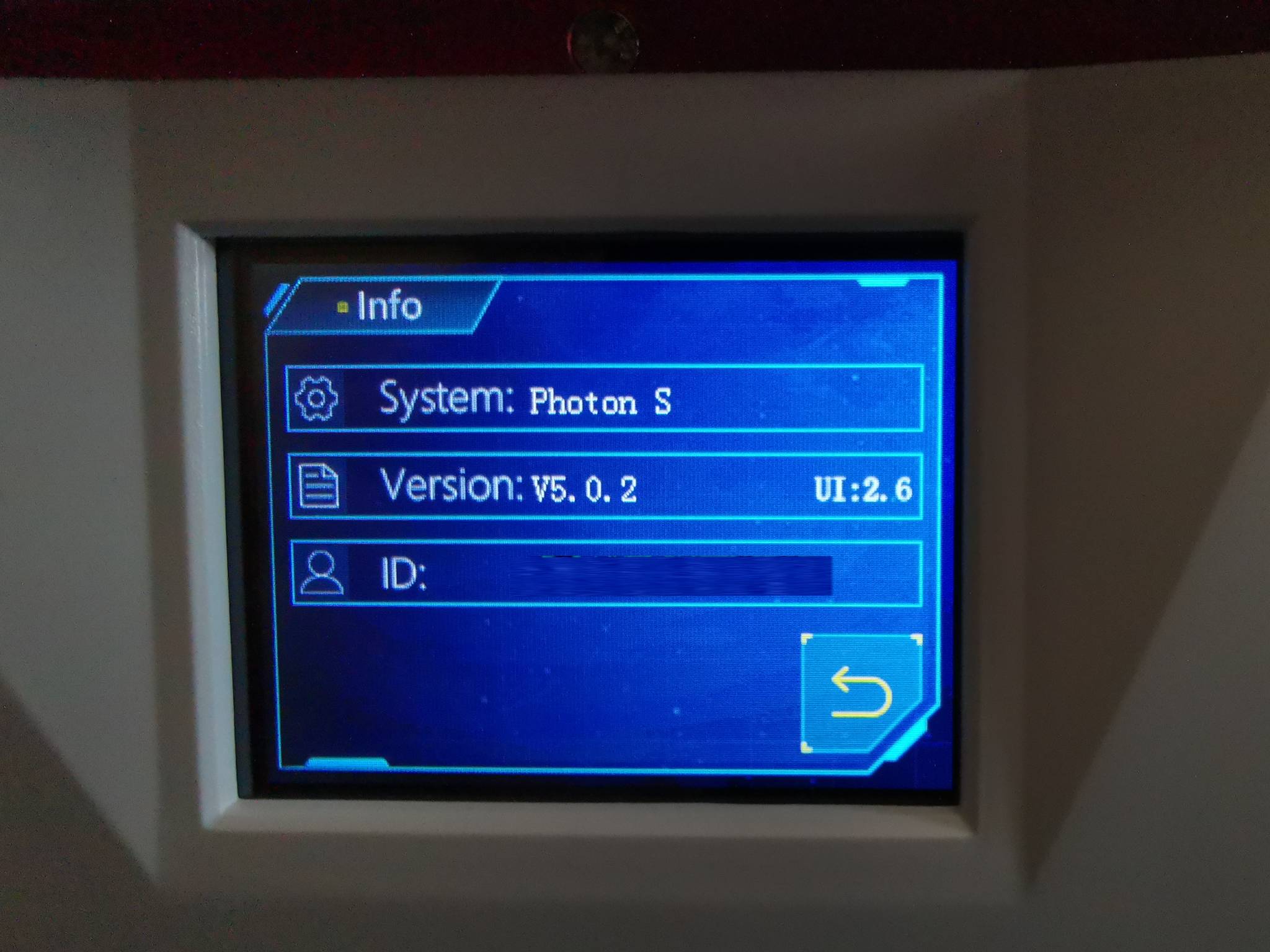

salut a tous   ils ont répondu mais ils ont pas compris ma question mais ils m'ont mis la procédure pour le flash donc j'en ai conclu que c'était ok.
j'ai fait la mise a jour qui c'est bien passée   le P_V502.bin  en premier   une fois terminé ça prend quelques secondes l'imprimante redémarre et  le P_UI_2_6.bin  un peu plus long je dirais 1 minute on retire la clef on éteins et on rallume et dans info on est bien en 5.0.2..   Reste plus qu'a tester un print maintenant.
