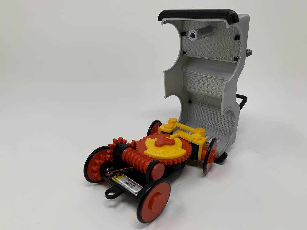

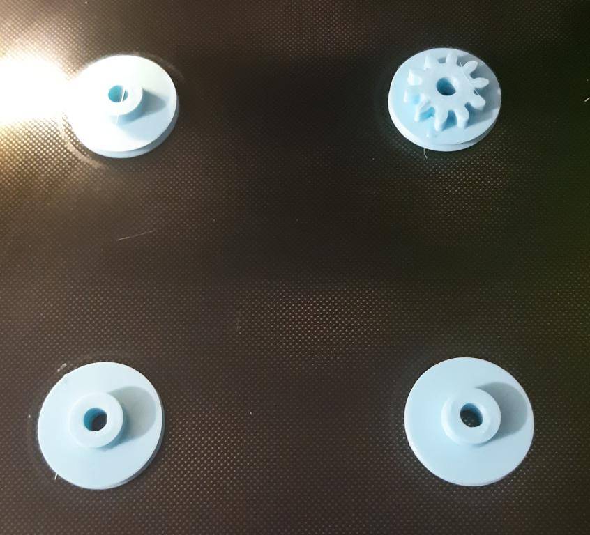

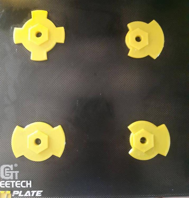

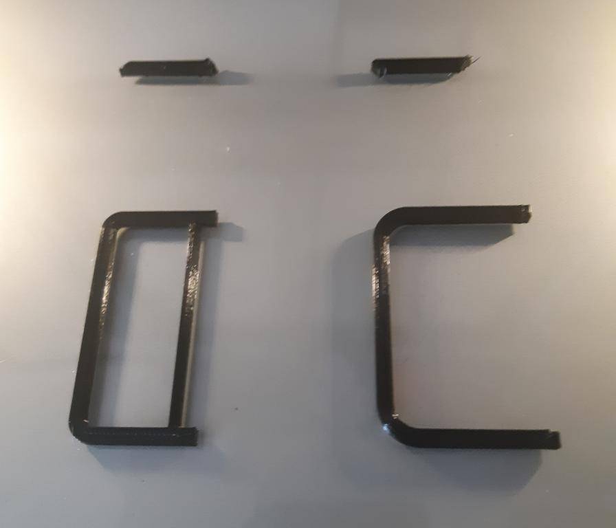

vap38 Posté(e) Juin 23, 2020 Auteur Posté(e) Juin 23, 2020 (modifié) Bonjour, Voici quelques exemples d'impressions en mode impression séquentielle avec les imprimantes A10M et TENLOG TLD3.C'est très facile d'utilisation avec IDEAMAKER c'est un gain de temps, pas besoin de préparer plusieurs fois le BED Il faut faire une sélection d'objets identiques ou des objets différents ne dépassant pas la hauteur du portique bien entendu ... Par sécurité les pièces se placent automatiquement donc pas de soucis de collisions ! a vous relire Ce sont les pièces d'une voiture à déplacements mécanisés avec une protrusion électrique; elle fait des S des Zigzags etc... le lien ICI https://cults3d.com/en/3d-model/gadget/robotic-cam-steered-vehicle Francis Modifié (le) Juin 23, 2020 par vap38

vap38 Posté(e) Juin 28, 2020 Auteur Posté(e) Juin 28, 2020 Bonjour, il est possible de changer l'ordre d'impression des pièces sans problème ! il y a 27 minutes, mysterd2006 a dit : Je suppose que l'on pourrait bidouiller pour faire en sorte d'imprimer d'abord sur l'avant du plateau et ensuite sur l'arriere, en s'assurant, en fin de gcode, de ne pas faire le home du plateau. Oui j'ai réalisé cette option d'impression çà fonctionne nota la hauteur par défaut du portique est réduire à 10mm à cause des courroies des axes X) toutefois c'est exploitable pour des petites pièces en hauteur (la preuve les pièces bleues)
