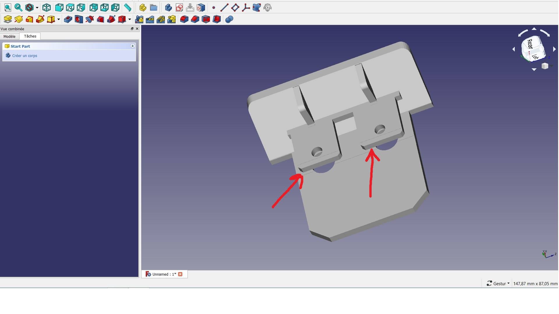

deniscle Posté(e) Juin 19, 2020 Partager Posté(e) Juin 19, 2020 Bonjour, Avant que j'imprime ceci, est il possible de ne mettre que des supports à l'emplacement des flêches? pour soutenir les languettes lors de l'impression. Car j'ai fais une autre pièce avec supports il m'en a mis partout et je n'arrivais pas à les enlever. sinon quels paramêtres il faut régler pour en mettre peu? merci Lien vers le commentaire Partager sur d’autres sites More sharing options...
fran6p Posté(e) Juin 20, 2020 Partager Posté(e) Juin 20, 2020 En changeant l'orientation de la pièce: pose la pièce sur le côté opposé aux languettes (si la surface est plane) ? Sinon dans Cura, ça vaut le coup d'essayer les supports arborescents Lien vers le commentaire Partager sur d’autres sites More sharing options...
deniscle Posté(e) Juin 21, 2020 Auteur Partager Posté(e) Juin 21, 2020 (modifié) merci , je vais essayer. J'ai trouvé ça à traduire sur le site, y a de bonnes aides: https://support.ultimaker.com/hc/en-us/articles/360012612779 Modifié (le) Juin 21, 2020 par deniscle Lien vers le commentaire Partager sur d’autres sites More sharing options...
