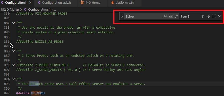

Un conseil: une fois le dossier du projet sélectionné, fais un double-clic sur les trois fichiers que tu modifies (platformio.ini, configuration.h et configuration_adv.h). Ils sont ouverts en permanence chacun dans un onglet.
La combinaison (standard) CTRL+F ouvre une mini fenêtre de recherche (très pratique pour se déplacer rapidement au bon endroit):
Mes compilations je les lance en cliquant sur le «coche» :
