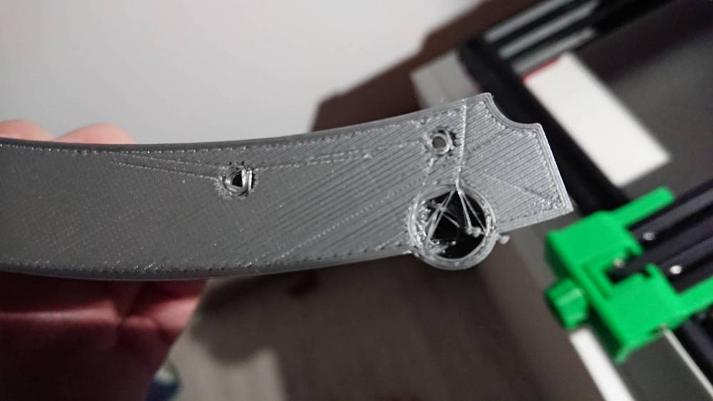

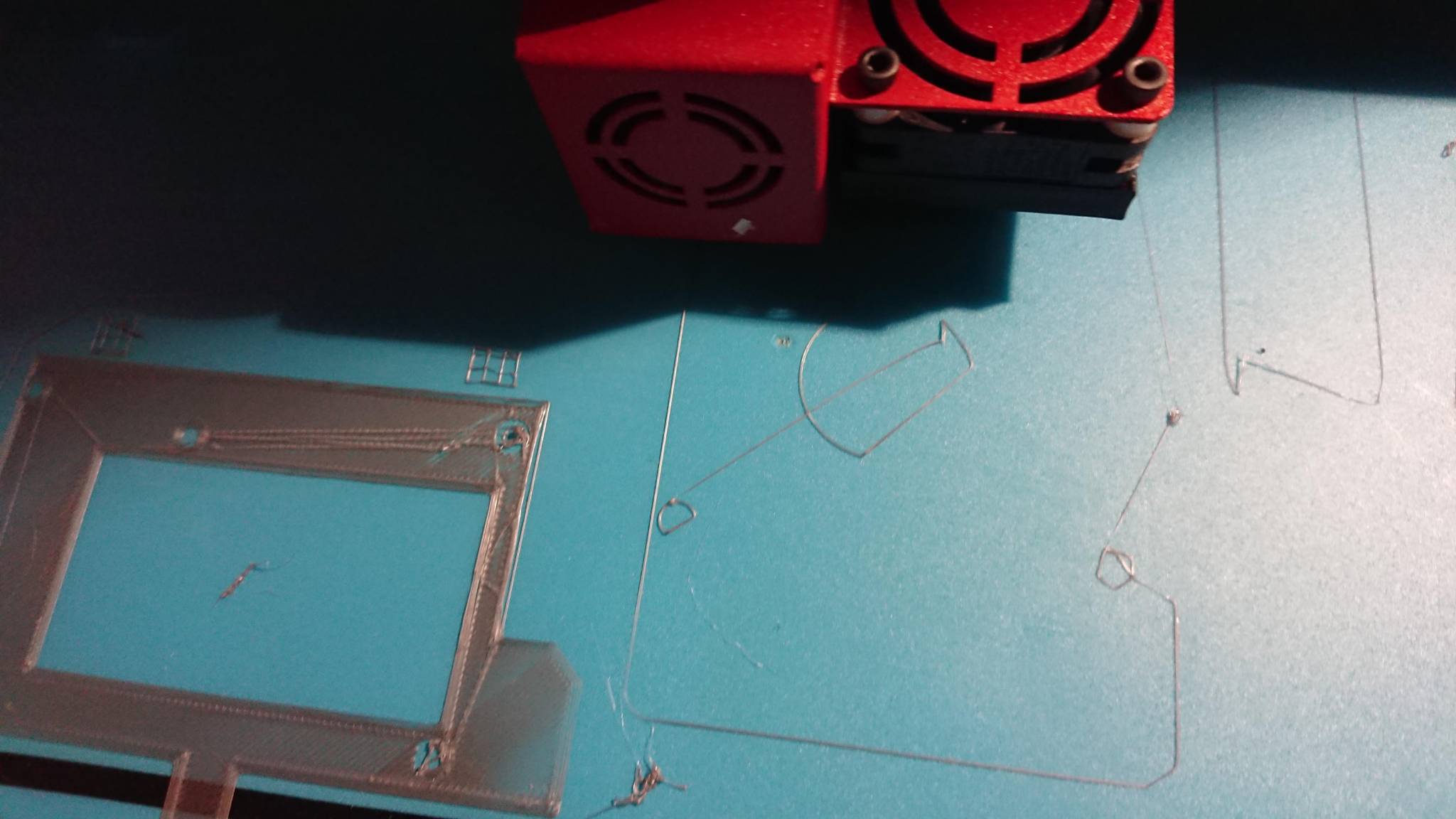

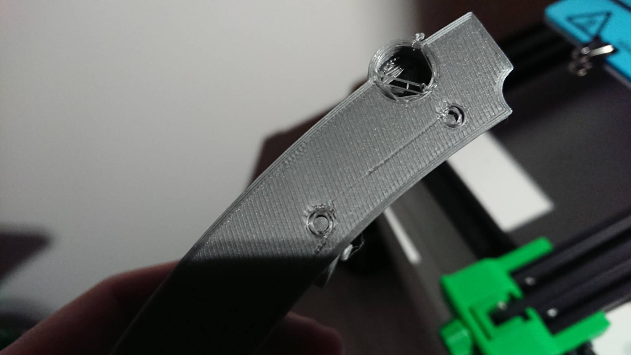

Voici le problème que j'ai depuis quelques jours.
J'ai des percage dans les pièces que j'imprime en ce moment et ils sont souvant dans la première couche. Lorsque l'imprimante fais la première couche et donc le contour de ces perçage certaine se fon correctement d'autres le contour est mal fait ( cela ne fait pas un cercle ) voir même n'adhèrent pas à ma surface, alors que l'ensemble de la pièce adhère parfaitement.
Je vous met quelques photo pour illustrer. A noter que sur les couche suivant je n'ai plus ce probleme
imprime ta première couche plus lentement, j'ai résolu ce problème de cette façon, je suis à 10mm/s c'est lent et chiant surtout quant la pièce de grande mais j'ai plus de problème d'adhérence sur ce genre de détaille.
Salut,
Moi qui pensais imprimer petitement avec mes 20 mm/s, me voilà battu 😉. J'ai quand même l'impression qu'elle pourrait être un peu plus écrasée cette première couche (calage du Z).
Bonne soirée
sur la première photo on voie que par moment c'est trop écrasée et à d'autres c'est pas assez, le bed doit pas être très plat...
Il est vrai que la U20 n'est pas reconnue pour la planéité de son plateau.
j'ai essayé avec un miroir c'est un peu mieux les grands perçages tiennent mais les petites rien à faire....
Je sais plus trop quoi essayer
