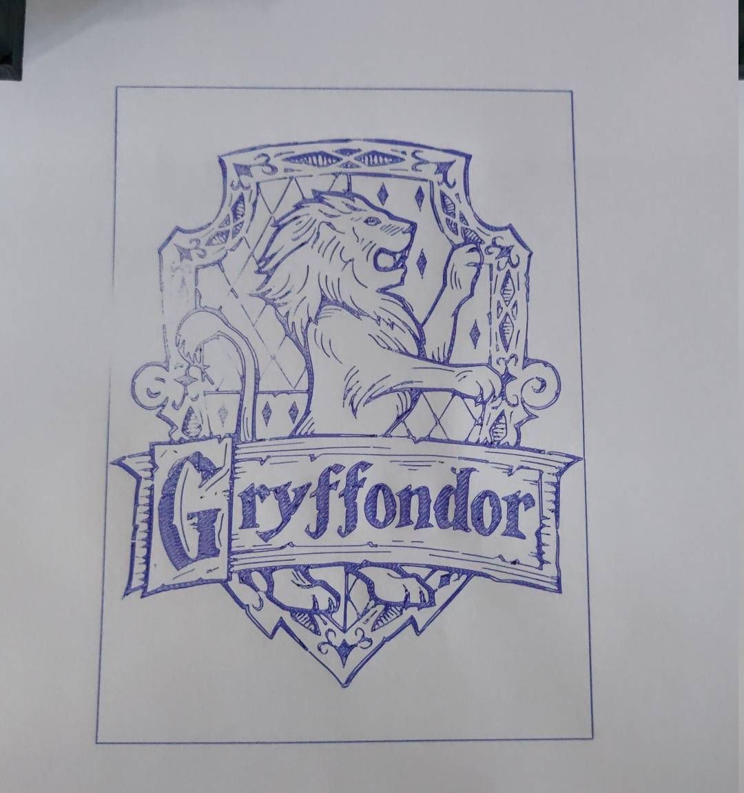

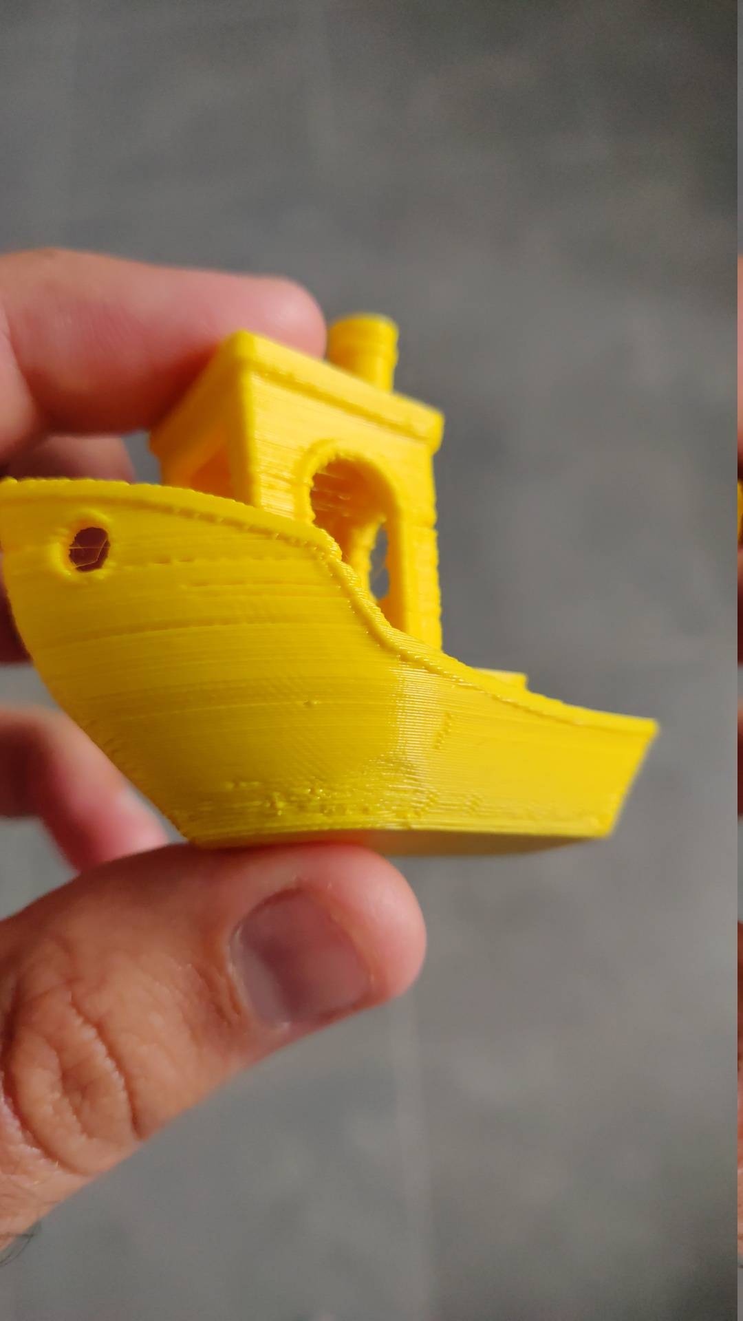

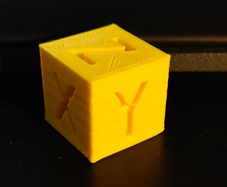

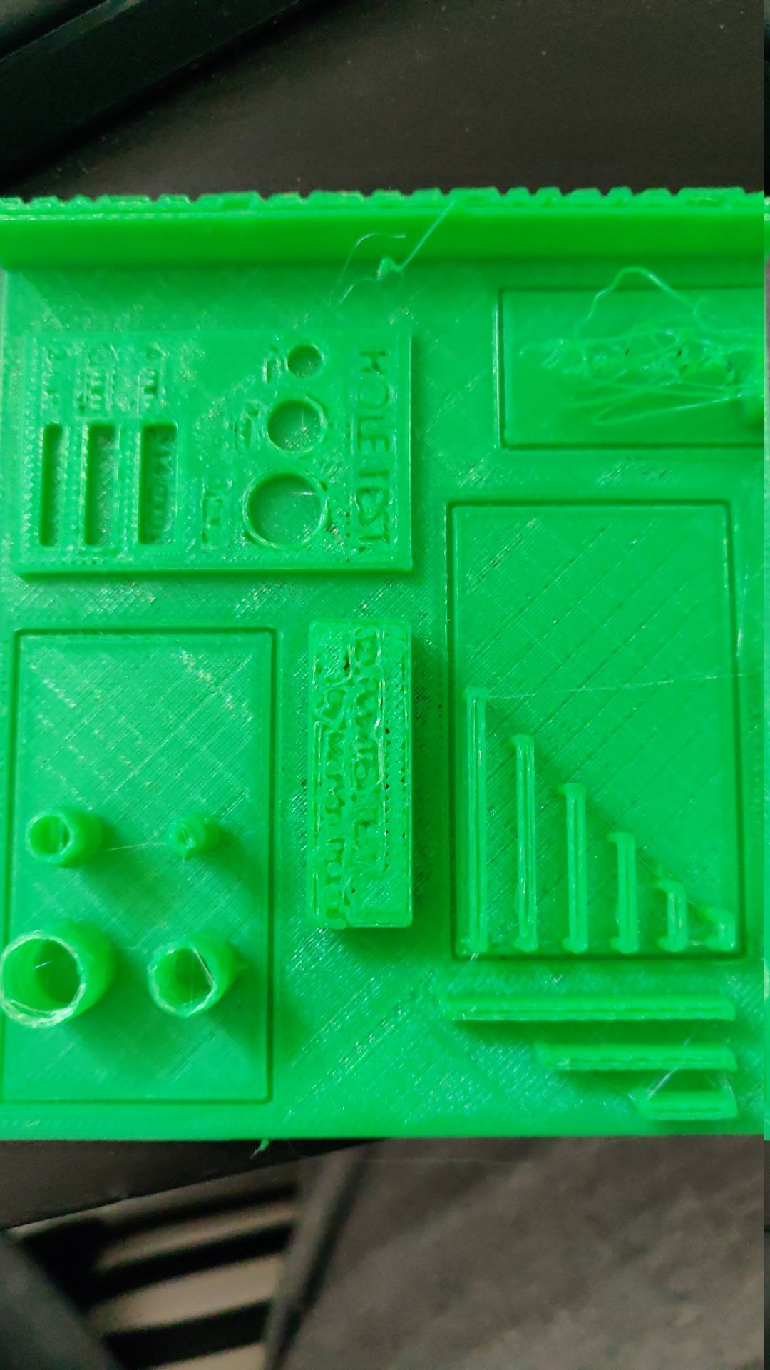

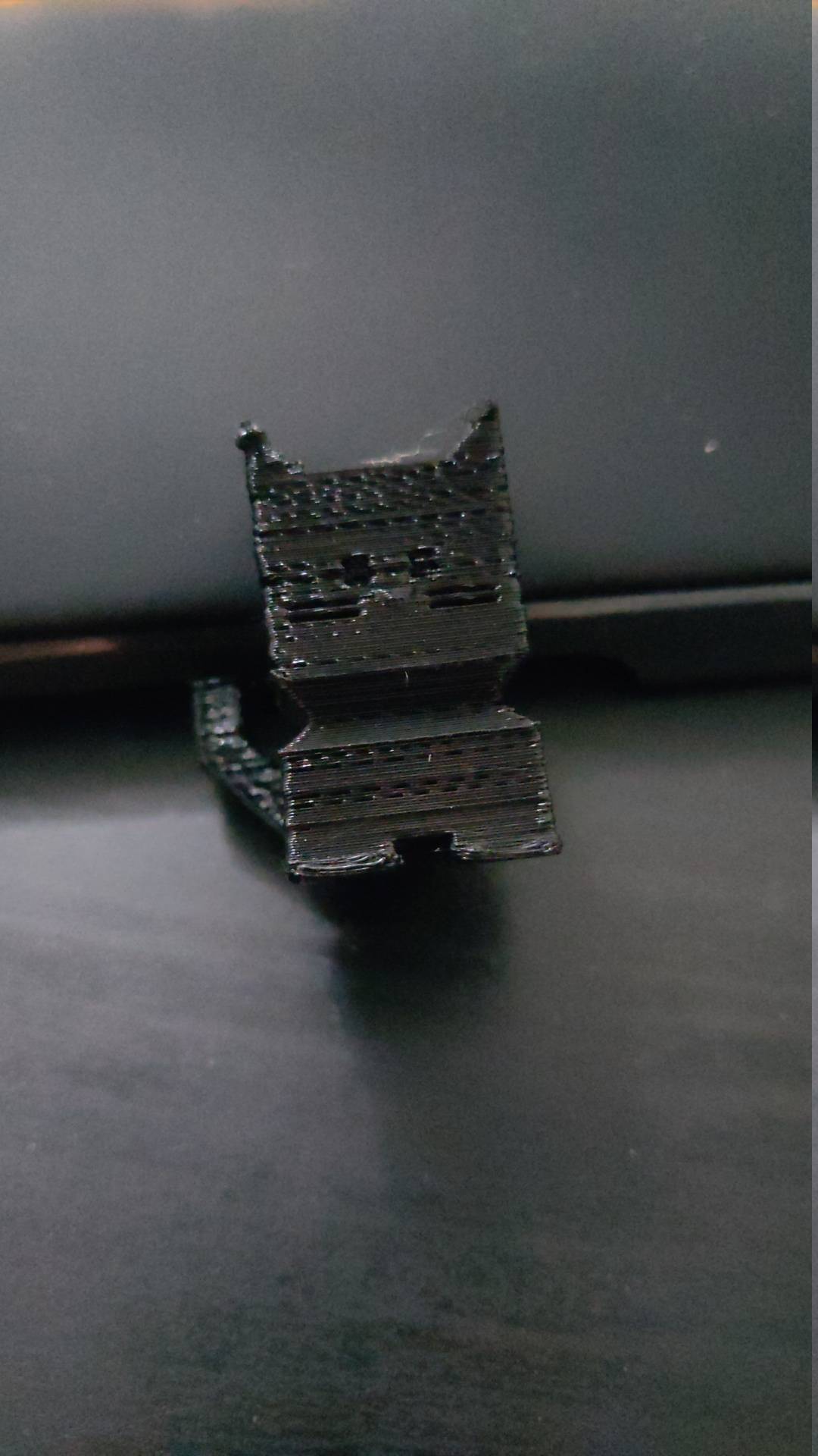

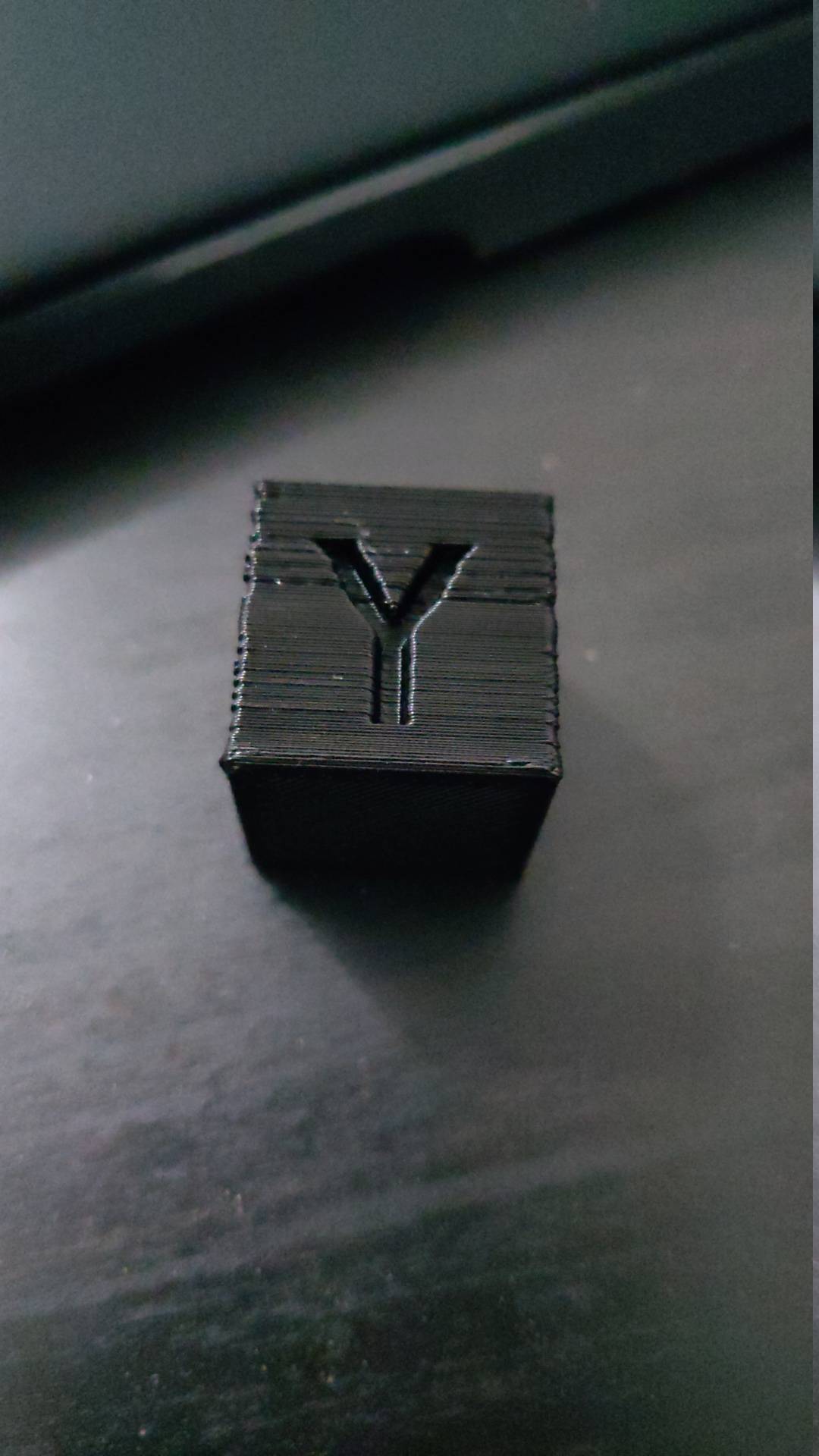

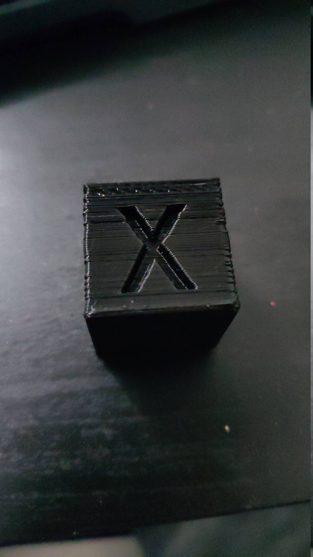

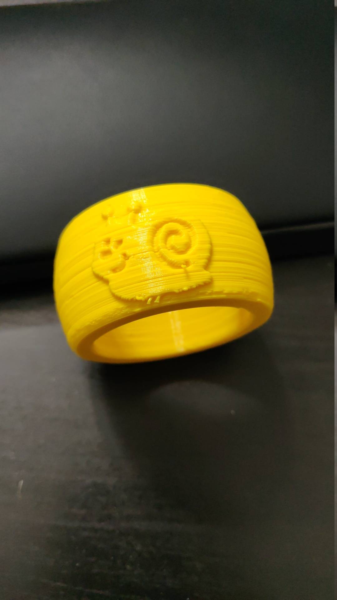

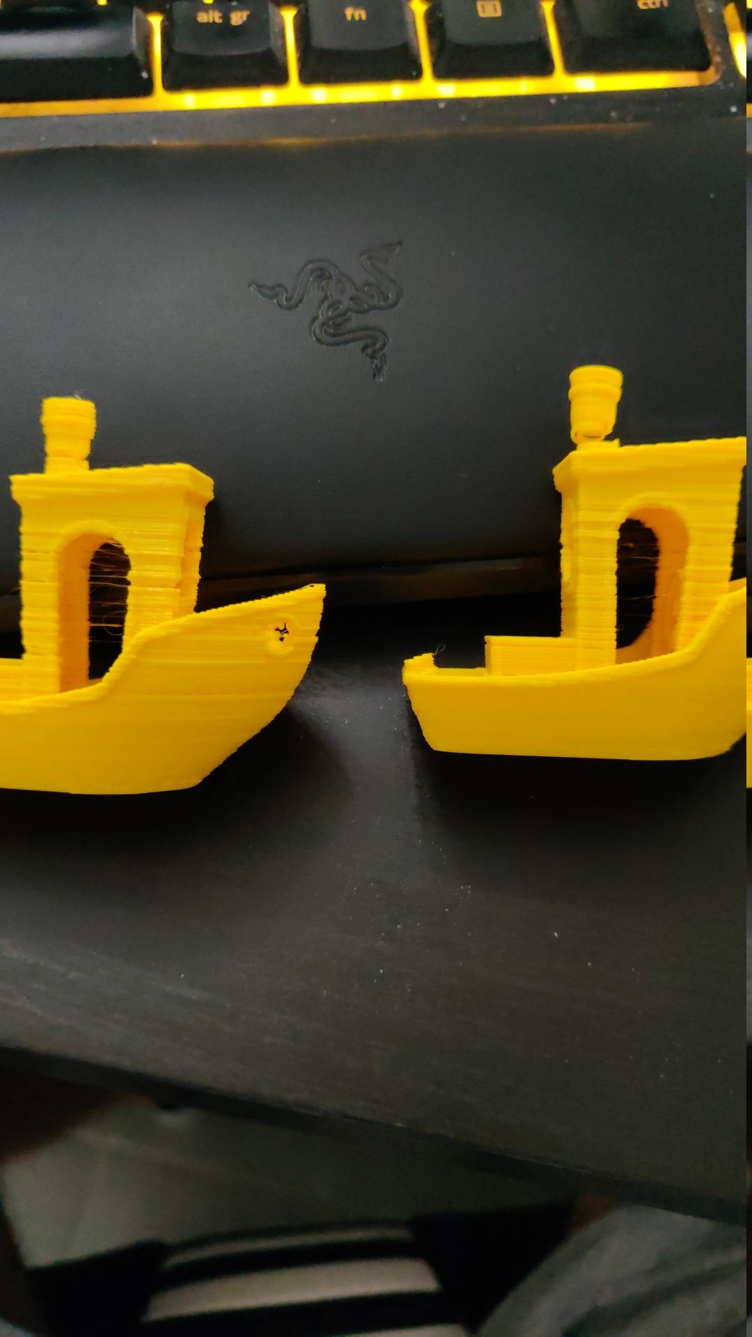

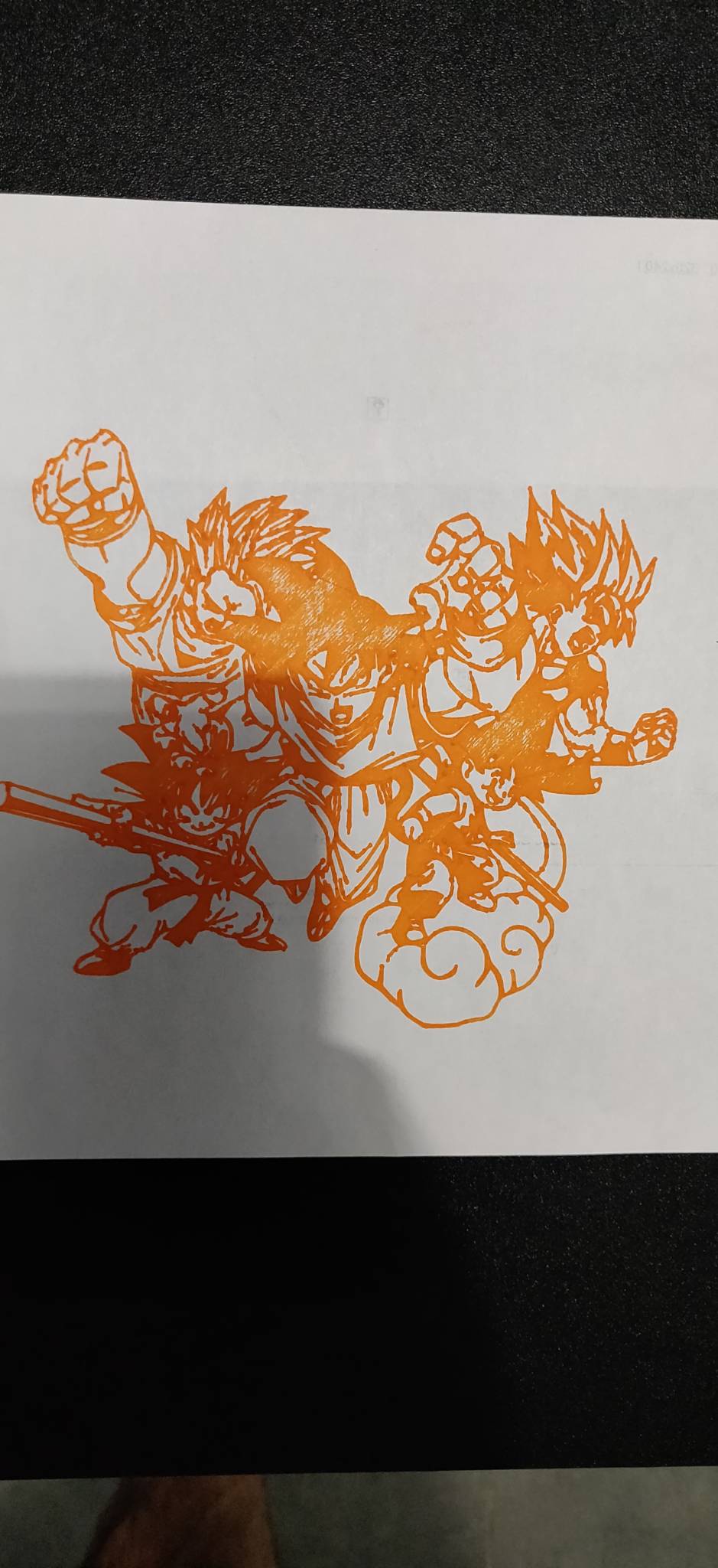

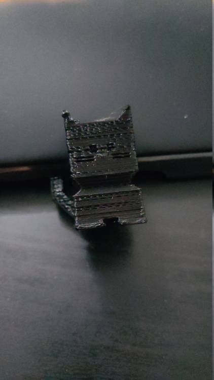

Adisma Posté(e) Juillet 2, 2020 Partager Posté(e) Juillet 2, 2020 (modifié) Hello après plusieurs jours de recherche, je me résouds à poster ici. Après une longue pause dans l'impression 3D, j'ai voulu reprendre mais ça ne rend pas comme je veux. Voici quelques exemples récents: Révélation Au niveau de ce que j'ai déjà fait : - j'ai tenté plusieurs températures, plusieurs vitesses, plusieurs filaments (mais tous de la même marque malheureusement - PLA Ice filament) - j'ai changé de buse - j'ai changé le moteur de l'extrudeur (et j'ai recalibré l'extrudeur) - le cube fait bien 20mm, mais il est pas beau Je slice avec Simplify3D. Une idée de quoi explorer pour avoir des impressions un peu plus clean ? EDIT : en impression 2D, elle fonctionne plutot pas mal : Révélation Merci d'avance Modifié (le) Juillet 2, 2020 par Adisma Lien vers le commentaire Partager sur d’autres sites More sharing options...
fran6p Posté(e) Juillet 2, 2020 Partager Posté(e) Juillet 2, 2020 @Adisma Revoies la tension des courroies, elles se sont peut-être détendues ? Lien vers le commentaire Partager sur d’autres sites More sharing options...
Adisma Posté(e) Juillet 2, 2020 Auteur Partager Posté(e) Juillet 2, 2020 @fran6p, je vais revérifier. Mais est-ce que je n'aurais pas le souci en 2D si c'était le cas ? Lien vers le commentaire Partager sur d’autres sites More sharing options...
fran6p Posté(e) Juillet 2, 2020 Partager Posté(e) Juillet 2, 2020 il y a 1 minute, Adisma a dit : Mais est-ce que je n'aurais pas le souci en 2D si c'était le cas ? Peut-être, peut-être pas (mes ascendants normands lointains refont surface) . 1 Lien vers le commentaire Partager sur d’autres sites More sharing options...
Adisma Posté(e) Juillet 2, 2020 Auteur Partager Posté(e) Juillet 2, 2020 Bon j'ai déjà retendu un poil l'axe X. Mais le plateau, on peut pas le retendre sans tout détacher ? (Vu qu'il vient déjà monté avec la u30) Je testerai ce WE quand j'aurais le temps ^^ Lien vers le commentaire Partager sur d’autres sites More sharing options...
jacky66 Posté(e) Juillet 3, 2020 Partager Posté(e) Juillet 3, 2020 ta structure est-elle bien d’équerre et parallèle? Lien vers le commentaire Partager sur d’autres sites More sharing options...
fran6p Posté(e) Juillet 3, 2020 Partager Posté(e) Juillet 3, 2020 (modifié) @Adisma Les Alfawise / Longer3D étant fortement inspirées des Creality, les axes X et Y se déplacent sur les profilés via des galets de roulements. Certains d'entre eux sont munis d'excentriques qui permettent d'ajuster le déplacement sur l'axe. Pour le X, le support de la tête ne doit pas être branlant et même chose pour le plateau sur l'axe Y. Modifié (le) Juillet 3, 2020 par fran6p Lien vers le commentaire Partager sur d’autres sites More sharing options...
jacky66 Posté(e) Juillet 3, 2020 Partager Posté(e) Juillet 3, 2020 et verifie aussi si tu n'a pas trop de jeux avec tes roulements tes axes doivent pouvoir se déplacé sans résistance et sans jeux tes roues ne doivent pas non plus avoir de méplat Lien vers le commentaire Partager sur d’autres sites More sharing options...
Adisma Posté(e) Juillet 3, 2020 Auteur Partager Posté(e) Juillet 3, 2020 Hello, j'ai tout vérifié. J'ai vaguement retendu l'axe X, mais sans succès. Tout est d'équerre et stable. Ce soir, un ami me propose de flasher Marlin. Sans être très chaud, principalement parce que j'ai jamais fait, je tente, ça coute rien. Après installation, et réglage du PID, je suis finalement plutot satisfait du résultat : Il reste des défauts, mais on est loin des impressions précédentes 1ère étape : réglage des esteps en Z. Lien vers le commentaire Partager sur d’autres sites More sharing options...
