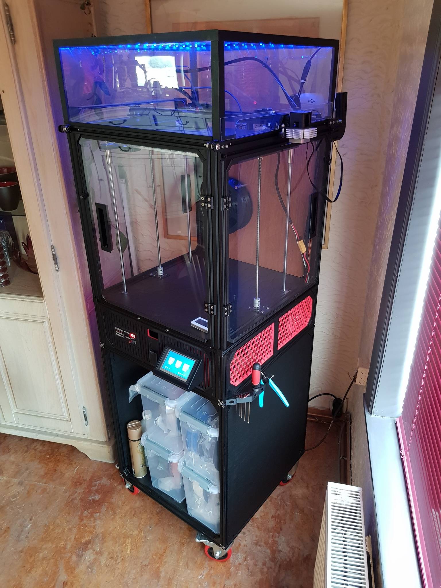

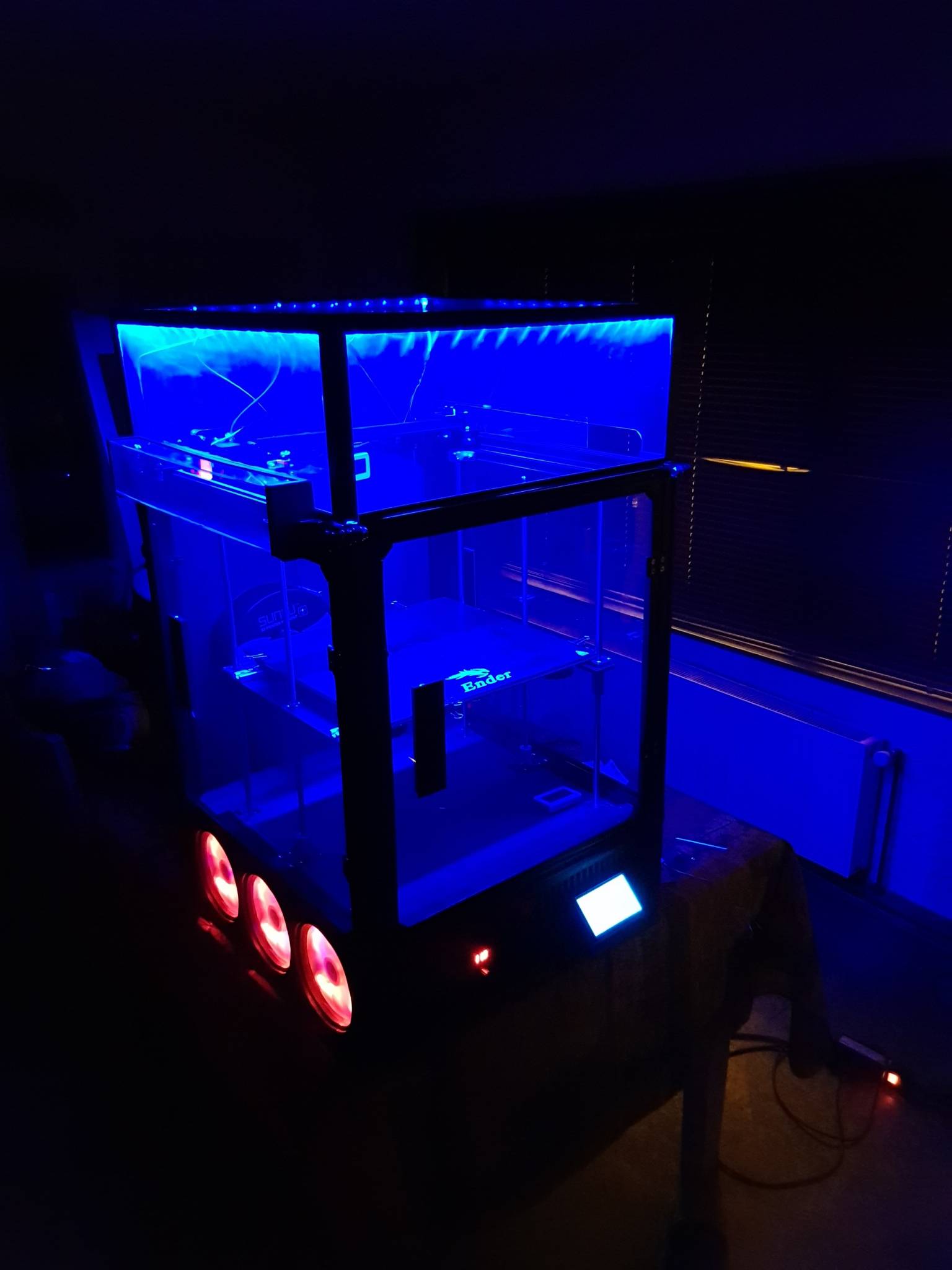

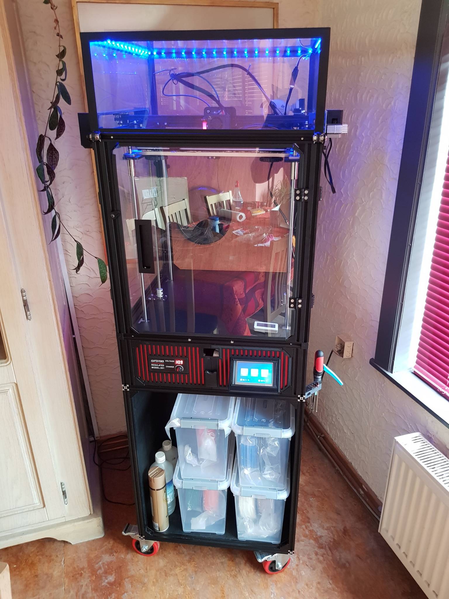

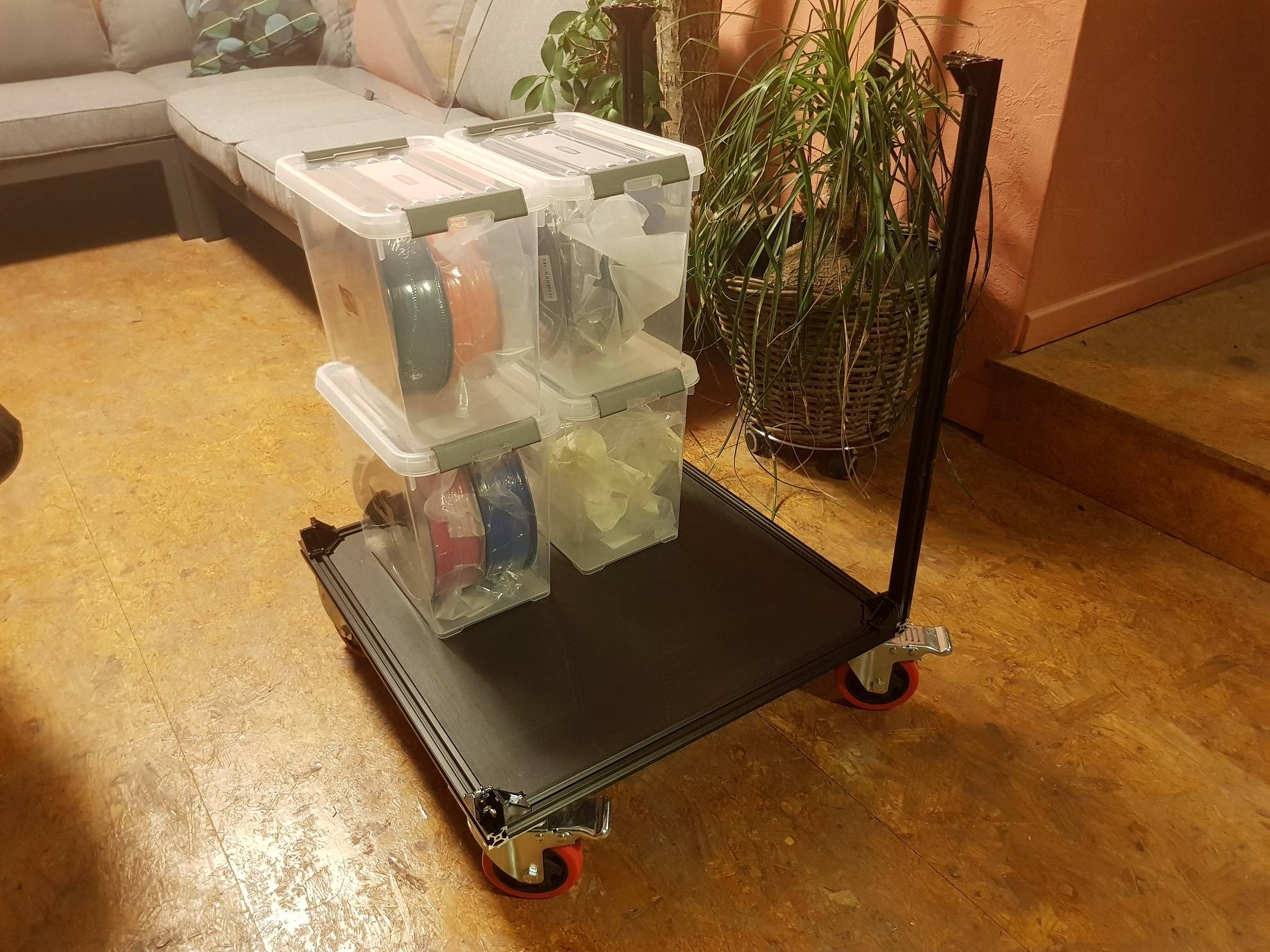

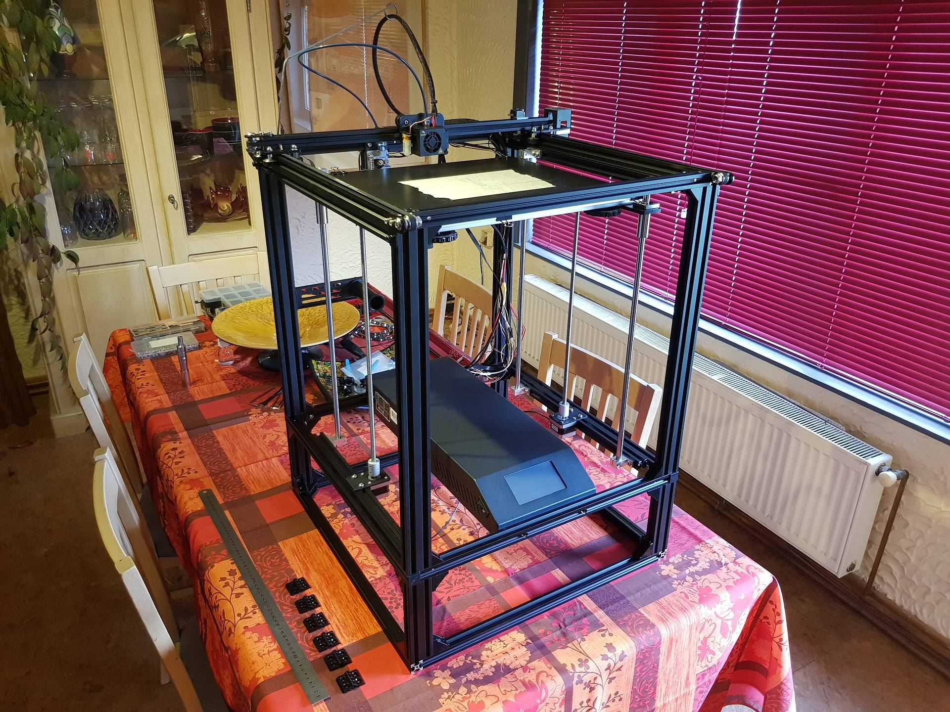

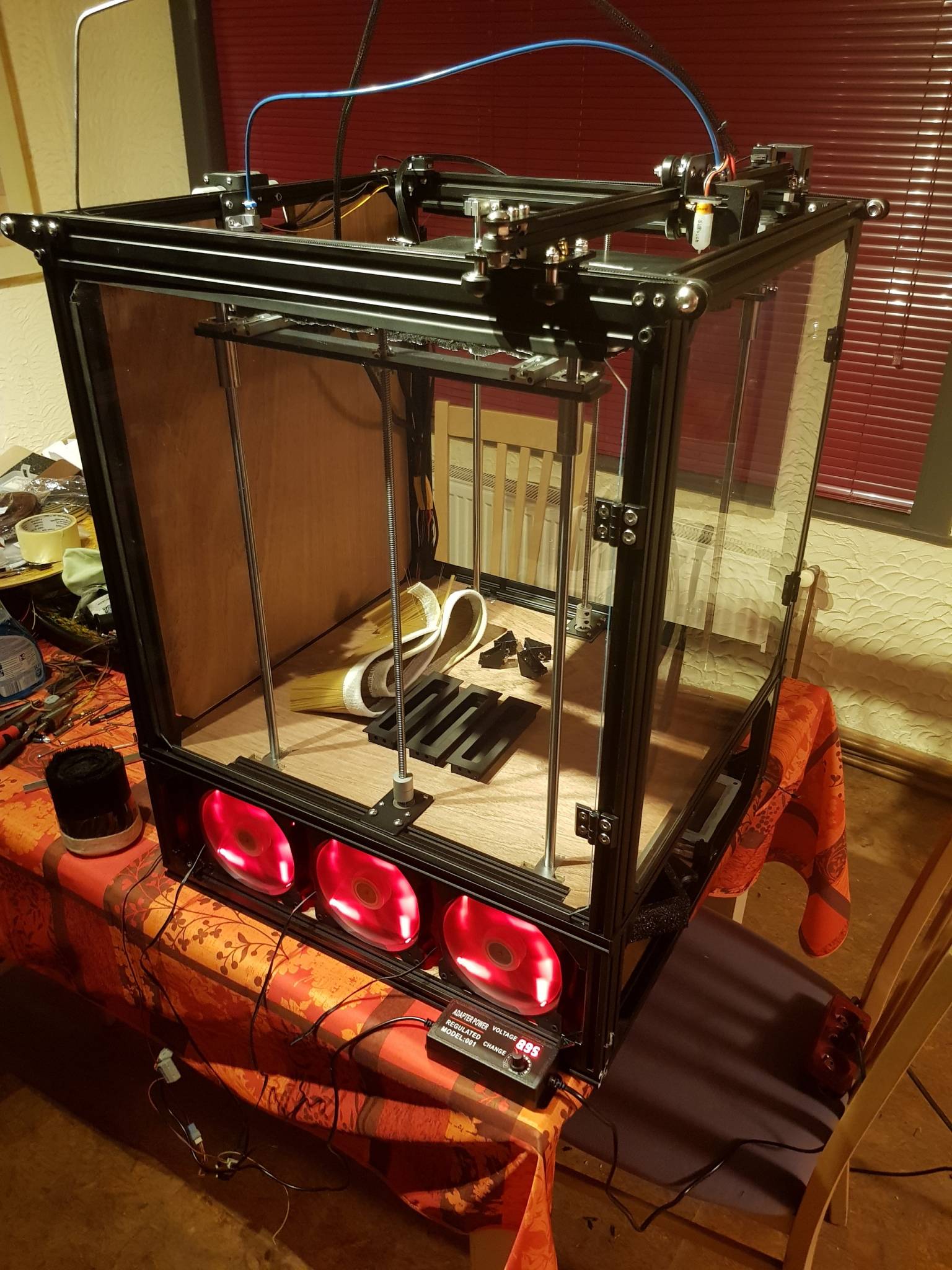

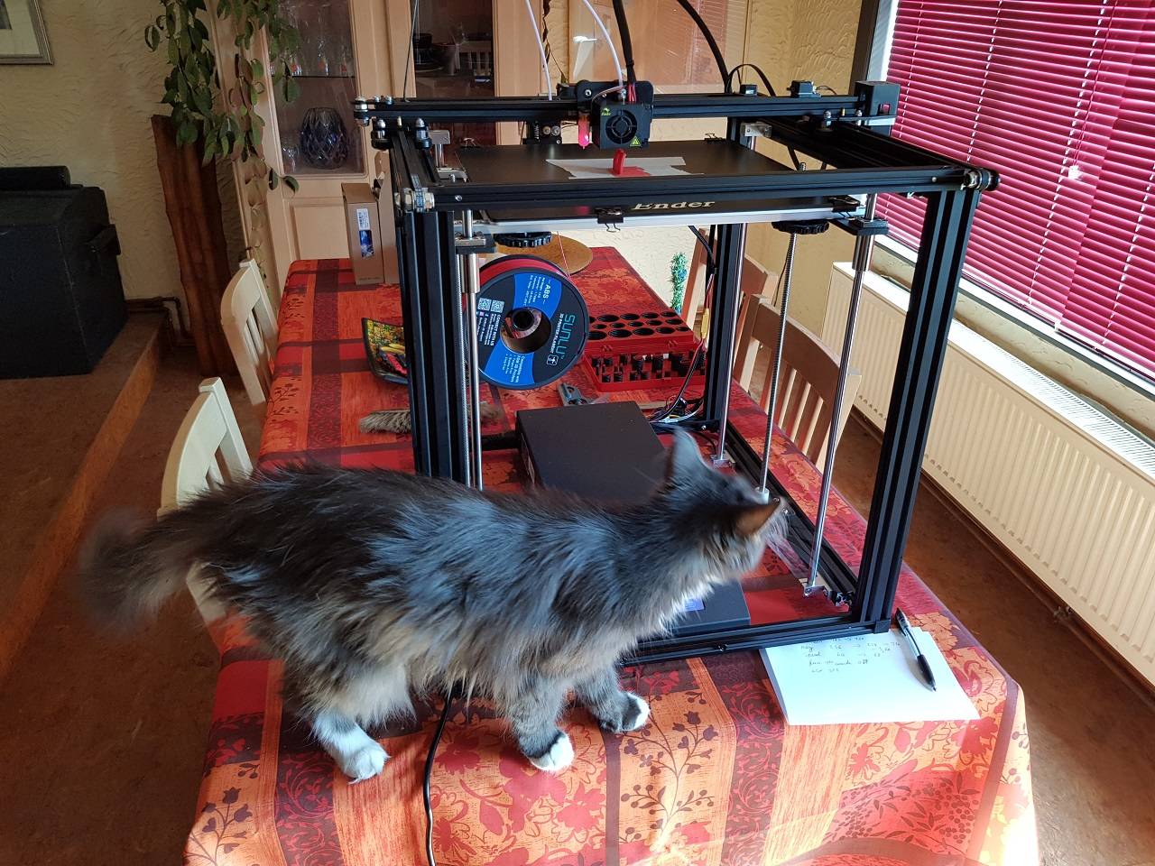

je compte modifier mon Ender plus, principalement avec un caisson.
En premier lieu merci à Bosco pour les dimensions du châssis, j'ai pu gagné du temps en commandant les pièces à l'avances.
Voilà mon EnderCat:
1074336098_20200623_101221.jpg1280x960.thumb.jpg.eb896cec6096f51e9b456578db1b9516.jpg
J'ai trouvé des boites pour les filaments.😀
Il manque un joint en Silicone qui reste à faire.
Pour le moment, je remets sous vide avec une machine du Lidl.

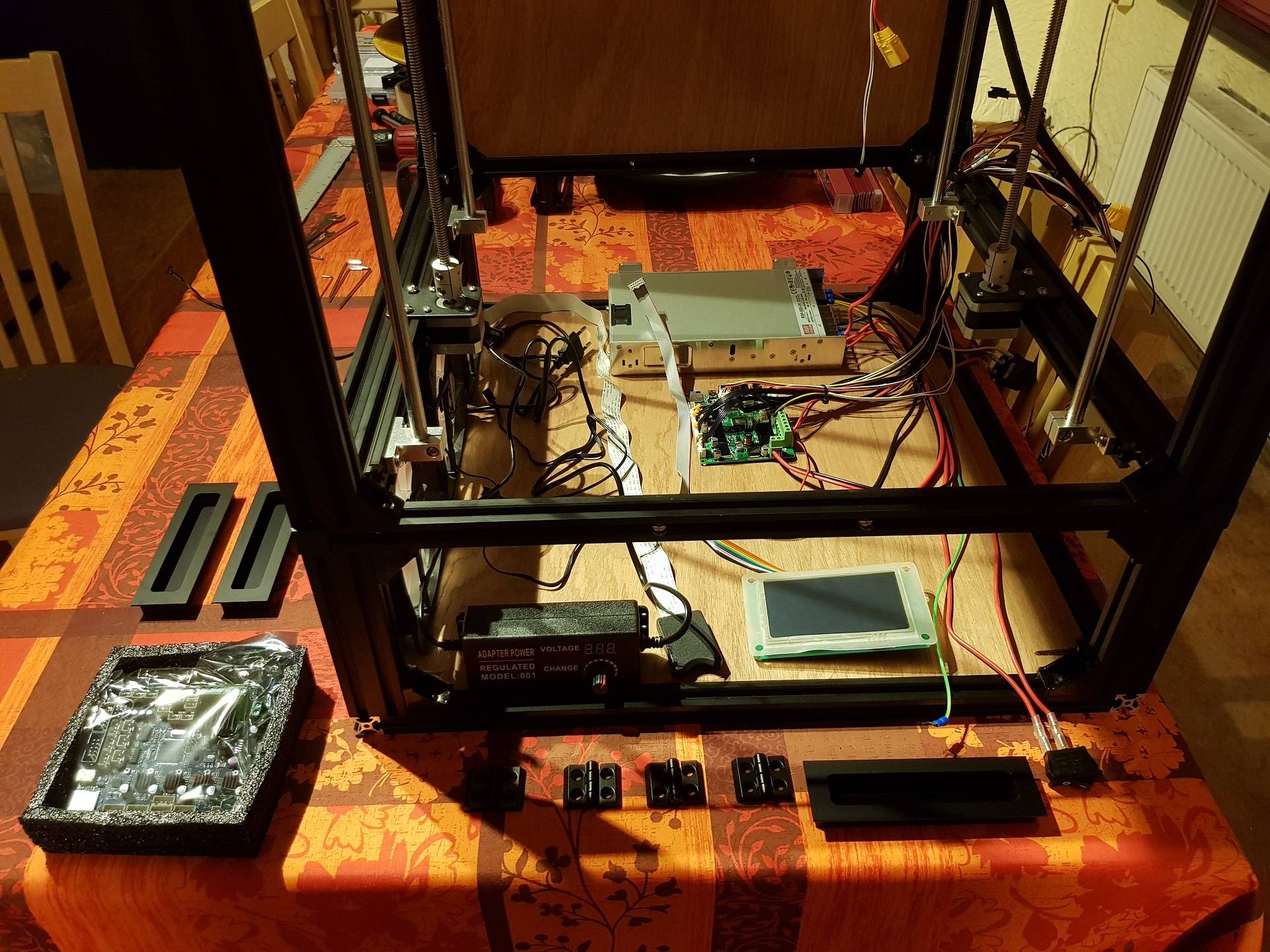

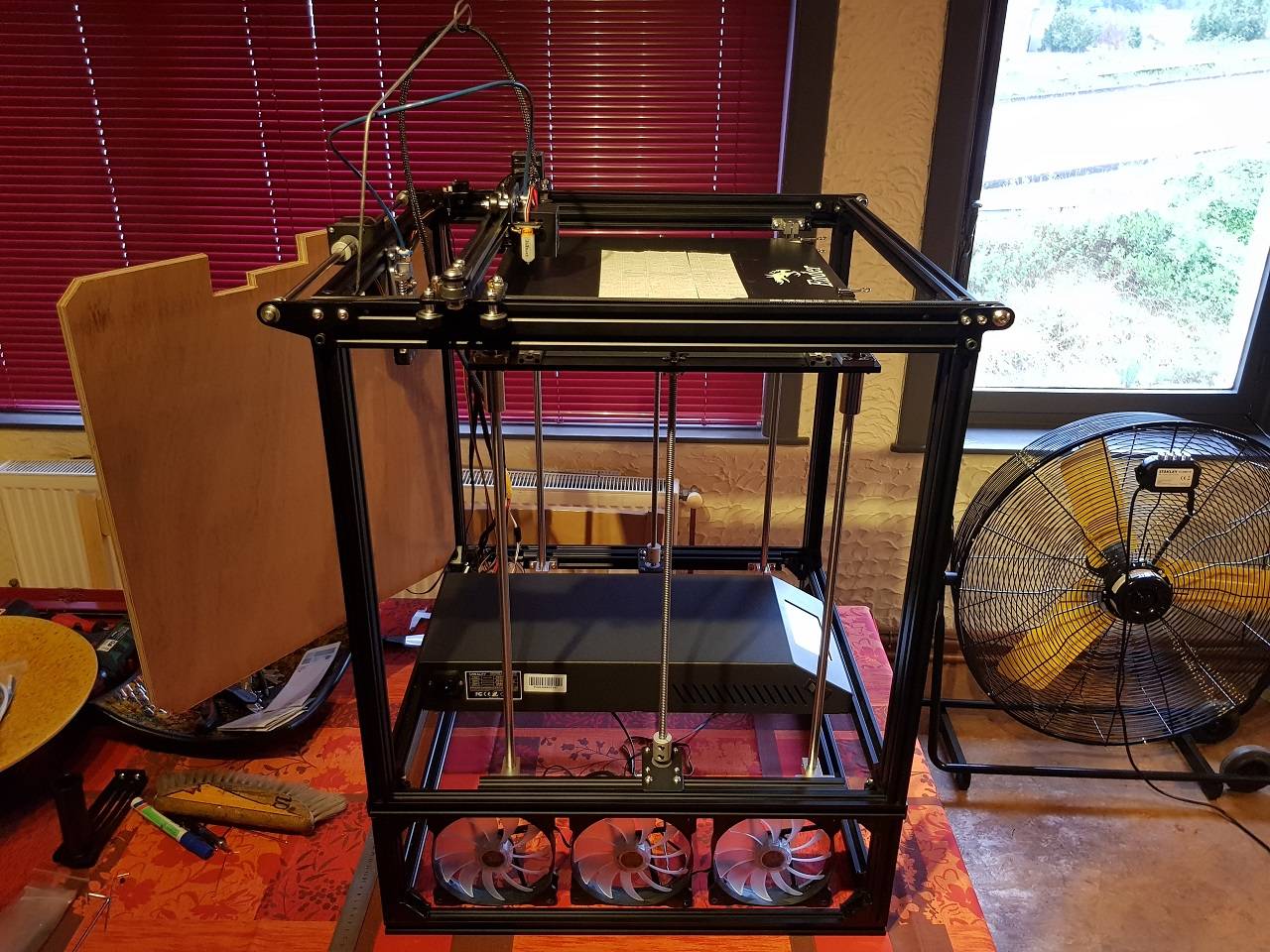

J'ai reçu quelque pièces pour commencer le soubassement.😁
300203367_20200704_171132.jpg1920x1440.thumb.jpg.7492bd9e82e9e28ca4775f9c567afb54.jpg
Modifié (le) par Loysy

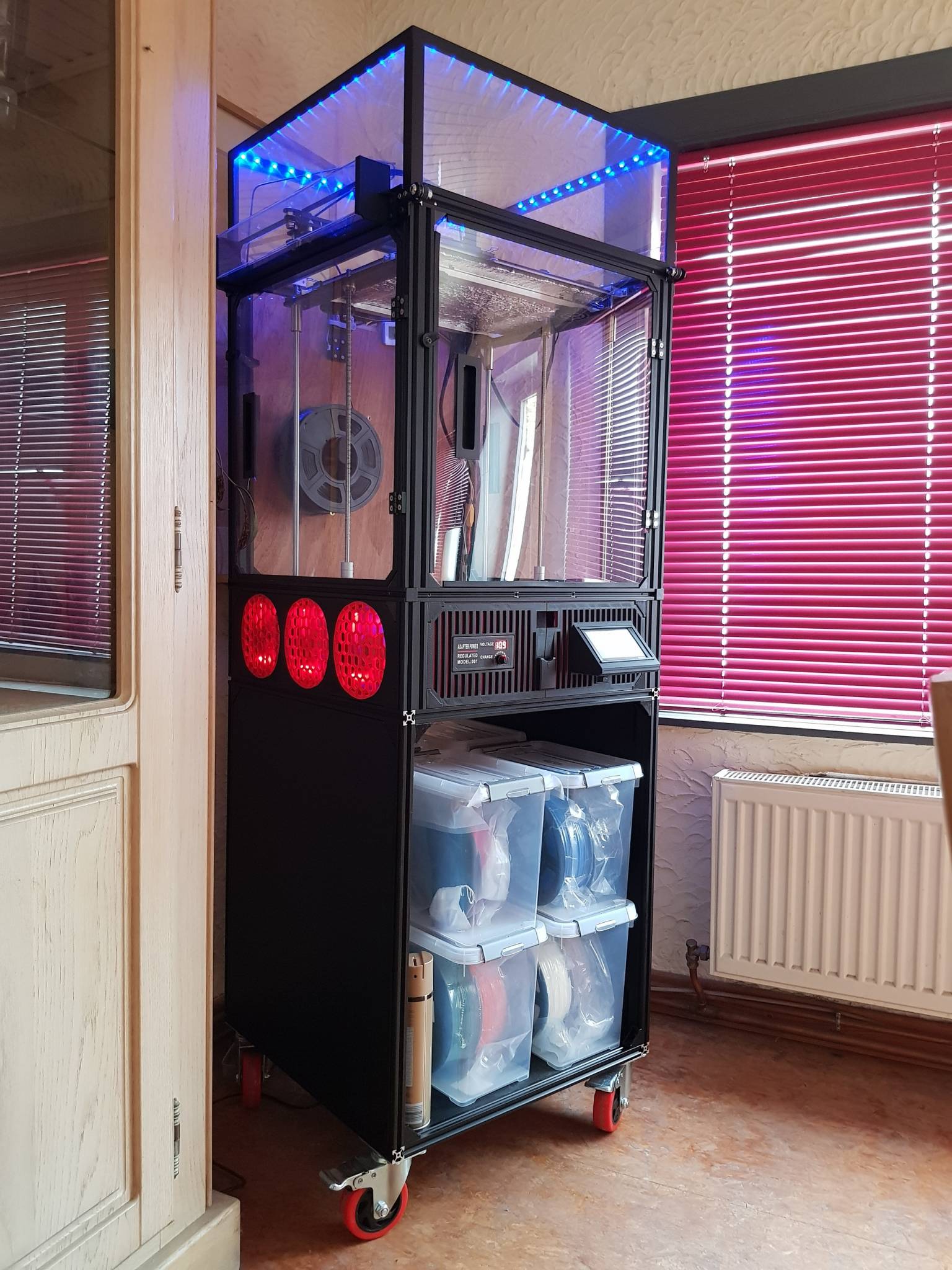

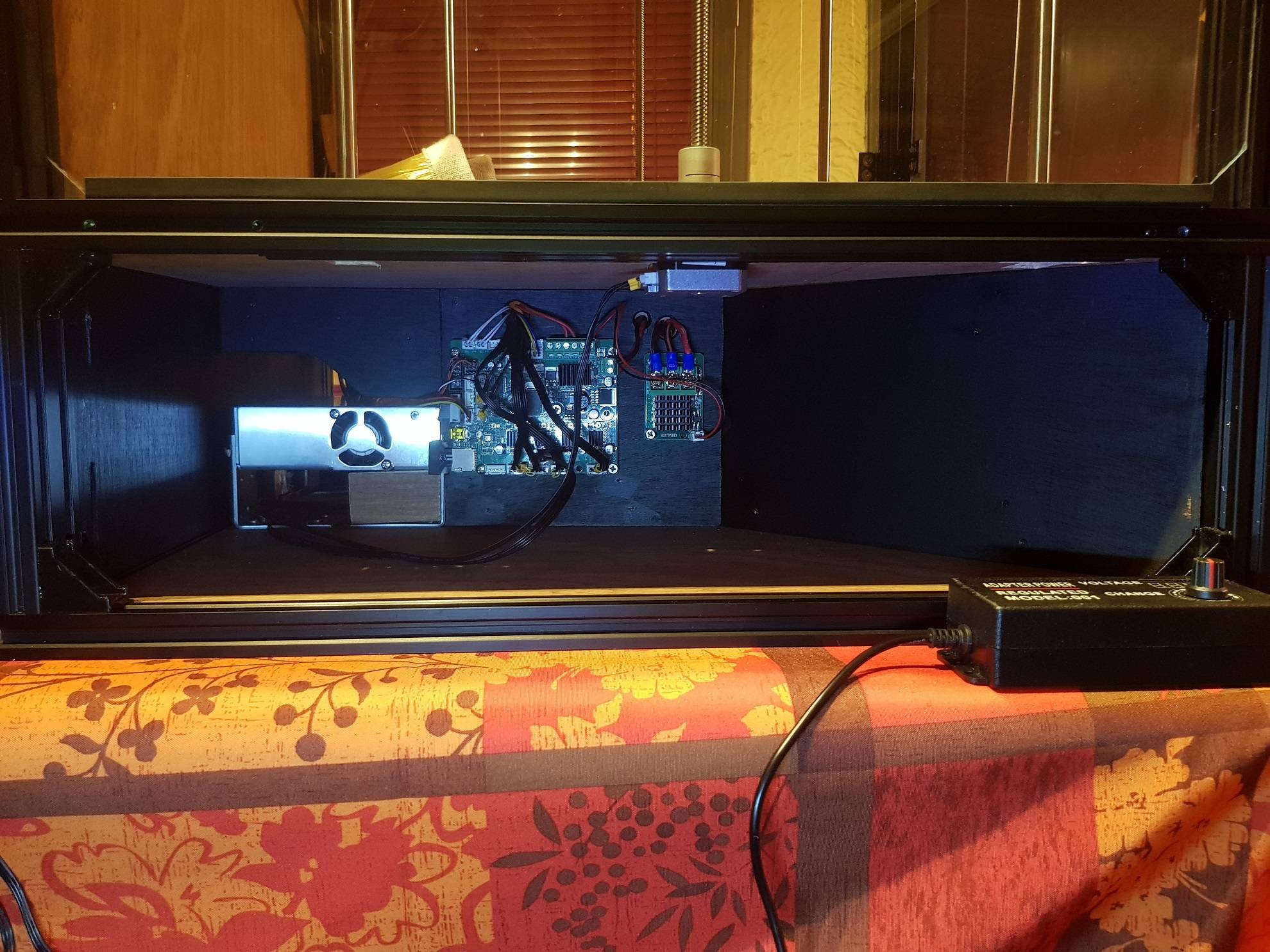

La partie du dessus va être cloisonnée pour imprimer plus facilement l'ABS.
Le soubassement va recevoir l'électronique/alimentation et un flan avec 3 ventilateurs de 140 qui tournent lentement pour refroidir le tous.
J'ai un peu de mal à prendre le temps pour avancer.
La porte arrière est découpée, je la mettrai en noir mat plus tard.

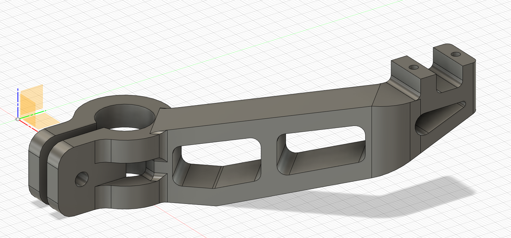

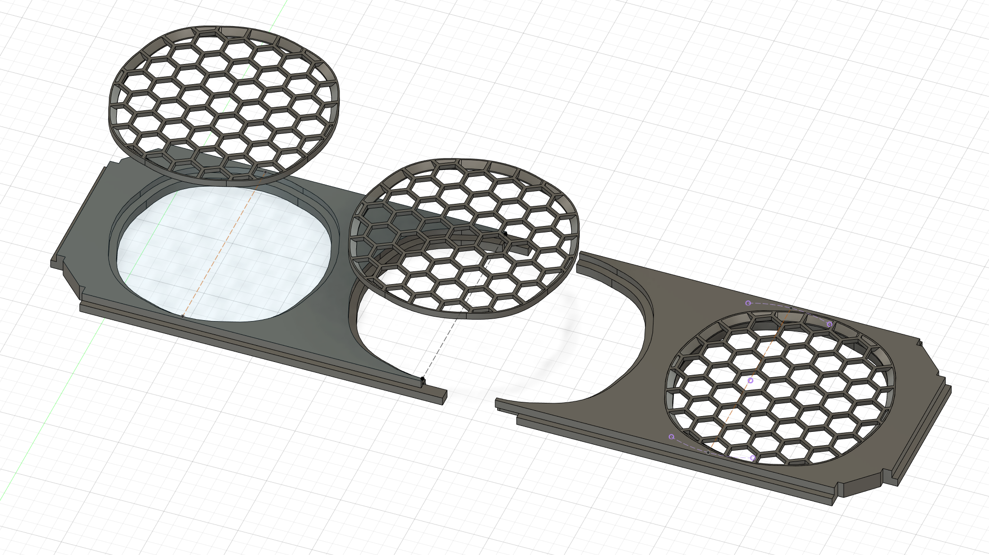

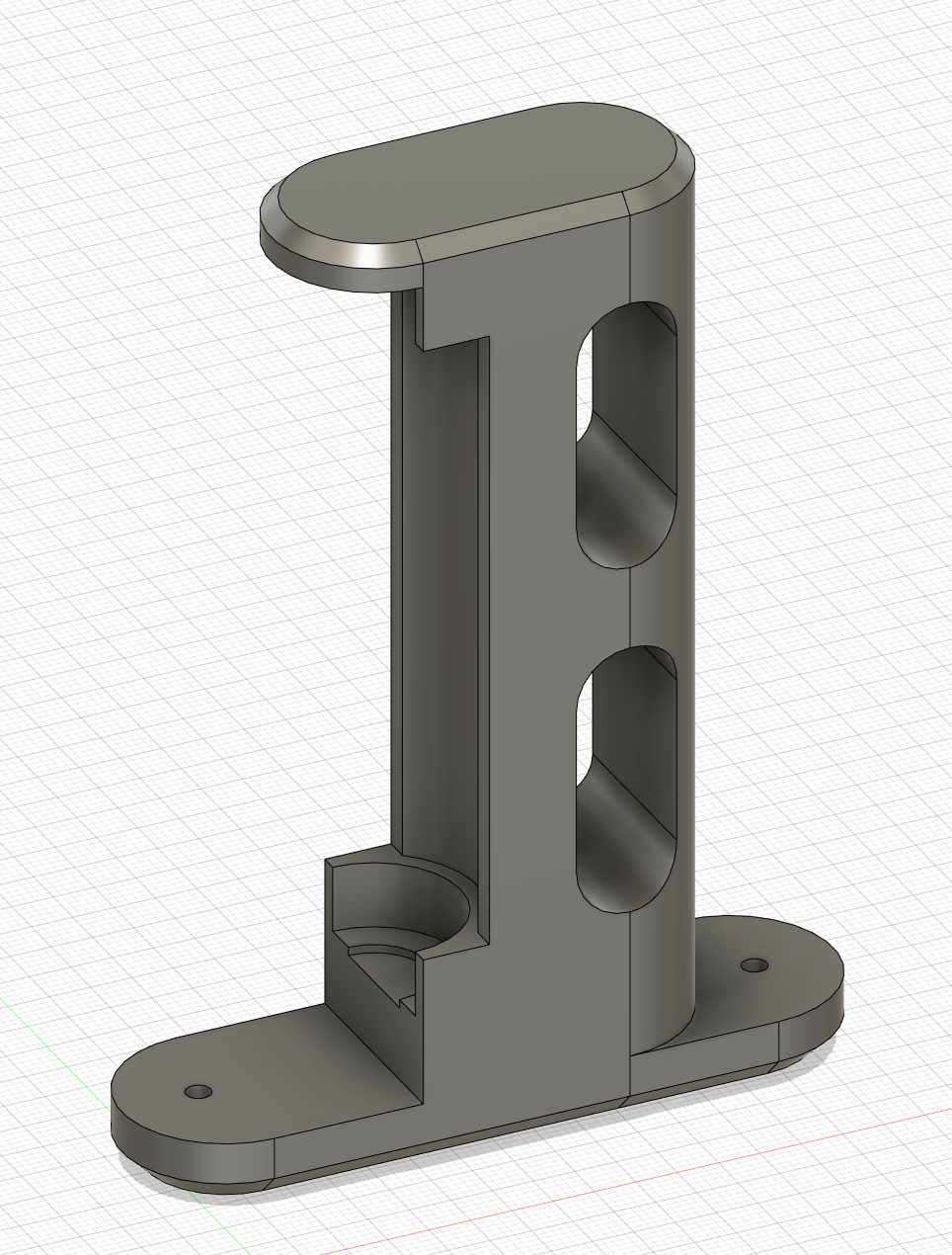

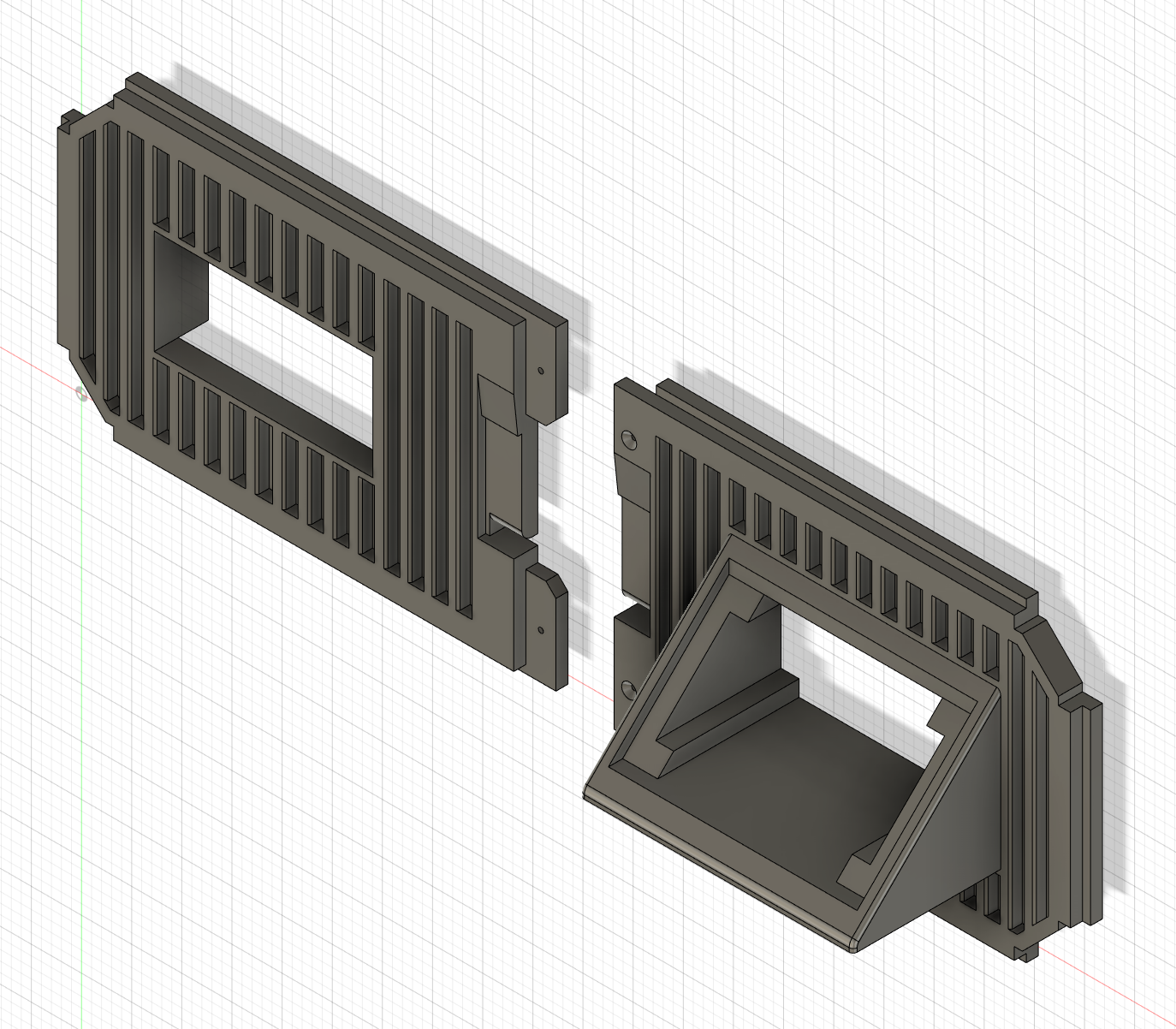

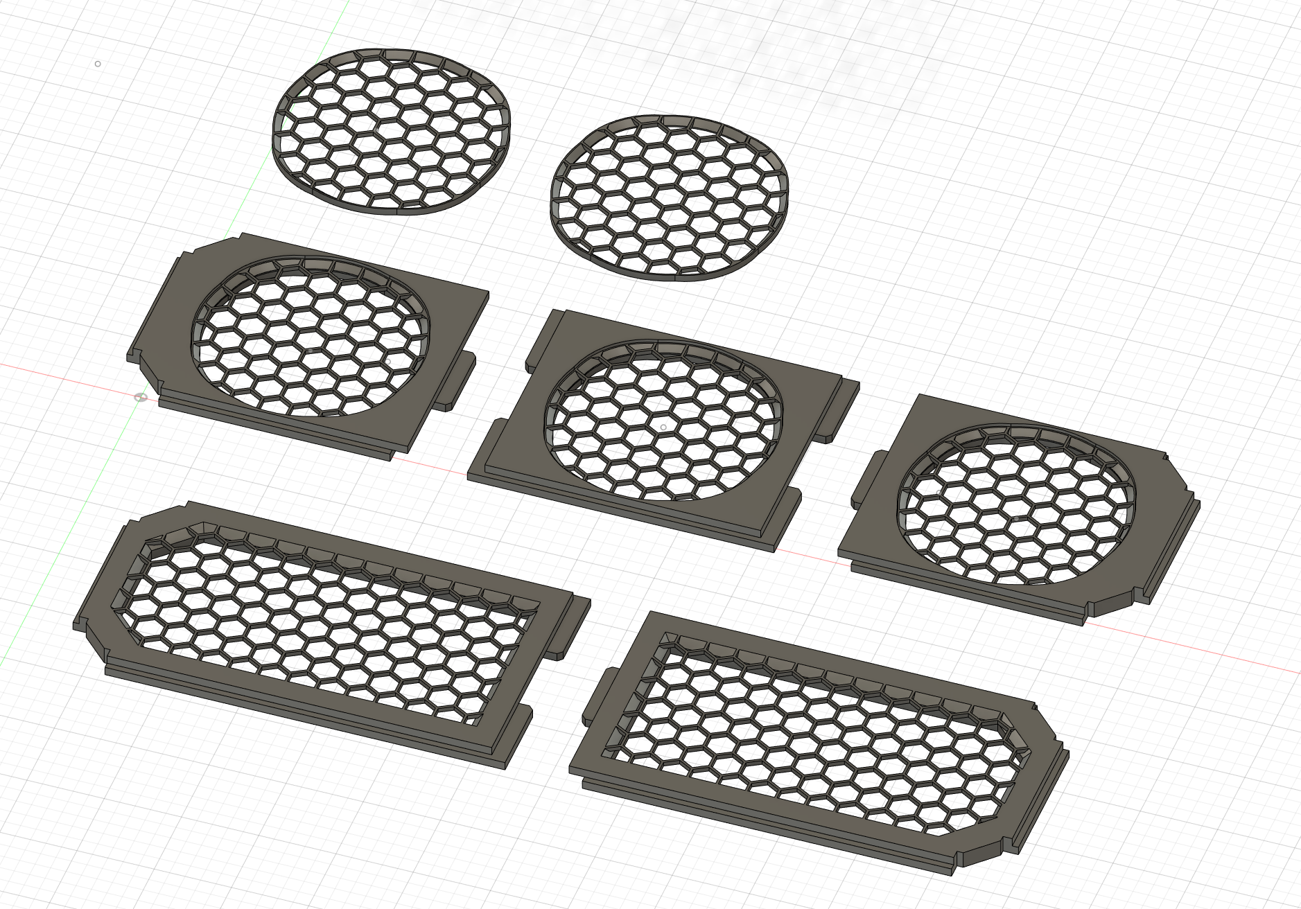

Sinon, je m’entraîne sur Fusion:
Grilles latérale
Bras pour les câbles du bed.

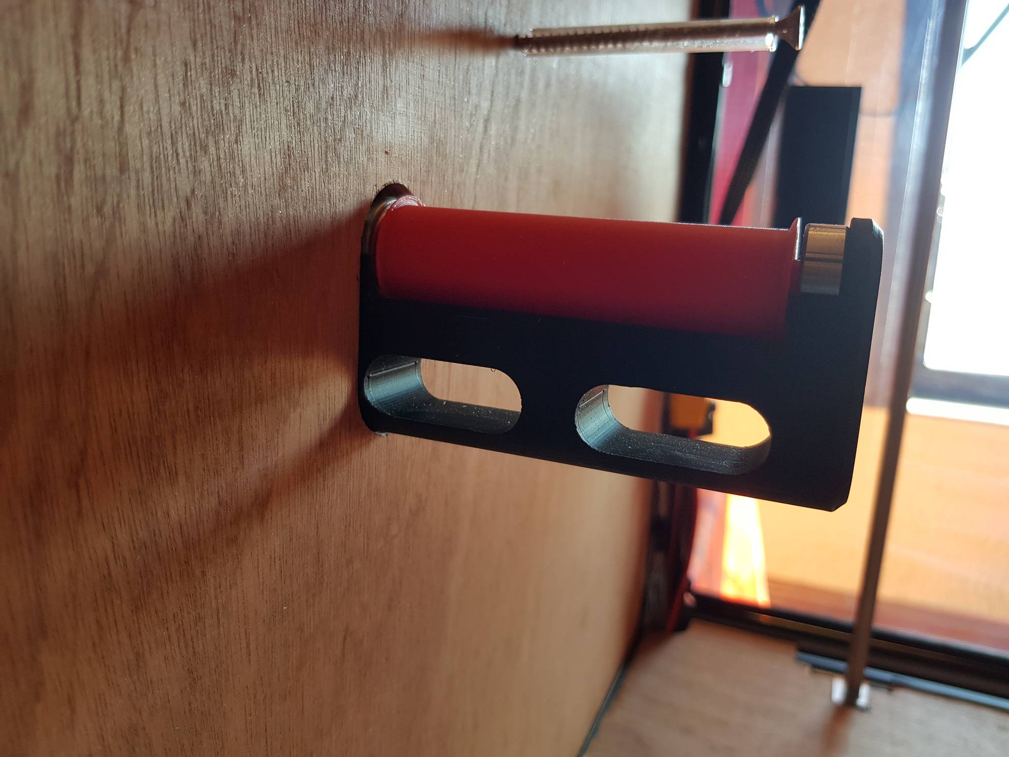

Support Bobine Prévu avec roulements
Pour la grille, je vais surement la modifier, je travaille dessus.

Le dessin de la face avant:
Cela avance un peu. J'ai du prendre du PVC transparent de 2mm malheureusement, le budget...😅
Des vis de 4mm pour les charnières coté rail et des angles comme sur la partie avant sont en routes.
Les entretailles:
En principe l'air devrai refroidir en premier la CM et ensuit s’engouffrer pour s'extraire par l'alimentation. Un autre ventilateur de 14 est placé derrière l'alim.
Le futur bas, les commandes arrivent au compte gouttes.

Bonjour
C est bien propre comme caisson.
Tu vas prévoir une ventilation/extraction/filtrage des particules ensuite ?
Non, pour le moment je n'ai pas prévu de filtration, Elle est dans une grande pièce isolée où je ne vis pas.
En tous cas, elle ne dégage pas ou très peu d'odeur avec l'ABS (juste très légère odeur à la fin, quand j'ouvre la porte), rien de comparable à certain boulot que j'ai fais par le passé où j'avalais d'énorme quantités de produits, thinner, de poussières de vernis/peinture epoxy/polyester/aluminium etc...

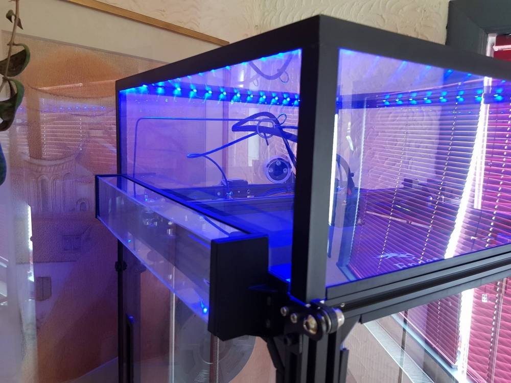

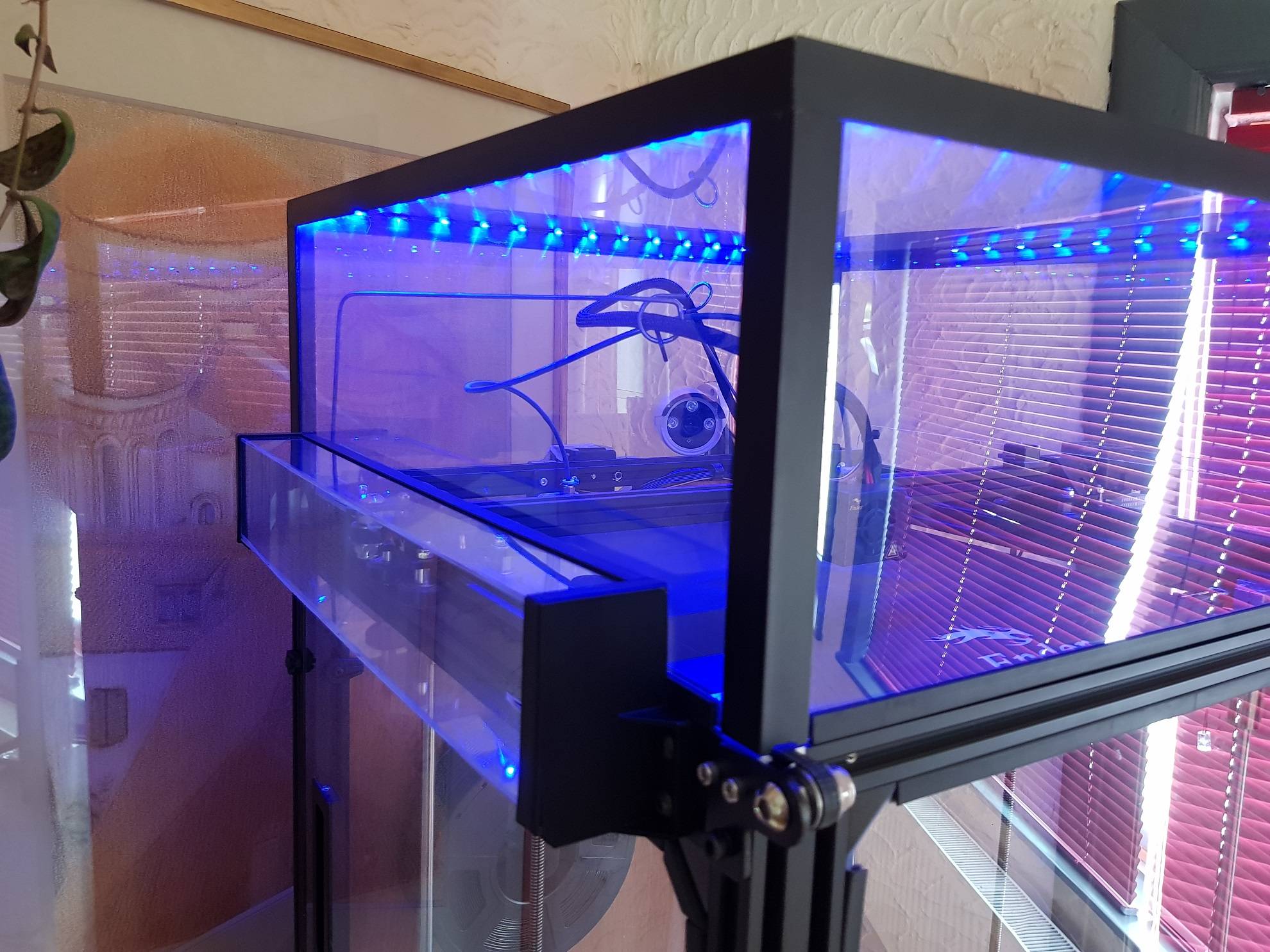

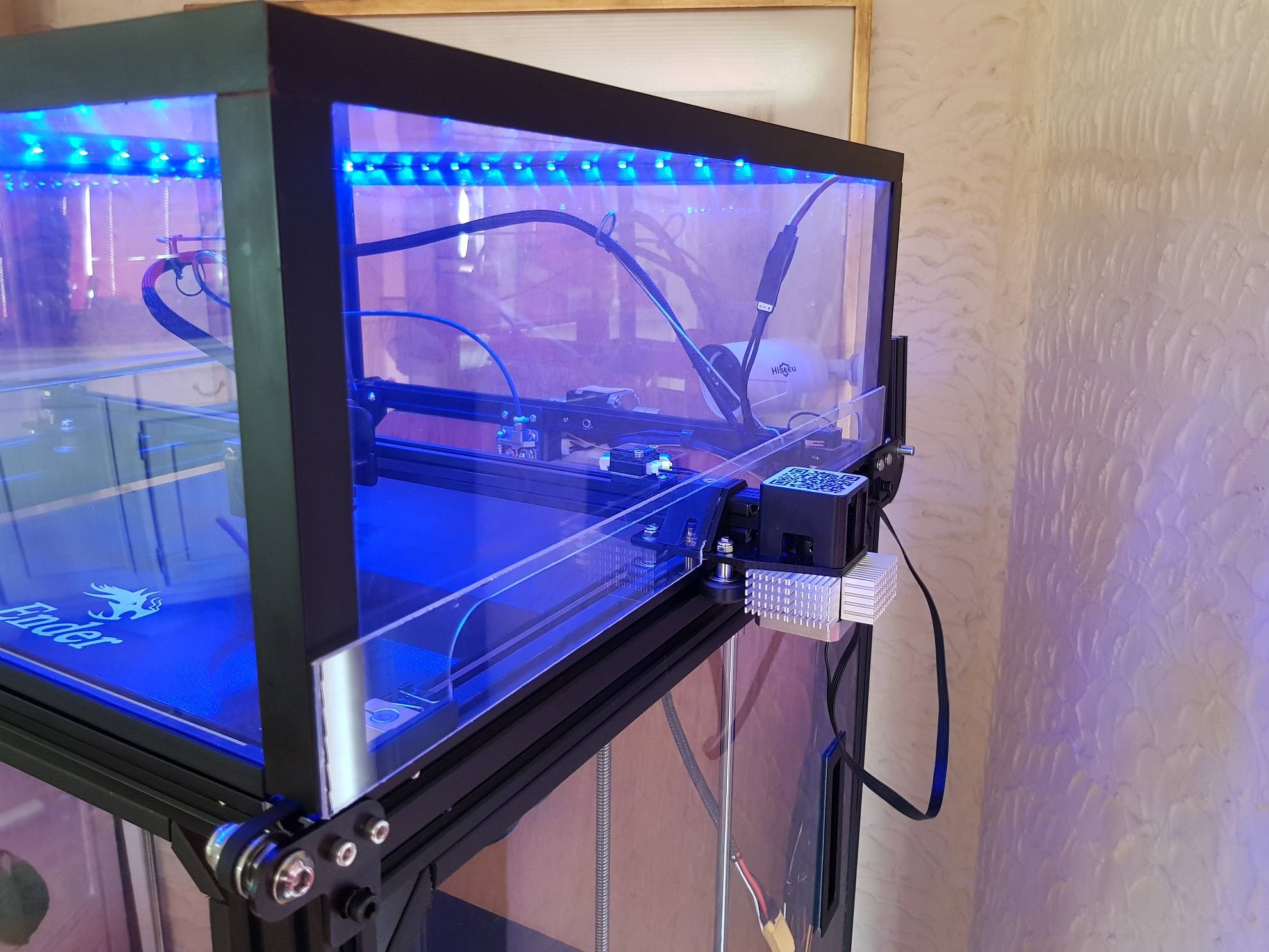

Dommage que le caisson soit en PVC transparent 2mm, cela se griffe très vite. Si c"'était à refaire, Plexi et cadre en 2020 au-dessus, moyen limité j'ai gratté, c'est un tord.
Après, c'est ma première imprimante, difficile de tous prévoir.

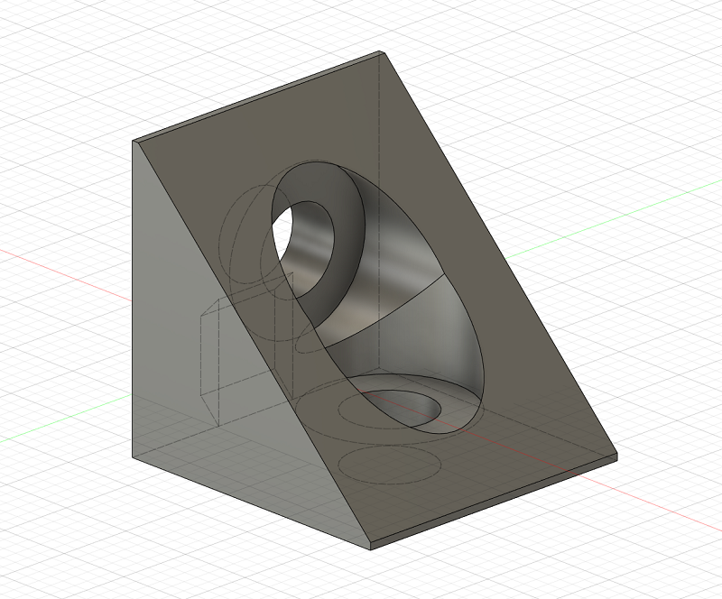

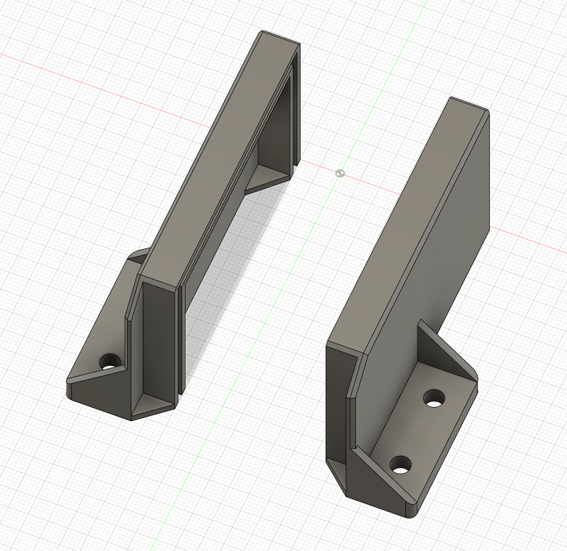

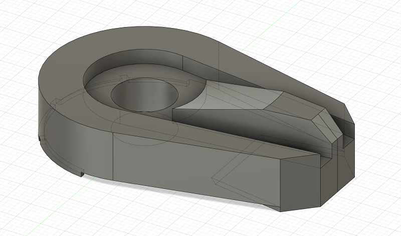

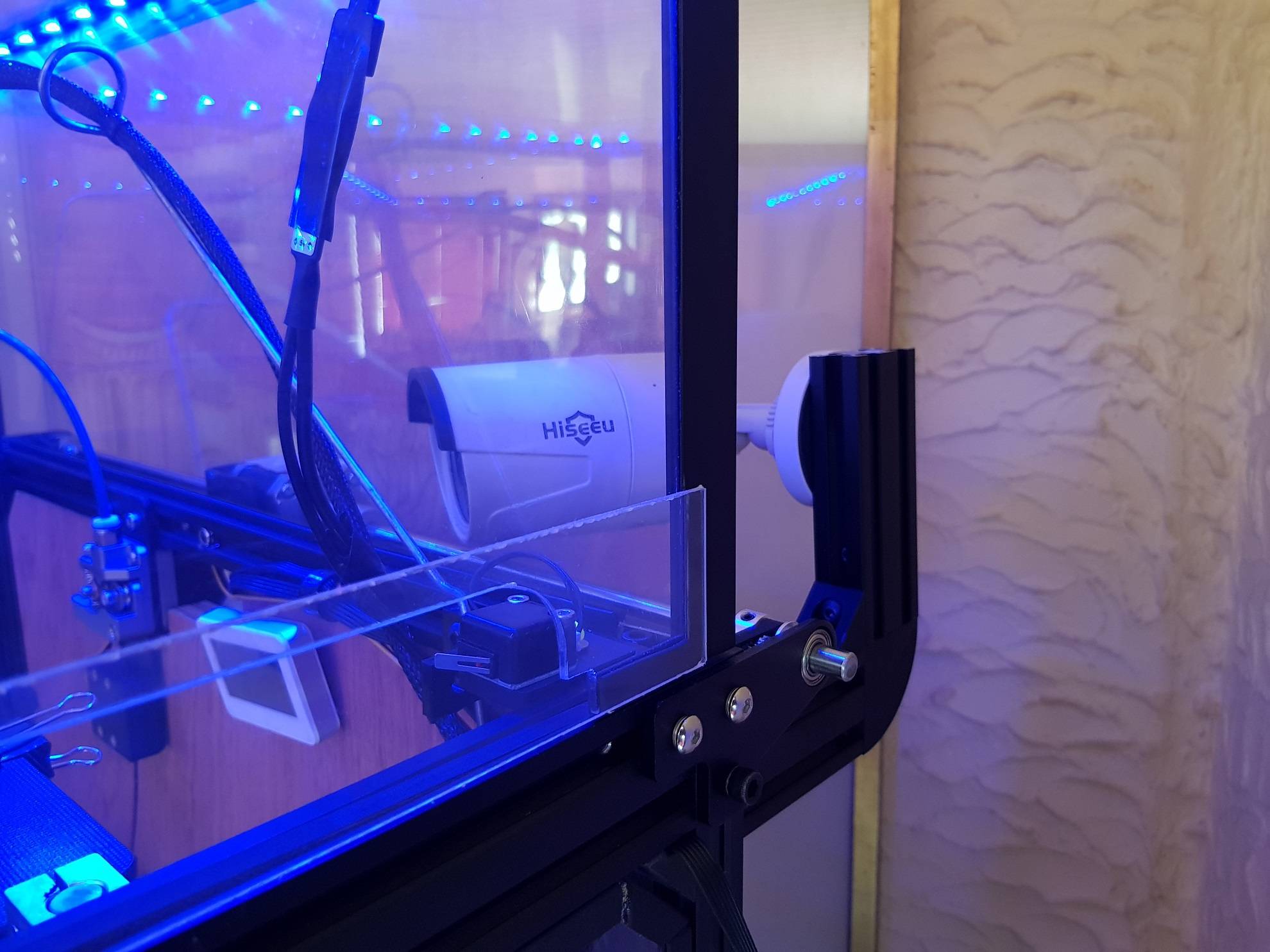

Quelques pièces dessinées pour l'imprimante:
Le Bourrelet
Angle 2020
Angle 2040 rond Caméra
Fermoir Basique

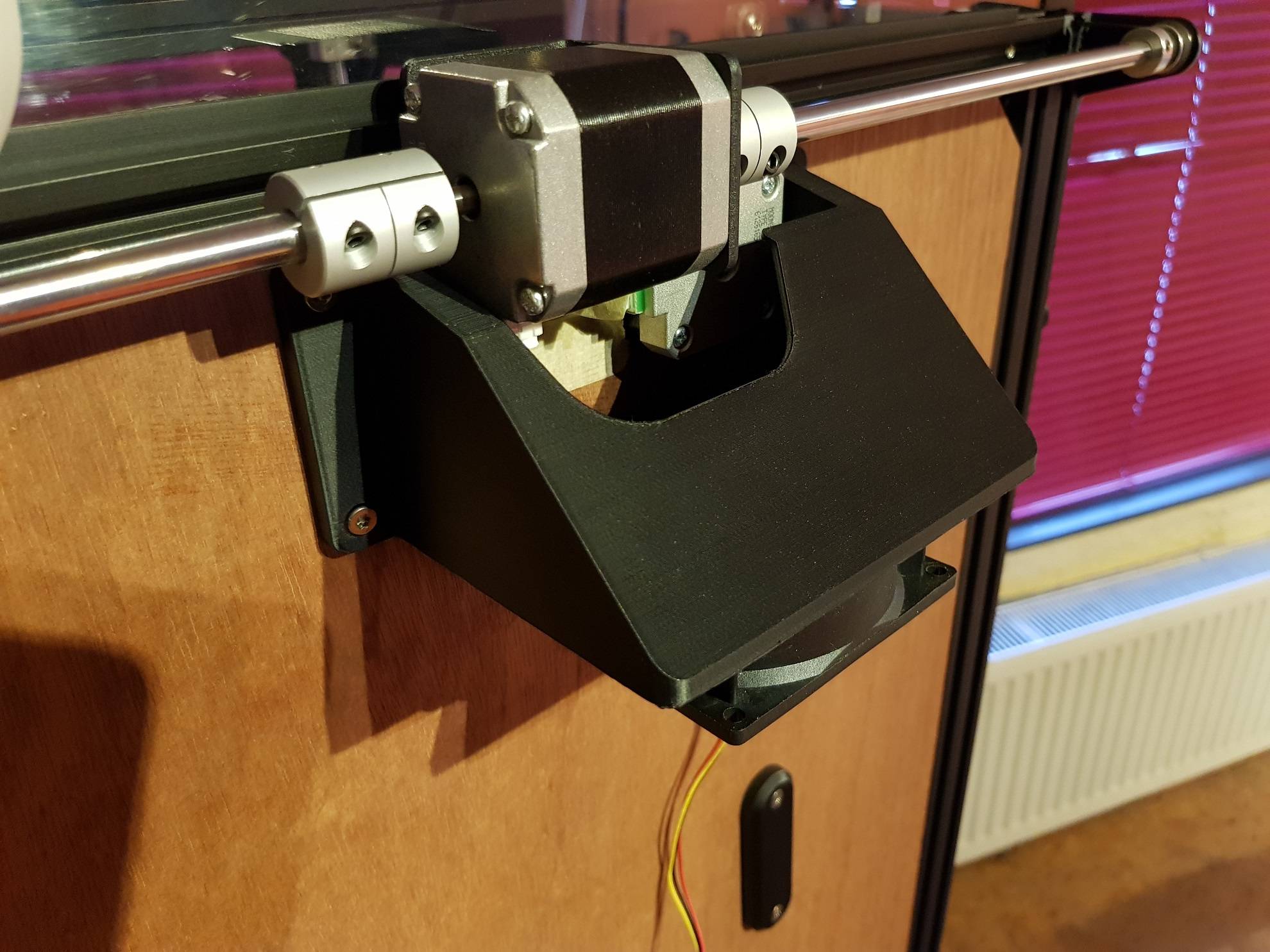

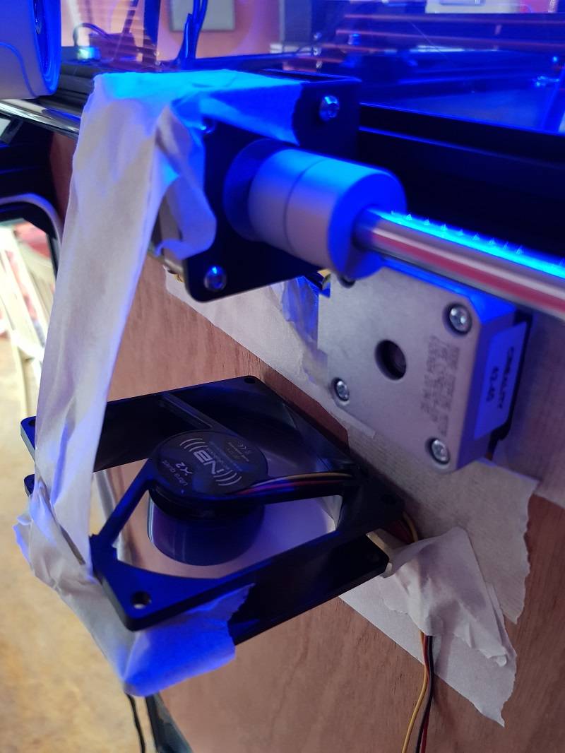

Il y a 2 heures, Loysy a dit :
Sinon à l'arrière, j'ai un magnifique porte ventilateur...
Idem, j ai aussi mis un ventilateur temporairement 😉
Pour ce problème @Bosco2509 m avait conseillé le texte suivant :
Donc plusieurs choses possibles à réaliser (tous ou une seule à la fois) pour remédier à cela :
1. Baisser les accélérations > Par défaut, les accélérations sont à 5000mm/s. C'est beaucoup trop ! Je te recommande de régler cela à 500mm/s.
En conséquence, les moteurs seront moins solicités à chaque mouvement... et du coup chauffe nettement moins.
> 5000mm/s équivaut à 5mètre par seconde...  c'est plus rapide que Usain Bolt... 😊
Du coup... le moteur accélère à fond pour atteindre les accélérations de 5000mm/s... et du coup, il chauffe.
Si tu ne sais pas comment  faire  pour réaliser ce réglages, il y a plusieurs manières de faire.
Moi j'ai modifié la ligne du Gcode de démarrage, et j'y ai modifié les accélérations.
Il est possible de le faire via répétier ou autre.
2. Régler les Jerk de l'axe Y à 5.00 (par défaut à 8.00) > Si tu viens à modifier les accélérations... il est généralement recomandée de modifier les Jerk.
3. Régler les Vref des moteurs. En dernier lieu une fois que les précédents ont été  testés et que la "nouvelle carte est installée"... sinon il faudra re-régler la Vref à l'installation de la nouvelle carte.
> Conseil : Ne descend pas en dessous de 0.75V ! Sinon le moteur risque de sauter des pas ! (1.0V minimum pour les moteurs des axes Z)
Voilà pour mes premiers conseils pour les moteurs des axes.
Oui, je les trouvent très chaud d'origine, presque brûlant, sans ventilateur.
Je devais vérifier le Vref de la CM avant de changer pour la silencieuse (en Stock), histoire de voir où je vais.
Mais, je n'ai pas encore prit le temps de le faire, n'y de bien regarder, je voulais finir le gros de la structure avant.
J’aurai aussi bien aimé pouvoir contrôler la température, le thermomètre attend l'avion...🤒

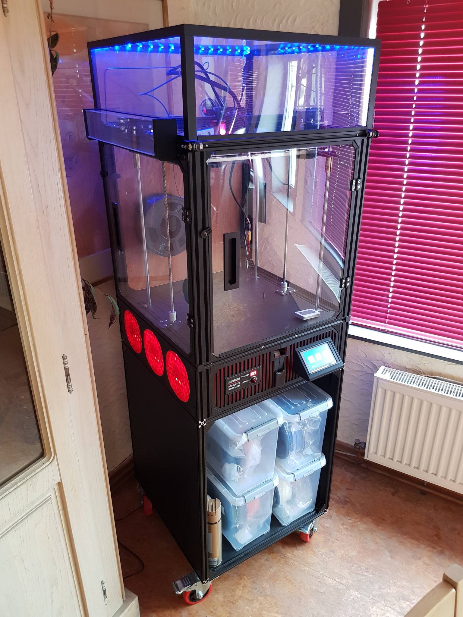

Bravo c'est vraiment du super boulot.
L'intégration du panneau de commande et les ventilos en position intermédiaire est très bien conçu, j'adore les pièces de la façades.
Pour le ventilo arrière, vu la qualité de conception de tes pièces, nul doutes que le scotch sera vite remplacé 😉
Loysy félicitations pour la qualité de ton meuble caisson discothèque 😉
tout est réfléchi et bien fait. Je crois que tu vas rendre jaloux Bosco.
ce serait vraiment sympa de faire dossier avec l’ensemble de tes plans 3D et une petite notice d’assemblage pour les possesseurs d’Ender 5 plus.
encore bravo.

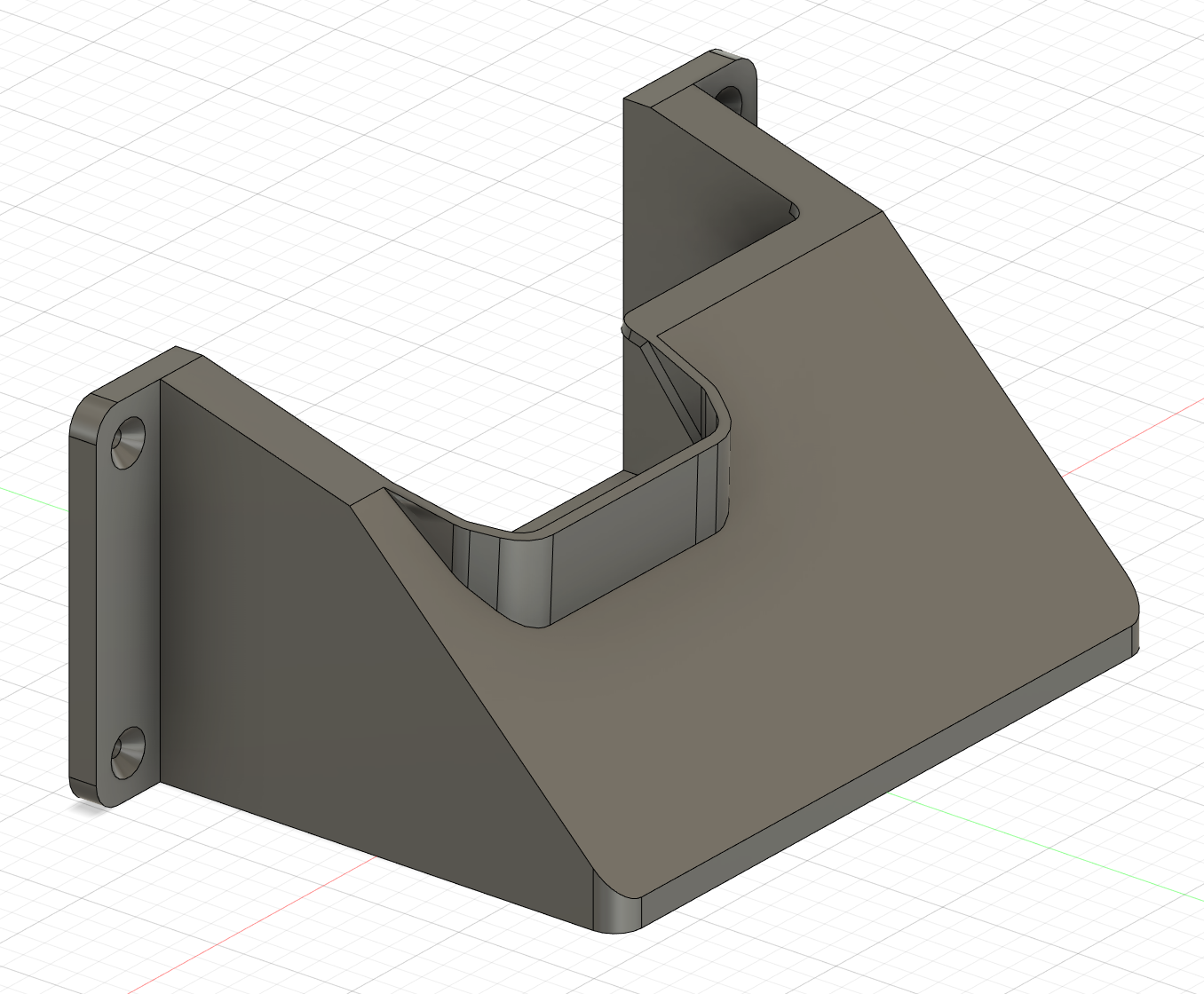

Voilà le support ventilateur, j'ai laissé de la place pour des radiateurs. Depuis, j'ai mieux redessiné la découpe à l'arrière. (meilleurs mesures)
Mais, je n'ai pas trop envie de la réimprimer, elle fonctionne bien comme cela. Le flux va bien vers les moteurs.
Argff...Maintenant, j'hésite à réimprimer.
J'ai aussi pensé à mettre le ventilateur en oblique. Mais, je ne voulais trop forcé l'air à se diriger vers l'intérieur du caisson.

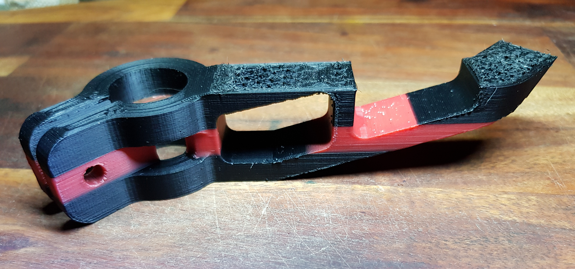

Sinon, j'ai cette pièce là, 2 fois que je l'imprime (3 avec un essai foiré)...Buse bouchée bien sur...😑
Je vais tenter d'imprimer le dessus et de le coller. 🤪
