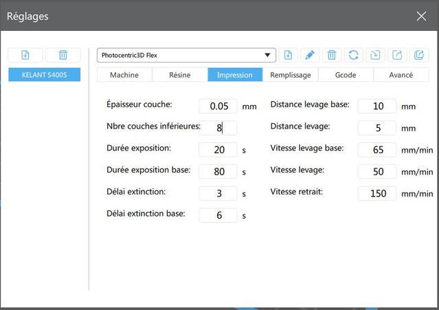

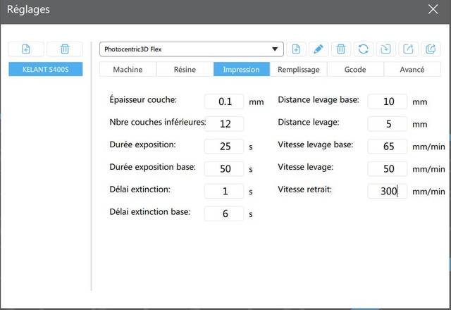

Réglage machine:

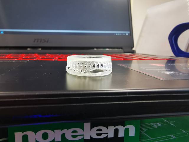

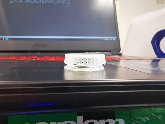

Et donc... le résultat (surprenant si je puis dire...)
Please help me....
Mes réglages ne sont pas bon....ça c est sur....mais comment déterminer les bon réglages????
0.1 c'est très épais!!!

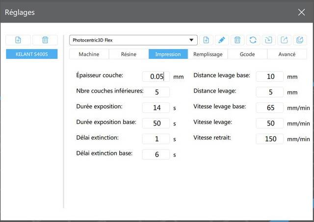

Essaye avec 0.05 pour commencer et 14 secondes d'exposition par couche.
Pour la base, 12 couches me semble également beaucoup trop.
5 devraient suffire.
300mm/min pour la vitesse, c'est également beaucoup trop! Diminue à 150.
Resté collé sur le fep?
Si oui, augmente ton temps d'exposition base à 60 ou 70.

Qu'est-ce qu'il se passe? Ca donne quoi le résultat?
Comme tu utilises une résine flexible, il faut penser qu'elle se déforme pendant l'impression.
Peut-être ralentir encore les vitesses de levage et de base et augmenter les distances de levage pour bien s'assurer que la pièce se décroche du fep.
C'est du flexible!! Il faut réfléchir à la manière dont il se comporte pendant l'impression. C'est aussi pour ça qu'on a accès à ces paramétrages, c'est parce qu'en fonction de la résine utilisée, leur changement a une incidence!

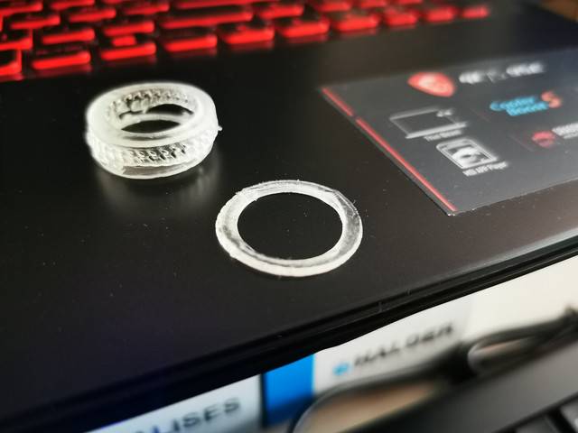

l'impression ne se fait pas, j ai seulement les couches de base.
Effectivement, la vitesse peu jouer... je vais essayer ^^
J’avoue que c'est difficile a appréhender la résine transparente ET flexibles
