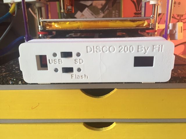

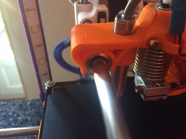

piccolini Posté(e) Mai 14, 2016 Partager Posté(e) Mai 14, 2016 Yo les Dagomeurs, Dagomistes, Après quelques impressions un peu merdiques petite maintenance. La gamine tourne depuis 5 mois et presque 7/7. La tête commençait à se balader sur un côté. Echange des tiges filetées et écrous, LMU en Z, montage d'un guide graphite sur le devant de la tête et LMU neuf sur l'arrière. Eh bien, ça change la vie.... Juste un petit retour d'infos... Lien vers le commentaire Partager sur d’autres sites More sharing options...

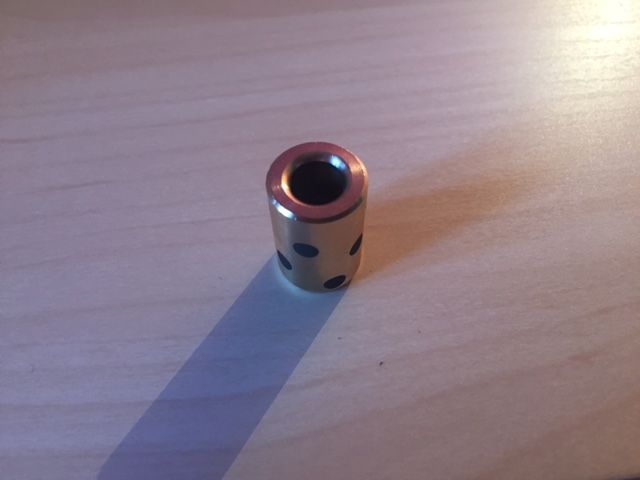

jamesdedij Posté(e) Mai 14, 2016 Partager Posté(e) Mai 14, 2016 faudrais bien que je fasse pareil , tu as les references de ton guide graphite stp ? Lien vers le commentaire Partager sur d’autres sites More sharing options...
Vodevil Posté(e) Mai 14, 2016 Partager Posté(e) Mai 14, 2016 Salut piccolini, tu as des photos de ta nouvelle installation ? Bonne soirée ! Lien vers le commentaire Partager sur d’autres sites More sharing options...

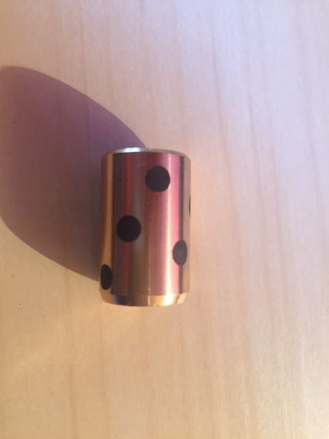

piccolini Posté(e) Mai 15, 2016 Auteur Partager Posté(e) Mai 15, 2016 (modifié) Yo la team, Pour les guides :http://fr.aliexpress.com/item/Free-shipping-4pcs-8-mm-bearing-self-lubricating-oilless-bearing-composite-bearing-graphite-copper-sleeve-for/2009628418.html Les photos: Reste à faire: Modifié (le) Mai 15, 2016 par piccolini 1 Lien vers le commentaire Partager sur d’autres sites More sharing options...
Vodevil Posté(e) Mai 15, 2016 Partager Posté(e) Mai 15, 2016 Waou très chouette ! Par contre l'entretien ça doit être plus complexe que les roulement linéaire de base ? Lien vers le commentaire Partager sur d’autres sites More sharing options...
piccolini Posté(e) Mai 15, 2016 Auteur Partager Posté(e) Mai 15, 2016 (modifié) Sur ces guides, rien à mettre surtout pas, c'est du graphite ça glisse à sec. Mais un bon coup de toile émeri 400 sur les barres inox lol. Modifié (le) Mai 15, 2016 par piccolini Lien vers le commentaire Partager sur d’autres sites More sharing options...
Vodevil Posté(e) Mai 15, 2016 Partager Posté(e) Mai 15, 2016 Ok merci, j'ai commandé via ton lien Lien vers le commentaire Partager sur d’autres sites More sharing options...
