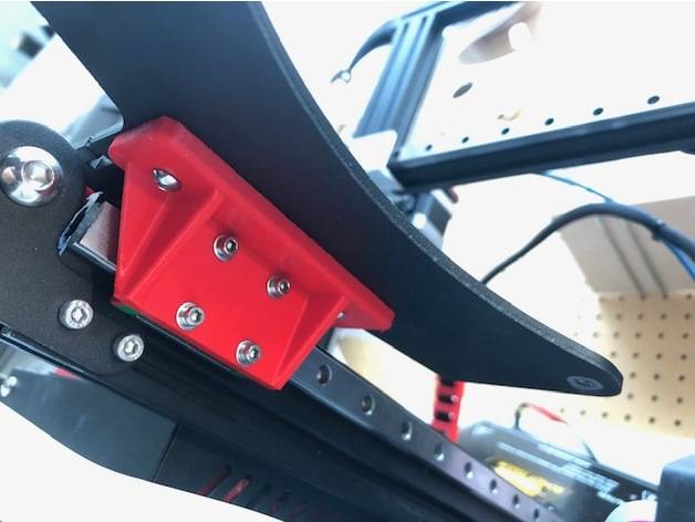

papagalak Posté(e) Juillet 31, 2020 Auteur Posté(e) Juillet 31, 2020 bon je viens d'installer des rail MGN12 de chaque coté de la traverse qui support le plateau. j'aimerai trouvé des cale pour bien régler la fixation des deux rail sur la tranche du profilé 40X20. on trouve facilement des 20X20 mais je n'ai pas trouvé pour du 40X20 désaxé.
