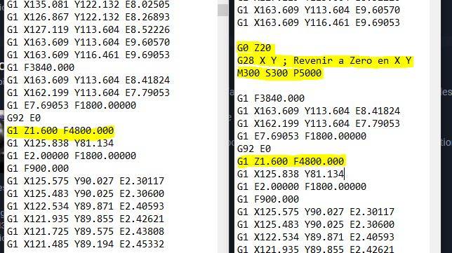

Yvan Bonnin Posté(e) Juillet 11, 2020 Posté(e) Juillet 11, 2020 bonjour à tous. Je suis à la recherche d'info sur le G-code et toute mes recherches m'amènes sur le fait de trouver le bon layer dans le G-code. mais je ne trouve pas ça. Je slice avec PrusaSlicer, quand j'exporte mon G-code. Dans le G-code je vois la configuration de départ et de fin, mais toute la partie du milieu n'a jamais le mot layer, donc je ne sais pas comment trouver le layer que je cherche pour insérer mon code. Pour détail, je veux placer un aimant dans mon print. et je voudrais que mon imprimante fasse une pause avant de fermer ma boite. Elle se mette en pause je pause mes aimants et attend un retour (clic sur l'imprimante) pour relancer l'impression. sur d'autre site j'ai fini par trouver ceci (pas encore testé car je ne sais pas où le poser ^^) G0 Z10 ; Monter la tete de 10mm G28 X Y ; Revenir a Zero en X Y M104 S0 ; Couper la chauffe M300 S300 P5000 ; Bip 5 sec M1 ; Pause attente pression M109 S200 ; Reprise de la chauffe à 200° M600 X0 Y0 Z10 E0 L0 ; purge buse ; je suis pas sur de cette ligne pour la reprise donc je suis à la recherche de l'endroit où je dois placer ce code. je fournis mon fichier, ça pourra aider à voir ce que j'ai G-code.gcode peut être y a t'il une façon de lire le G-code. j'ouvre le fichier avec textMate qui est le même genre qu'un notepad++ Merci beaucoup !
Ironblue Posté(e) Juillet 11, 2020 Posté(e) Juillet 11, 2020 (modifié) Avec prusa tu peux le faire en "automatique" sans passer par la modif du G-code tu découpe ta pièce et une fois fait tu va choisir la hauteur ou tu veux faire ta pause (flèche bleu) après tu met ton curseur sur le + (flèche rouge) une fenêtre va t'indiquer quoi faire pour insérer une pause Après tu redécoupe ta pièce et ta pause et intégrer au G-code sinon à la main tu cherche un G1 Z(hauteur ou tu veux ta pause) Modifié (le) Juillet 11, 2020 par Ironblue

Ironblue Posté(e) Juillet 11, 2020 Posté(e) Juillet 11, 2020 (modifié) je viens de faire des essais pour insérer tes lignes ou tu veux sans être obliger de passer par un fichier txt et de se taper le G-code à trouver la bonne ligne en insérant un G-code personnaliser avec le click droit sur le + une fois la pièce tranché, click droit sur le + à la hauteur que tu à choisi puis choisir insérer un G-code personnaliser, mettre les lignes que tu veux rajouter dans la nouvelle fenêtre puis OK, redécouper la pièce et c'est insérer la ou il faut, bien moins chiant que de se taper le G-code à la main.... la j'ai insérer les 3 ligne à hauteur de 1.6 (droit g-code normal, gauche g-code avec insertion) Modifié (le) Juillet 11, 2020 par Ironblue
Yvan Bonnin Posté(e) Juillet 12, 2020 Auteur Posté(e) Juillet 12, 2020 plus de 6 heures de travail intensif. je me sens pas de faire un long post. J'ai trouvé des solutions, beaucoup de réglage dans le G-code pour arriver à une stabilité !! je passe le code que j'ai inséré ! d'ailleurs merci beaucoup @Ironblue pour l'ajout du code directement dans PS ! vraiment top ! G28 X; on met X à home G0 Y205 ; avance le plateau pour pour bosser dessus. attention cette valeur correspond à mon plateau. M300 S1100 P1000 ; Bip 1 sec M300 S1200 P1000 ; Bip 1 sec M300 S1300 P1000 ; Bip 1 sec M300 S1400 P1000 ; Bip 1 sec M300 S1500 P1000 ; Bip 1 sec M300 S1600 P1000 ; Bip 1 sec M300 S1700 P1000 ; Bip 1 sec M300 S1800 P1000 ; Bip 1 sec M300 S1900 P1000 ; Bip 1 sec M300 S2000 P1000 ; Bip 1 sec clairement c'est musical G1 Z5 F4800.00 ; on met Z à 5 G1 X5 Z0.5 F4800 ; puis X5 et Z0.5 G1 Z0.350 F8400.000 G1 E-5.50000 F3000.00000 G92 E0 G1 X10 F8400.000 G1 E6.50000 F3000.00000 G1 F840.000 G1 X200 F2000.000 G1 X200 Y200 F2000.000 G1 X10 Y200 F2000.000 G1 X97 Y110 Z4.55 F5000.000 ;attention ces valeurs correspondent à mes prints G1 F840.000 G92 E0 G0 Z4.55 ; correspond à la hauteur où je retourne après demain on rentrera dans les détails ! bon j'arrive à trouver une bidouille mais à quel frais ! comme je génère un mouvement après les BIP (et la pause) de la machine, je dois à chaque fois réajuster mon G-code au différent type de print. Voulant poser un aimant pendant cette pause, je rencontre un soucis avec une pièce métallique (buse ventilo) qui selon le tracé de ma buse vient me voler l'aimant et fou en l'air tout le job préparé je crois que je referai des pauses avec du M600 quand j'aurais une imprimante qui l'acceptera ! En tout cas j'ai appris vraiment beaucoup sur le G-code dans ces 6h de job nocturne ! J'ai surtout rencontré des soucis sur le manque ou le surplus de fil à la reprise du print. J'ai quand même du mal à comprendre les valeurs de E et et ce G28 E0. Mais déjà j'ai mis les mains dans le cambouis et je n'ai plus peur de fouiller !
