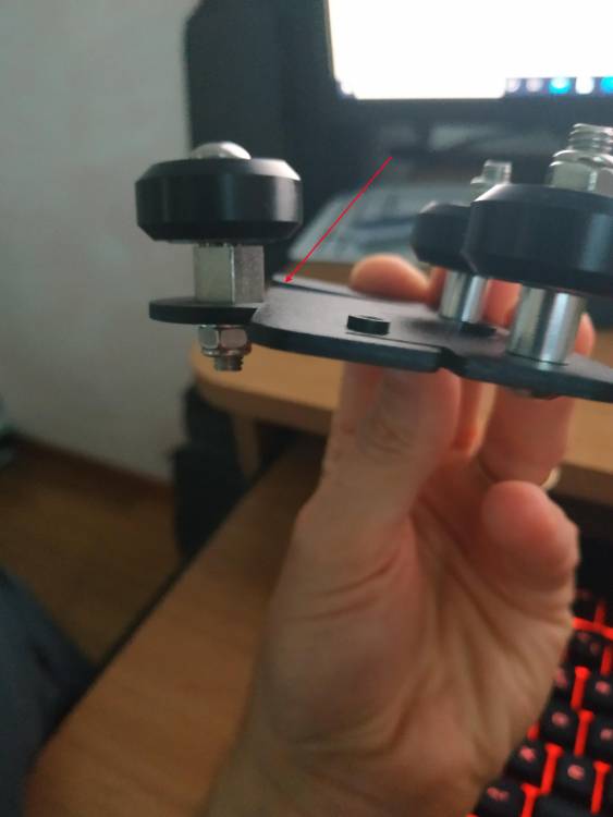

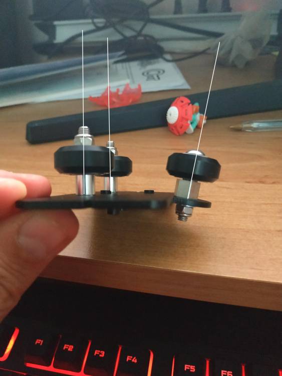

Bonjour à tous,
J'ai acquis une Ender 5 chez Cafago et je me retrouve dans l'incapacité d'utiliser l'imprimante car la troisième roue du support n'est pas du tout dans l'axe des deux autres. Avec Cafago, les échanges (en anglais) sont longs et peu productifs puisque après 1 mois et environ 10 échanges, je suis toujours au même point.
J'ouvre ce topic déjà pour partager mon expérience avec ce vendeur mais aussi savoir si d'autres ont eu ce genre de problème sur Ender 5 ou autre. C'est pas facile et pas courant de plier un support de même pas 10 cm de long de 2mm d'épaisseur en acier !?
Connaissez-vous un revendeur qui ne vendrait que le support? Sinon mon autre option serait d'acheter un kit direct drive ou encore de redresser manuellement la plaque mais pour cela j'attends de voir comment ça se passe avec Cafago.
Bonne journée
Pierre.

il y a 36 minutes, Ender5 a dit :
Par exemple : https://www.aliexpress.com/item/4000959783834.html
L’inconvénient est que cette pièce vient à pieds par la Chine 😄donc ça risque de prendre un certain temps 😉
Le plus rapide serait, après avoir enlevé les axes et les galets de redresser cette pièce.
