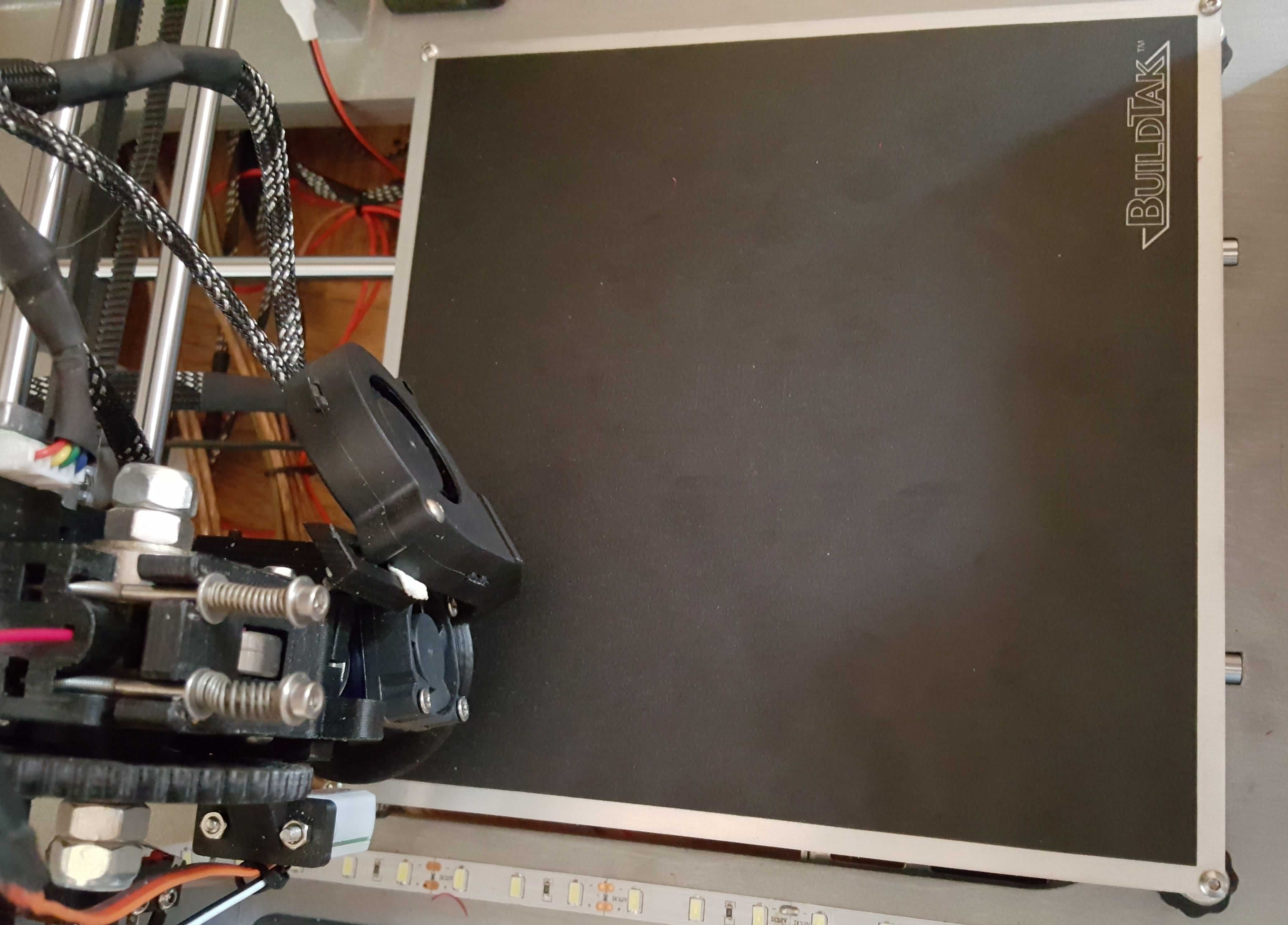

Je vais faire quelques modifications de mon Itopie ;)
Changement de bed pour l'abs ca chauffe pas assez vite ;)
Donc passage avec un bed 220v 200w en 200*200 avec un relais ssr bien sur :)
Modif des tensions appliqué au drv8825 avec de nouvelle valeur pour moins chauffer ;) voir le super tutoriel de @stef_ladefense encore un grand merci a lui pour ses explications ça a changer plein de chose dans ma visualisation des valeurs admissible par les drivers. tuto ICI
Ajout de radiateur et ventilos sur certain nema pour ne plus avoir de déviation ;), un nema froid est un nema au top ^^
Ajout d'un capteur capacitif pour le Z , plus facile pour moi que de régler régulièrement  car en fauteuil c'est pas évident ;)
je réfléchis aussi a modifier ou ajouter des pièces pour la tension des couroies qui changent avec le temps :)
Suite a un soucis de câble de nema j'en ai profité pour régler les vref des 8825 ;)
Du coup ceux ci ne chauffent plus du tout :) , j'en ai donc profiter pour changer les paramètres de vitesse et je suis passé a 100mm/s en pla et après plusieurs impression je suis très satisfait.

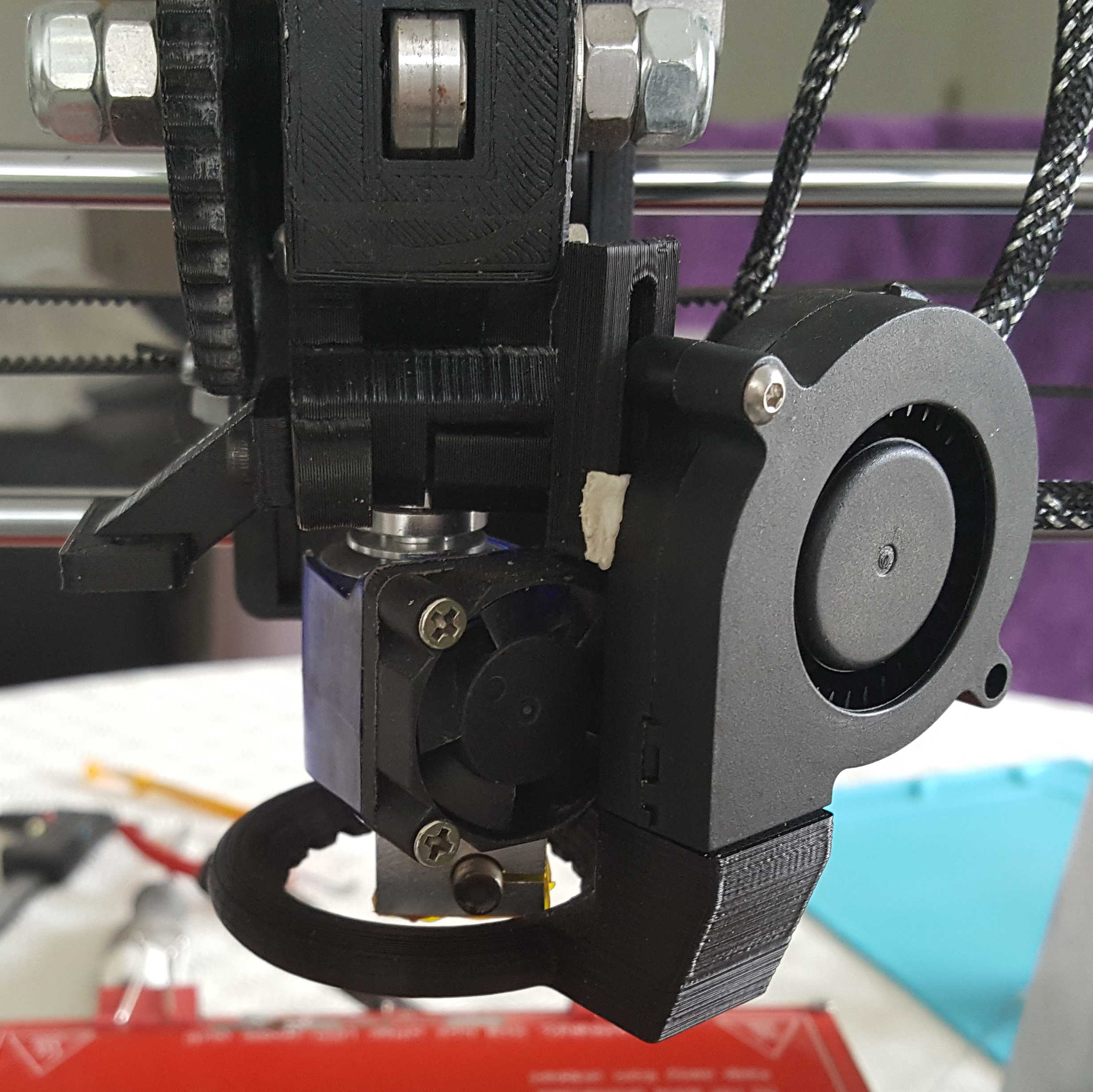

Voila quelques modifications de l'itopie avec un nouveau système de ventilation et un support pour le futur BLtouch :)
Je vais aussi passé en marlin 1.1.8 ;)
pour les pièces imprimées il y a :
le support BLTOUCH : ICI (Attention a mettre des support pour l'impression) PLA infill 50% couche 0.2 mm
Le support du ventilateur : ICI  PLA infill 50% couche 0.2 mm
le système de refroidissement : ICI PLA infill 100% couche 0.2 mm
Et le ventilo je l'ai acheté : ICI
J'ai fixé le tout avec deux vis de 3*45 et une de 3*25 pour le ventilos.
Voila demain téléversement du nouveau marlin et test de l'itopie O.o
